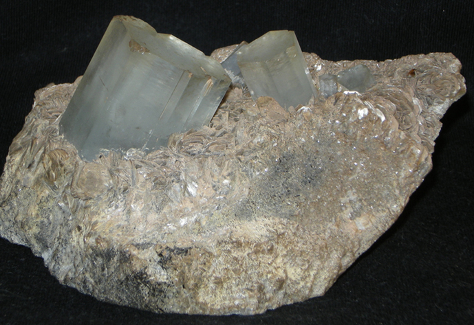

C'est bien,c'est un bon début,le caillou est bien net.
Maintenant tu peux refaire la même en gardant la totalité de l'échantillon,sans couper,le fond que tu as choisi est bien je trouve,car on voit mieux le caillou.
Après,reste à faire en sorte que ça donne du relief,en utilisant la lumière,pour mettre en valeur certaines faces des cristaux,pour que ça fasse du volume.
Après,si tu veux,tu peux retoucher le fond noir pour que ça fasse plus propre,comme ça on voit encore mieux le caillou.
je le fais sur paint,je n'ai rien d'autre,au début ça prend un peu de temps,à force tu vas de plsu en plus vite.
Tu peux regarder aussi les réglages de couleur sur ton appareil,et chercher celui qui donne la couleur la plus proche du naturel,Ca s'apelle balance des blancs je crois,en géneral les blancs automatiques ne sont pas terribles,vaut mieux essayer soleil,ou nuages ou tout ce qu'il y a d'autre,tu prend la photo,et si ça te semble correct au niveau de la couleur,tu la garde,sinon tu changes le réglage.
