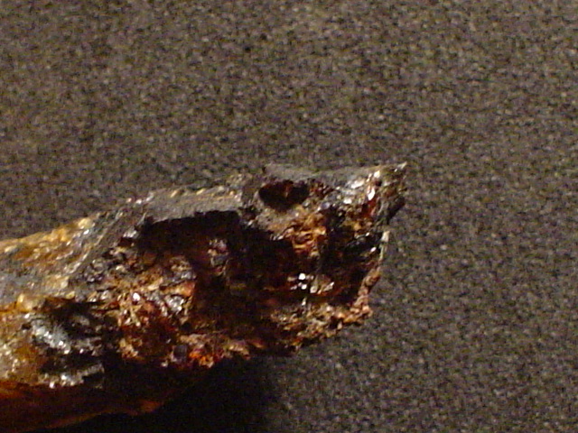

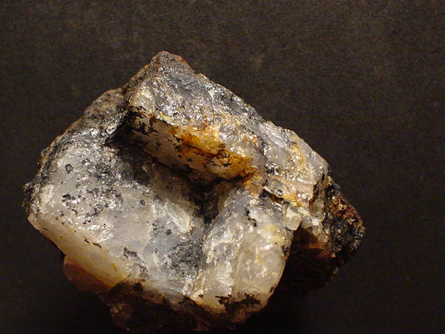

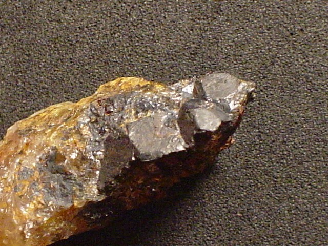

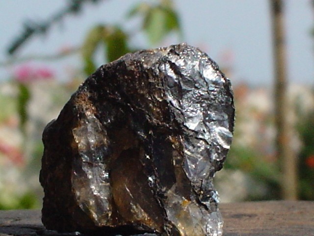

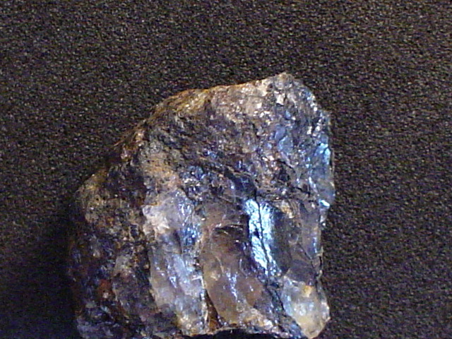

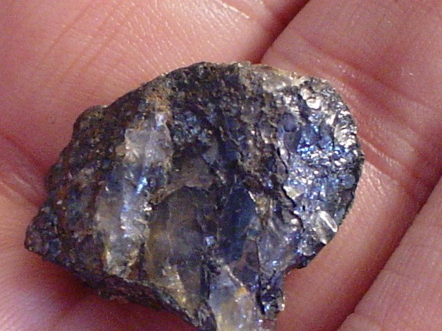

Bonjour ou Bonsoir,
Quelle est la nature de ces inclusions ?
Secteur : limite migmatite/micaschiste
Dureté : raye l'acier, pas le verre
Densité : ?
HCL : précipité marron (pas vraiment rouille)
Magnetsime : aucun
TRACE : marron clair
Uniquement en fines plaques plissées ou feuilles (ou film?), en inclusion dans le quartz et en fines couches sur les surfaces.
Association : sur d'autres blocs de quartz, avec grenats (altérés noirs opaques, et non altérés rouges) + Goethite+limonite probablement aussi.
Changement de couleur dans des tons bleus uniquement, comme effet de "labradorescence "
selon lumière.
J'ai pensé au titane et à l' Ilménite mais sans magnétisme....
Qu'en pensez vous ?
A+
Merci d'avance
desole, a la cassure ca ressemble a de la cordierite , mais comme tu en as deja.... c'est peut etre different.... j'ai des cordierites qui presentent un leger effet de chatoyance...
si c'est labradorescent tu dois le voir facilement , on a des tons bleu electrique tres reconnaissables...
si c'est adularescent, tu as une effet soyeux dans la masse (pierre de lune)

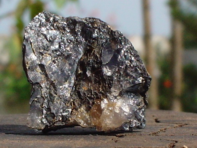

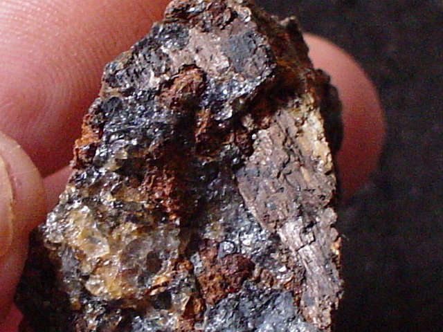

Invité akwaba
Salut Alchimiste.
Non je ne pense pas à cordierite, plutôt quartz mais ici ce n'est qu'un bout d'un quartz massif,
donc pas évident de se rendre compte avec ces photos.
Ce qui m'intéresse c'est le métal en feuillet.
Fragile et cassant, mais pas flexible.
A+
Thks

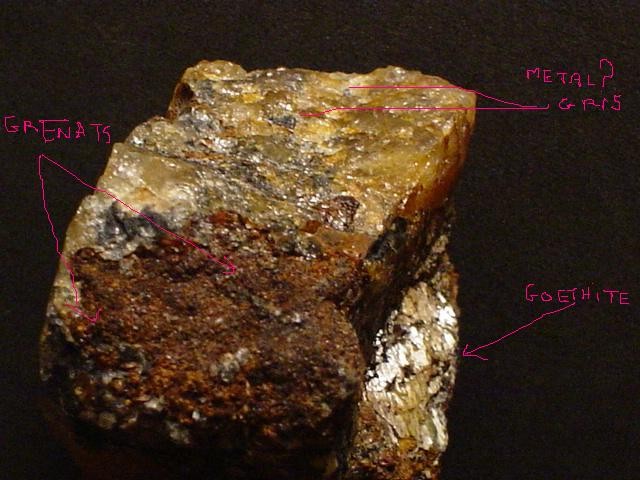

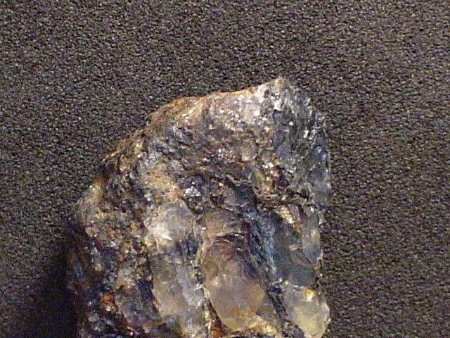

Invité akwaba
Le morceau en identification est issu de ce bloc de quartz massif.
La ghoetite est plutôt rose (dorée) à droite
les grenats 'explosés' pour ceux là
et les inclusions métalliques en arrière plan.
J'ai détaché un bout pour avoir un meilleur apperçu de ces inclusions.
A+
