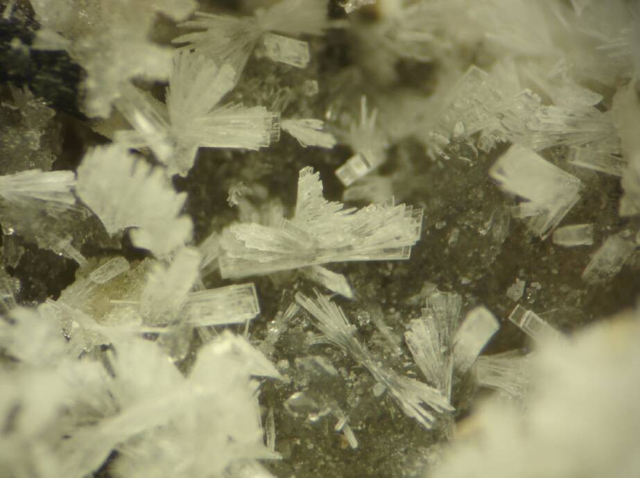

Bonsoir Yannick,
Échantillon et photo magnifiques!!
Du top micro.
D'après on doit pouvoir éliminer la piste hemimorphite, on aurait dû se retrouver avec un petit amas gélatineux et blanchâtre.
Pour ma part, je pencherai pour calédonite, déjà citée par plusketroipiésoutair.
Le contexte du Beaujolais ( s'y prête, le test aux acides est conforme, légère effervescence et résidus blanc qui devrait être du sulfate de plomb.
Pour les formes cristallines, cela colle aussi, regardes ces quelques exemples entre autres:

Du coup si cele se confirme, c'est un très bel échantillon pour cette espèce.
Bravo!

Bonsoir,
c'est méchament beau cette chose qui m'a fait penser à de l'hémimorphite couleur calédonite. Pour la forme des cristaux, voici de l'hémimorphite des Molérats! ça ressemble, n'est-il pas?!
Du haut Beaujolais??!!ça ma dits quelque chose. Bravo.
