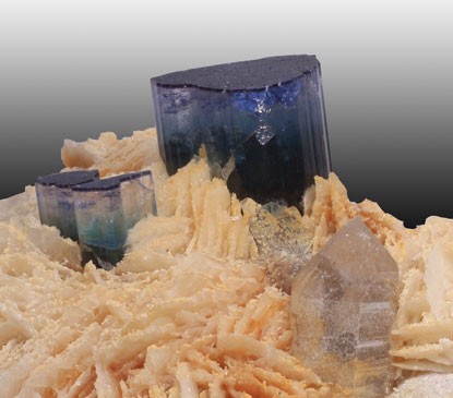

Pour ma part, j'utilise :
- un triepied (indispensable),
- une source lumineuse principale faite avec un Spot Eco de 60 W (équivalent 500 W) qui ne chauffe pas et surtout à la température type "lumière du jour" (acheté sur le net car introuvable dans le commerce),
- des reflecteurs de lumières (soit carton plume blanc, soit Aluminium) pour dégager les ombres et créer les reflets sur les faces choisies,
- d'autres petits spot LED pour créer les ombres ou dégradés sur les fonds,
- des fonds de couleurs (noirs, blanc, vert, gris),
- un appareil type reflex + objectif macro 50 mm,
- une "boite à lumière",
- une ancienne table basse avec plateau en verre.
Voilà pour le matériel, ensuite deux méthodes :
- méthode plaque en verre pour les petits spécimens
- méthode boite à lumière pour les plus gros spécimens

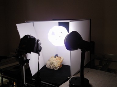

-1- La méthode boite à lumière

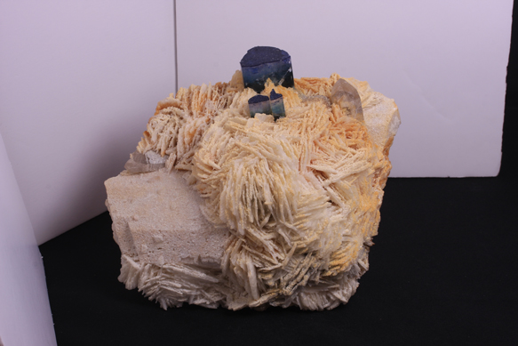

L'installation ressemble à cela

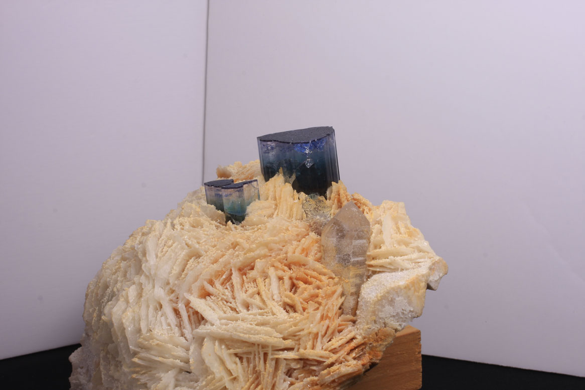

Les photos obtenues :

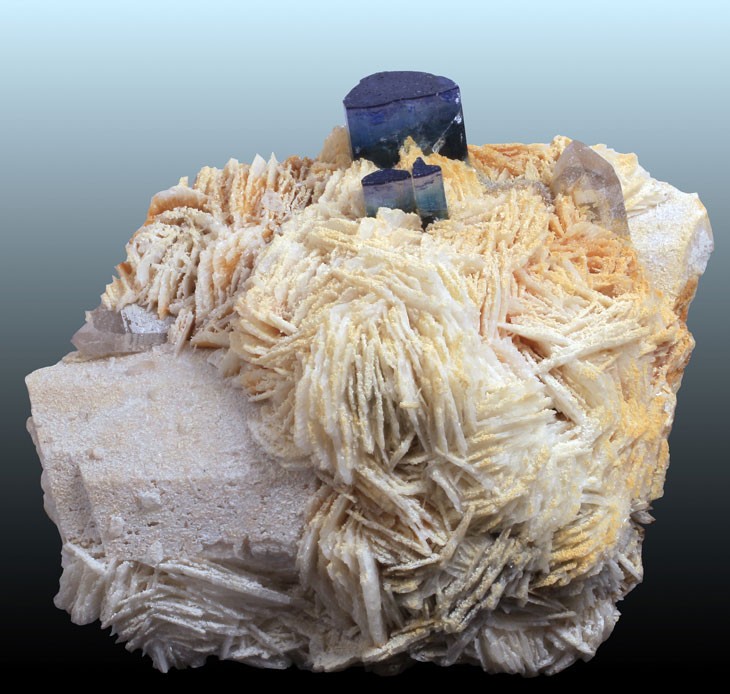

Cette méthode necessite ensuite des petits travaux type Photoshop trés bien expliqués dans les messages précédents, et nous obtenons :
... methode -2- dans le message suivant (question de tailles photos !!)

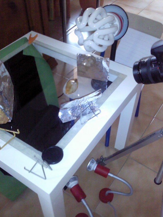

-2- Methode de la vitre
L'installation ressemble à cela (spot eteint pour question de photo faite avec le portable !)

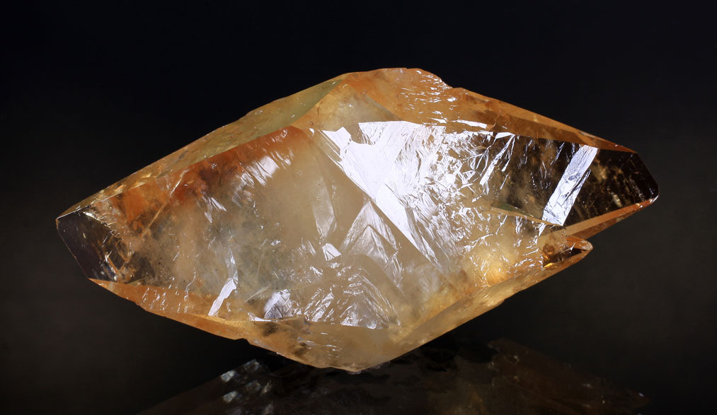

Cette methode présente l'immense avantage d'obtenir la photo definitive quasiment immédiatement, seul un recadrage est fait en photoshop ... cela donne :
A +
Frédéric

- Pas fan du détourage sous toshop à moins de "reflouter" la bordure détourée avec filtre "flou de l'appareil photo" ou un truc comme ça...Mais là, on va loin dans la manipulation et ce n'est déjà plus tellement la pièce d'origine...encore que, faut voir, si la cristalisation principale n'est pas "touchée" par la manip...
- Pas fan des liens où on peut télécharger quand ils pointent sur un espace commercial (absolument rien contre toi Rémi, rien contre les espaces commerciaux honnêtes, mais je crois qu'il faut dissocier)...
EricT
Pourquoi ? le détourage terminé, il suffit d'attribuer un contour progressif dont tu choisis l'épaisseur, et tu colles la sélection sur un fond noir.
En quoi cela abîme-t-il la pièce ? Photoshop possède une variété de possibilités infinie, possibilités qui ne demandent qu'à servir... ;)
J'ajouterai que les façons de détourer sont tellement nombreuses et faciles, que cette fonction devient un plaisir, que ce soit avec la baguette magique (penser à diminuer l'intensité si besoin est) ou les différents lassos, dont le magnétique, qui fait une grosse partie du travail. Voilou.
