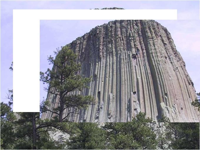

petit commentaire a Remi et sur le geowiki.
je ne pense pas que neck implique breche, certain sont en lave massive et prismes.
je croyais d'ailleurs que la Devil's Tower etait un neck
"A volcanic neck is a cylindrical-shaped landform standing above the surface created by magma solidifying in the vent of a volcano. Erosion of the sides of the volcano exposes the neck."
Formation volcanique en relief, en forme de cylindre, créé par du magma qui se solidifie dans le conduit d'alimentation d'un volcan.
piqué sur internet, sans garantie, mais ca me parait raisonnable comme définition
