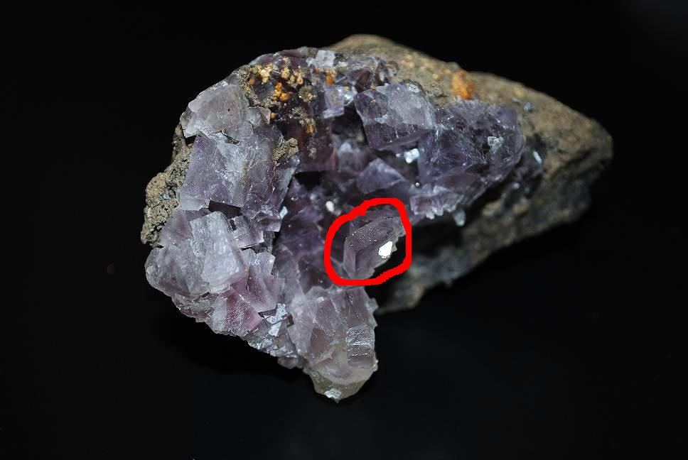

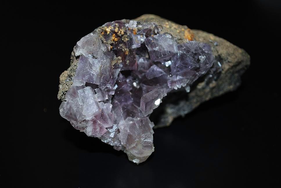

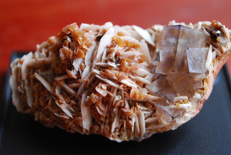

Invité redsun Posté(e) 27 août 2009 Signaler Posté(e) 27 août 2009 aille, donc difficile de vraiment savoir et comprendre le phénomène. Le sens du fluide, les défauts, les croissances rapides, les pressions et températures ( Auguste), le nombre d'individus .... Tout est un tout. merci Rémy. Edit: histoire d'illustrer, deux briquets de fluorine Citer

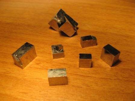

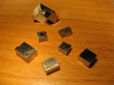

Laurent Saint-Clair Posté(e) 27 août 2009 Signaler Posté(e) 27 août 2009 La fluorine serait-elle la seule espèce a subir ce phénomène ? Si oui, pourquoi (justifiez à l'aide du texte) ? Si non, pourquoi ?Concerne plutôt les minéralisations hydrothermales ? Une possible relation avec Pression / Température ? Autant de questions qui mériteraient des réponses ... il y a aussi des "briquets" de pyrite (ex logrono), en fait il devrait y en avoir pour tous les cubiques si ils se forment comme l'a décrit Remi Citer

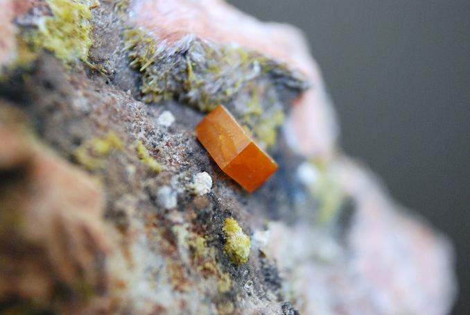

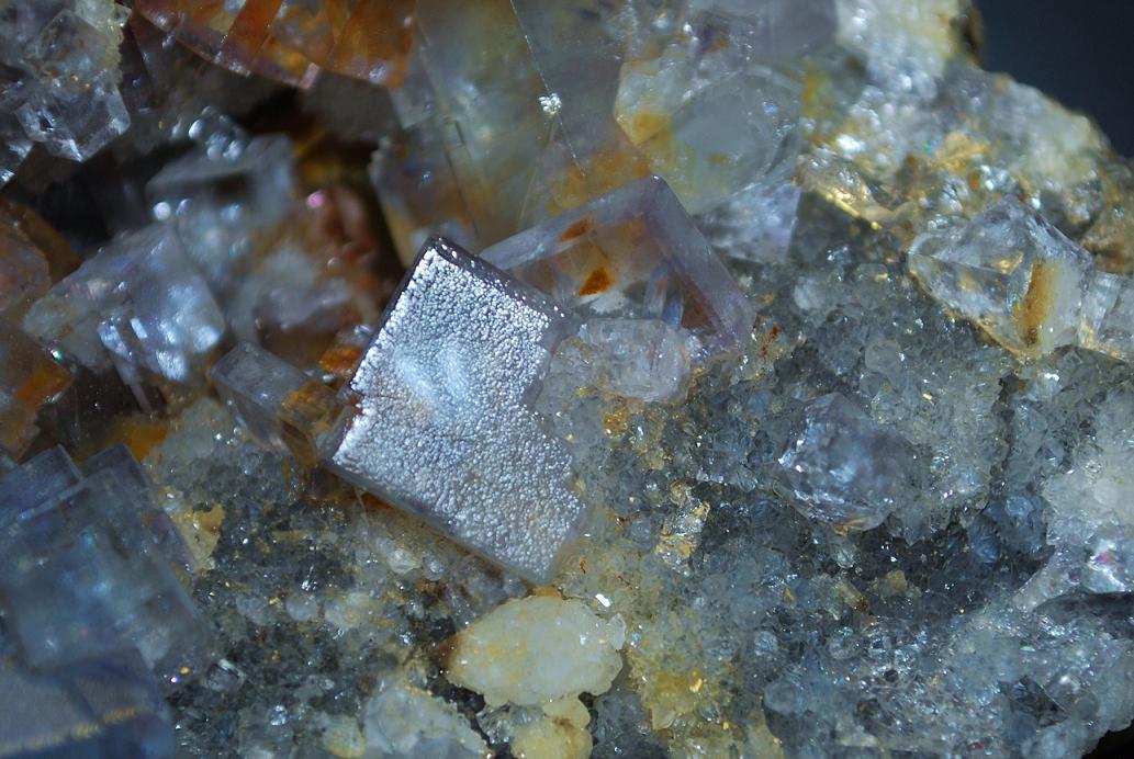

Invité redsun Posté(e) 27 août 2009 Signaler Posté(e) 27 août 2009 sur une pièce de quartz habitus dauphiné, apparait un barreau plus trapus que les autres avec une terminaison beaucoup plus large, qu'on surnomme burrin en général Hello Seb, Ouhaip, j'en ai un des deux Alpes, échangé avec Odripano l'an passé et tu m'apprends son surnom. Je crois qu'il s'agit des quartz que j'appel quartz romboèdre. C'est kif kif et c'est aussi un mysthère me concernant. Edit: un autre briquet de fluo et un briquet de wulfénite. Donc le système cubique n'est pas le seul à fournir ce faciès Citer
