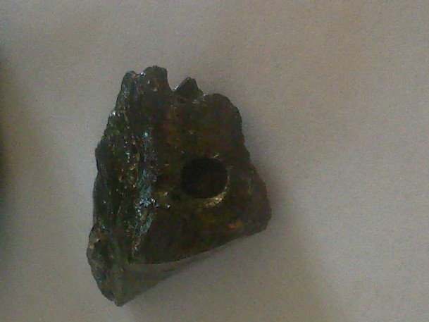

c'est vrai qu' il semble y avoir une amorce d' octaèdre et le dernier des 3 autres échantillons est bien octaédrique, donc un spinelle, ça tient la route. pour en être sûr, le plus simple serait de retourner en chercher un autre pas cassé! ;):super::grand sourire:

Sur un octaèdre l'angle entre deux plans 111 (face triangulaire) est de 70° ou 110° (environ) si tu mesures ça quelque part, on aura un argument supplémentaire pour le spinelle

J'ai sacrifié ce bout de machin ! Poudre obtenue par pression entre deux marteaux(propres) : couleur verte très pâle. Moi ça ne m'en dit pas mieux ;)
Et tu vas faire comment pour mesurer la densité avec précision maintenant ??????!!!!!!!!! ;) Ah ces auvergnats !
Vert très pâle, c'est quoi pour toi ? vert clair ou blanc limite verdâtre ?
Trace vert clair : ni olivine, ni dravite, ni elbaite, ni tsavorite ne sont données pour une trace vert clair
Par contre dans une liste je trouve Natalyite et Kosmochlor (groupe des pyroxenes)
Kosmochlor : densité 3.6, dureté 6 à 7, trace vert clair, Na(V Cr)Si2O6
Natalyite : densité 3.6, dureté 7, trace vert, NaCrSi2O6

Quand je dis vert très pâle , je m'explique : j'ai broyé entre deux marteaux (sans frappé...) le minéral jusqu'à obtenir une poudre que je pourrais comparer à de la farine . Le résultat c'est "pas blanc, ton vert-clair"(mais vraiment très très clair)...
Pour l'angle en question c'est 100° pile !!!

Grossulaire, je lis : blanc brunâtre, donc on élimine ?
Olivine, Elbaite , je lis : blanc, donc dans le doute on n'élimine pas.
Tu avais déjà présenté dans le passé des cailloux qui ressemblaient un peu à ça aussi ; as-tu eu la curiosité de profiter de la balance pour mesurer leur densité ?
EDIT 15h
Grossulaire, trace blanche selon autre source.
Les spinelles pouvant correspondre sont les suivants :
Spinelle MgAl2O4 dureté 7.5-8 densité 3.6-4.0 trace gris-blanc
Ghanite ZnAl2O4 dureté 7.5-8 densité 4.6 trace grise
Hercynite FeAl2O4 dureté 7.5 densité 4.4 trace gris vert, vert foncé
Un composé de type (Mg,Fe)(Al,Cr)2O4 expliquerait la couleur verte, des accumulations de chromes sont possibles dans les péridotites, les solution solides hercynite spinelle sont connues, le remplacement de l'aluminium par le chrome est ultra répandu... Mais les spinelles ont soit des angles de 90° (plan 100) soit des angles de 70 ou 110° (plans 111) donc j'ai perdu c'est autre chose.
Pour le vert il faut du vanadiumIII, du ferII, du chromeIII, du nickelII, (du cuivreII), il n'y en a pas beaucoup sinon ça serait sans doute noir, si vous avez des idées allez y je n'en ai plus pour l'instant...

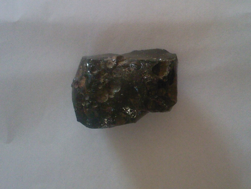

Kayou pense que je peux confondre avec ces m...... :Ppost-5704-1248280281_thumb.jpgpost-5704-1248280309_thumb.jpg
