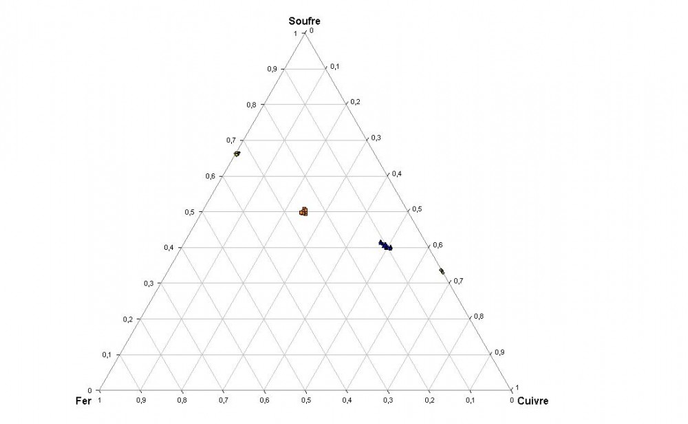

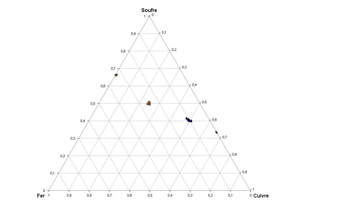

je suis étudiant en master, actuellement en stage, et j'ai plusieurs analyses microsondes effectuer sur des sulfures (pyrite, chalcopyrite, bornite...) et je souhaiterais faire un diagramme ternaire pour présenter ces résultats. J'ai réussi à en faire un Fe-Cu-S mais est-il possible d'en faire un avec les pole minéraux (pyrite, chalcopyrite et bornite) pour voir une possible évolution???
j'ai passé la journée dessus sans succès!
je voudrais savoir s'il existe une solution solide entre la chalco et la pyrite à cet endroit là (bassin de camaqua au brésil), et avec le diagramme Fe-Cu-S je ne voit pas grand chose.

En fait tes populations semblent très homogènes et je me demande si tu n'as pas tout simplement quatre minéraux purs avec les proportions de leurs formules aux erreurs de mesure près.
Pour un diagramme triangulaire avec les minéraux, je n'en ai jamais vu
Serge
Bonjour, bienvenu sur le forum :P
Je rejoins Serge, je n'ai jamais vu de diagramme avec les minéraux que tu cites, Royalisator.
Par contre, j'en ai vu avec les teneurs en faldspaths et autres silicates dans les roches ignées et magmatiques...
Eric
Bonjour
les populations me semblent très homogènes
Le problème c'est que le mode d'analyse n'est pas prècisé : analyse sur un point , multipoints, cartographie etc...
Pour les solutions solides minérales, un diagramme minéralogique ne va pas servir à grand chose ; le mieux est une cartographie en multipoints sur des plages minérales (à condition que la machine le permette)
Les copaings !!
Etant un peu daubé du ciboulot depuis deux trois jours, fatigue nerveuse intense, vous pourriez peut être me dire si ça signifie quelque chose que les 4 minéraux soient sur une même ligne ?
Serge
