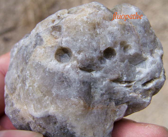

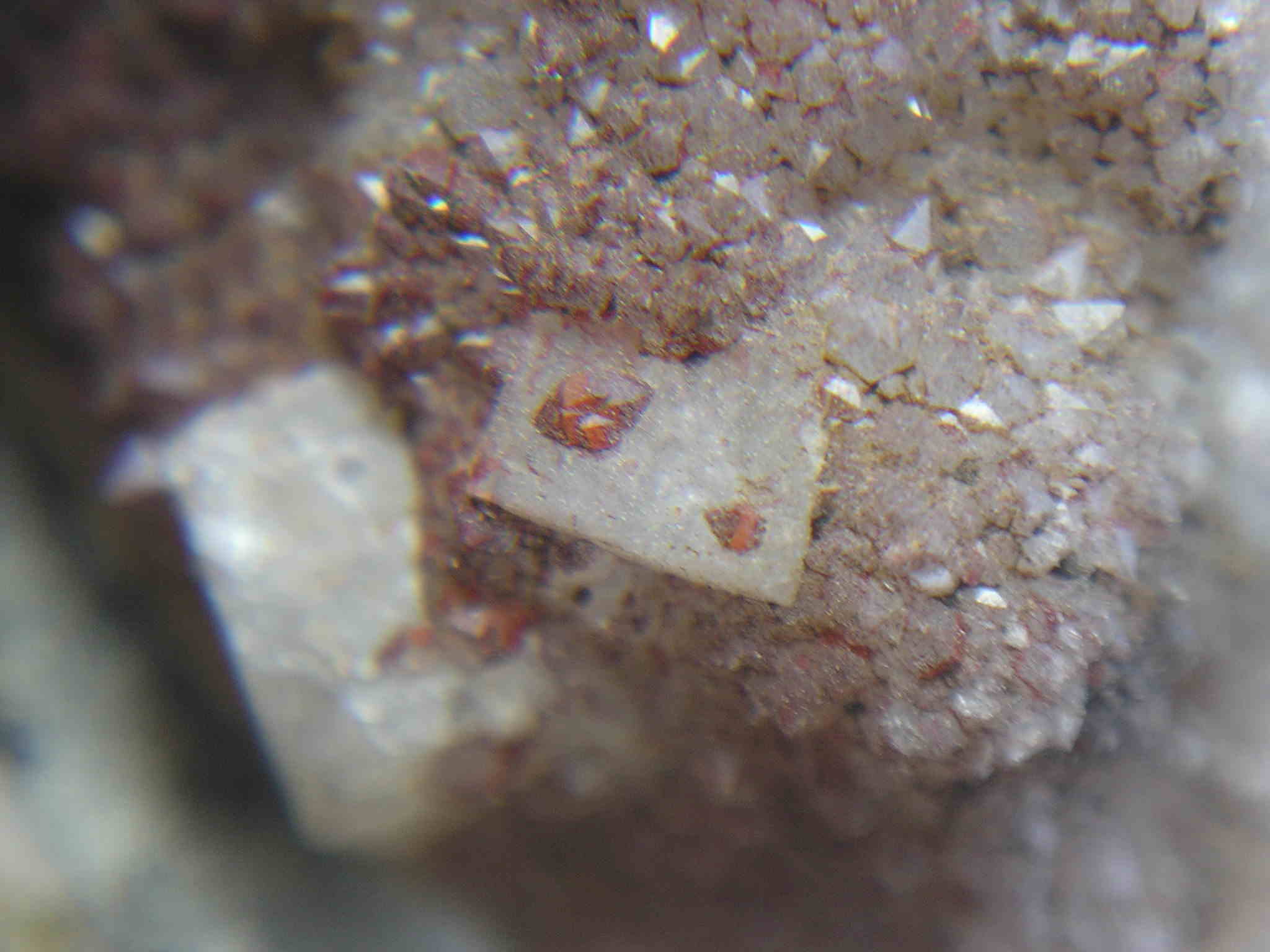

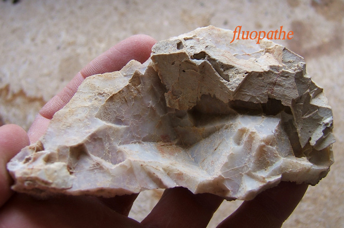

sur l'empreinte, tu vois vraiment les trois axes à 90° (cubique) ? ou te reste t-il un bout de fluo ?
pour pyrite sur baryte pas de doute, mais sur fluo ?.... un connaisseur (un ancien comme on dit) m'a encore affirmé le contraire :help1::exclamation:
moi du coup je n'ai plus d'avis !

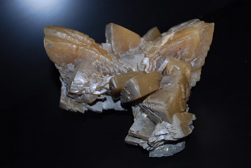

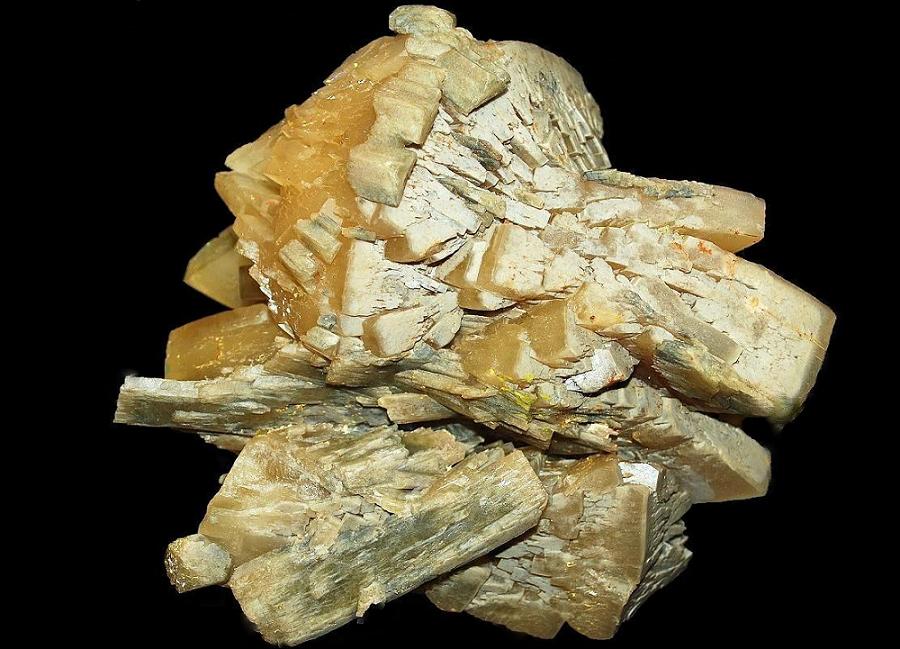

Salut Alexandre,ton ancien à complètement raison,recouvre les barytes tabulaires jaunes bleutés du -55,d'ailleurs ces pyrites non jamais tenus,j'avais pas eu encore le temps de répondre sur Géo depuis.
Se désagrère malheureusement,très fragile à l'humidité,mon père en a perdu une d'une trentaine de centimètres,la pièce ayant trainée dans la cave pendant une quinzaine d'année.Surprise quand il l'a réouvert le carton,odeur de souffre et de la poudre à profusion.
En revanche,les miennes n'ont pas encore bougé,à voir dans l'avenir (une avec baryte l'autre sans) ou (Baryte et pas de pyrite).Photos plus tard.

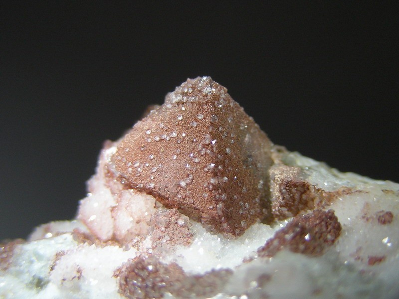

Sûr de la provenance, les deux premières en 2007 lors d'une sortie avec l'équipe des "week end d'enfer". Dans un bloc trouvé à l'opposé des haldes (à côté du travers banc). Une bonne douzaine de pièces tirées de ce bloc et toutes les wulfénite sensiblement de la même taille, les cristaux sont épais, couleur jaune verdâtre avec le centre foncé.

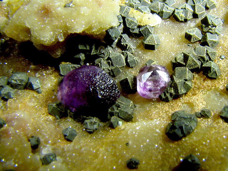

Pour la fluo, pièce plus ancienne trouvée en 1994 dans les haldes.

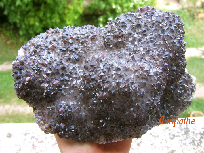

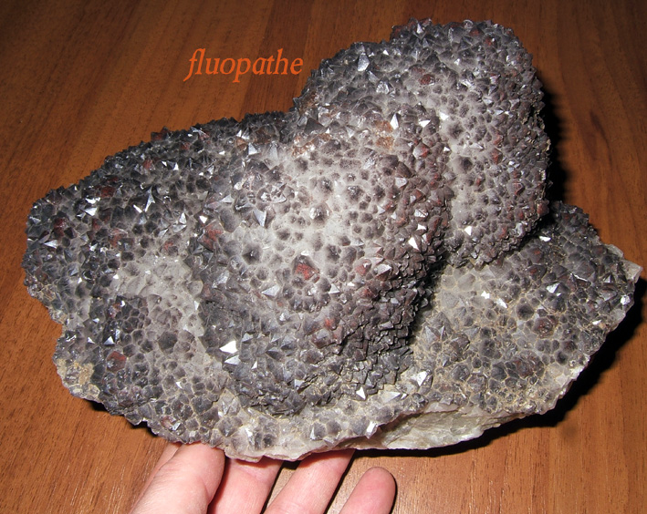

la taille pour la dernière ?
je la trouve absolument fabuleuse !!! :super::clown:
david !!!!!!!!!!!!!! petite comment ???? :super:
Arrfffffff, chiant avec vos dimensions !!!!! comme si la taille avait une importance.
17 par 16 cm na!!!
