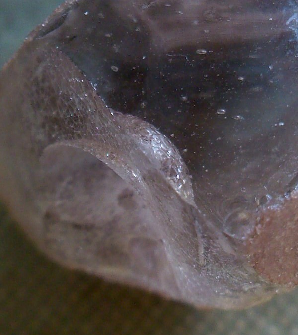

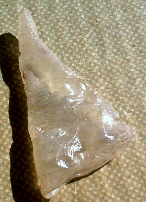

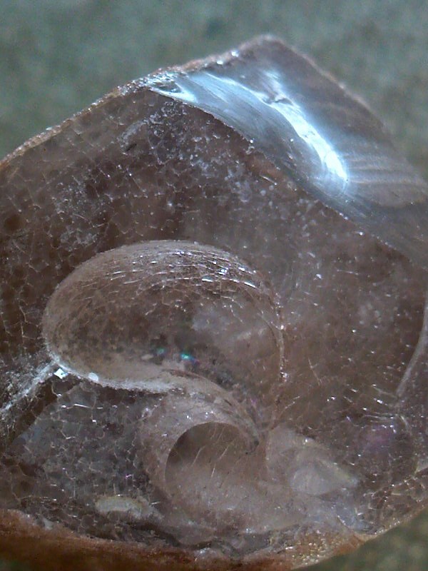

Celle-ci vient de la même zone presque( à quelques centaines de mètres). Elle formait à l'origine un gros bulbe. Après l'avoir cassé, le bidule
avait ces énormes bulles à l'intérieur, plus les autres que l'on voit sur la face transparente comme du verre....
Ben SI ! ici les opales ont des bulles !
la photo de totof montre un éclat que je lui ai donné.

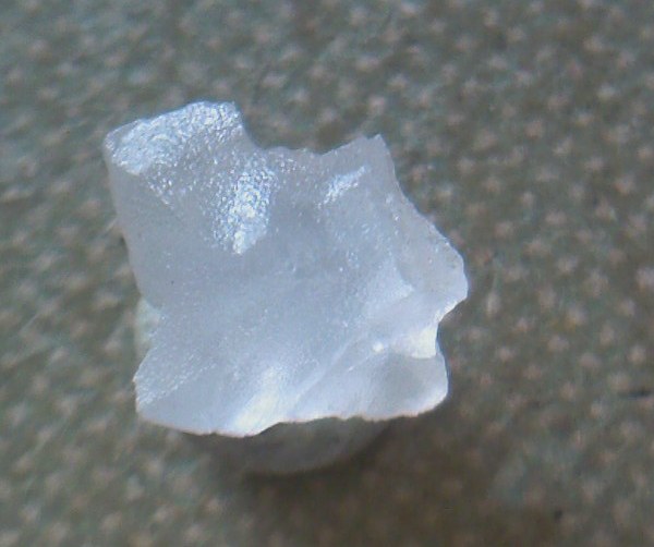

Celui-ci je crois bien que tu l'as eu dans tes mains... : opale !( LACROIX décrit : en lumière polarisée parallèle une croix noire de signe -...)
Pour en revenir à ta question totof dans le sujet hyalite dont fait référence Romain, pourquoi a-t-elle cette forme ??
Ben LACROIX décrit des opales qui ont pris la forme d'autres minéraux..... il est fort Alfred !! :grand sourire: (épigénie)

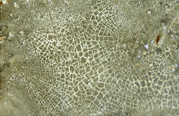

A la bino sur celle-ci( puisqu'il faut encore continuer à se justifier...) on peut constater les mêmes séries de "globules en surface", zones écailleuses, et on a ces "rognons" analogues sur la "grosse mémère" à bulles du haut...
Pour éclairer un peu plus ta lanterne Romain, LACROIX remarque que du gypse ou des boules de calcite emplissent les cavités de l'opale... On peut donc admettre que les bulles proviennent peut-être de la dissolution du contenant....
Sur le message 122, on voit une grosse cavité tapissée d'un résidu blanc( décrit sur le sujet Hyalite...). Comme je l'avais décrit, ce résidu disparait
rapidement au HCL ( de mémoire effervescence ...)
:sourire:
C'est l'aspect lisse et brillant qui permet de faire la difference entre une bulle, et une inclusion cristalline errodée de forme ronde ou ovale qui presentera neanmoins un certain relief de surface (donc qui ne sera pas pas lisse et brillante).
Des inclusions de spherules de gypse ou cacite, fut elles dissoutes ulterieurement, ne peuvent donc a priori pas expliquer la presence de bulles rondes et ovales LISSES ET BRILLANTES telles que j'ai pu les observer dans tes echantillons.
A ma connaissance, il ne peut y avoir de bulles dans les opales, et je pense donc qu'il s'agit de verre (artificiel ou eventuellement naturel ca reste a voir), mais la hyalite etant une variete d'opale assez particuliere (structurellement a mi chemin entre une opale et un verre), je vais essayer de me renseigner pour savoir s'il ne peut y avoir d'exception pour cette variete en milieu volcanique. Si j'obtient des reponses je te tiens biensur au courrant.
Je crains que tu ne puisses jamais avoir de doc. là-dessus Romain... Le verre artificiel ou naturel n'est pas composé d'un empilement de minuscules écailles.
Mais comme tu le précises bien, la hyalite est proche du verre en observation à l'oeil nu. J'ai observé tous ces objets, à la bino, sous toutes les coutures. Sur chacun on a la présence de ces écailles, de ces "bulbes" en surface, de cette irisation, de l'effet sur la langue, des lieux dans lesquels sont trouvés des basaltes( en grande quantité) avec de la hyalite " classique" les recouvrant, dureté, cassure, tout est bon.
