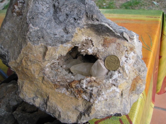

BAROUDEUR07 Posté(e) 28 février 2009 Signaler Posté(e) 28 février 2009 Bonjour a tous, j'ai tellement peur de faire de la casse en essayant d'ouvrir cette géode de calcite , que je fais appel a vos expériences pour me conseiller sur cette entreprise hasardeuse. Sur la photo on vois quelques gros cristaux a l'entrée mais il y en a pas mal d'autres , aussi gros au fond du trou. Le bloc fait environ 15 kg , la masse est préte. J'attends vos suggestions. Amicalement. Manu Citer
Orlean Posté(e) 28 février 2009 Signaler Posté(e) 28 février 2009 casser la partie grise c'est possible (le dessus de la pièce) mais je te déconseille d'essayer d'ouvrir la géode encor plus... à tous les coup des calcites vont exploser Citer
Hervé 22 Posté(e) 28 février 2009 Signaler Posté(e) 28 février 2009 Je pense que tu peux dégager la partie supérieure de la géode,mais pas avec une masse!!! Une pointerolle et un marteau devraient suffire pour agrandir l'ouverture. Citer
Papyfred Posté(e) 28 février 2009 Signaler Posté(e) 28 février 2009 La calcite, demande à René-Just, se clive volontiers ! De ce fait, elle est très sensible aux chocs en tous genres. L'usage d'un trimmer s'impose, le bannissement de tout marteau, de toute masse, massette, ou autres, aussi ! À+ Citer

airbus78 Posté(e) 28 février 2009 Signaler Posté(e) 28 février 2009 Papyfred à raison y a que le trimmer pour cela A ce propos je compte prochainement invertir dans un trimmer. Quelqu'un peux me conseiller pour un modèle à main Comme mes deux camarades le trimmer s'impose dans ce cas ; 15 kg !! les trimmer à main vont rester sans effet je crois Autre solution la disqueuse pour dégrossir et un petit burin par la suite : n'ayant pas de trimmer , c'est comma ça que je procèderai Citer

franck69 Posté(e) 28 février 2009 Signaler Posté(e) 28 février 2009 Le calcaire est une roche assez tendre comparée à d'autres. Une disqueuse mérite effectivement d'être utilisée en premier. Puis pourquoi pas placer un petit burin dans la fente, et donner un coup sec pour utiliser la découpe déjà effectuée. Bon courage en tout cas Citer
ice tea Posté(e) 28 février 2009 Signaler Posté(e) 28 février 2009 bonsoir, moi je travaille à la disqueuse pour les grosses, ensuite petits burins pour les finitions, et au trimer pour les plus petites la machine à couper le carrelage peut éventuellement rendre de bons services. ice tea Citer

alchimiste Posté(e) 28 février 2009 Signaler Posté(e) 28 février 2009 salut baroudeur, je te conseille le truc suivant : tu fais une rainure a la disqueuse tout le tour, suivant ton trace, sans entrer dans la geode, ensuita tu tapes doucement tout le tour avec un burin plat, coup par coup jusqu a ce que ca s'ouvre... entraine toi cordialement Citer
airbus78 Posté(e) 28 février 2009 Signaler Posté(e) 28 février 2009 salut baroudeur, je te conseille le truc suivant : tu fais une rainure a la disqueuse tout le tour, suivant ton trace, sans entrer dans la geode, ensuita tu tapes doucement tout le tour avec un burin plat, coup par coup jusqu a ce que ca s'ouvre... entraine toi cordialement CQFD Mais à voir la géode aucun risque avec le chapeau suffisant haut ; dernier recours baroudeur tu me l'amènes ........je scie .........je te rends le chapeau ........et je garde la géode OK ? :ye!: Citer

1frangin Posté(e) 28 février 2009 Signaler Posté(e) 28 février 2009 meuleuse à 15 zeuros dans n'impore quelle promo de magasin de brico !!! plus disque diamant sans encoche à 15 20 zeuros !!! un trait de a l'arrière de la pièce (en traçant au crayon ou au feutre avant ) attention ne pô scier toute la pièce !!! : laisser un cm ou un demi cm sur la face visible puis au burin ou tournevis finir de briser la pièce : le visuel n'en est que mieux!!!! Citer

pierreux Posté(e) 1 mars 2009 Signaler Posté(e) 1 mars 2009 pour le travaille a la meuleuse je te conseille de faire des lamelles assées fines puis tapez sur toute la longueur avec un petit burin incliner sur l'arete de cette lamelle avec un disque diamantée continu il y a moin de vibration qu'un disque segmenté il faut aussi poser la geode sur un support souple qui absorbe les vibrations chiffon mousse Citer

alchimiste Posté(e) 1 mars 2009 Signaler Posté(e) 1 mars 2009 si tu vas voir un marbrier, a moins qu'il ait du temps a perdre, il va te rire au nez gentiment..a moins qu'e t'aies un pote la bas.. leur boulot c'est de debiter.... pas d'ouvrir une geode a un "gentil hurluberlu", ils ont un travail a faire et je les vois mal faire un branle bas de combat pour un amateur de cailloux....mon pere etait tailleur de pierre et j'ai souvent bosse dans sa boite.... au debitage justement. t'emmerde pas, avec une disqueuse et un disque diamant , crante ou non ca a pas d'importance (les jantes continues sont faites pour la decoupe de carrelages) ca va aller tout seul, met des lunettes et fais ca loin de tes entrees, ca fait de la poussiere ces trucs la.... cordialement Citer

alchimiste Posté(e) 1 mars 2009 Signaler Posté(e) 1 mars 2009 le copain JPP a raison, en plus le trimmer tu vas pas trop maitriser la casse.. bon, vu la polemique, mets y un coup de masse .... de toute facon, c'est de la calcite je suis deja sorti Citer
