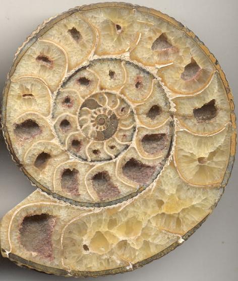

ammonites malgaches où l'on voit bien les loges vides au départ puis remplies de cristaux de calcite, on aperçoit aussi sur celle de droite le fin siphon brun en position ventrale qui permettait, de son vivant, à l'ammonite de faire entrer ou sortir de l'eau et de se comporter comme un sousmarin; et l'autre montrant une partie de la coquille préservée: la nacre ainsi que quelques lignes de suture complexes

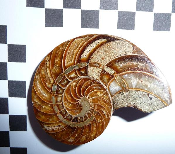

voici une coupe de nautile fossile où l'on voit que le siphon n'est pas sur la marge ventrale (comme chez les ammonites) mais au milieu:
on ne voit pas le siphon (brun) aller jusqu'au bout) il semble interrompu, ceci n'est dû qu'à la coupe :il est très fifficile de bien axer le fossile pour la coupe, le reste peut être sur l'autre face, ou perdu dans la masse.

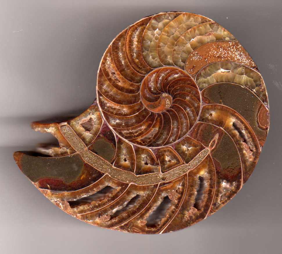

Le nautile
ci-dessus : C'est une coupe de nautile de Madagascar (albien = env.100Ma)
On remarque que le siphon est central. A noter, sur ce spécimen, le siphon se termine dans la loge d'habitation (la dernière loge grisâtre, dans laquelle l'animal vit), ce qu'il n'est pas fréquent de trouver.
Egalement, un nautile possède des lignes de suture droites, visibles sur la coupe comme sur cette photo :

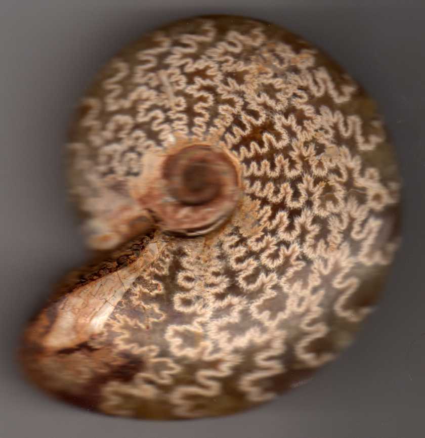

L'ammonite

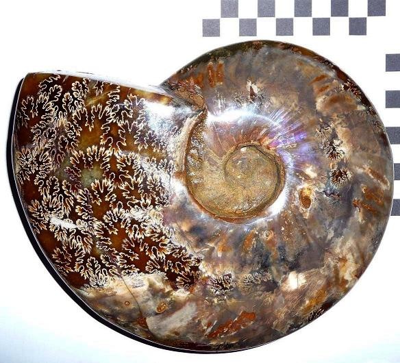

Ci-dessus : Ammonite de Madagascar en opale (Placenticeras - albien = env.100Ma)
On note les lignes de suture en feuilles de persil très visibles ici. On note également que celles-ci se trouvent juste sous la coquille de l'animal, ce qui est visible sur ce spécimen poli à certains endroits, dû à la transparence de la coquille.

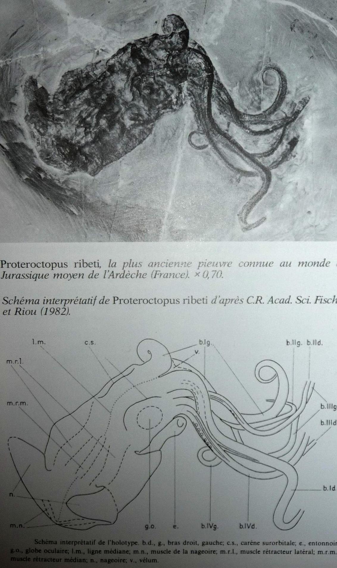

En parlant de pieuvre, qui a déjà vu la pieuvre du Jurassique trouvée en Ardèche par Bernard Riou ? Admirablement bien conservée, un chef d'oeuvre de la nature !!! Dommage que le musée soit fermé aujourd'hui...
Pour les feuilles de fougères :clin-oeil: , on les voit remarquablement bien sur mon ammonite de Madagascar plus haut... :coucou!: :gratte-tete: Encore un huluberlu qui s'y connait bien... et le pire c'est que ça ne manque pas de gens comme ça... Bon, après on est pas là pour le blamer, il essaye juste de gagner sa croûte comme tout le monde, mais il pourrait quand même admettre ses torts devant quelqu'un qui s'y connait mieux que lui...
