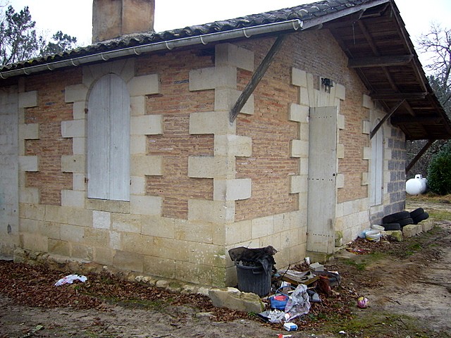

Je suis en train de rénover cette vieille maison et j'aurai besoin de savoir le nom des pierres blanc crème utilisées pour le soubassement et les arêtes.
J'ai des raccords à faire et je voudrai également essayer de faire du placage sur une extension en cours de construction.
Pour aider à identifier la pierre, il s'agit d'une vieille maison située près de Libourne à la frontière Gironde / Charente.

perre tendre de contruction le mieux est de casser un petit morceau et d'aller dans une carriere la plus proche ils te renseigneront sur la nature de ta pierre
Bonne idée, à exploiter en priorité ! Ensuite, il faut penser qu'il existait, des gabares, des tartanes, etc., enfin, des moyens de transport - les " pierres " servant souvent de " lest " pour un voyage qui, sinon, eut été effectué à vide - et que par conséquent, certaines de ces " pierres " furent mises en œuvre loin de leurs lieux d'extraction…
la construction de la facade me semble etre recente

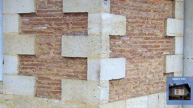

J'ai trouvé différentes photos ici : http://tinyurl.com/yks55p4 mais il est effectivement difficile de se prononcer sur une photo. Je vais donc aller à la carrière de Frontenac pour avoir l'avis d'un professionnel.
Sinon, qu'est-ce qui vous fait penser qu'il s'agit d'une construction récente (je parle bien sur de la partie Pierre et briques et non de la petite extension en parpaings de mâchefer construite à côté) ?
Merci pour le lien.

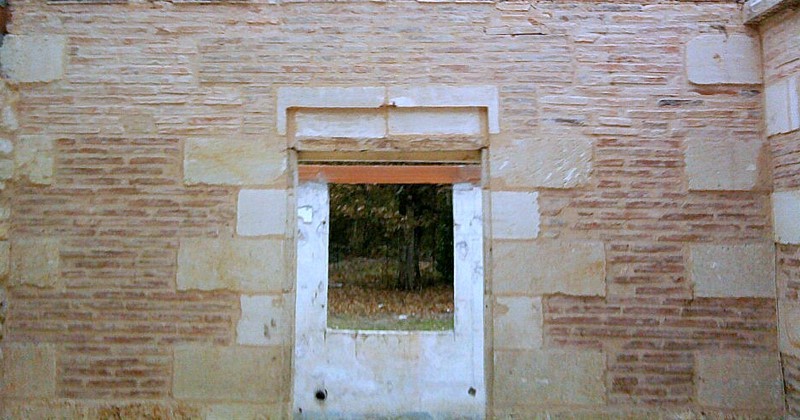

Sinon je crois qu'il y a erreur, il ne s'agit pas de placage. Voila les mêmes pierres vues de l'intérieur.
Selon la personne que j'ai eu chez Francepierre, il s'agirait de Pierre de Brétignac. Une pierre assez commune dans la région et pas trop chère.
