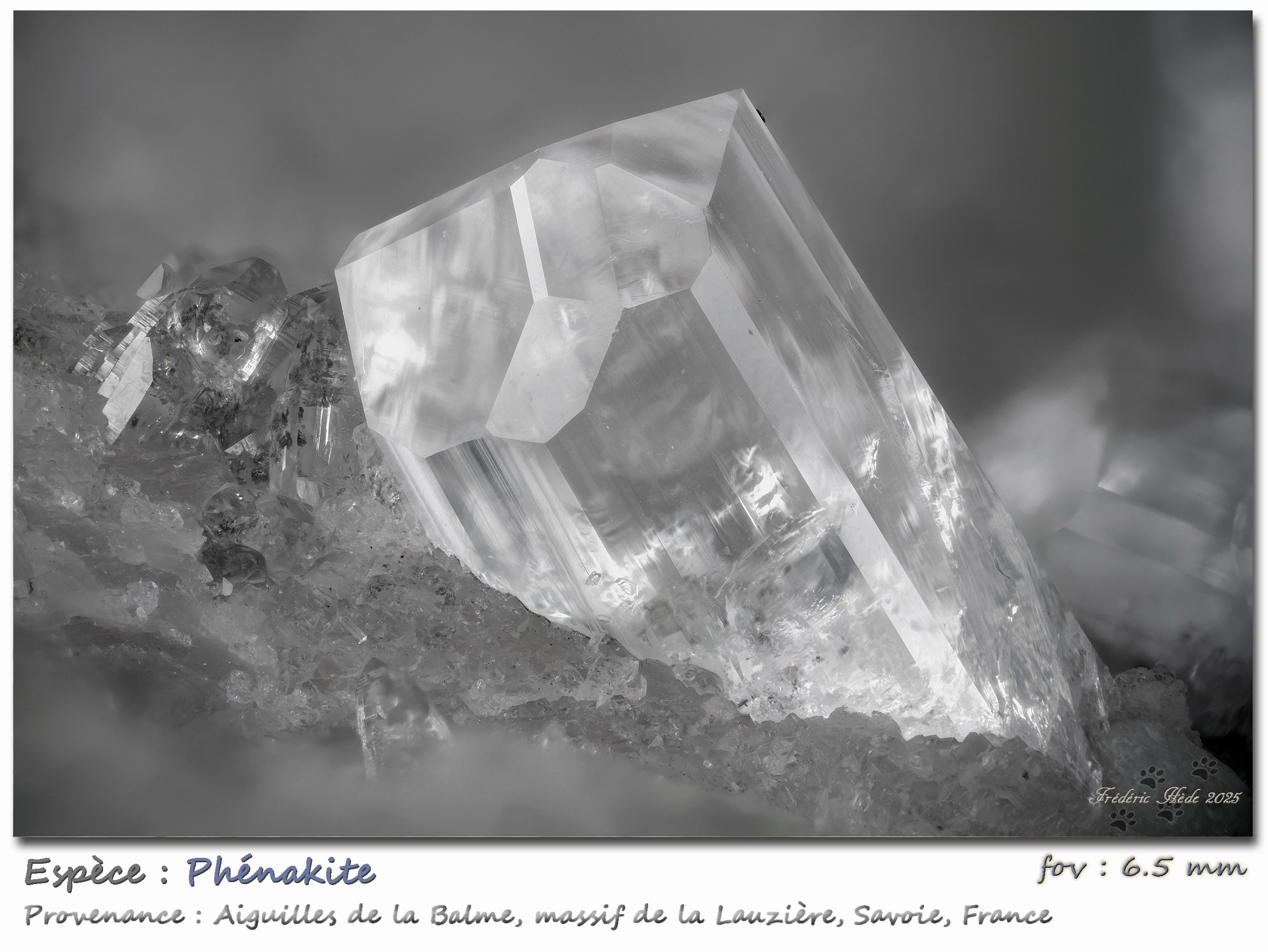

  1. Il n'y a qu'un objectif... l'autre est une lentille de tube. Tu as des NIKON CF qui sont des objectifs infinis, il faut donc utiliser une lentille d tube qui focalise. Il faut régler le distance capteur/lentille pour que la formation de l'image se fasse sur le capteur avec un objet à l'infini (plusieurs mètres). C'est la base de la base. Donc effectivement ça doit être net en observant des objets au loin. Ainsi tu as la certitude que la distance capteur/lentille tube est la distance focale de la lentille tube. L'objectif fonctionnera ainsi optimalement (théoriquement).
  2. plusieurs mètres !!!!!
  3. Oui il faut environ 125 mm mais c'est une lentille épaisse donc on ne connait pas le centre optique exactement. Il faut donc placer des bagues approximativement et faire une MAP sur des objets lointains. Le diaphragme n'a aucune utilité ici. Le problème est que le capteur va être exposé et il faut le nettoyer ! Je le nettoie de temps en temps et il faut du temps pour le faire sous filtration et ventilation contrôlée avec des microfibres et du liquide adapté. Je viens de le faire ce soir.... Ceci étant si tu ne vois pas les poussières, c'est que ton système n'est pas très bon :). C'est vraiment le truc le plus génant. L'IA permet d'enlever les zones moins contrastées. Le problème c'est que pour la version gratuite c'est limité à 1500 pixels :).

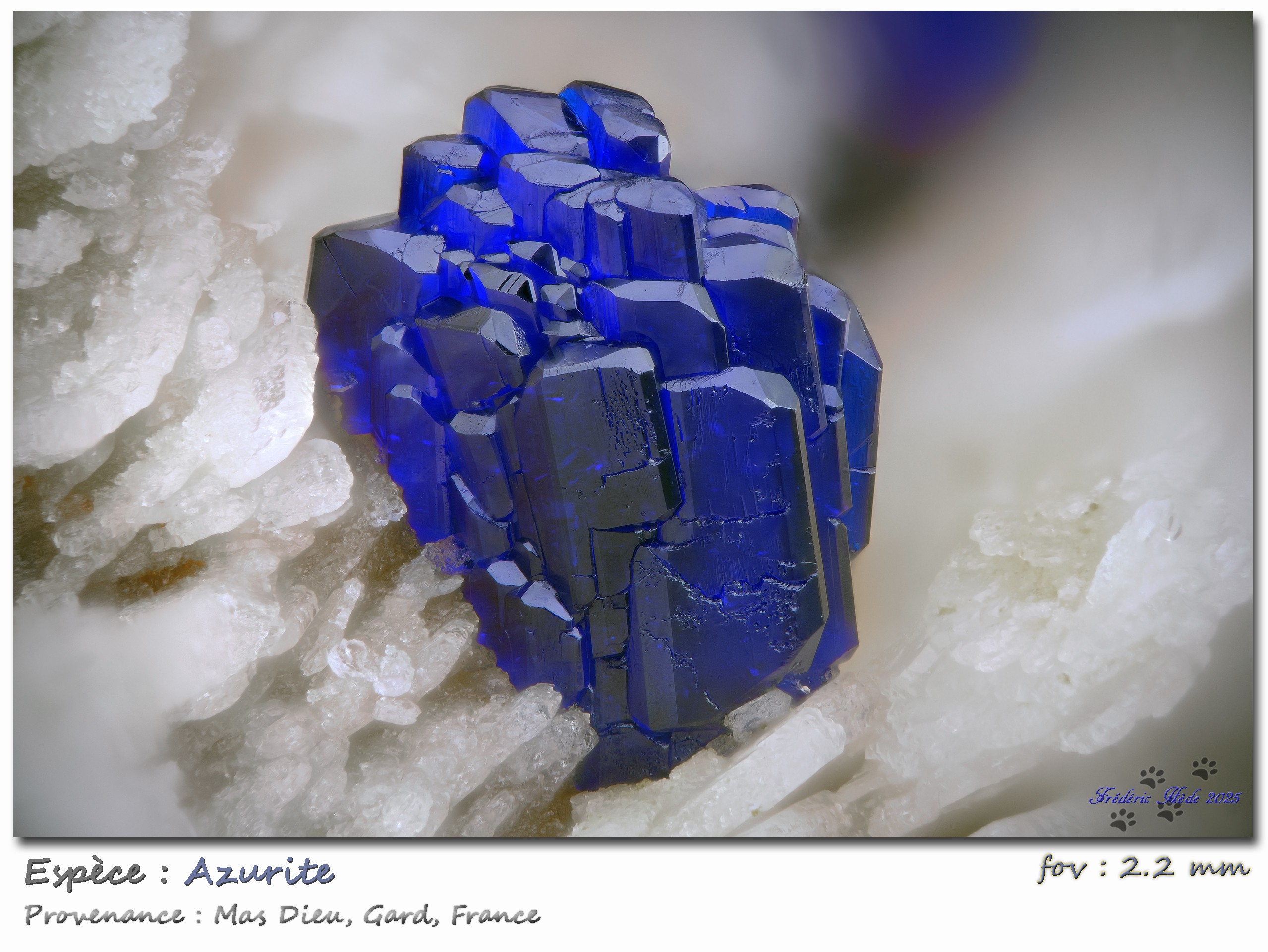

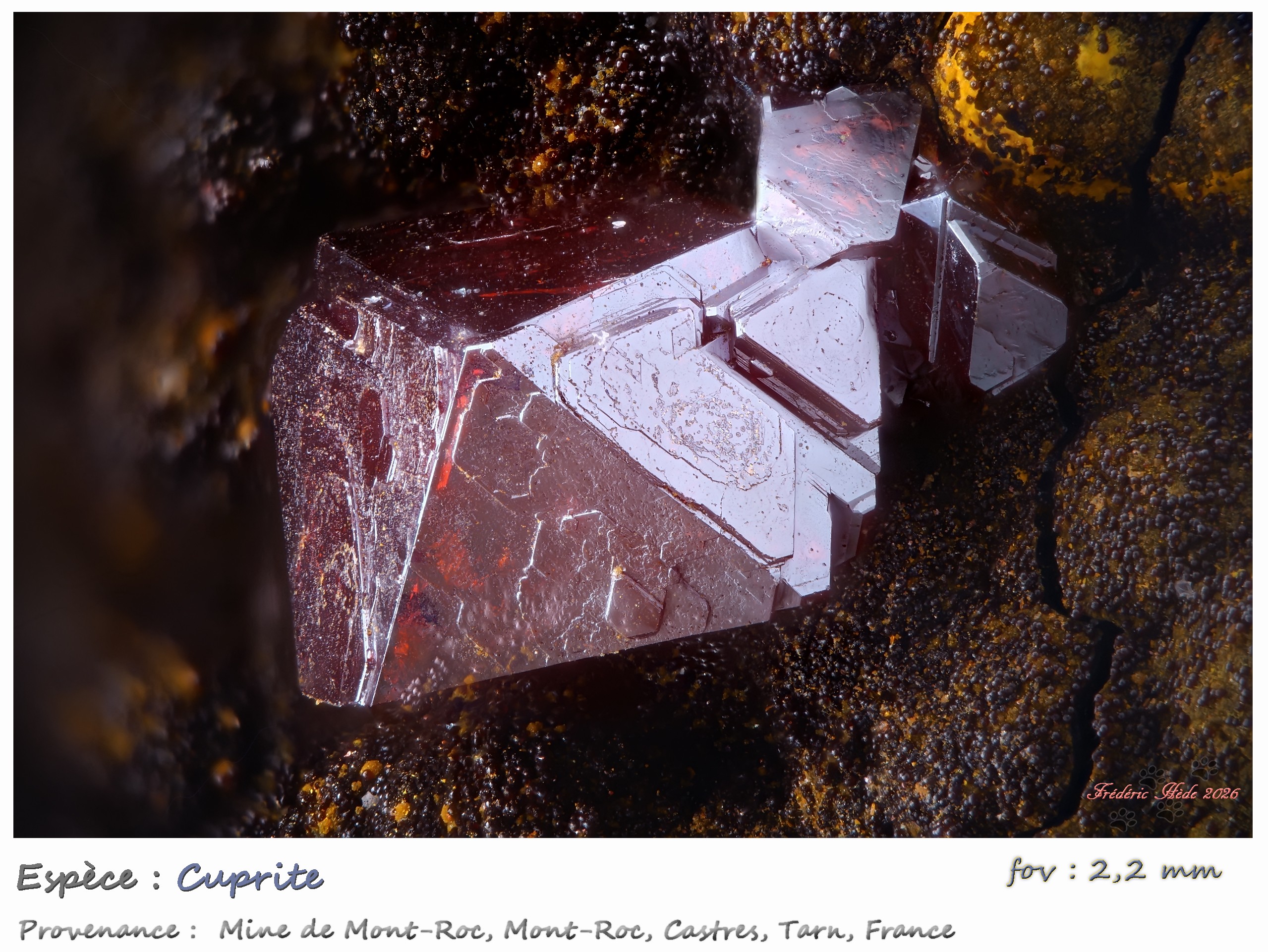

  4. cuprite passée dans IA

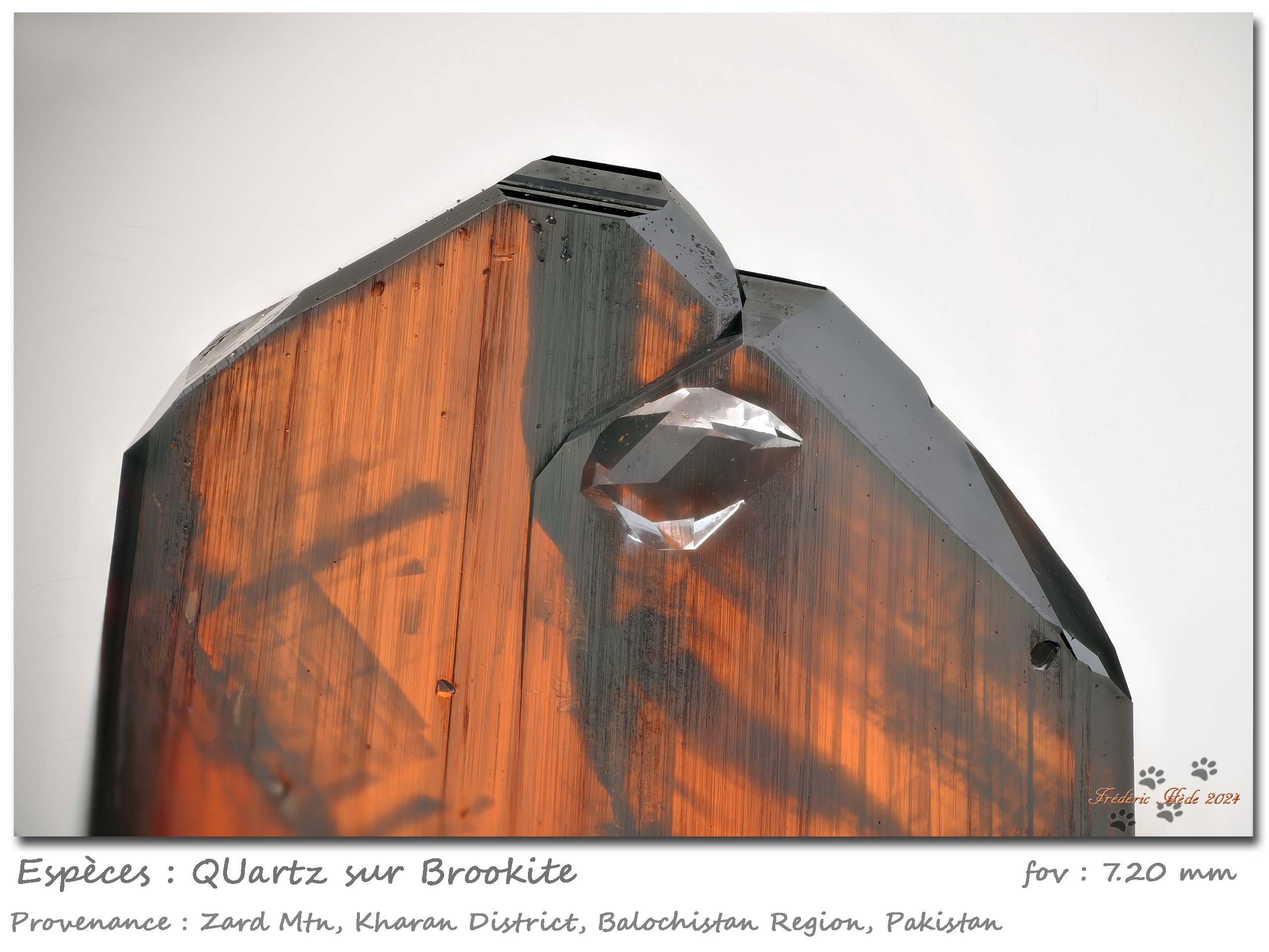

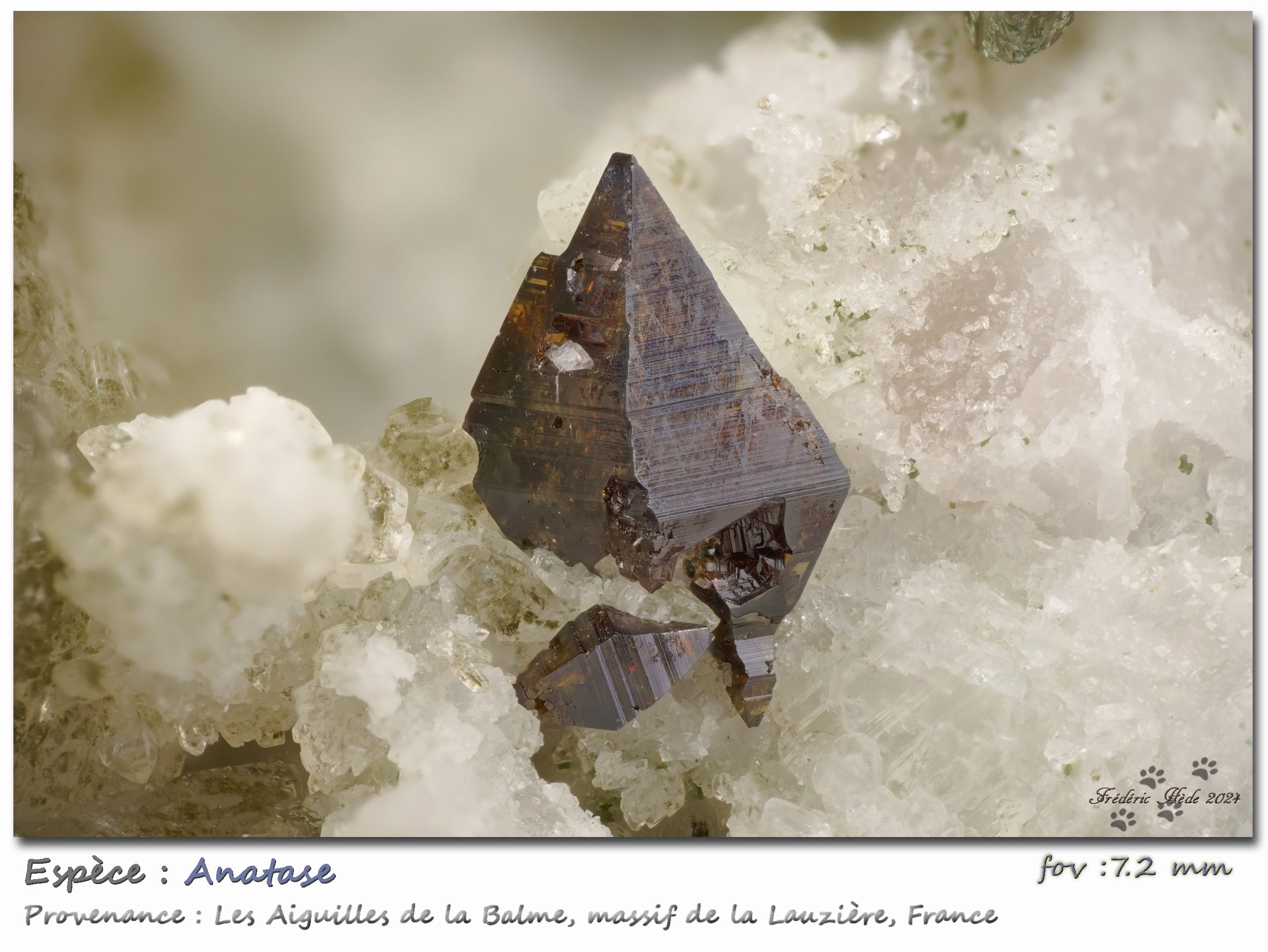

  7. ET bien tu as quoi comme optiques pour cette image et quel capteur ?
  8. La mesure se fait une fois que le système optique est fixé. C'est la rapport des focales ainsi que le nombre de pixels. C'est très simple de mesurer.

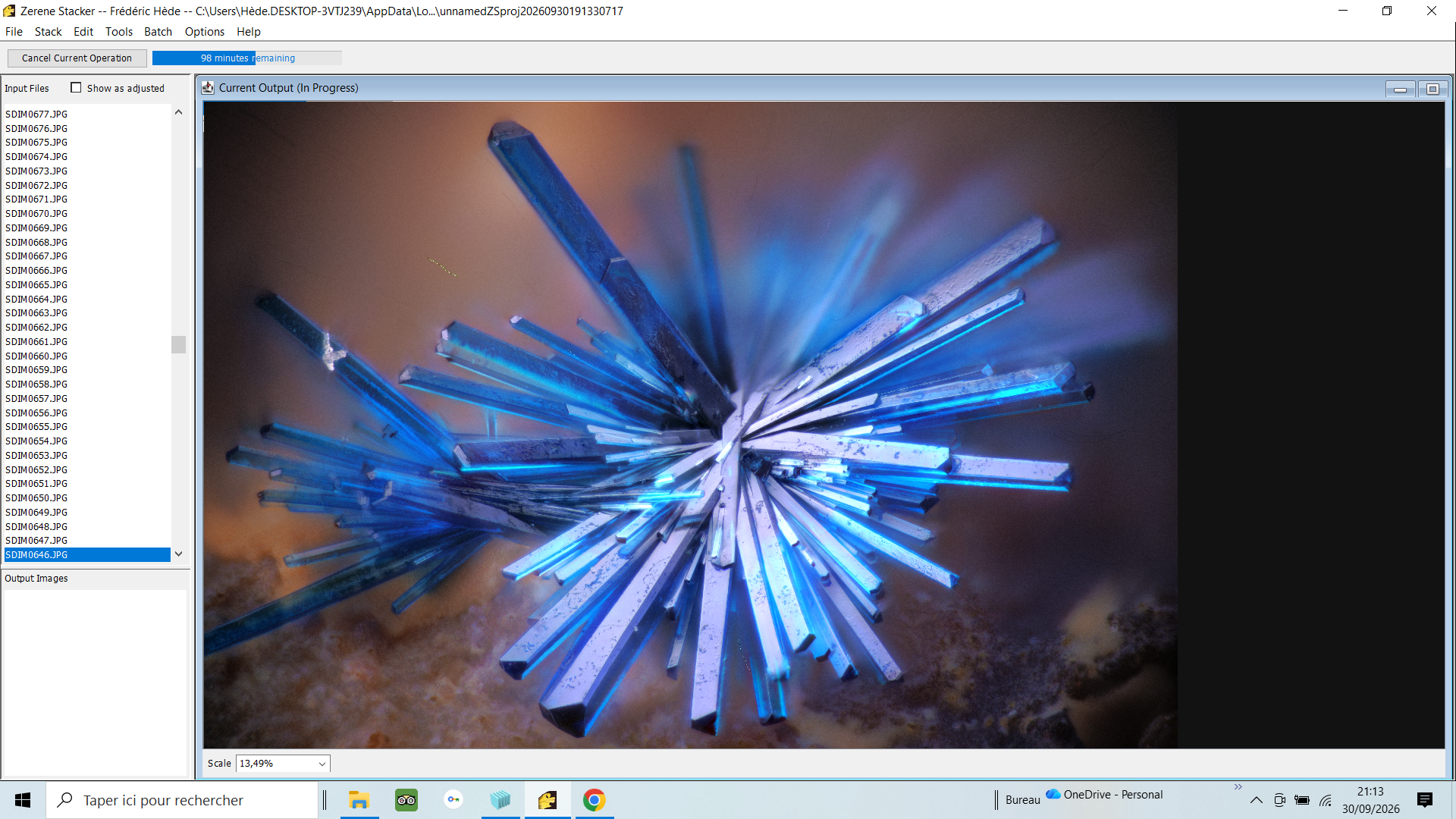

  10. Je fais des piles de 600-700 sans problème particulier.
