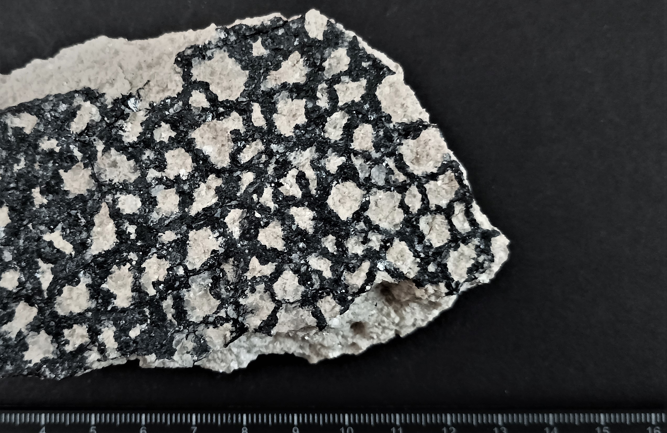

  6. Bonsoir, Sans doute un dépôt d'oxyde de manganèse. Perso je laisse ce genre de pièce dans son jus.

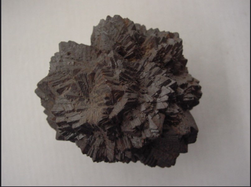

  8. Bonjour, Ce n'est pas une "rose des sables" (Gypse) Vérifier cependant avec le test de dureté : le gypse est rayable à l'ongle. Pour ma part, je penche pour une baryte lamellaire.

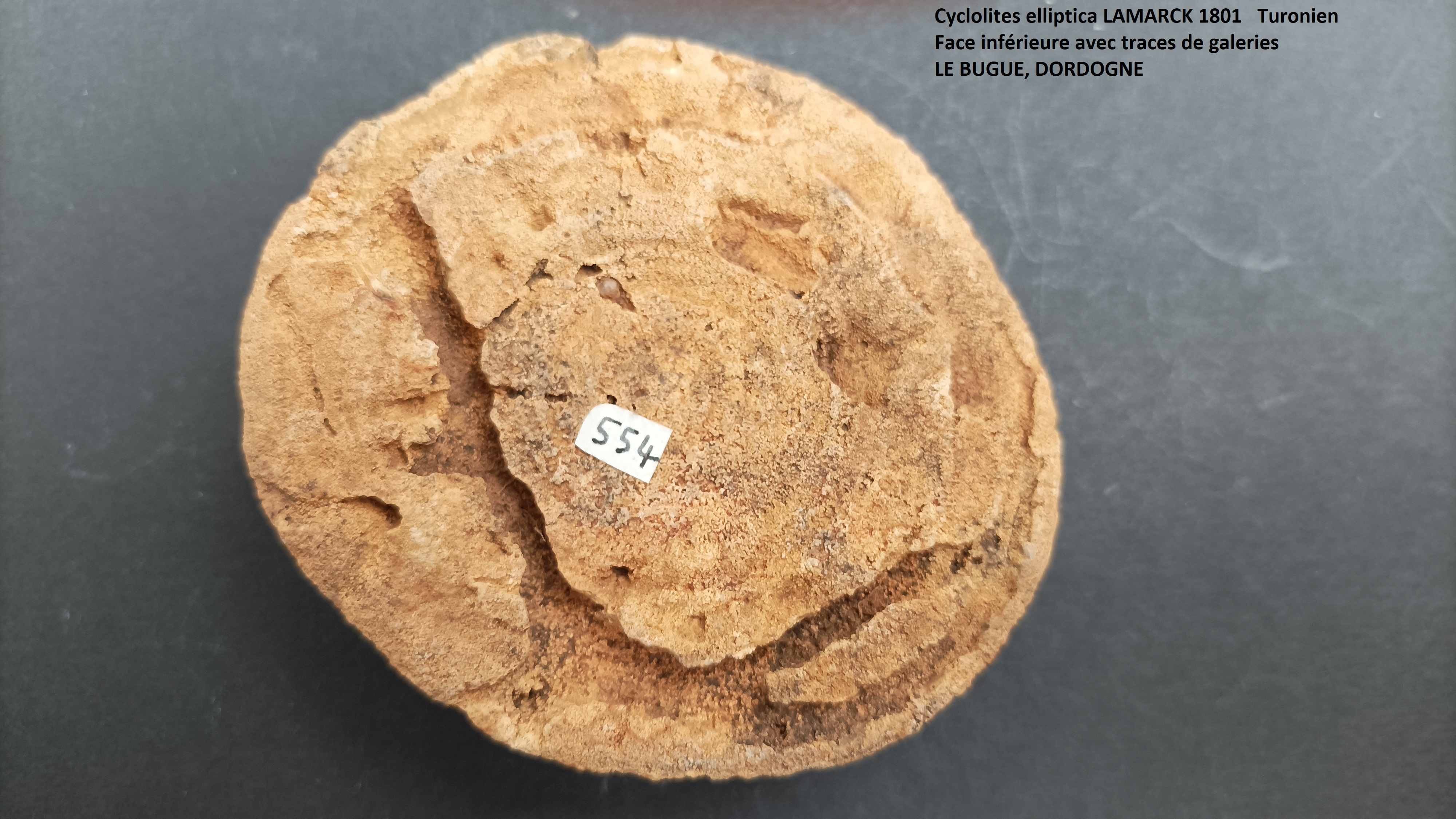

  20. Bnjour, ça ressemble à des galeries de Teredo sp. ? As-tu des informations sur le contexte Cénomanien (formation, sédiments, autres fossiles) et la provenance. Il peut y avoir ce type de traces sur des bois flottés (ex. Albien de Wissant - 62)
