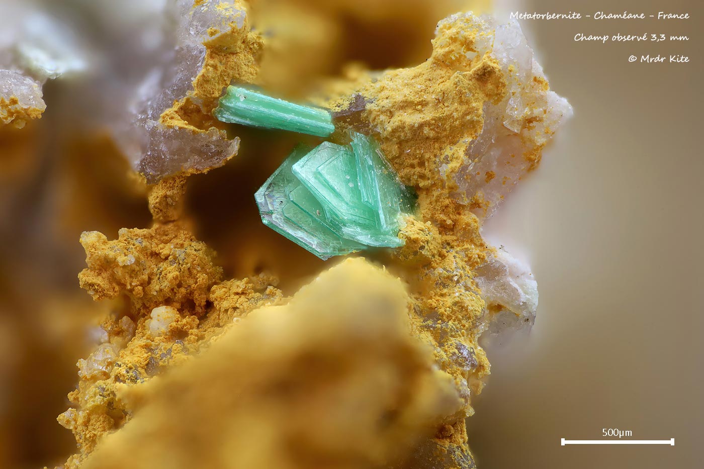

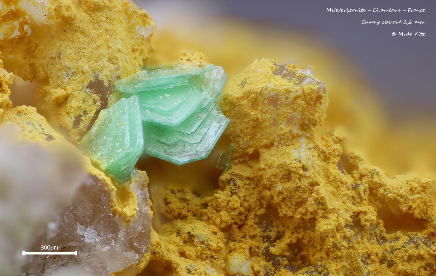

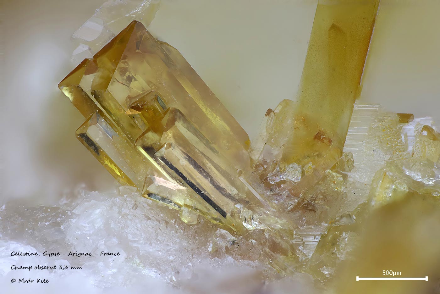

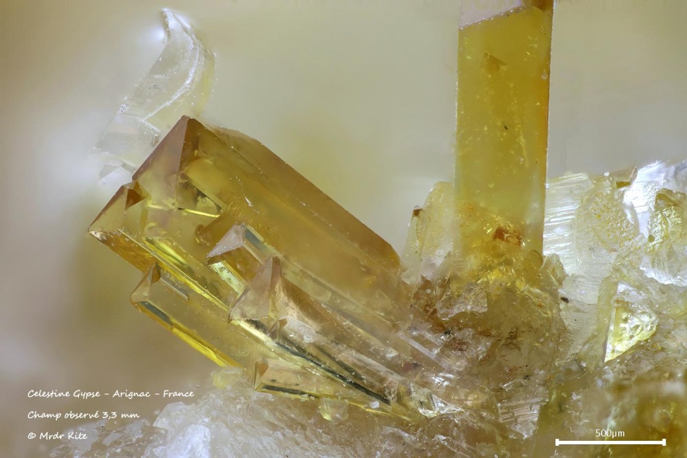

Pour changer du bleu, une autre version de la célestine déjà montrée : Et avant de faire une pause dans ces envois, migration printanière (et temporaire) oblige, je reboucle avec la métatorbernite du début, et un crop à 2,6 mm de champ observé : à + -

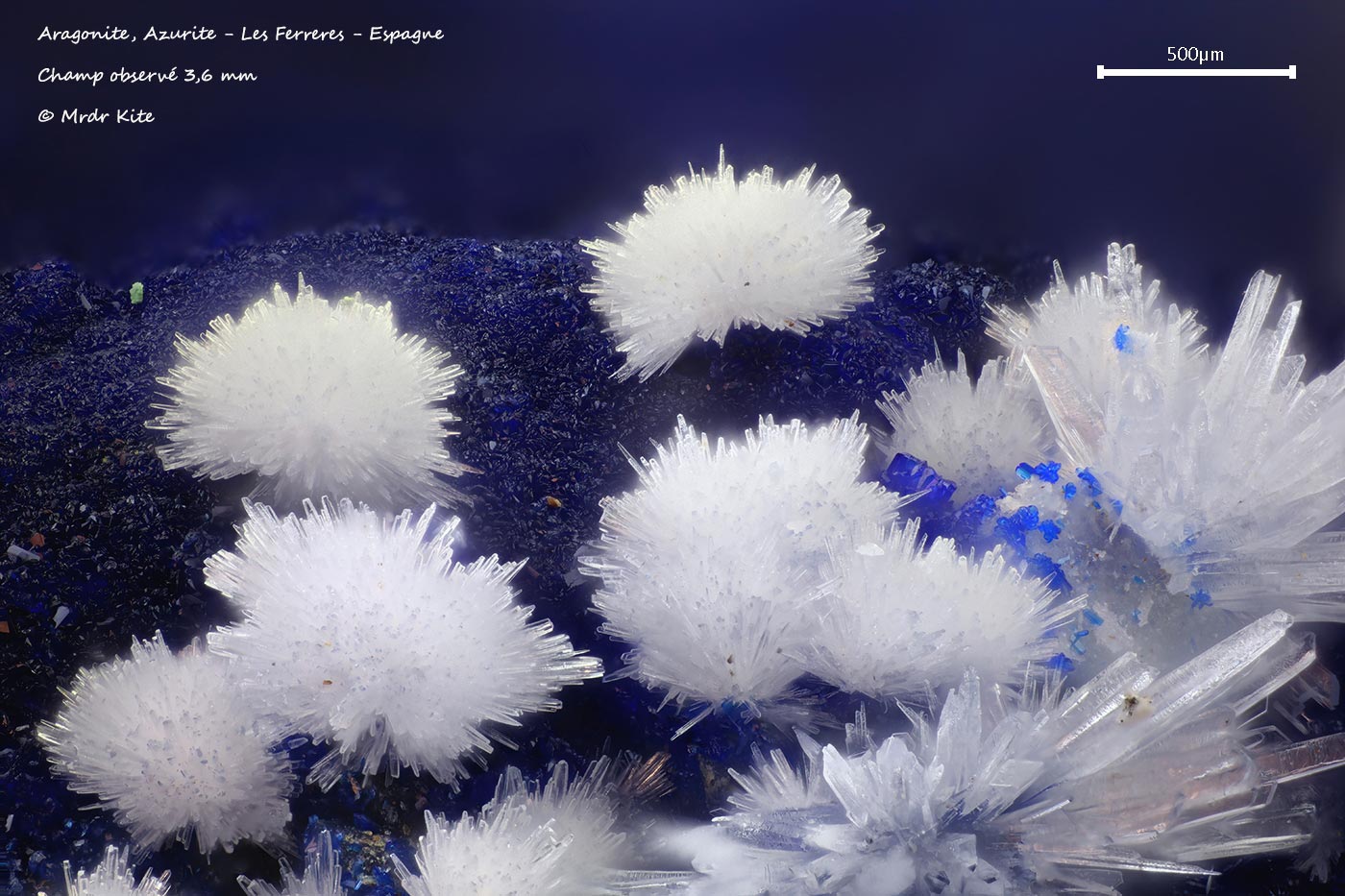

Et enfin pour ce soir, retour au bleu et blanc avec de l'aragonite et de l'azurite, cette fois-ci pixelisées en 3,6 mm de champ observé : Je trouve le résultat meilleur, mais je me suis plus appliqué également sur le post traitement ... Bonne soirée ! Ok !! A méditer ... et mettre en pratique !! -

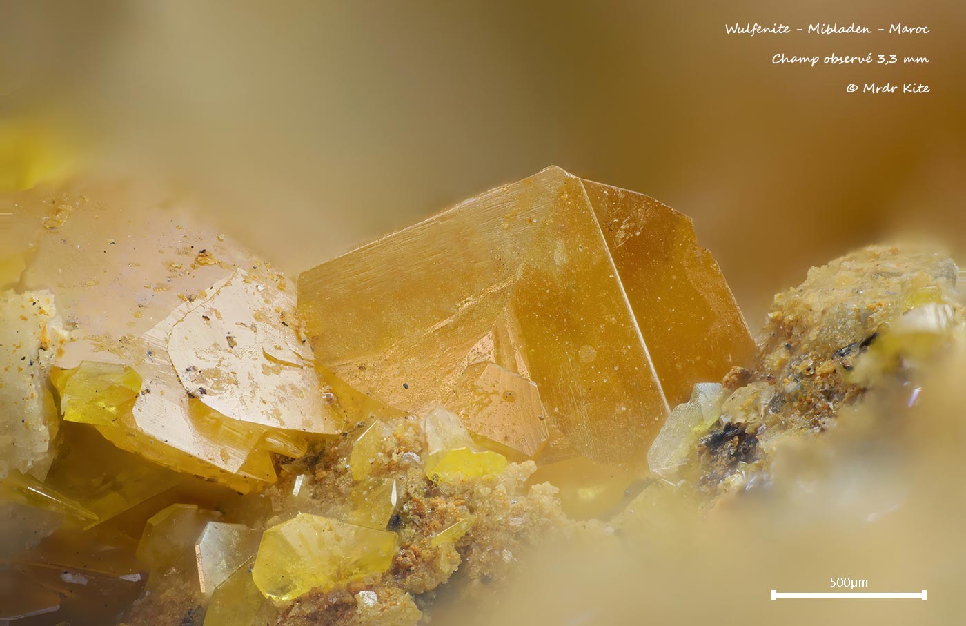

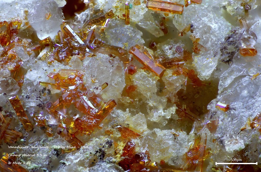

Allez, pour changer du bleu, voici de la wulfenite shootée hier soir mais toujours en champ observé de 3,3 mm au lieu de 3,6 mm : -

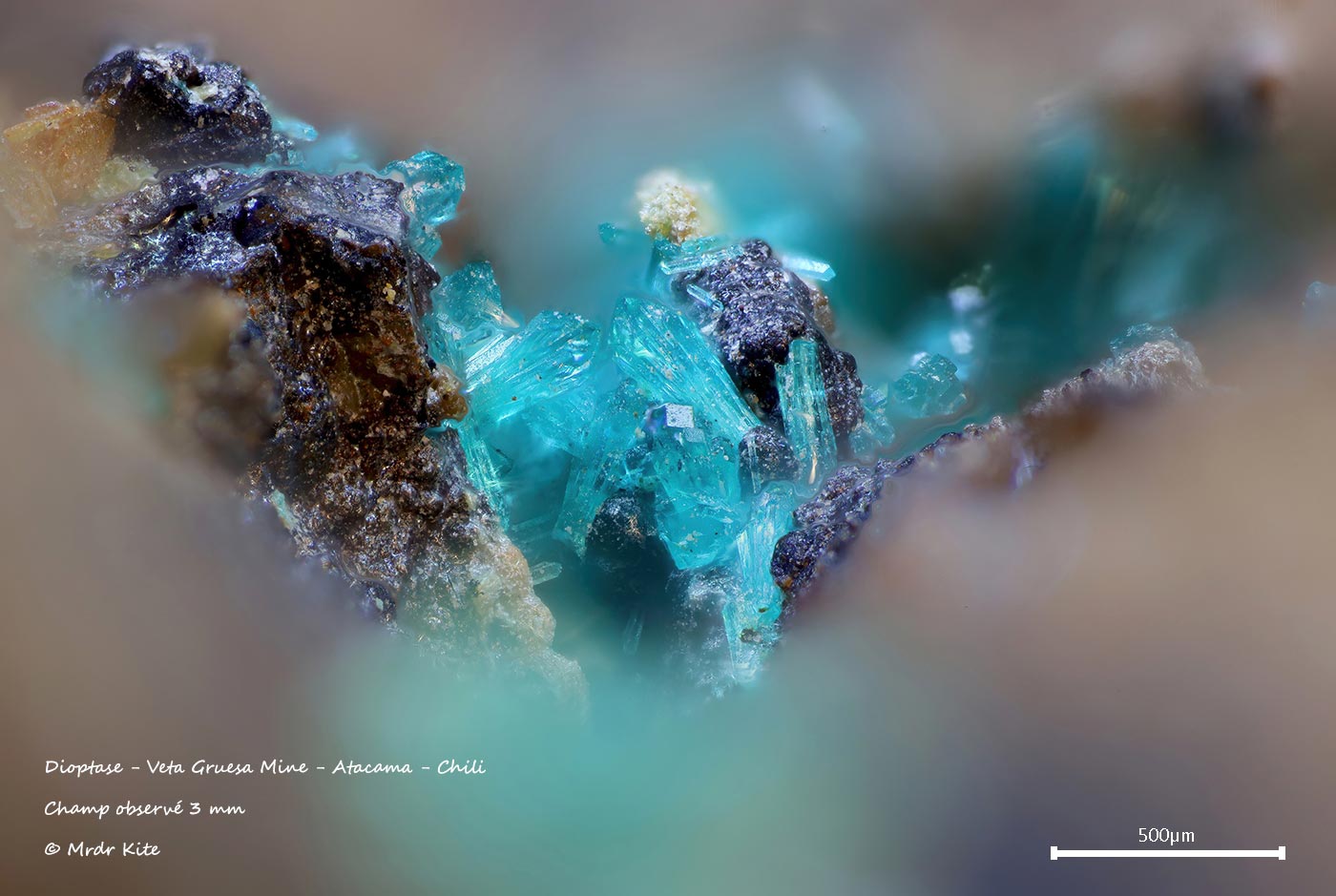

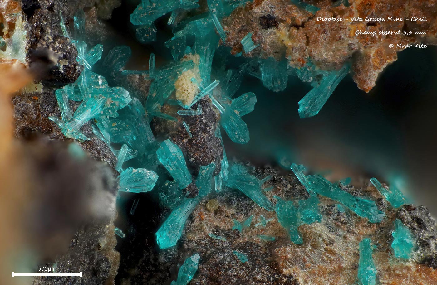

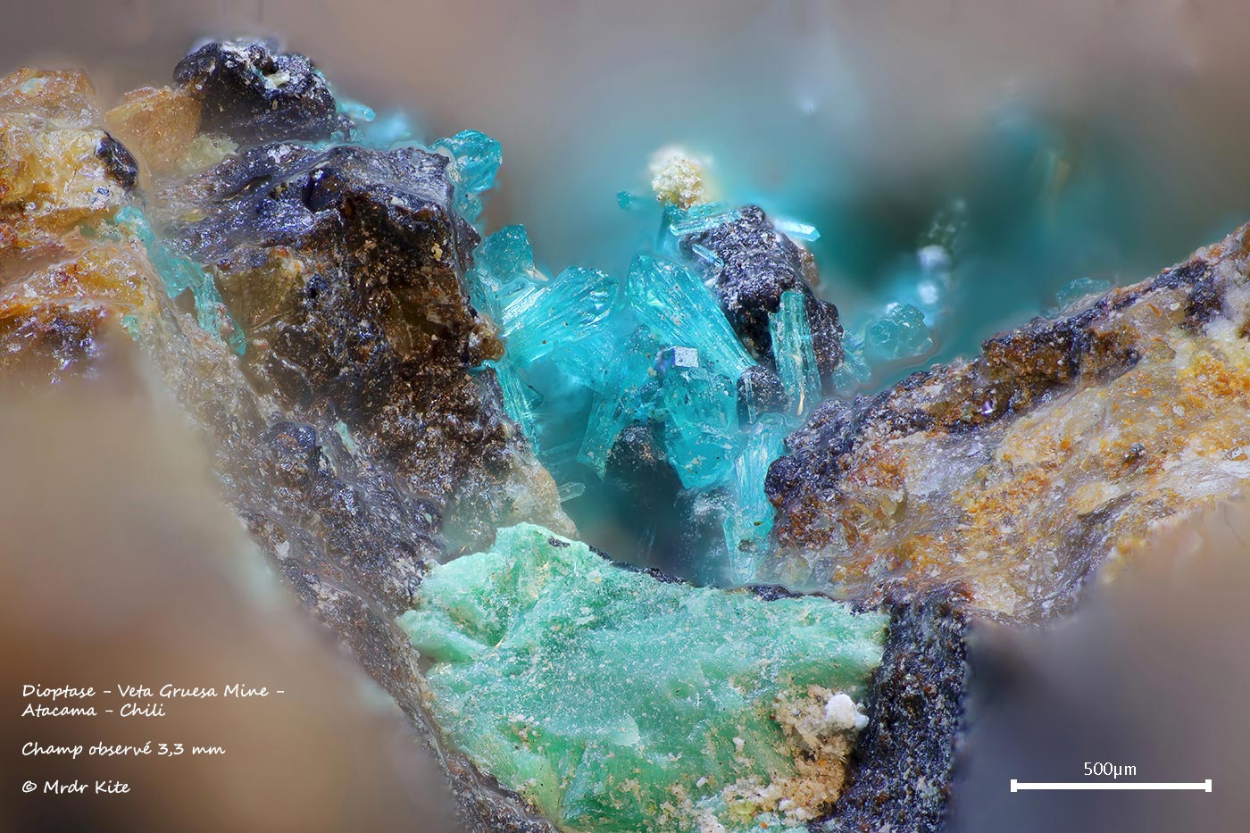

Très clair ! Pour revenir au bleu avec la dioptase "problématique" en matière de couleur, en voici une autre version avec réglage en post prod de la WB ; malheureusement toujours avec un champ de 3,3 mm au lieu de 3,6 mm : -

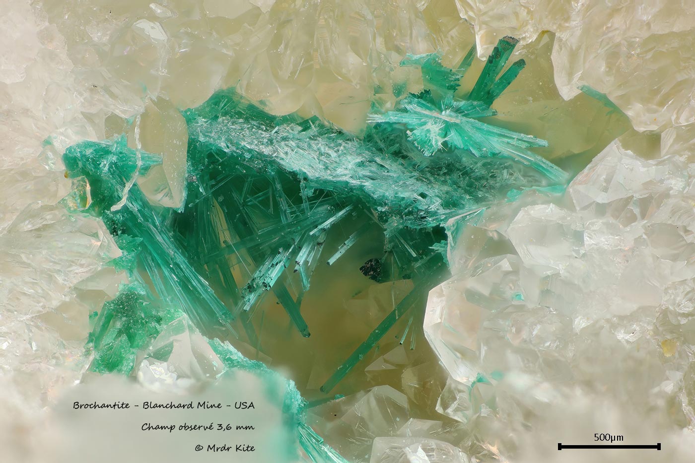

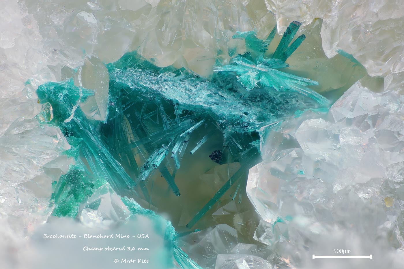

Bonsoir, Petite parenthèse sur la question pertinente de zunyite posée sur le fil en lien ci-dessous, question relative à la balance des blancs : J'ai donc fait "une synthèse" de la remarque de Tempo quant à la nécessité de rerégler la distance lentille convergente/capteur et de celle de zunyite quant à la justesse de la balance des blancs en faisant des tests sur une autre facette de cette même pierre contenant de la brochantite ... En voici donc 3 versions différentes en matière de balance des blancs, mais toutes calibrées pour un champ observé de 3,6 mm et non de 3,3 mm comme précédemment. 1 - Balance des blancs du boitier, réglée sur lumière du jour : 2 - Balance des blancs retouchées en post production, méthode niveau de gris (sous photoshop CC) : Moins de jaunes, plus de bleu et plus de rouge apparent. 3 - Autre retouche en post-prod : Du coup je rejoins le sentiment d'un des forumeurs lu sur un ancien fil : la vraie balance des blancs en numérique existe-t-elle ? Cela me déroute un peu et je me dis qu'il est peut-être nécessaire de la corriger par rapport à ce que l'on peut en voir à l’œil nu ... ou bien laisser la WB en mode auto avec un risque peut-être, que je ne sais pas quantifier, de variations trop importantes de t°K entre chaque clichés de la pile ... Ch'ai pas trop quoi en conclure ... Pour changer du bleu ... une célestine sur gypse (à 3,3 mm de champ observé au lieu des 3,6 mm optimum) : -

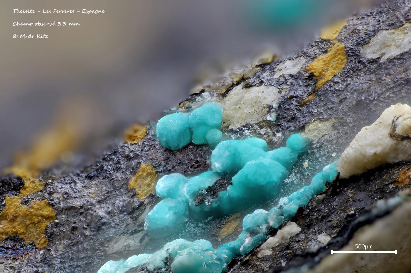

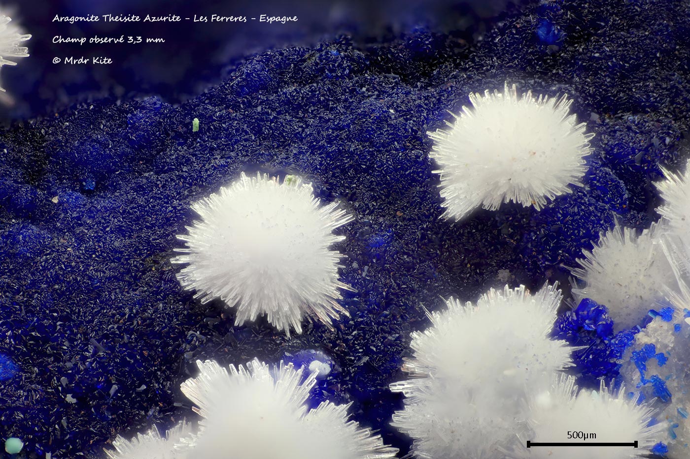

Bon, je tente une nouvelle séquence d'empilement d'images pour la dioptase ... Je suis curieux du résultat ... à suivre. En attendant, voici de l'aragonite sur lit d'azurite, si je lis bien l'étiquette fournie, et une "petite boule" de théisite dans le coin en bas à gauche : Un sujet qui me pose la difficulté suivante : génération d'un faible (mais bien visible) halo de flou autour des pièces d'aragonite. Je ne sais pas s'il s'agit d'un problème lié à la mise en lumière et/ou bien s'il est inhérent au processus de stacking : difficulté pour le logiciel (?) à traiter des zones de relief et de netteté sur deux (ou plus) plans bien séparés et distincts, mais immédiatement superposés. J'ai rencontré un peu la même difficulté avec cette image de théséite dans laquelle 3 plans nets sont superposés (les 3 plans sur lesquels figurent les cristallisations de théséite) et des halos de flou générés entre chaque plan ... Je me demande si cela ne provient pas du relief ; cela pourrait, peut-être, être évité en photographiant systématiquement perpendiculairement au plan du sujet ... A voir ... -

En second complément, des dioptases en provenance de ce même coin du Chili : https://www.mindat.org/gallery.php?loc=657&min=1295 J'en vois des bleues ... peut-être pas aussi électrique que ce que je montre ... No sé ! -
Quelques microcristaux (fil à suites)
pat_der2003 a répondu à un sujet de pat_der2003 dans Forum Microminéraux
Ah, c'est intéressant ... comme photo et comme remarque !! La malachite en forme de virus à spicules m'était inconnue ! Malachite et dioptase ont ici la même couleur ... Mais sur mon exemple, elles possèdent deux couleurs nettement différentes ... et cela ne peut pas être lié à la prise de vue qui n'est qu'une série continue d'images sans changement de paramètres, hormis à chaque pas de vis continue (rail macro), la distance capteur / objet ... Aucune modification de lumière (intensité, température, etc.) en cours de route ... Je ne suis pas chez moi à l'heure actuelle mais ces couleurs (celles de mes photos) me semblent fidèles (de mémoire ... ) à celles prises avec un autre boitier et un autre objectif micro (le 4x) ... Je vérifierai ce soir ... à + En complément de ces lignes, voici le lien vers l'association dioptase/malachite telle que la renvoie Mindat : https://www.mindat.org/photoscroll.php?searchbox=Dioptase+with+Malachite Cela corrobore ce que tu dis ! ... -
