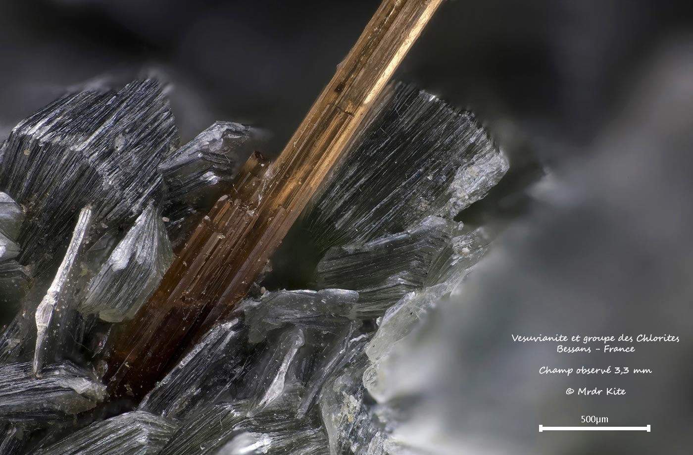

  12. Bonsoir, Voici enfin une image (a priori) montrable, je vous laisse juge, de ce cristal de Vésuvianite (Bessans) s'élançant d'un milieu de cristaux du groupe Chlorite, si j'ai bien lu Mindat (les cristaux micacés). L'ensemble du cristal ne tient pas dans l'image, question d'angle de prise de vue. J'ai eu du mal à accrocher les détails de cette aiguille cristalline. Patrick C'est encore un peu mou ...

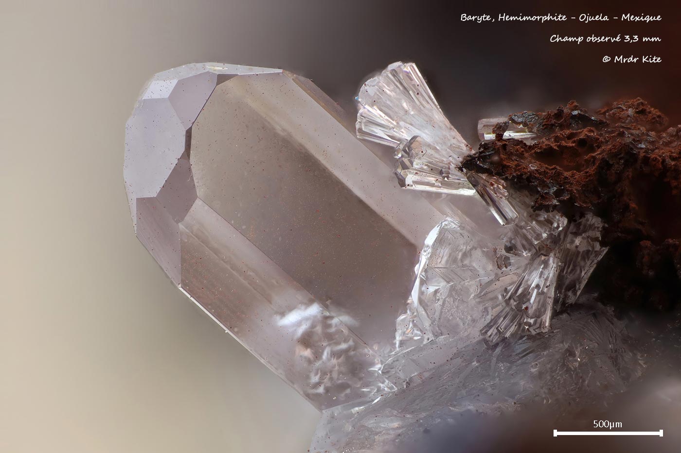

  14. Bonjour, Je revisite mes petites pierres en utilisant mon nouvel objectif, le tube diffuseur tel que suggéré avec bonheur (encore merci), sur cette petite pièce montrant Baryte et Hemimorphite. Je l'avais déjà montrée ici au 4x et la voici au 10x. Pourrais-je avoir un retour sur cette image si vous le jugez bon ? Causes et effets ? A titre d'exemple, je m'y colle illico presto : mauvaise préparation de l'objet : "micro catoles" sur toute la barite ! Et je l'ai fortement tamponnée sous PS => pas du tout nettoyée ! j'ai du mal avec les gerbes d'Hemimorphite ... acuité des faisceaux et gestion des reflets ... artefacts encore présents sur la base de la baryte : beugues sur le cristal et/ou mauvaise gestion de la lumière ? A vot' bon cœur m'ssieurs dames ! Merci par avance ! Patrick

  16. Cool, je pense que ce petit tube diffuseur maison m'a permis de progresser pour ce sujet ! Grand Merci à vous !! ça manque encore de netteté (à 50 %) ... mais l'ensemble est mieux ! Peut-être que l'autre diffuseur sur la led frontale fait bouger l'ensemble ... Encore Merci !!

  19. Effectivement, je n'ai pas de diffuseur sur toutes les sources ...

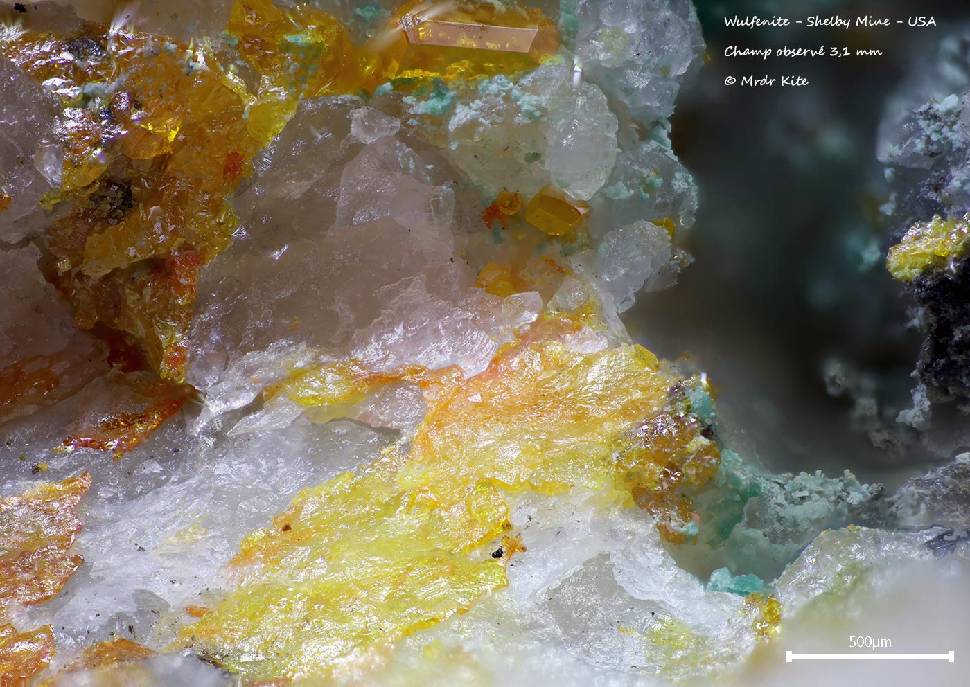

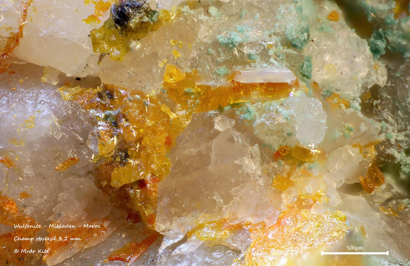

  22. Bon, je l'ai quelque peu "pchité" à l'air comprimé en boîte (plus quelques tampons photoshop), puis fortement recadrée car les pièces sont petites pour mon montage et voici ce que cela donne : Malgré un crop d'un tiers, les cristaux sont encore un peu petits à mon goût ... et cela manque entre autre d'un peu de précision par rapport à l'image ci-dessus ... Patrick
