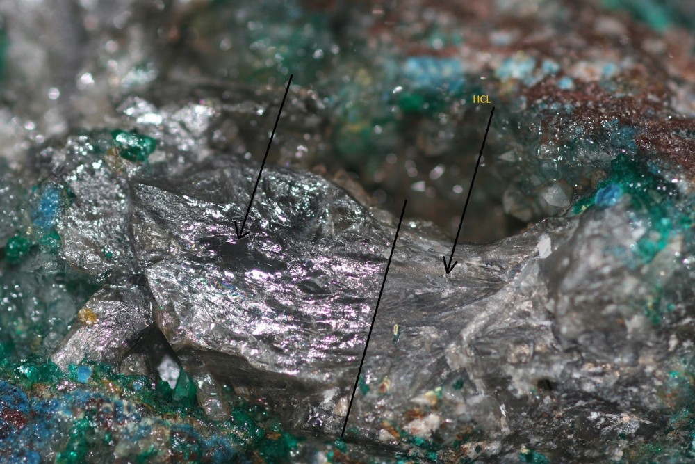

  5. je m'en suis remis à l'analyse de Amede absence de clivage ! Jeando tu me mets un doute , le gypse réagit bien à l'acide chlorhydrique ?
  6. test réalisé : Réaction essentiellement sur le gypse. voilà une petite synthèse grâce à vous

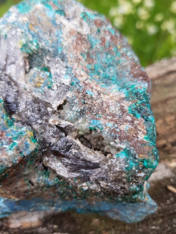

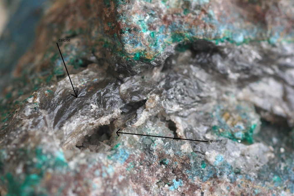

  10. Bonjour, je cherche à déterminer les différents minéraux de cette roche, pour la partie translucide il me semble que ce soit de la calcite car très tendre, par contre pour la partie bleue ?
  11. +1 Bonjour, Elle n'a pas l'air d'avoir voyager beaucoup, il est possible qu'il y en ait d'autres, regarder en amont de la rivière, éventuellement mine de cuivre dans le coin . Bonne journée

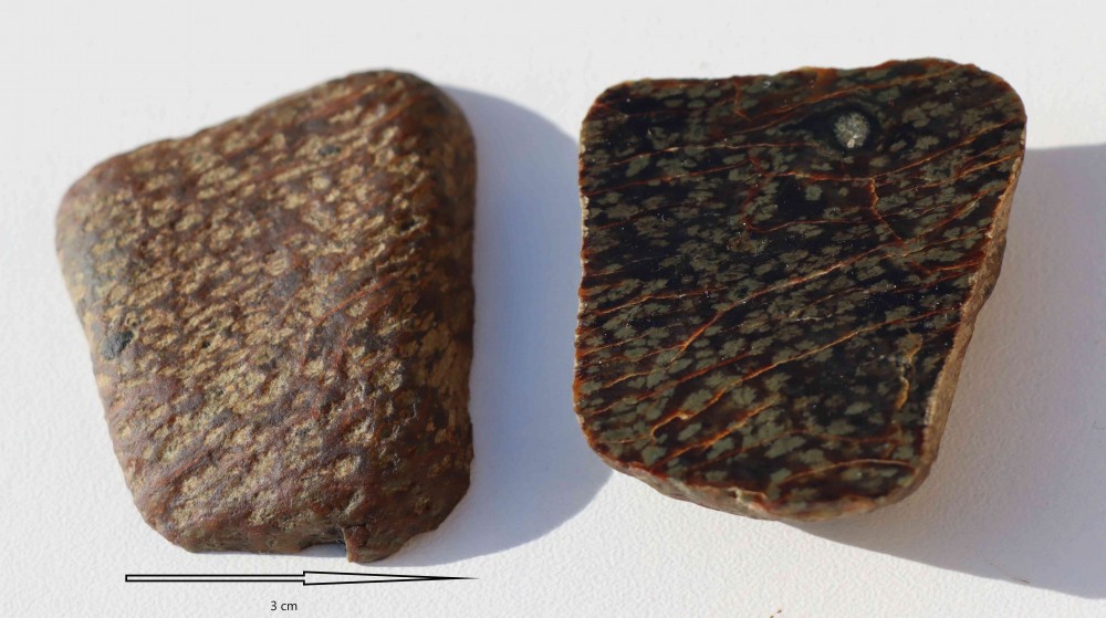

  16. J'ai ramassé cette pierre en pensant à du palmier silicifié, Après découpe j'ai découvert ceci. Densité : 2,53 Dureté : ne raye pas pas le vert ou très peu, l'acier peut le rayer si quelqu'un a une idée je suis preneur merci !
  17. Alors c'est certainement cette variété que l'on appelle Phyllade J'ai trouvé ceci : https://www.universalis.fr/encyclopedie/schistes/2-principaux-types-de-schistes/
  18. À première vue j'aurais dit une amazonite.
  19. Oui possible AnthonyR mais uniquement pour les deux derniers un simple test de dureté permettrait de déterminer cette éventualité d'où l'intérêt des tests avant de poster
