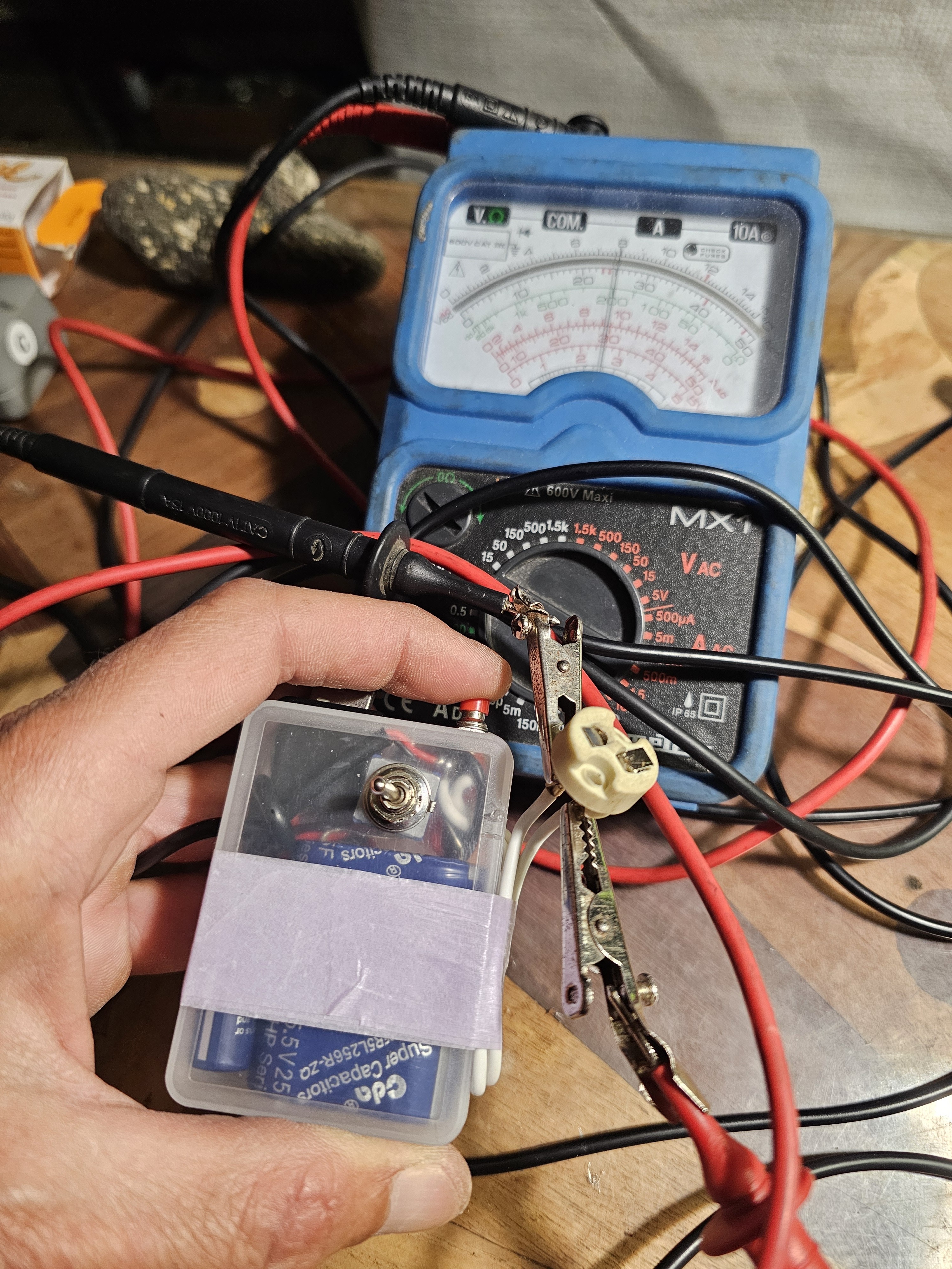

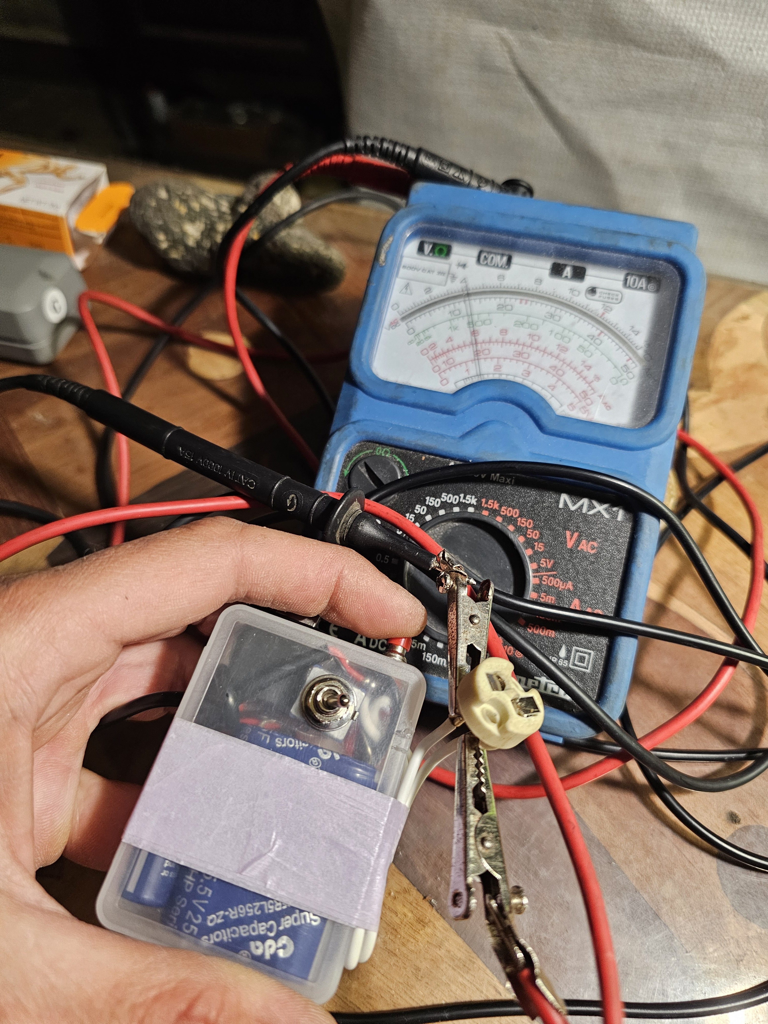

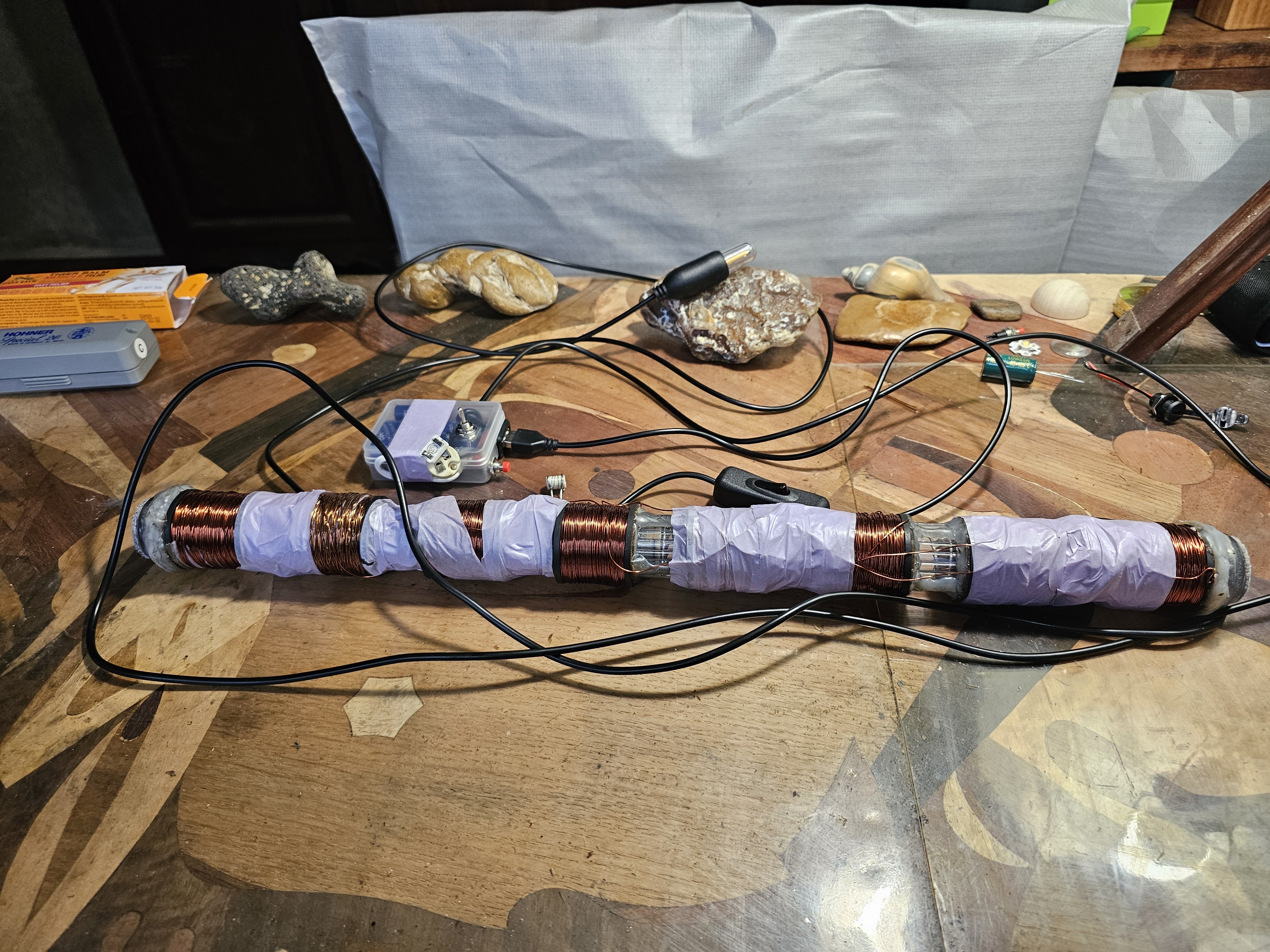

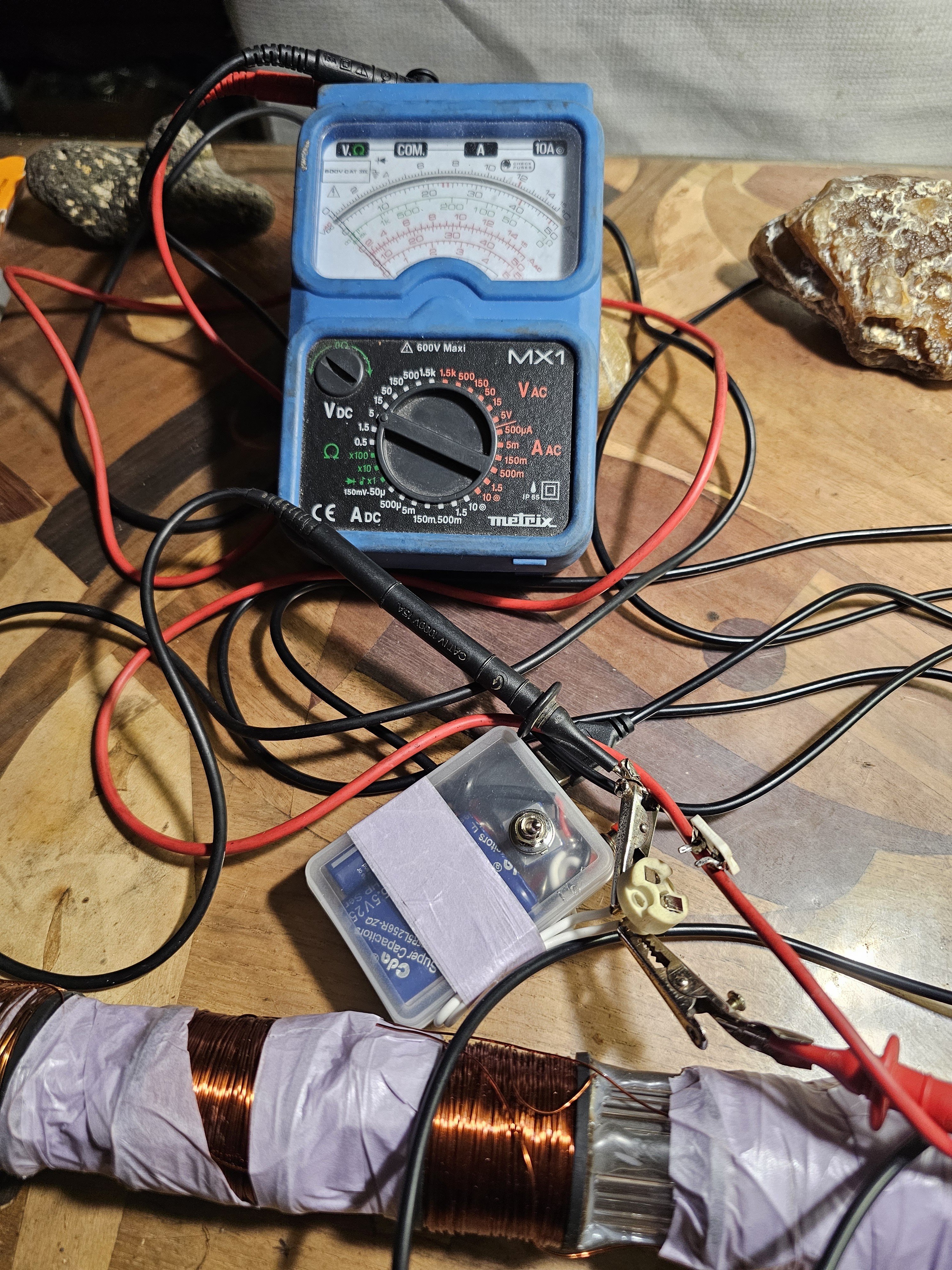

  2. Depuis plusieurs dizaines de minutes, essayant en vain de charger le super condensateur de 25F jusqu'à 5V, je ne suis arrivé qu'à une tension de 4,6V.., les éléments ne relevant pas d'une qualité optimale, tels que sont le diamètre du fil de cuivre, le nombre de bobines, et la puissance des aimants...
  3. C'est dans l'impro que l'on devient pro en la matière.., comme pour le jazz. ^^
  4. Ça ne manque pas d'inspiration. Liberté d'expression artistique exemplaire...
  5. Ayant voulu remonter le super condensateur de 25 Farads en tamisant, je pense à présent me concentrer sur le condo de 3 Farards, c'est beaucoup moins fatiguant.., et finalement les tests sont assez concluants, offrant ainsi une belle perspective d'efficacité.

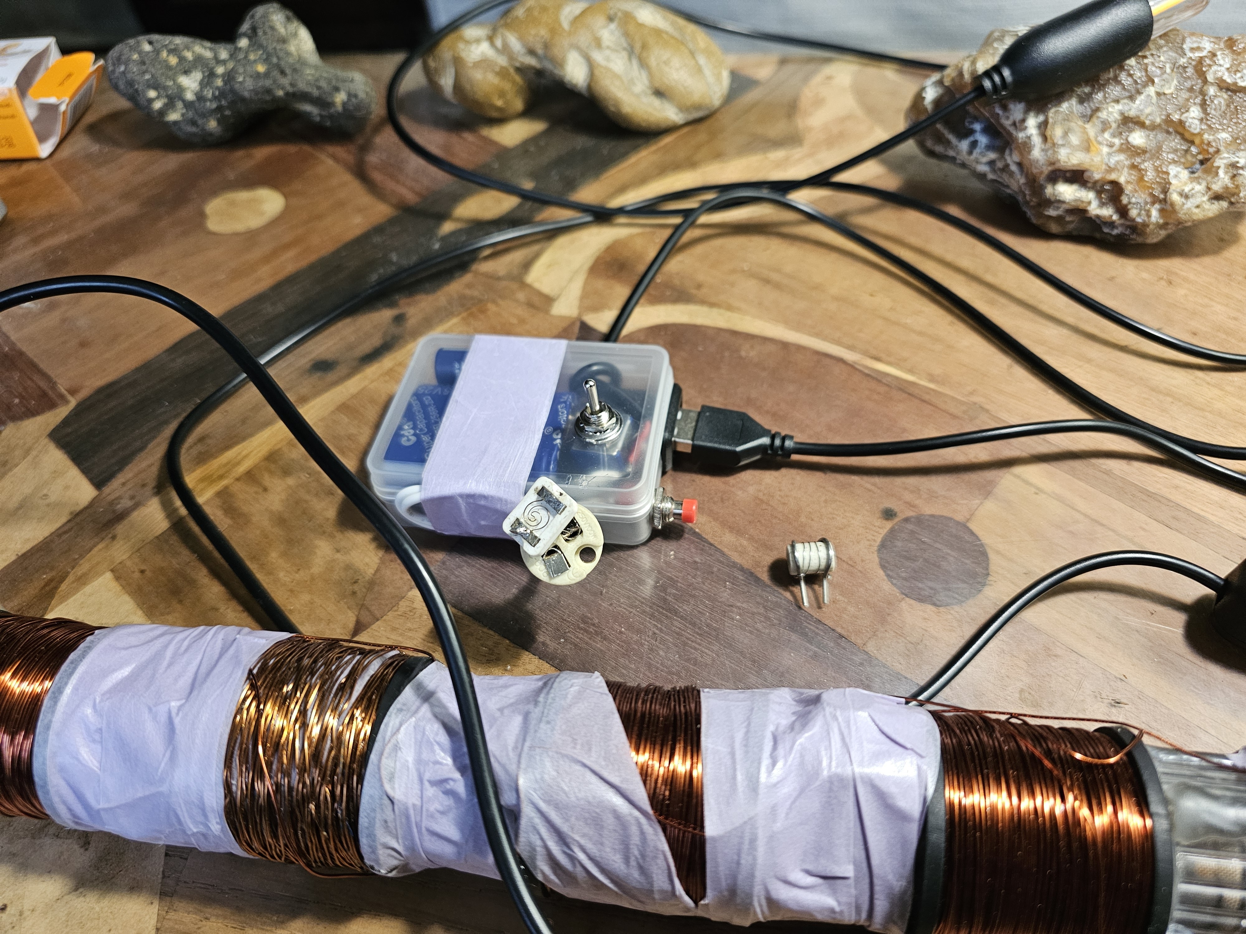

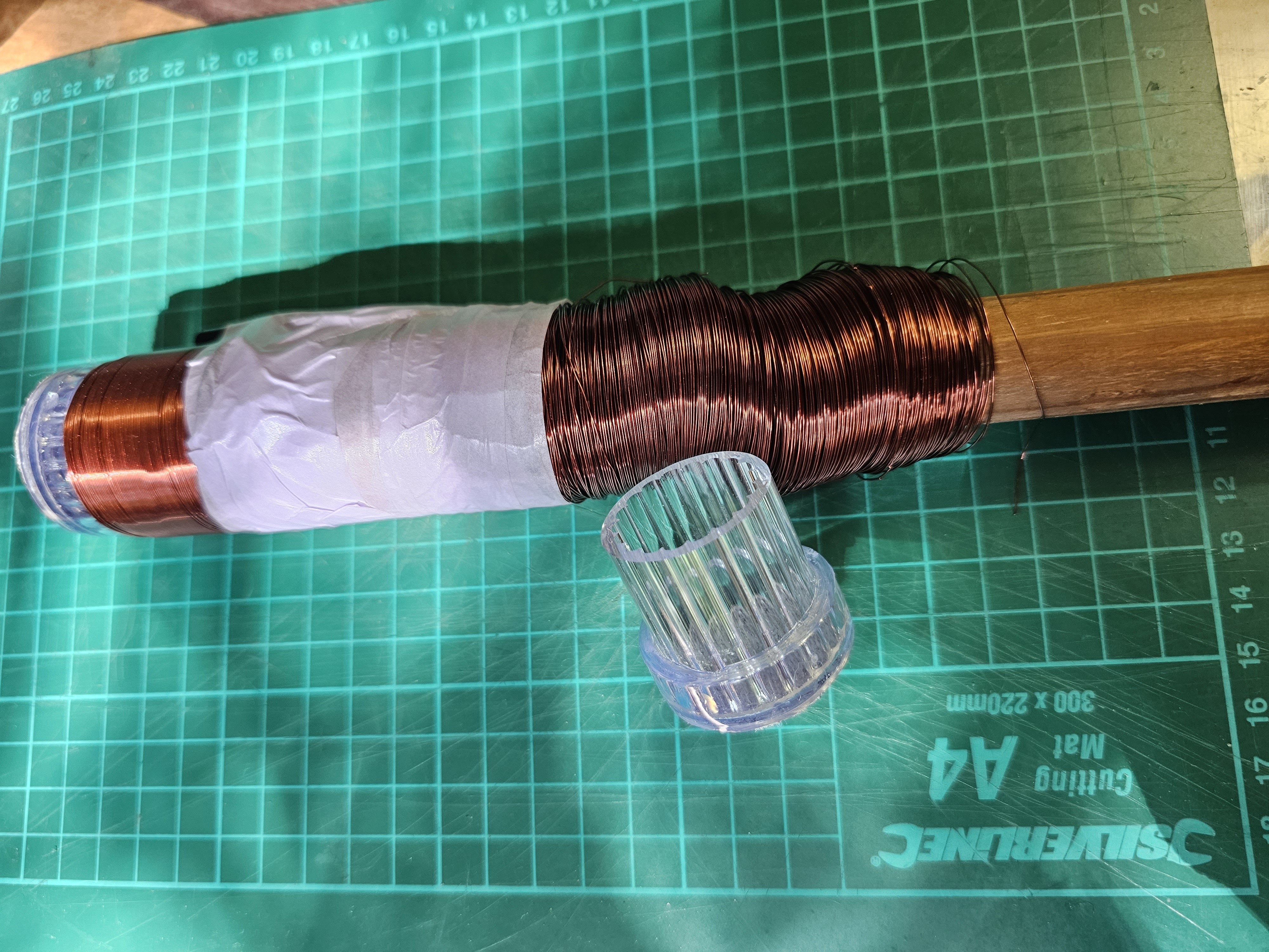

  6. L'un des objectifs étant de ne pas utiliser de batteries, les super condensateurs, respectivement d'une capacité de 3 ou de 25 Farads sous une tension de 5V feront largement l'affaire. (Suivant la position de l'interrupteur)
  7. Bientôt plus besoin d'acheter de briquets pour allumer du feu, juste un peu d'huile de coude, de même pour avoir de la lumière dans une grotte... Système garantie 400 ans minimum, avec interrupteurs en plaqués or. ^^ Huile de coude non garantie, ou bien sur plusieurs générations...

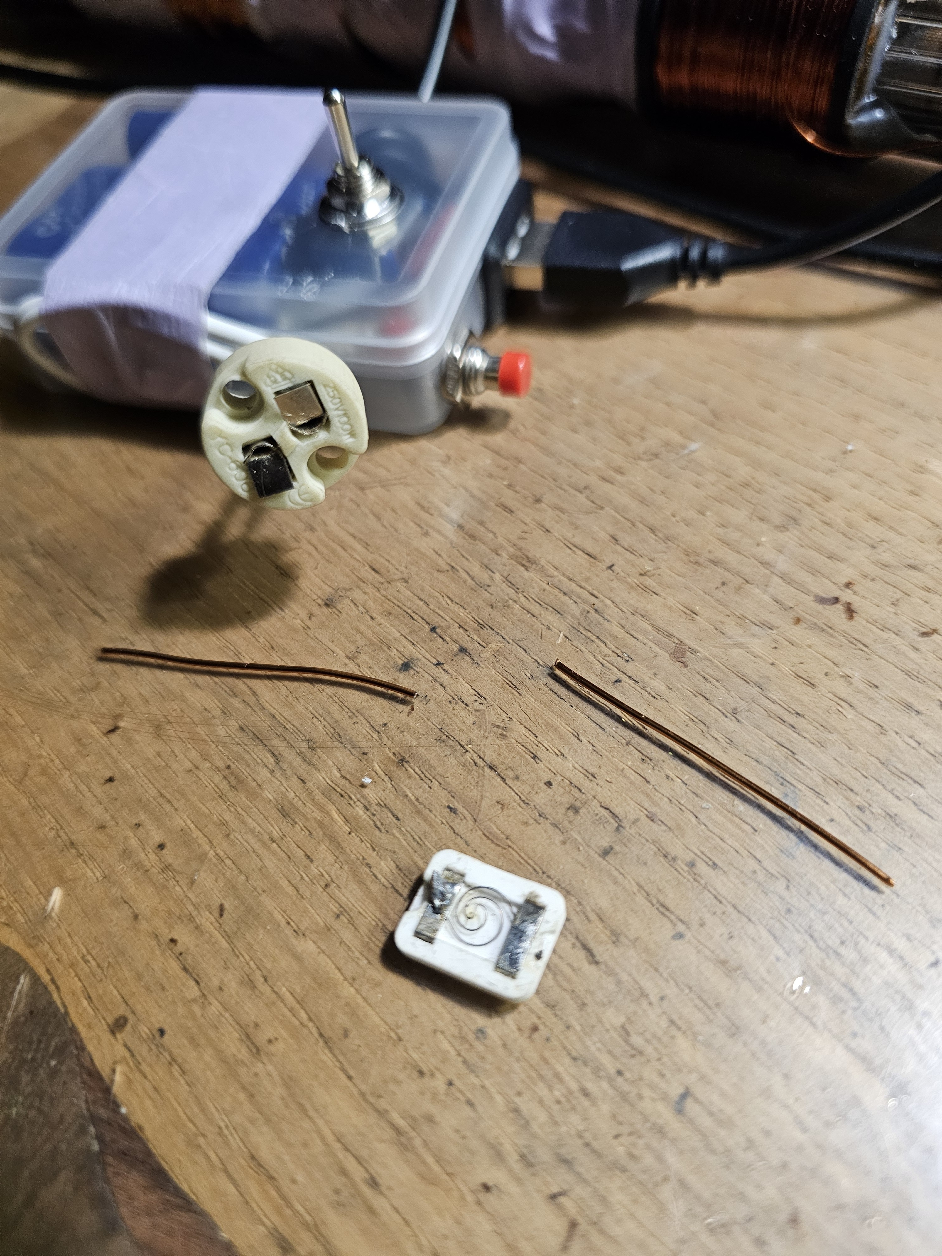

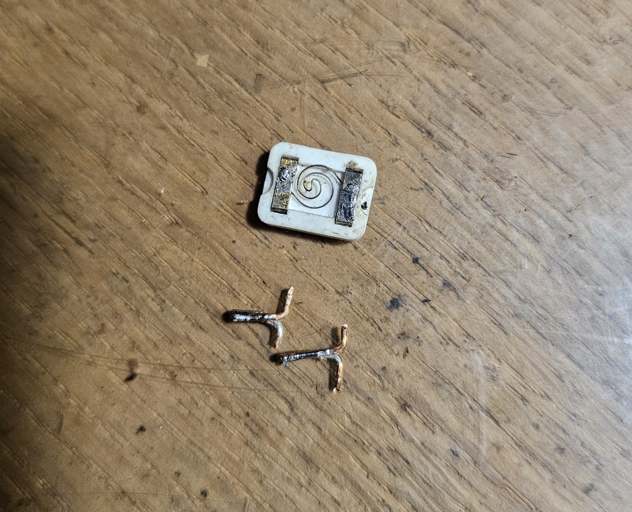

  8. Il ne reste plus qu'à faire chauffer le fer à souder pour pouvoir enclancher le fil résistif sur le culot en céramique, et puis en suivant, nous allons pouvoir effectuer quelques tests, bien plus intéressants et utiles que les nucléaires, ça va de soie...

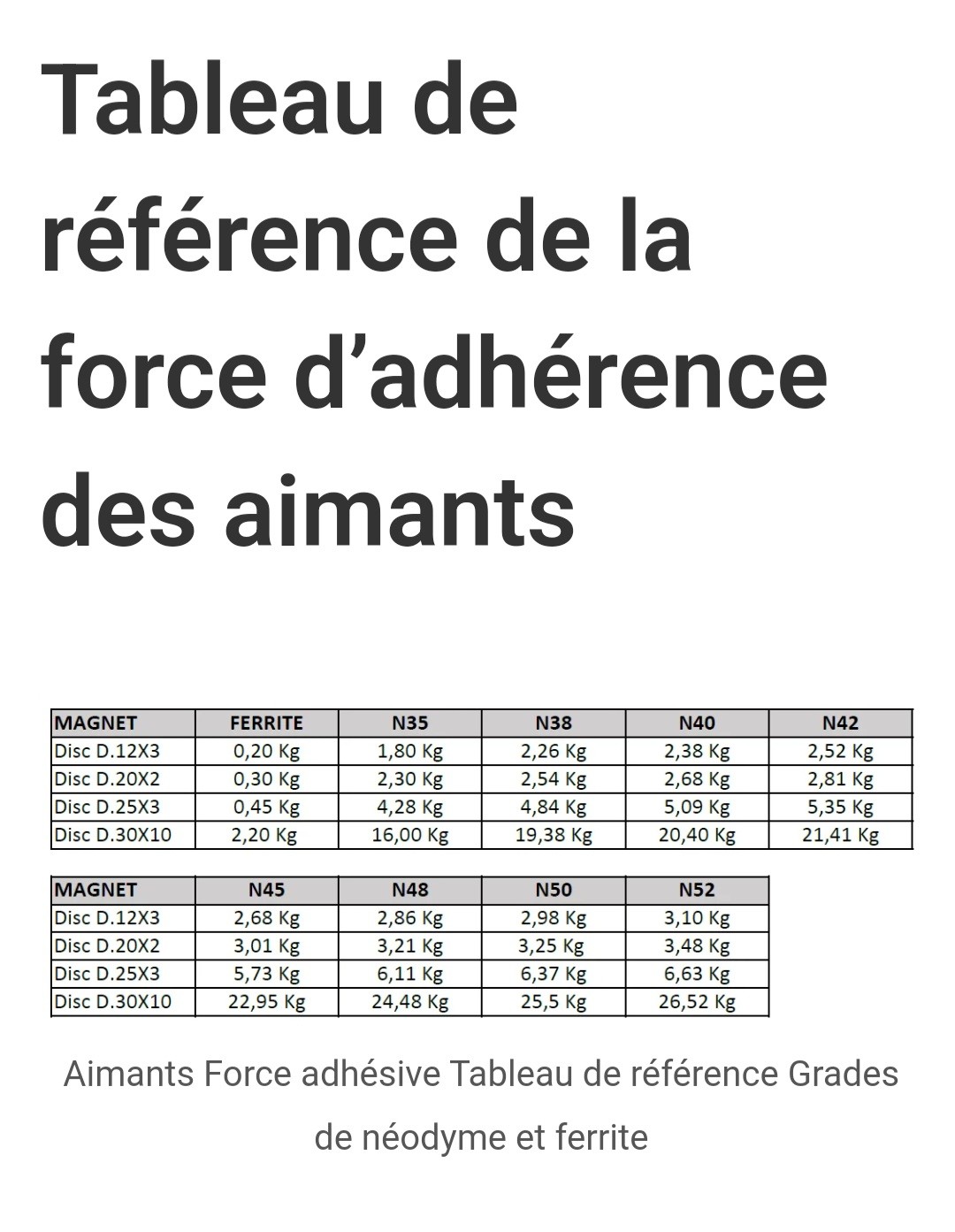

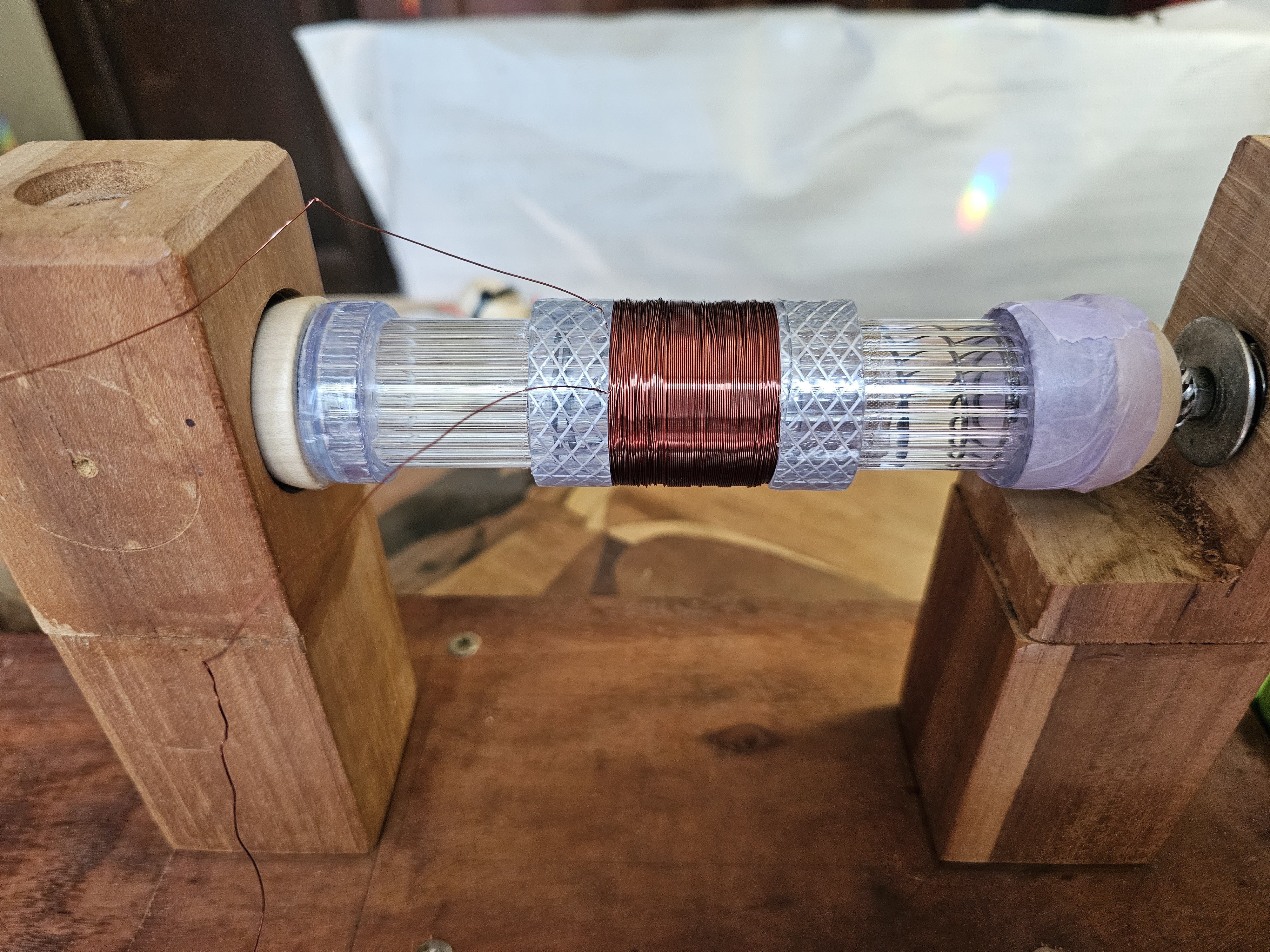

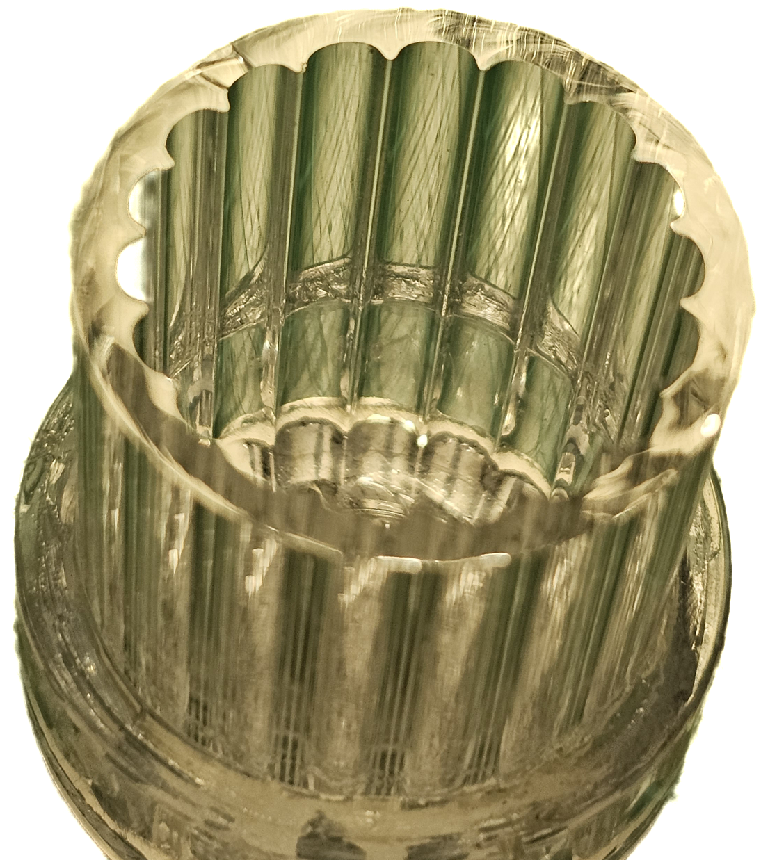

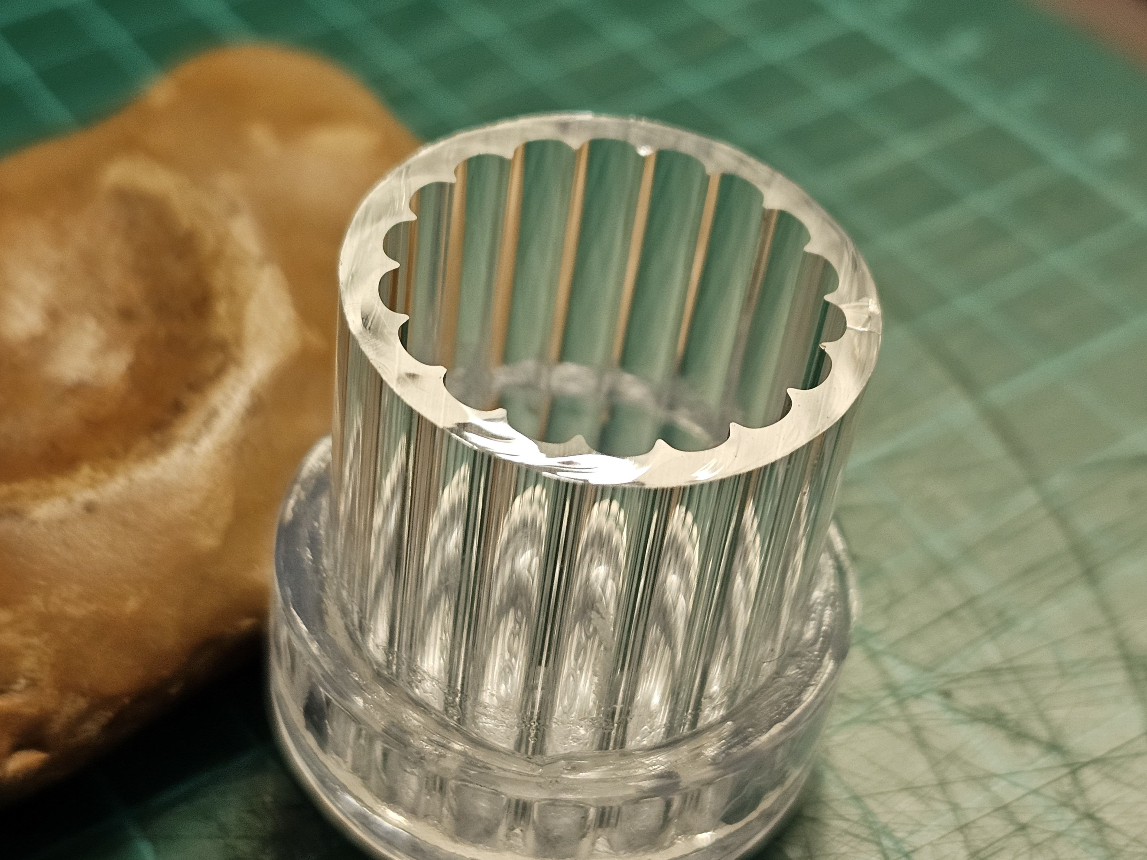

  9. Tout à l'heure dans pas trop longtemps les premiers essais indicatifs, avec 70% d'efficacité en comparaison avec ce que cela vat' être dans peu de temps, sans compter l'amélioration des aimants, en passant d'anneaux à cylindres, l'air restant encore et malgré tout libre de passer dans cette mécanique étanche et donc durable, grâce aux cannelures internes du tube en pyrex. Grosse pression, ou plutôt tension.., d'au moins 5v. ^^

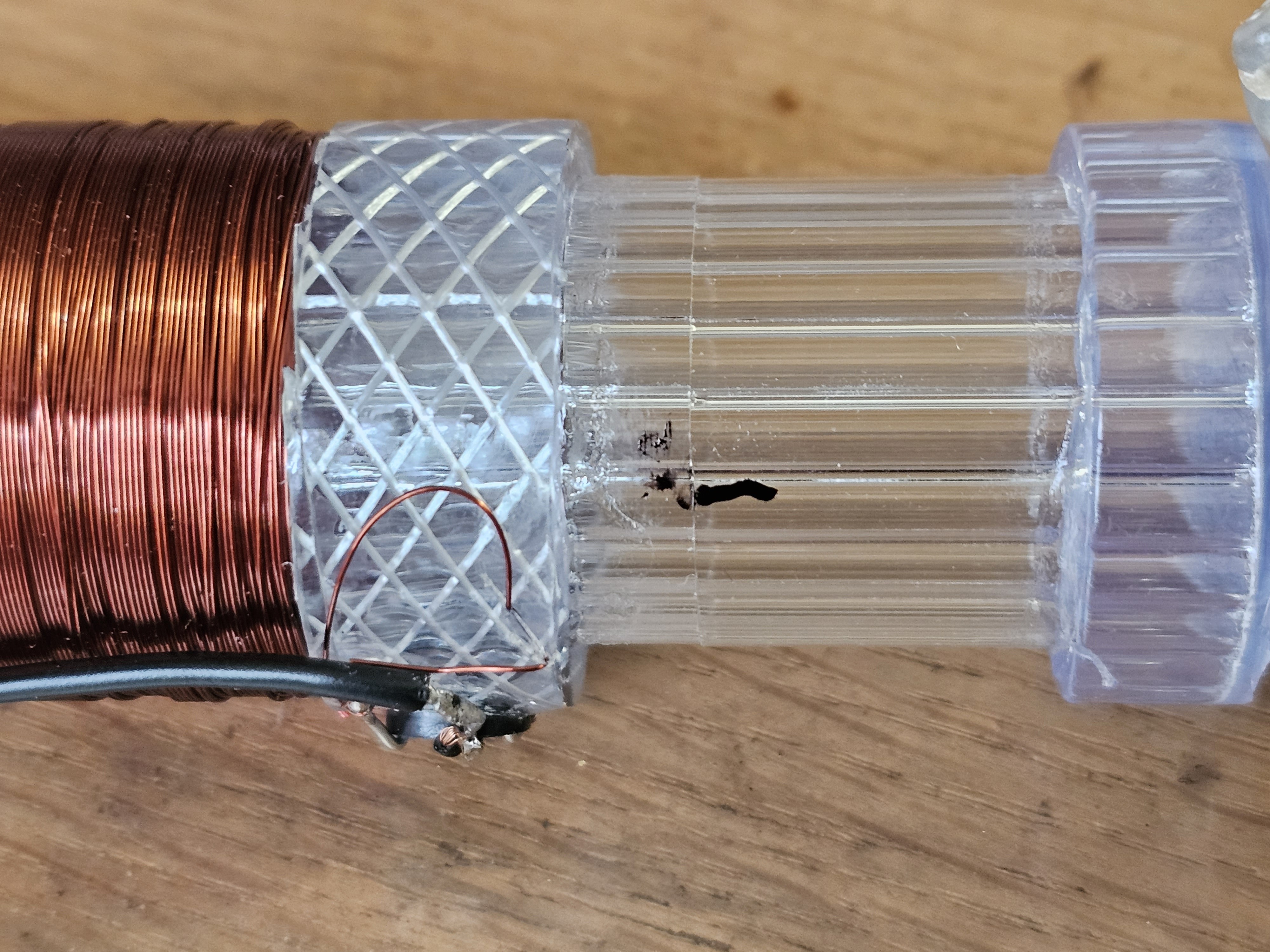

  12. Salut Fred, je crois bien que c'est lui, le criquet à ailes bleues... Oedipoda caerulescens
  13. Tournesol à fleur multicolore :

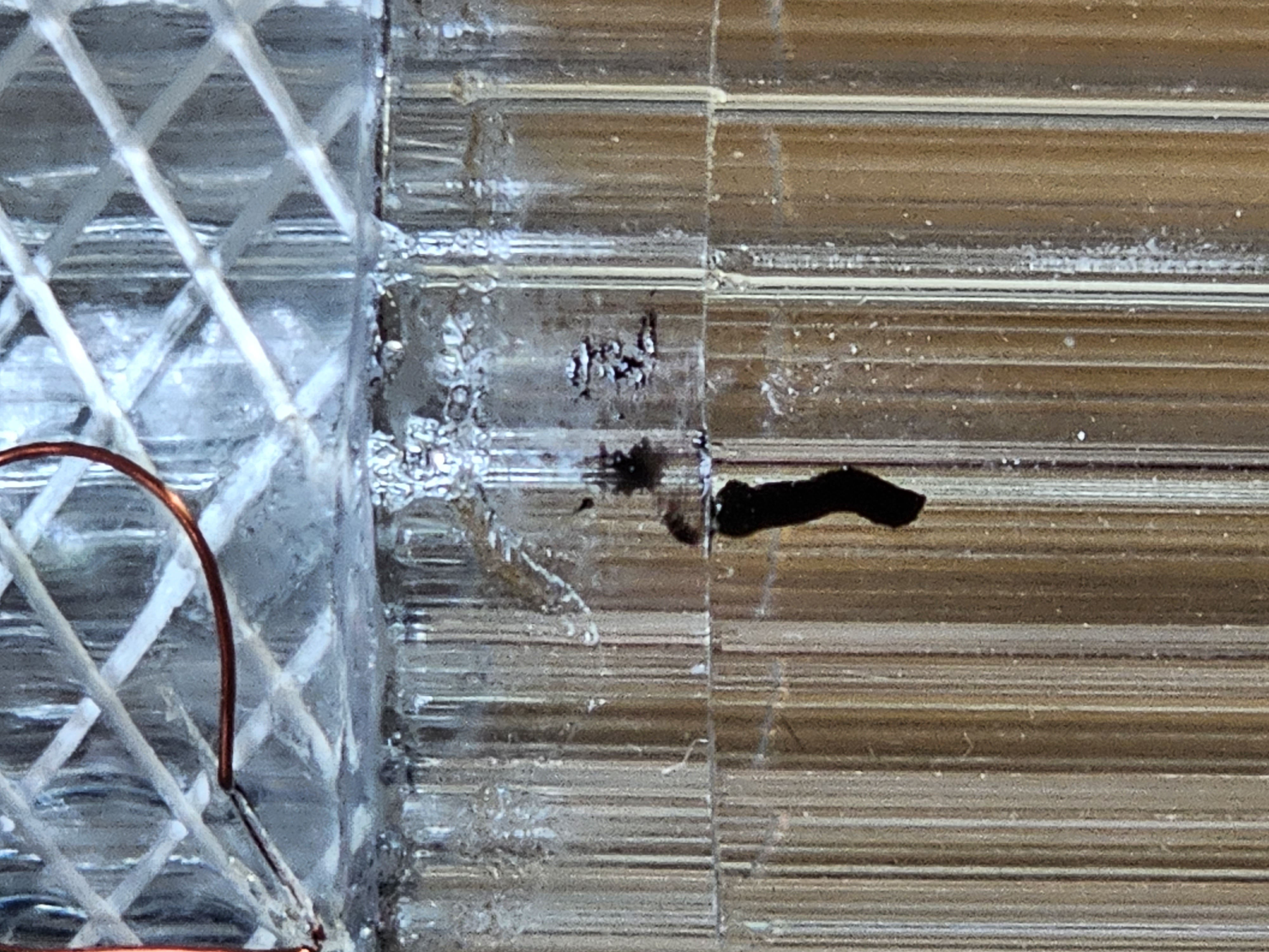

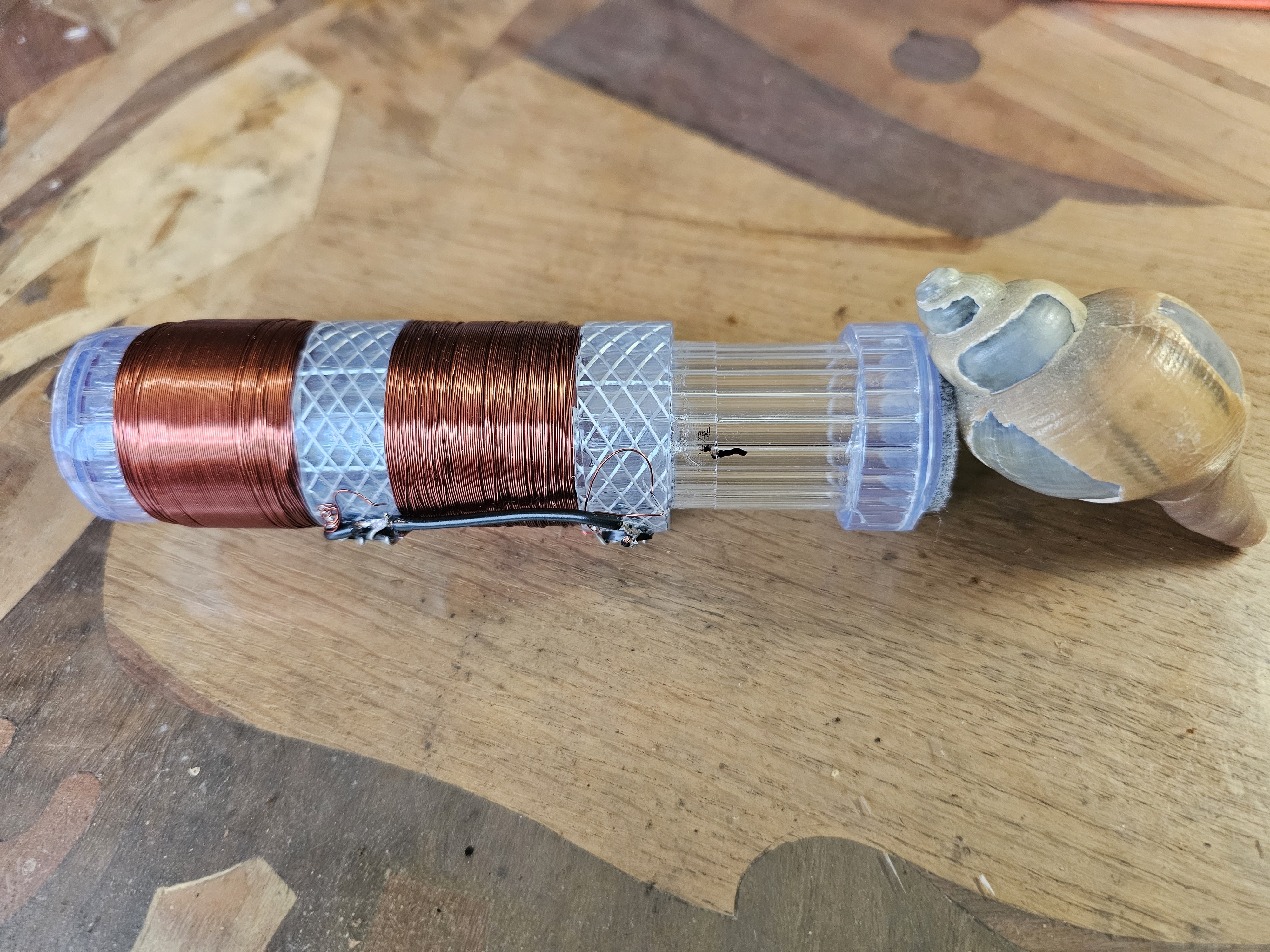

  15. ... et pour recoller les pièces détachées en un morceau à la cyanolite, il n'y a vu un tel choc, qu'un seul et unique positionnement possible, ceci restant une simple cassure très rafraîchit, mais à la fois nette et limpide comme de l'eau de roche. Vous pourrez en zoomant aisément remarquer qu'étant donné un tel écart, le tout n'est pas encore totalement terminé.., il ne reste juste qu'à rajouter un micron d'épaisseur de colle, mais juste avant en profiter pour changer aussi les aimants et les ressorts afin d'améliorer encore ce système. Mais jusqu'où ira le progrès ..? ^^
  16. Au final le choc thermique pour découper le tube en pyrex à bien fonctionné, mais à retardement, tout juste au moment des tests du prototype en petit modèle... ^^ Ce matin même je comptais le présenter sur le marché pour montrer l'énergie qu'il procurait en y connectant dessus une led. J'aurais eut l'air de quoi franchement ? D'un je-ne-sais-quoi ? ^^
