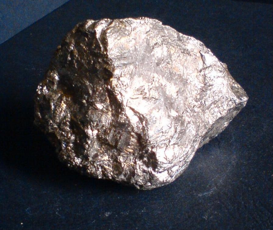

Il y a peu on m'a fait un petit cadeau. Cette pierre vient du Maroc mais je n'ai pas la localisation précise, la personne qui me l'a donnée l'a ramassée par terre pendant une promenade. Maintenant passons aux propriétés :
  • Dureté : Raye le verre mais pas le quartz.
  • Magnétisme : Très fortement magnétique (fer, manganèse, cobalt, nickel...)
  • Test aux acides : Insoluble dans l'acide chlorhydrique même à chaud.
  • Éclat : Fortement métallique.
  • Clivage et cassure : Je ne vois pas de plans de clivage net, sur les cassure on peut voir des escaliers, enfin plutôt des écailles qui se superposent.
  • Couleur : Entre argenté et doré mais bien moins dorée que la pyrite ce n'est pas gris acier ou carrément argenté.
  • DRX : Il y a très peu de pics de diffraction le système cristallin est au plus orthorhombique, je tiens à préciser que malgré une énorme base de données (laboratoire de recherche en chimie du solide...) je n'ai pas réussi à identifier le minéral... pénible et déstabilisant :coucou!:
  • J'ai trouvé un produit isomorphe, je ne me souviens plus du groupe d'espace...erf quel oubli !!! c'était un tellurate mais de labo...
  • Densité : Je ne peux que l'estimer n'ayant pas de balance hydrostatique, mais c'est très dense comme la galène.
Une base de données de labo c'est une chose, mais en réunissant toutes ces propriétés je n'ai rien trouvé qui corresponde dans aucun de mes ouvrages, sur mindat.org, webmineral.com, dans mes autres bases de données (mineralia.exe, mindat32.exe, lithos). Peut être que ce n'est pas un minéral naturel et qu'on me fait une grosse blague avec un énorme résidu de manip (6*4*4cm) ? J'aimerai vraiment avoir vos avis, je pensais en finir avec de la DRX et en fait je n'ai pas eu plus d'infos. Ci-joint une photo de l'échantillon, si vous voulez le diffractogramme je vous le mets à disposition. Je m'excuse pour la qualité de la photo, je n'ai pas mieux. Je vous remercie d'avance.

Sinon j'ai des nouvelles, la DRX passe ce soir, je l'aurai demain, mais voici les nouvelles données :
Couleur de poudre : noir
Densité : 7.3 (et non 4.45 comme proposé... ça me semblait bien peu dense...)
HCl : soluble à froid (poudre très fine) le surnageant est jaune (ferIII... ?)
Dureté : Entre 6 et 5 (raye l'apatite, semble rayée par l'acier, ne raye pas le verre (lol), ni la microcline, ni la pyrite)
Autre : le minéral a une odeur soufré sur les cassures fraîches
Voila si quelqu'un a des idées je suis preneur

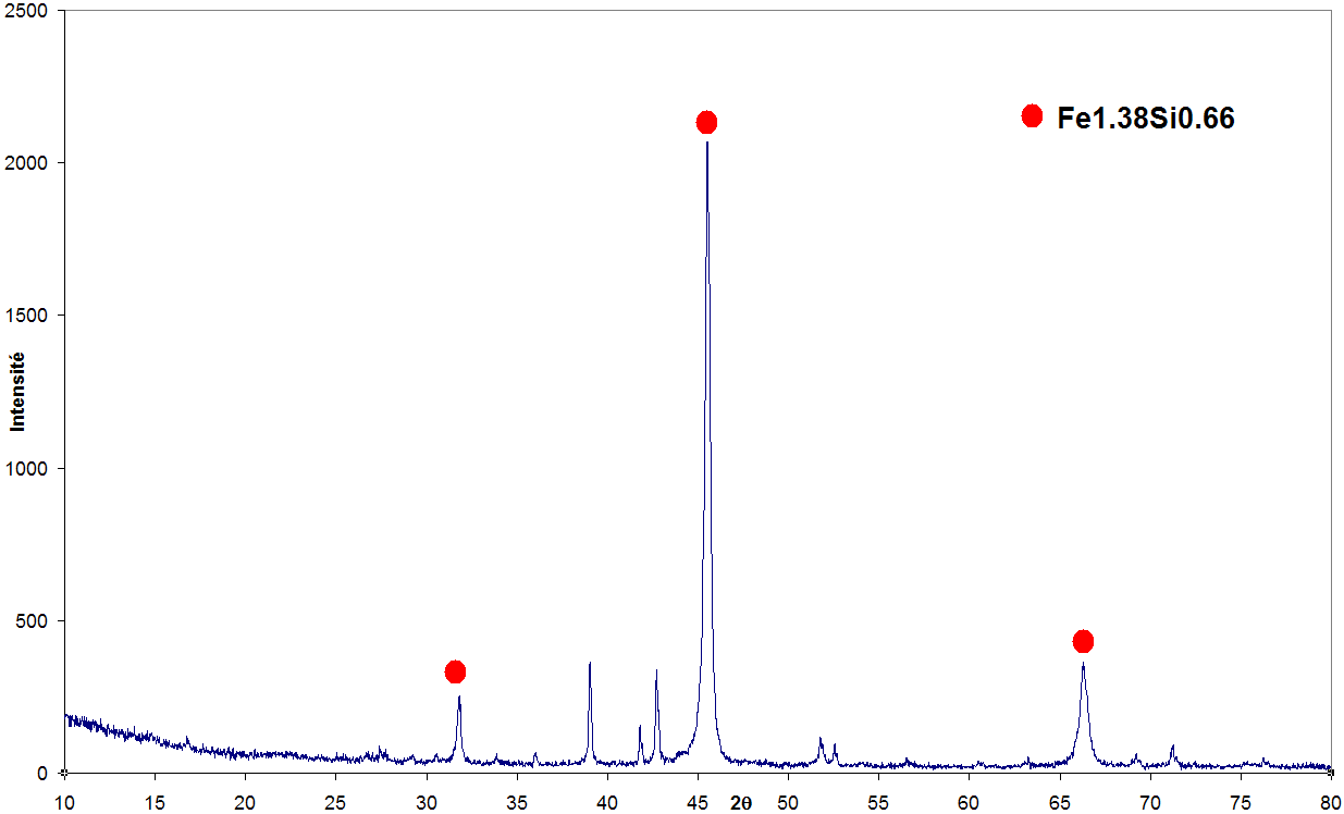

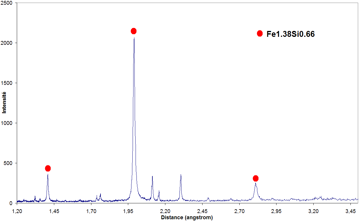

Ça dépend des cas... ce n'est pas toujours aussi évident. Si tu n'arrives pas à identifier les deux phases par simple reconnaissance de phase et que la largeur à mi-hauteur des pics de diffraction est là même pour les deux phases (taille de domaine monocristallin proche) il est difficile de savoir si un produit est biphasé ou pas. La situation se complique s'il y a en plus des orientations préférentielles (préparation de l'échantillon) et/ou une anisotropie de taille des domaines monocristallin qui en première approximation sont assimilable à des sphères et qui ne le sont pas toujours (plaquette, bâtonnet)... on peut s'en affranchir en regardant les largeur à mi-hauteur de façon systématique en fonction de la distance ou de l'angle... Pour identifier les phases, on peut aussi faire des recherches de groupes d'espace avec des logiciels spécialisés et même sortir des paramètres de maille, mais je trouve que c'est vraiment prendre un marteau pour écraser un moustique d'autant que ça me prendrait du temps et que je ne sais pas le faire :). En tout cas passons à l'analyse :
Traitement des largeurs à mi hauteur :
N° d(angstrom) largeur à mi-hauteur (°)
1 - 2.81 -------- 0.265
2 - 2.31 -------- 0.168
3 - 2.16 -------- 0.168
4 - 2.12 -------- 0.185
5 - 1.99 -------- 0.326
6 - 1.41 -------- 0.487
On voit en gros deux groupes avec les pics 1, 5 et 6 puis 2,3,4. Une recherche de phase sur les premiers pics donne un composé de type Fe1.34Si0.66 composé cubique (groupe d'espace Pm-3m). La densité théorique du produit est de 6.99 proche de ce que je trouve avec les moyens du bord très imprécis. De plus les intensités relatives correspondent donc à priori la phase majoritaire est identifiée (pourquoi le test en milieu basique n'a pas marché ?), il n'y a pas d'orientation préférentielle, la largeur à mi-hauteur augmente avec l'angle c'est attendu, il n'y a pas d'anisotropie. Il s'agit la phase majoritaire. Le composé V2Fe13Si5 correspond lui aussi et expliquerait le coloration jaune en milieu acide et incolore en milieu basique, mais n'explique pas l'absence de précipité, je referai les manips. Ca me surprend d'arriver à dissoudre un tel produit et de n'avoir aucun précipité.. la silice se dissout à pH basique mais quand même... et le fer ?!
Bref, il ne reste plus qu'à trouver la phase minoritaire et le tour est joué. Merci de m'avoir fait penser aux deux phases. On n'observe pas de séparation magnétique, toute la poudre est attirée. Pour plus tard, une ICP programmée pour septembre et une EDS dans la même période.
Ci joins, diffractogramme brut, en 2thêta et en distance pour ceux qui voudraient jouer aussi.
