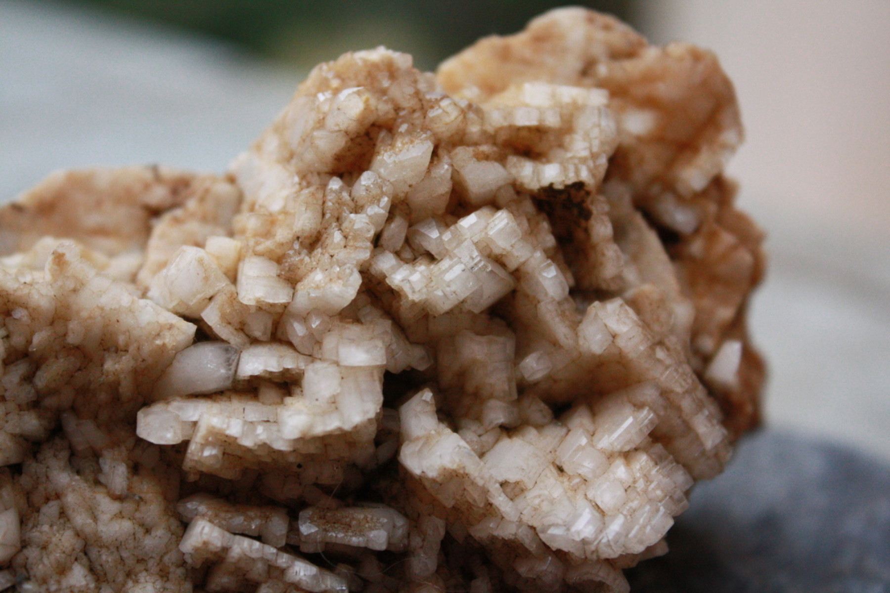

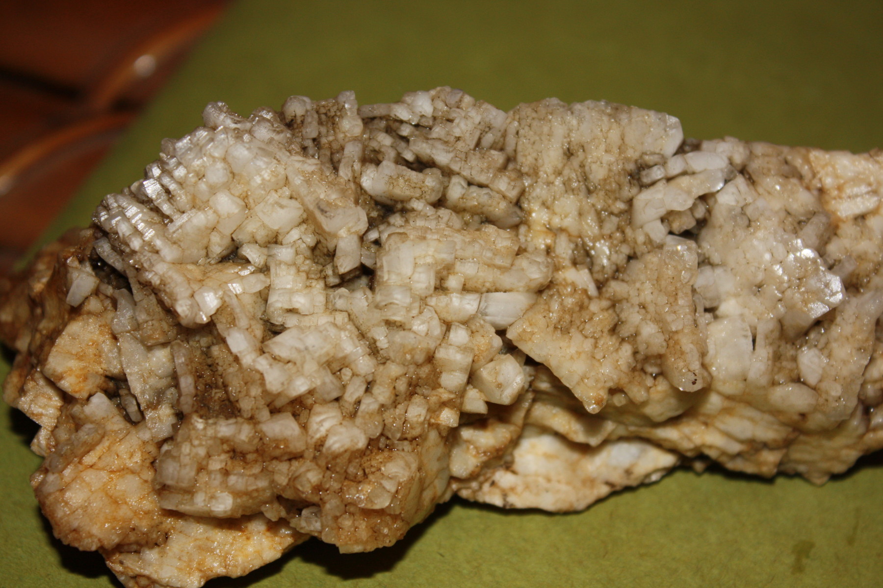

Albite : Combien de départements français en possèdent
:grand sourire: Si, si : le latin albus a donné son nom à l'albite, et il veut dire blanc (j'ai étudié chez les Bétharramites !). Pourtant, s'il est souvent opaque ou translucide, ce feldspath (qui ne m'intéresse que parceque potentiel minerai d'Al) peut être noir : le phénomène s'explique et je peux le faire ici, mais il ne s'agira que de copiage. En attendant, je secoue ma charmante fille pour qu'elle envoie la photo.

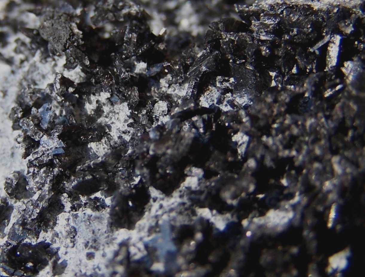

Désolé : au risque de paraître arriéré, j'avoue que ces histoires de 500 ko, de compression...me sont trop étrangers pour que j'arrive à envoyer des photos ; sur ce forum, ma fille a déjà eu du mal à envoyer deux photos en faisant je ne sais quelle manip, mais c'est tout. Je suis donc archinul et je renonce : ah ! s'il s'agissait d'apprendre encore et encore sur la minéralogie ou de partir prospecter, je ferais tous les efforts du monde. Mais là, vraiment je renonce pour l'instant. J'arrête d'occuper la place avec des propos non minéralogiques et je donne mon mail pour qui désirerait ;):surpris: voir cette albite noire ; il suffira de me le demander: je suis quartzquartz@aol.com. Mais cela ne m'explique pas pourquoi toutes mes photos font plus de 500 ko (sans doute kilo octet ?) et pourquoi elles passent en accompagnement de mails normaux et pas ici.

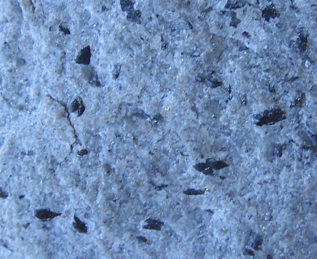

La photo de cette albite noire est moche : je ne suis pas équipé. Il y en a aussi dans le 65, à un seul endroit semble t'il. Le pigment coloré des calcaires métamorphisés s'est concentré au milieu des cristaux d'albite, devenus gris ou noirs. Environnement de leuctenbergite, super à la bino une fois dégagé avec HCl. et pyrite. Le sphène n'est pas loin, mais pas en cristaux intéressants à ce jour. Les plus beaux sont les cristaux tous noirs dans un calcaire bien blanchi au contact ; si j'arrive à comprendre, car ce n'est toujours pas moi qui ai envoyé la photo, je tente l'envoi du noir sur blanc.

Pour le 64, c'est une certitude ; pour le 65, je recherche la localisation, assez vague sans doute, mais je ne l'ai pas dans la tête, je l'ai lu. Je ne me suis jamais trop penché dessus, sauf à partir du moment où j'ai appris que l'albite servait ou avait servi quelque part de source d'Al (presqu'ile de KOLA ?). Il me semble avoir lu cela dans un bouquin U.S. Jusque là, je ne savais sans doute même pas la reconnaître ! Un endroit, dans le 64, dans un ruisseau, vers LYS, du calcaire blanchi qui livre, à la dissolution, d'innombrables cristaux d'albite blanche. Dans le 65, le lieu Saint désigné à tord, comme tu le sais, par les topographes modernes "La Piquette" n'est pas à présenter, on en a déjà beaucoup trop parlé et ce sera bientôt un désert, mais mes trouvailles sont assez peu présentables (face donnant sur la raillère de LA GAUBIE), bien que, en cherchant bien, les associations avec l'"amiante" devraient être intéréssantes. Pour la noire en 65, il me semble bien que c'est par là que cela a été signalé, mais tout près du contact granitique : sans aucune certitude. Je cherche.
Il y aurait , hors de France (euhhh, je voulais dire le 64 et le 65), un autre gîte connu d'albite noire, mais là, je n'ai pas noté.
