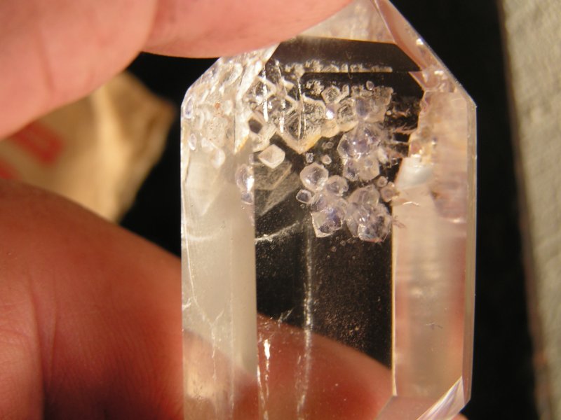

C'est très simple ! un cristal négatif est un "vide " à l'intérieur du cristal hôte ! Un " vide ", c'est vite dit : " la Nature a horreur du vide " !
Donc, c'est une lacune ! mais au lieu d'être une lacune de forme quelconque, c'est une lacune polyédrique : après un hiatus, la cristallisation a cicatrisé partiellement la lacune en utilisant la matière emprisonnée et en reprenant le motif cristallin.
On peut observer un vide affectant la forme de basse température du cristal hôte. Dans le cas de la photo de Ploum, le cristal hôte étant un quartz, le cristal négatif a la forme simple d'un cristal de quartz de basse température…
superbes photos en tout cas, la fluo dans le quartz est une merveille, et les hautes alpes sont vraiment à la hauteur !
Ben, oui ! mais la fluo serait à sa place dans le post " inclusions ", pas dans celui des cristaux négatifs ! !
ploum t'as fait fort :siffler:
merci, une photo parmi celles de mes galeries macro que j'avais déjà postée d'ailleurs.
des cristaux dans des cristaux
plusieurs en un :grand sourire:
allez vous en avez !
je vous mettrais ma plus belle pièce :clin-oeil:
Bonjour . Ce n'est pas bien grave , mais il y a un leger malentendu . Le message de départ dit:" des cristaux dans des cristaux" .C'est la dessus que j'ai répondu . D'aprés la définition de Papyfred ce n'est , effectivement pas la meme chose .En tous cas , ça permet de voir de nouvelles pieces . Santon 17

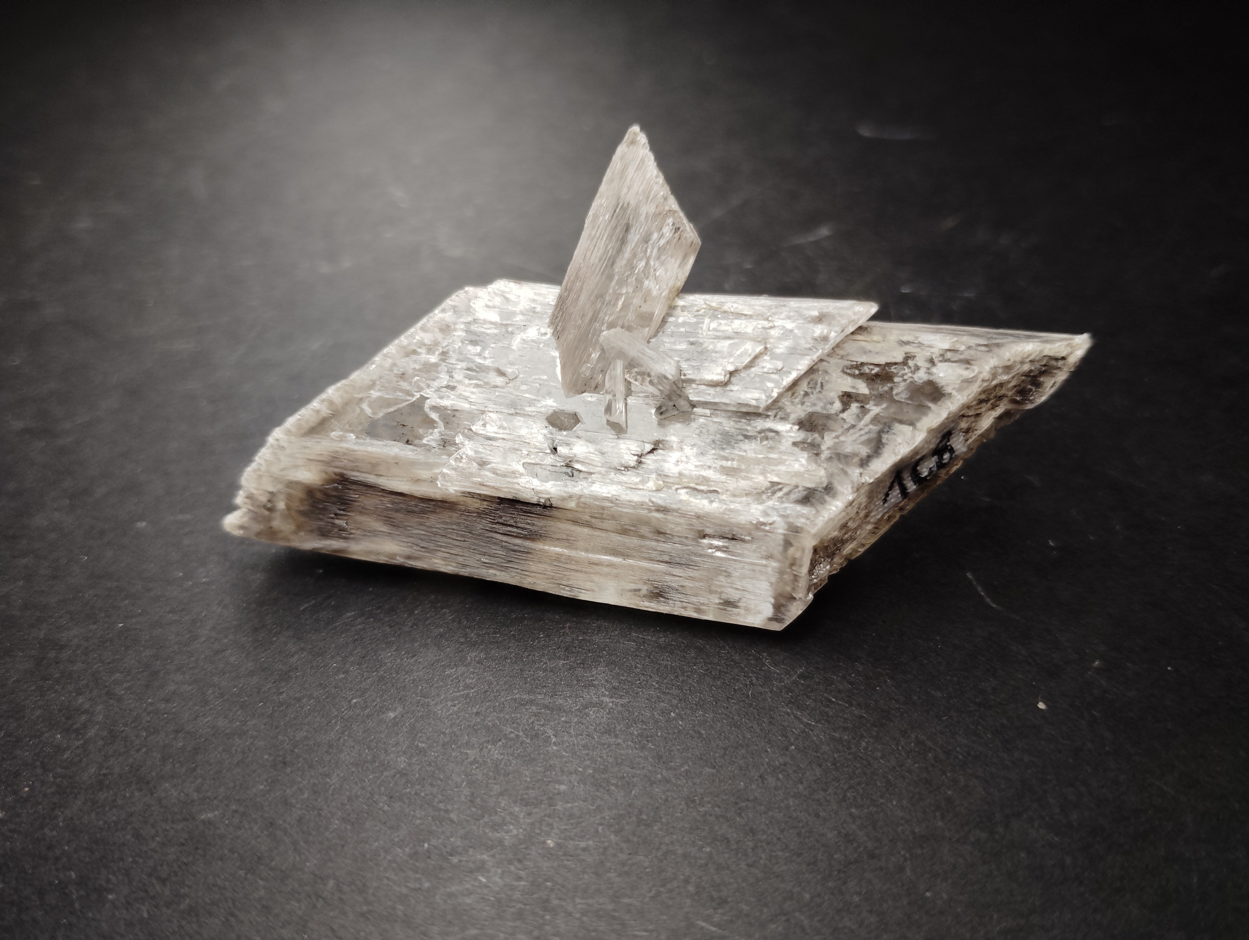

Je tombe sur ce sujet en cherchant plus d'infos sur ces "négatifs". J'aurai voulu plus d'exemples, car je trouve ça fascinant.

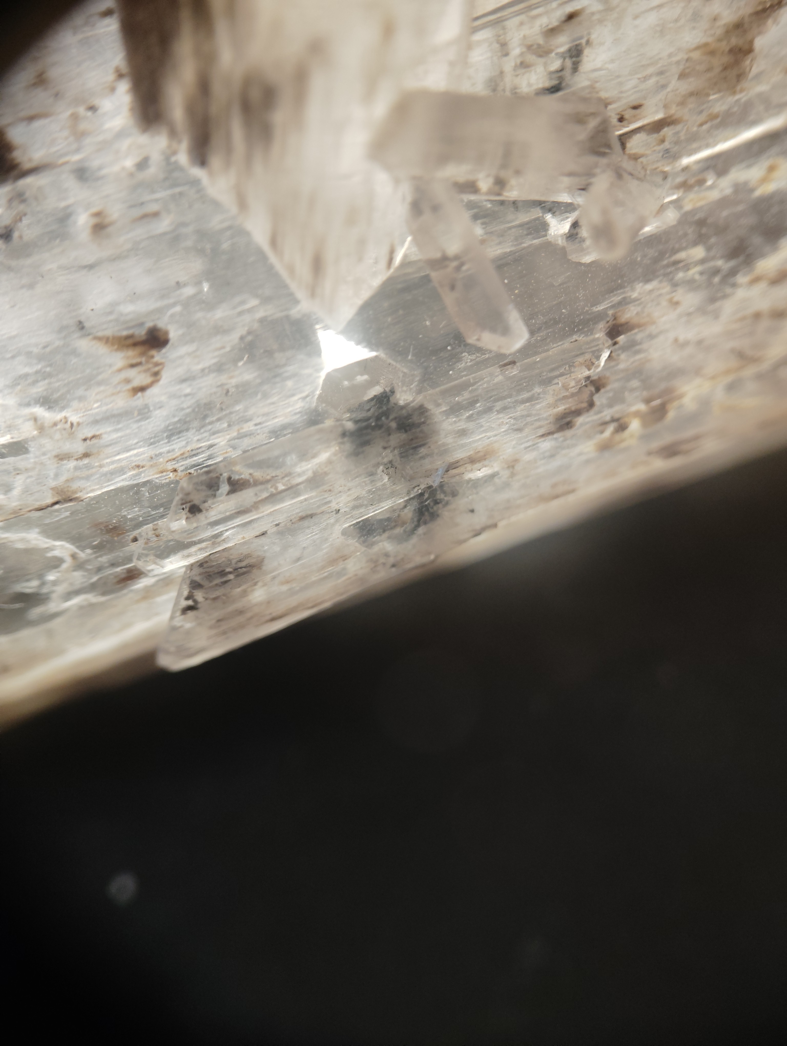

Je contribue avec un Gypse, acheté dans une bourse. A la base de la macle, un joli "négatif", qui fait comme un petit hexagone sombre
Mais je n'arrive pas à me faire une idée: ancien crystal qui s'est ensuite échappé ? ou vrai lacune qui a faussé la cristallisation ?IMG_20261025_162829.thumb.jpg.59e4e3784f2ed4abe4ce5d1cd6fad4f3.jpgIMG_20261025_164010.thumb.jpg.ce564f9e323e090b4d2ab1b0914fe73a.jpg
