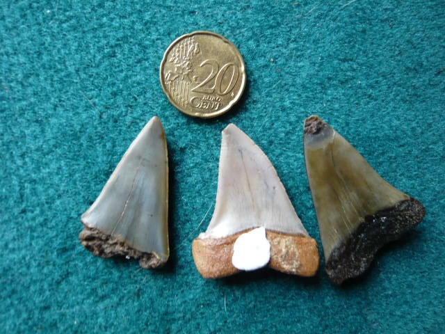

Je suis qu'amateur pour les dents, je fais juste quelques comparaisons avec quelques dents trouvées. Donc je ne peux jamais trop certifier pour mes idées sur les dents, désolé (mais ça viendra!!! :coucou!: )
vu la couleurs dent assé usé ...
isurus hastalis du mio-pliocene de la region d'anvers ... (belgique) en 1
celle du centre(2)et probablement la 3 aussi, ce n'ai pas la même espèce ....
je l'aisse d'autre personnes pour l'identifier ....
place aux d'jeunnes :siffler:
meme avis que thanet, pour isurus ( il me semble qu'il porte un autre nom , ? j'en suis rester a mornand 1978)
celle du milieux probablement autre chose a cause du denticule.
mais un spécialiste ne devrait pas tarder a intervenir.
Dans la lignée des posts précédents, Cosmopolitodus (Isurus) hastalis...
La couleur de la fossilisation fait effectivement penser à la zone portuaire d'Anvers (celle de gauche). Paleoman devrait nous le confirmer... :sourire:
ben est les deux autre vous ne trouvez pas ????
c'est pourtant simple cette espèce,
en fait il sagit des deux même espèce, l'une pas trop ussée portant des crenelures, l'autre usée la même forme laissant pensé aussi a des crenelures (cuspides principale bordure tranchant)
faite un efort ....... :bienvenueforum:
Comment ce fait-il que tu ne connaisses pas l'origine ??? Pourtant je t'ai déjà dit de ne pas échanger sans ces renseignements !!! Du coup difficile d'identifier... Et puis fais attention à l'orthographe quand même, c'est navrant de voir que tu inverses les verbes être et avoir a ton age... Pour Thanet, on sait déjà que l'orthographe et lui ça fait deux :D
En revanche je serai assez d'accord avec son identification.
Les trois semblent être du Cosmopolitodus hastalis miocène, les deux foncées proviennent de Belgique (Anvers ou Sint-Niklaas) tandis que la plus claire me rappelle le Chili (désert d'Atacama).
Pour cette dernière je ne vois pas de serrulations qui pourrait indiquer Carcharodon carcharias ou la forme de transition avec hastalis, Isurus escheri.
Bien à vous.
Phil "Fossil"
Bien à vous.
Phil "Fossil"

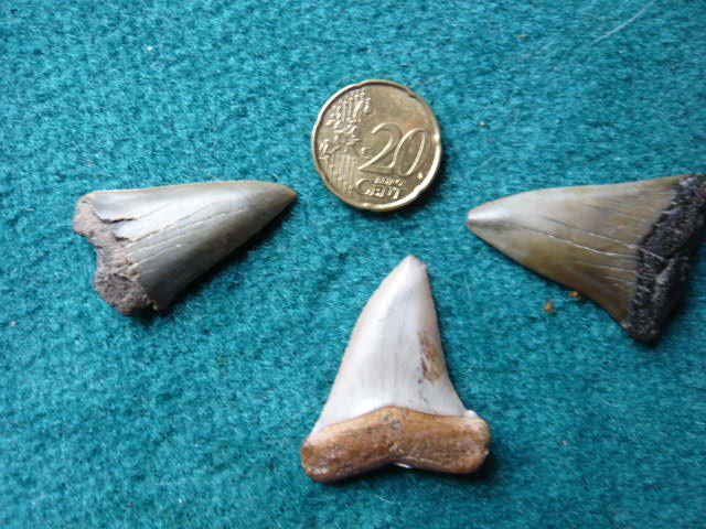

hello philippe,
pourtant sur la deuxième photo, on distinguerai bien des petites crenelures ...
c'est vrai très troublement :sourire: ...
le posteur pourait il faire des photos bien plus net ??? :P
