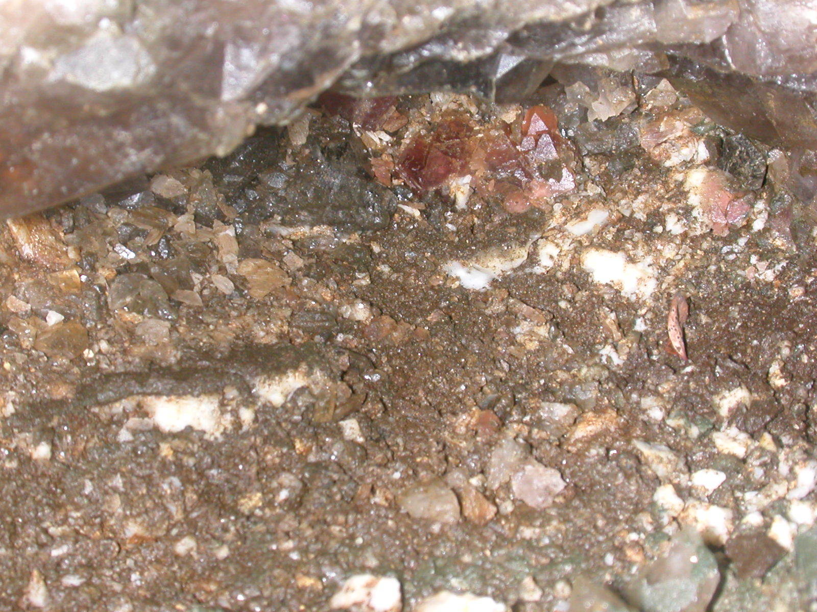

Maintenant, une autre question: Quelle est la paragénèse complète des fentes à fluorine rose, dans le Mont Blanc ou ailleurs. Et si possible la paragénèse avec ordre des phases de cristallisation.
Cette paragénèse est elle différente doit être différente de celle des fentes à quartz seul je suppose.
J'ignore si cela a été traité dans le RM que je n'ai pas sous la main (il est chez Fred09)
Frédéric
oui tu les verras dans le Règne minéral Hors série sur le Mont Blanc
dans l'order de cristallisation où la fluorine est peu abondante et même dissoute ne laissant que des empreintes :
épidote - quartz fumé - adulaire - chlorite variété ripidolite - calcite et fluorine
autre orde dans lequel la fluorine est assez abondante:
épidote - quartz fumé - adulaire - fluorine
seules des zéolithe et milarite lui sont postérieures
