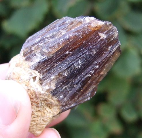

cela peut etre piegeux !!!!
ainsi en vendée du coté de challans on a ramasser (a une époque ...........) de l'aragonite avec la meme cristalisation mais brune a blonde et translucide .........
qui s'avere etre de le calcite !!!!!! yves moelo et yves lulzac nous ont fait changer nos étiquettes .........
Merci pour vos réponse... qui confirment ce que je pensais mais voilà que 1frangin nous met le doûte !!!
Y a un moyen de savoir, alors ??? :coucou!:
Je dirais aragonite, aussi ! Mais, tu poses une question ! voici une réponse :
L'aragonite : Le clivage selon {001} est net ; la cassure conchoïdale. Transparence, éclat, couleurs : transparente à translucide, d’éclat vitreux, l’aragonite est incolore, blanche, jaunâtre, ou teintée de gris, noir, vert, bleu, rouge, violet. Trace : incolore, blanc, gris, jaunâtre.
De dureté 3,5-4 et de densité 2,9, l’aragonite fait effervescence à l’acide chlorhydrique froid.
Elle se distingue de la calcite par l’habitus cristallin, la dureté, la densité et le clivage (calcite : dureté : 3; densité : 2,7 ; le clivage {10-11} est parfait).

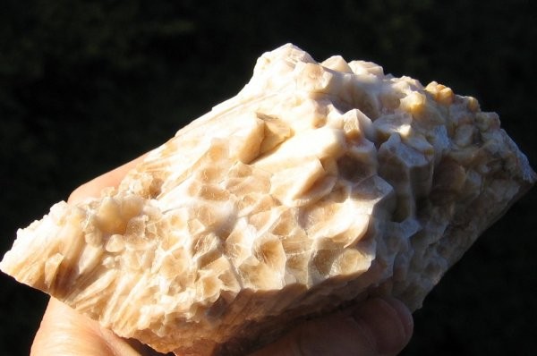

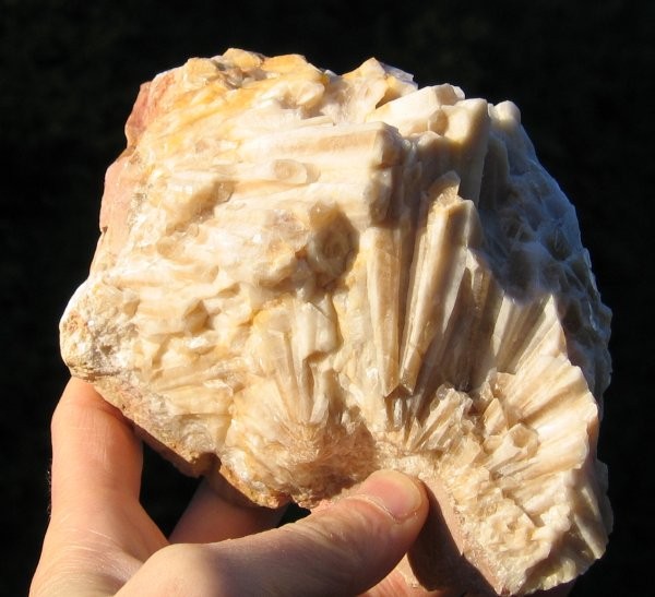

Tu veux parler de celle-là ?
