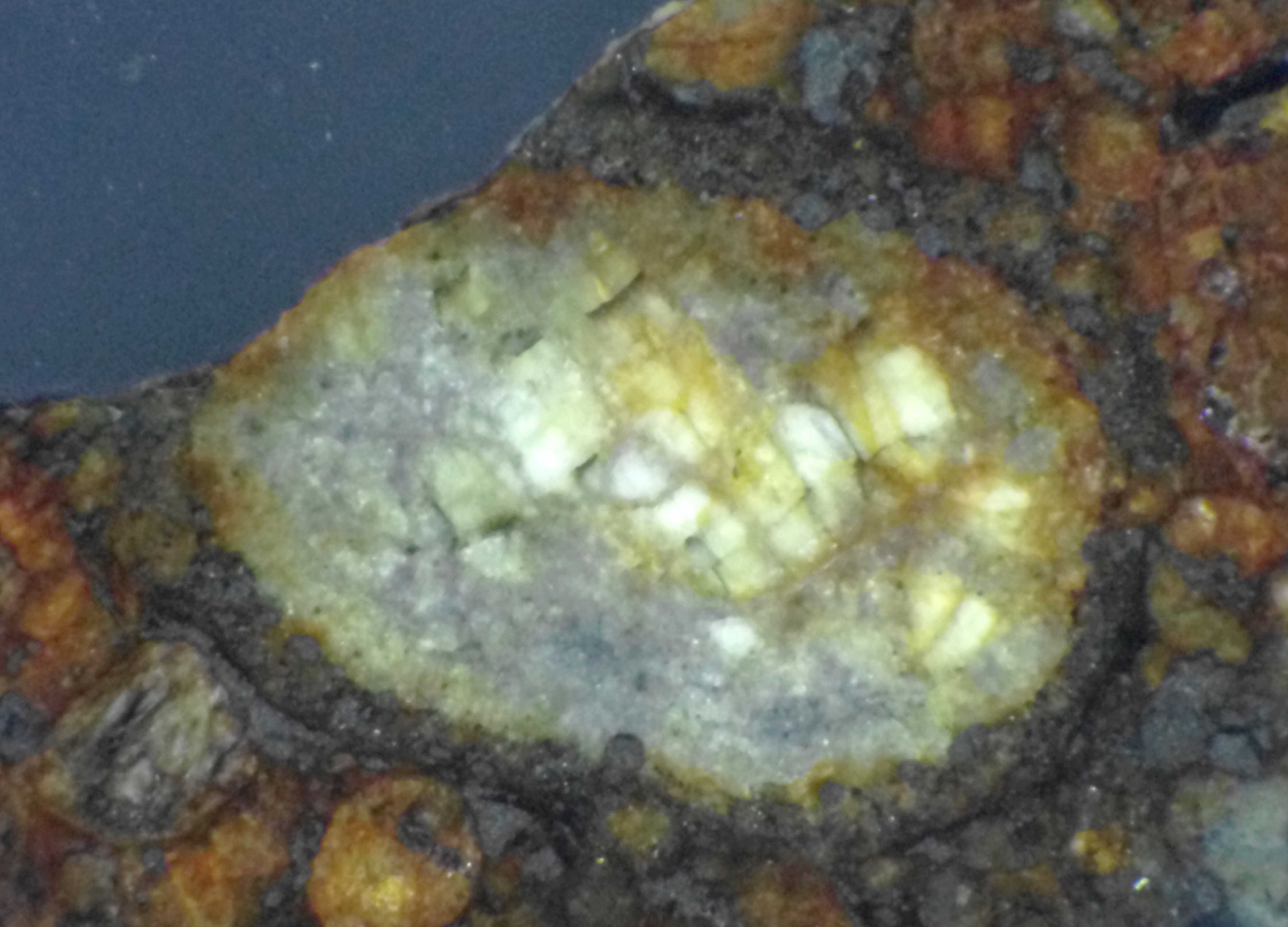

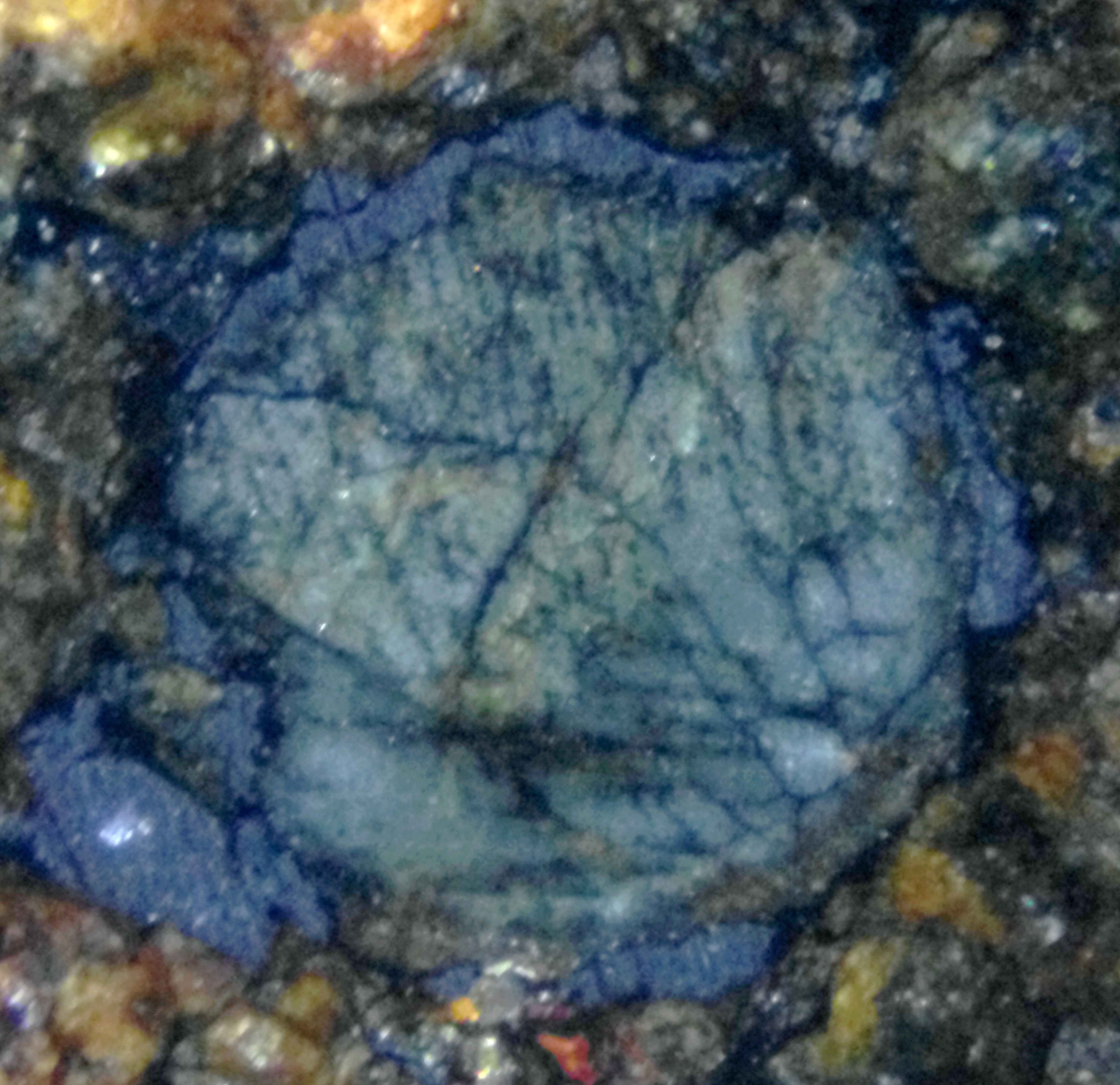

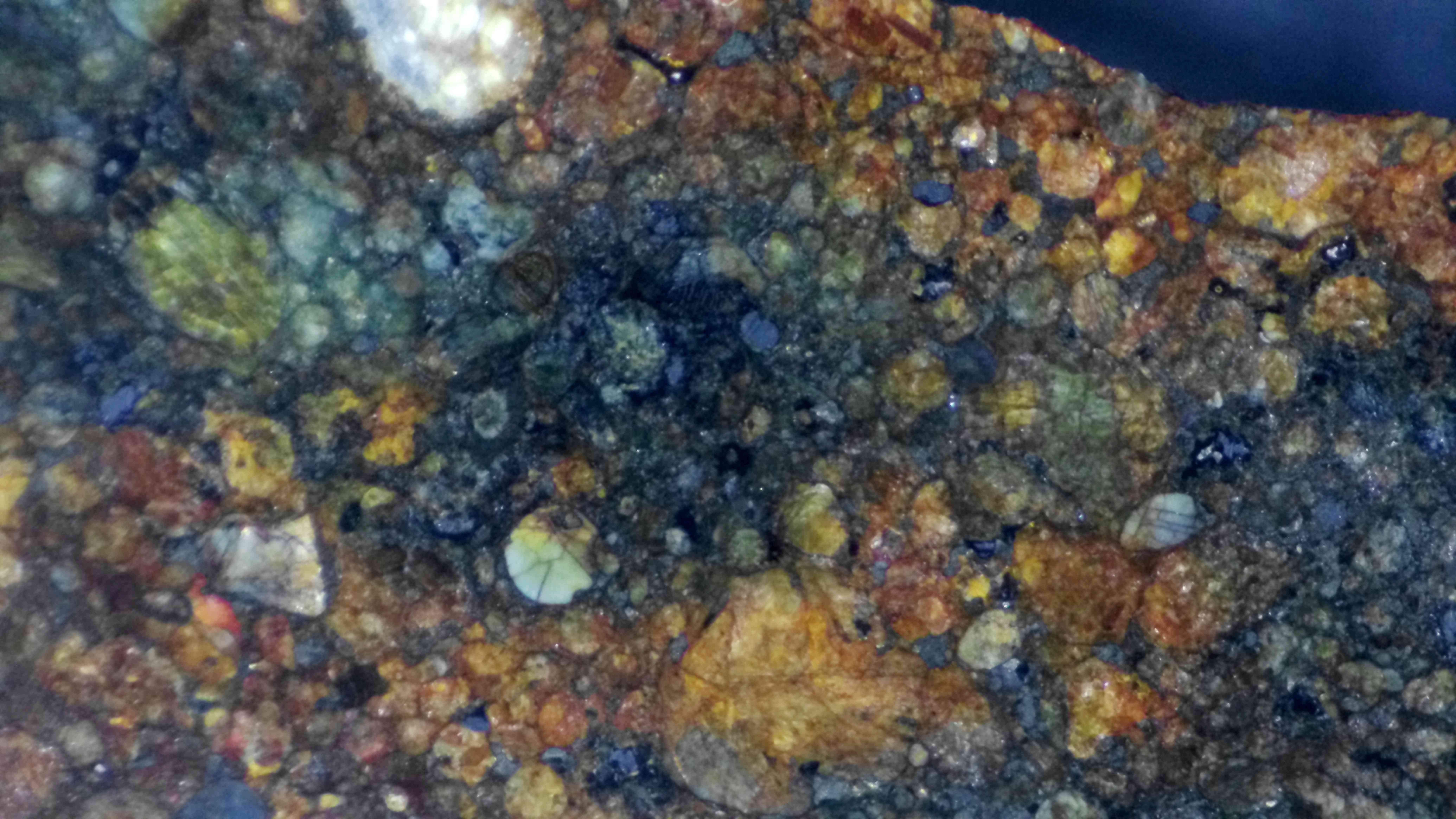

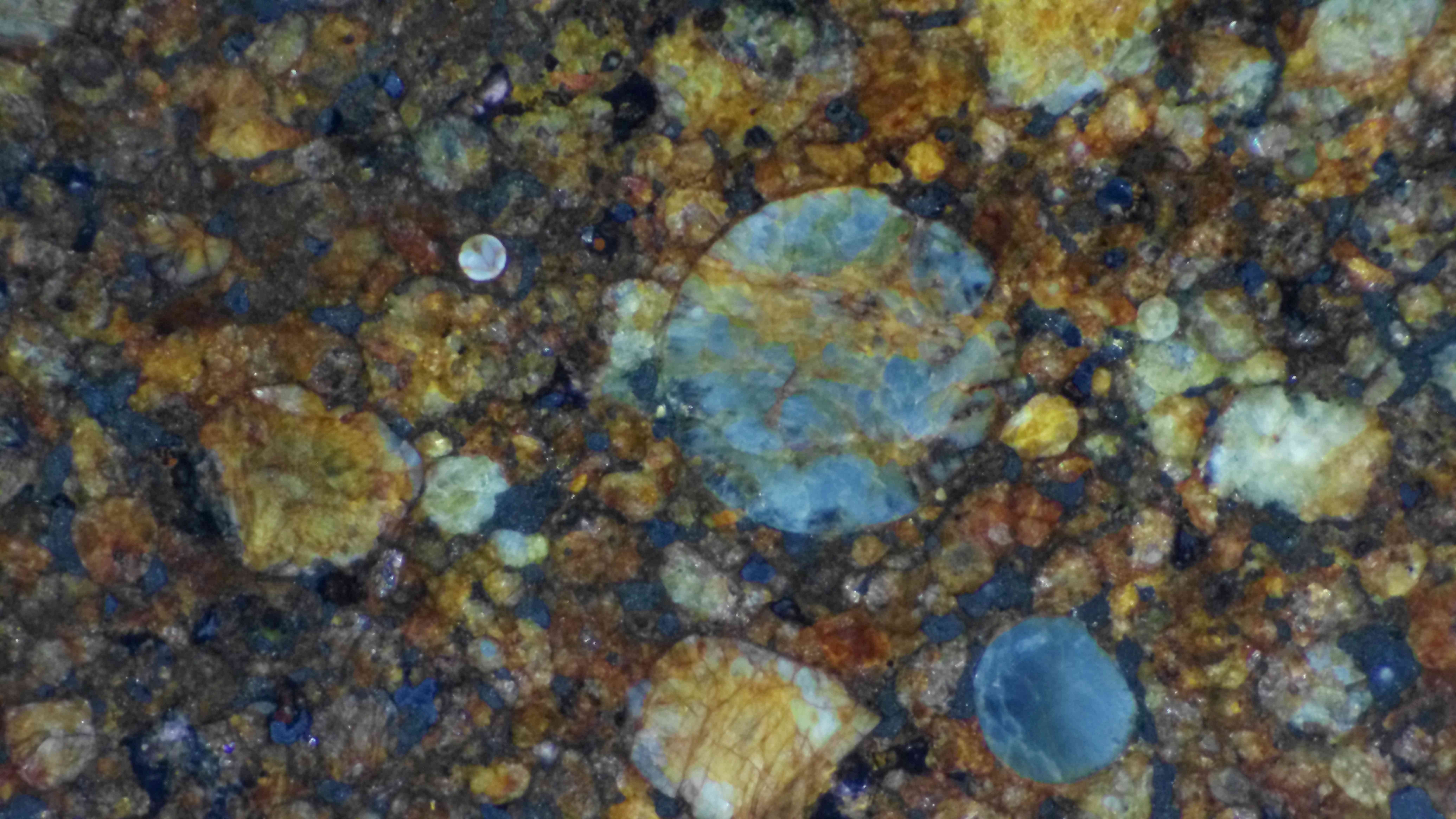

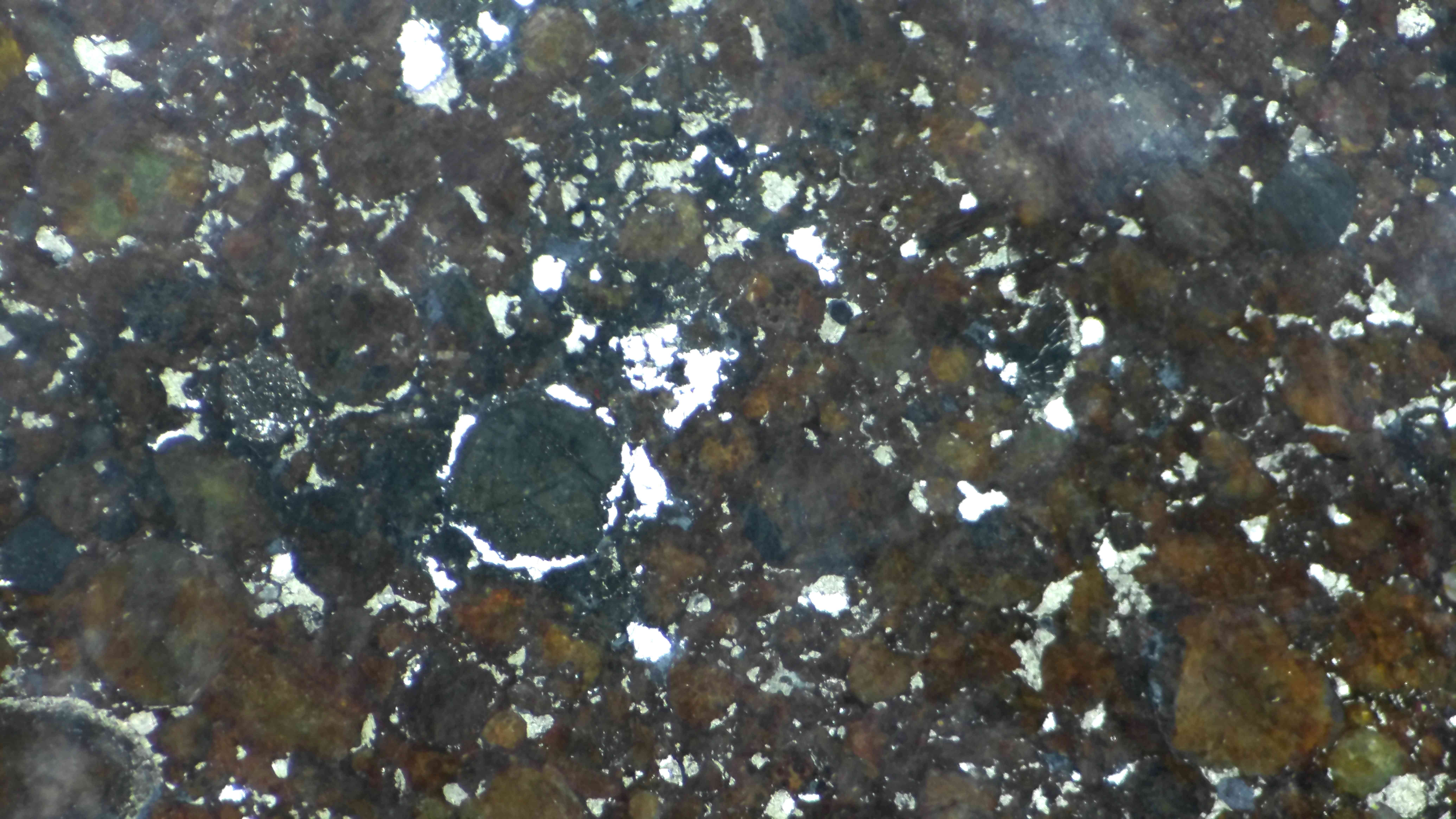

Pour estimer au mieux la fréquence du métal natif et la dimension des inclusions de FeNi, qui permet d'évaluer si c'est H, L ou LL, il faudrait avoir l'échelle de vue. Les chondres sont de taille disparate, tassés ensemble, beaucoup de contours anguleux, très peu de matrice. Donc pour moi, on serait plutôt dans le type 4, pas 3 où les chondres seraient moins brisés et mieux définis. Il n'y a pas beaucoup de H3 décrites. Beaucoup de chondres sont parcourus de fractures en tous sens, c'est curieux.

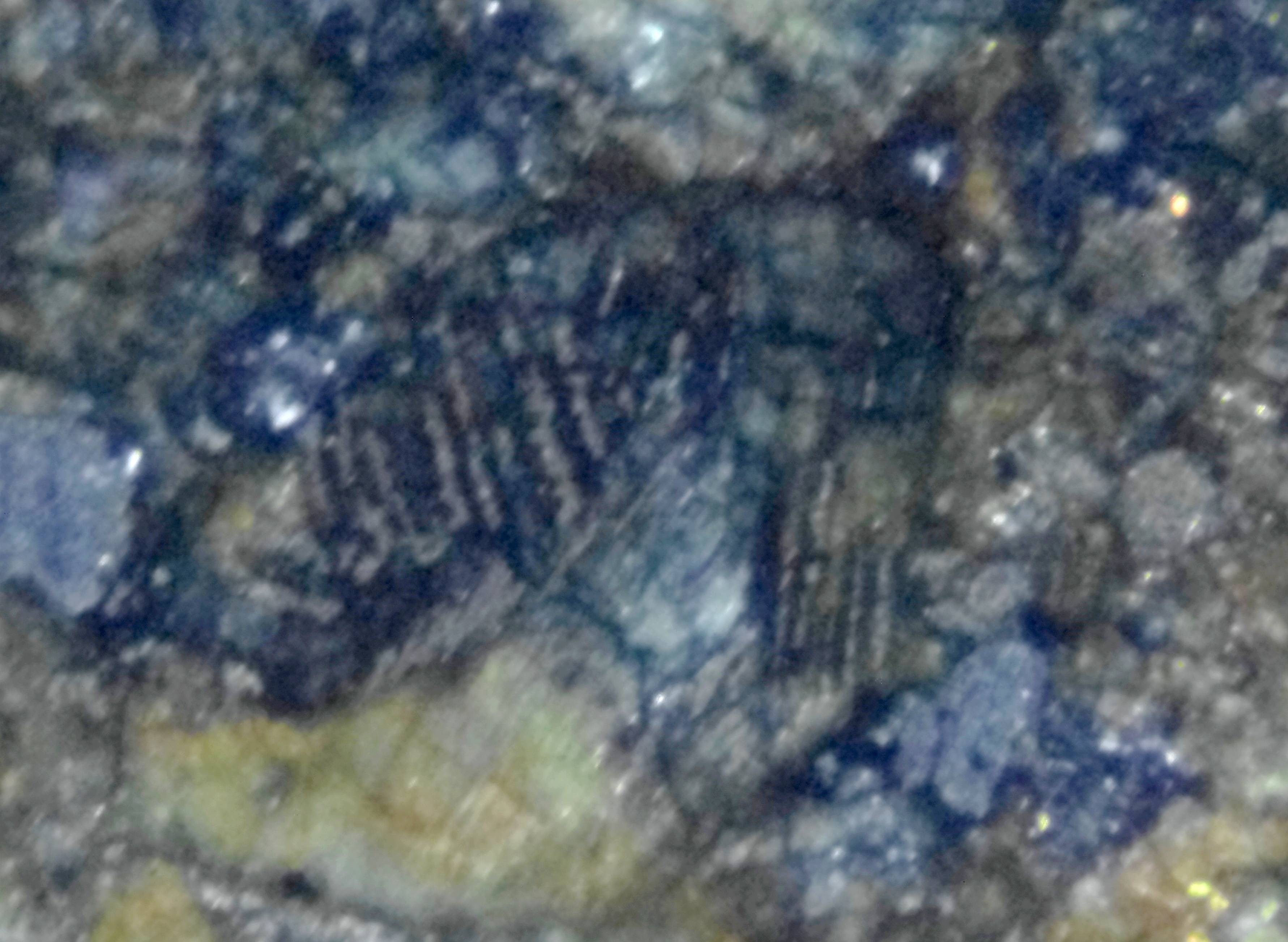

Le chondre ci-dessus, je le décrirais comme porphyrique à auréole, il semble avoir connu une fusion extérieure postérieure à sa formation, n'ayant pas atteint le coeur.

ton analyse 3 versus 4 est fort pertinente, elle est bien plus opérationnel que celle du MB un enchevêtrements de conditions inextricables par le commun des mortels,
à se demandé si ce n'es pas le but.
pour le chondre porphyrique à auréole certes, mais bien que la résolution de ma photo soit limite, l'auréole ne semble pas être une fusion,
on y voit comme un spray de petit chondre.  voir flèches rouges.
