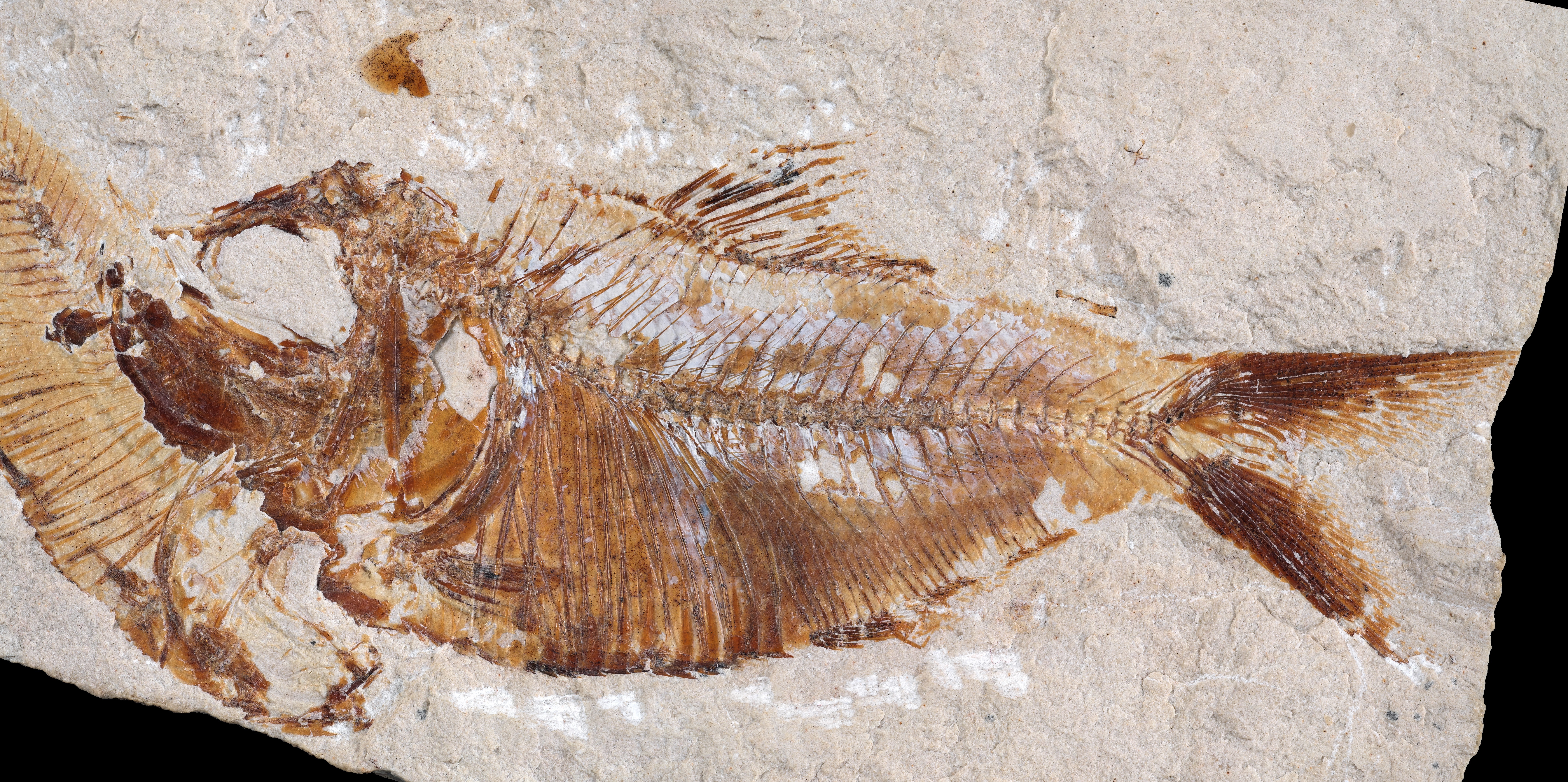

Quelques essais d'un logiciel de création de panoramas : Hugin.
Le panorama résulte de l'assemblage de 4 photos (haut gauche, haut droit, bas gauche, bas droit).
Chaque photo est un stack d'environ 20 clichés.
Le déplacement du fossile, entre deux photos, est fait à la main (pas de table micrométrique ou autre).
Le plus long a été de découvrir comment fonctionne Hugin !
En fait, il n'y a rien à faire : on charge les 4 photos et on lui dit de se débrouiller. Il calcule des points de contrôle et retrouve seul la disposition des clichés.
Durée totale de la manip : 30 minutes, sans compter le temps de dématriçage (20 minutes), toutes les photos étant prises en raw.
Étant donné le peu de temps passé et l'absence de soin accordé à l'alignement des clichés, je trouve le résultat remarquable.
Le zoom est édifiant.
On doit pouvoir tirer un poster de deux mètres de large sans problème.
Qu'en pensez-vous ?
Armigatus (aux dernières nouvelles)
Cénomanien du Liban
Longueur : 65 mm
