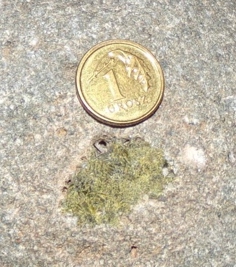

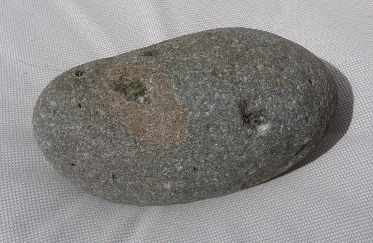

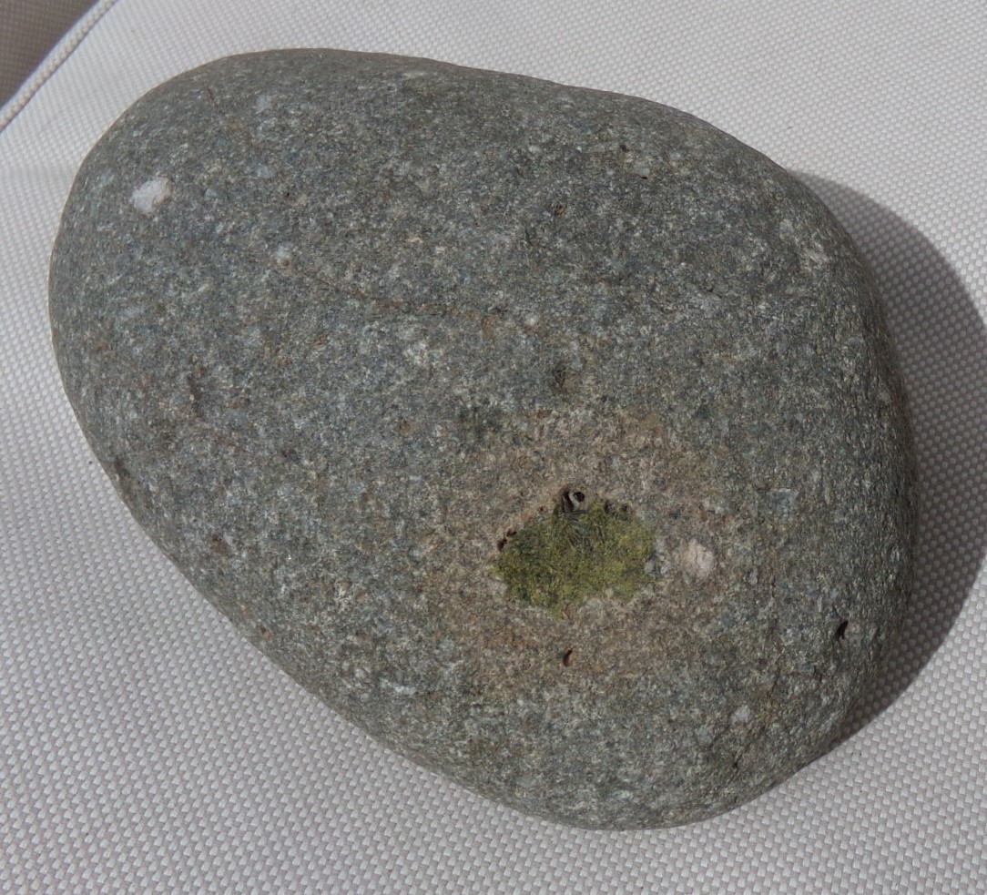

Origine               :   41°38'35"   9°19'40"  rivière pleine de gros galets, le long de la D668 , commune de Lecci, deux ronds points avant d'arriver à Saint Cyprien, Corse
Mensurations    :   15 cm de long, 10cm de large, 1,6 kgs
J'ai bien lu dans certains post que l'identification de certains cristaux ne pouvait se faire aussi aisément par simple photographies, et dieu sait que celles-ci sont simples, j'ai coller mon vieux pixpro sur un compte-fils.

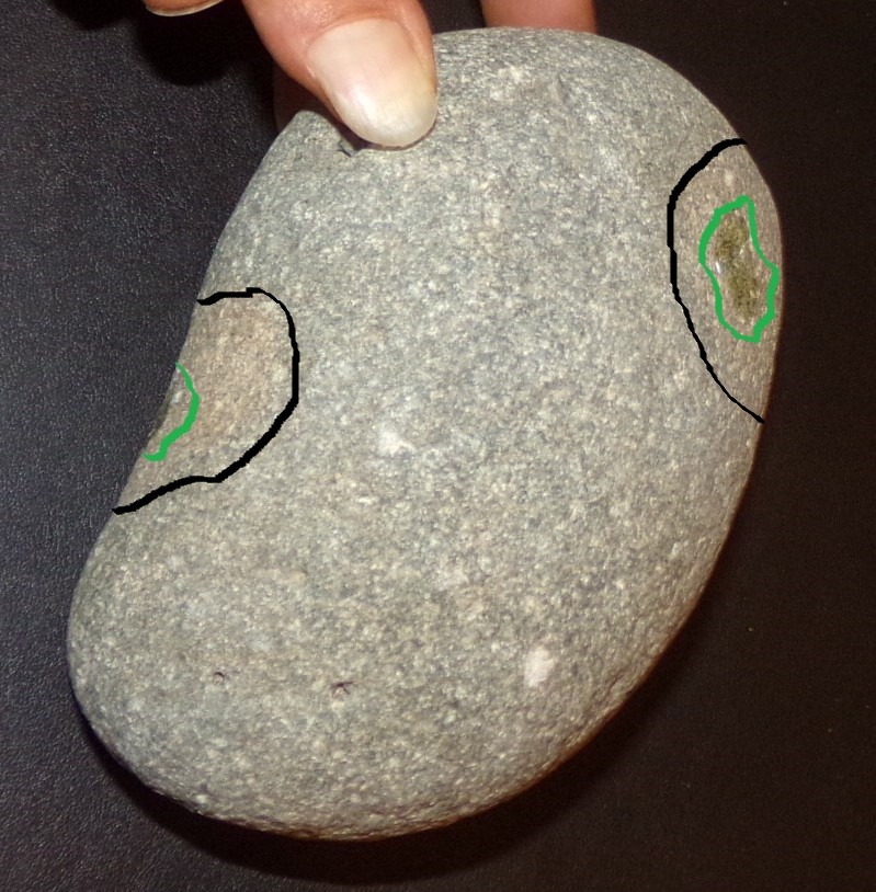

Mais ma question est double, car outre le fait de savoir ce que c'est, j'aimerais aussi savoir comment c'est fait. Je m'explique. Sur une pièce de bois coupée en travers je saurais dire comment filent les fibres et les anneaux de croissances sans aucun problème. dans le cas de cette cristallisation, avec ces drôles de tâches un peu marrons autour, et ne sachant pas ce qu'elles sont, je me demande si ce sont deux petites boules distinctes, ou bien un tube qui traverse le galet.
Puissent les photos vous permettre de m'aider.

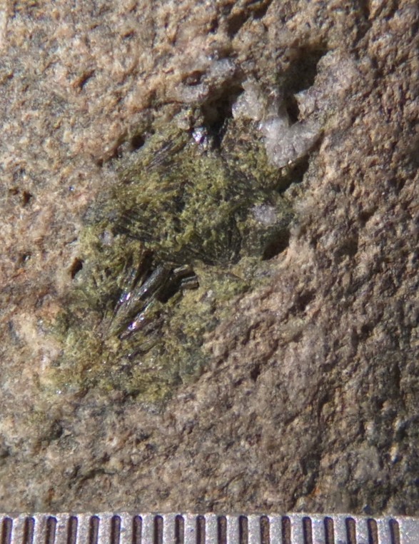

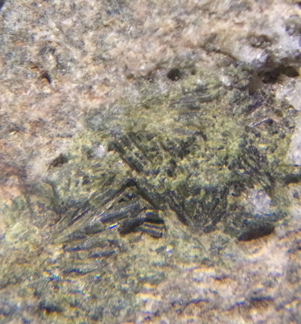

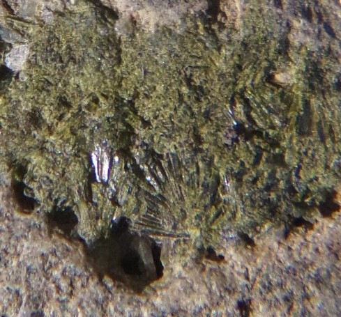

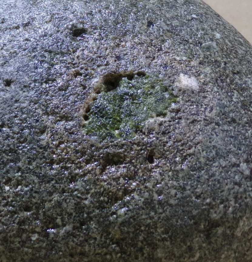

Voici maintenant les vues en détails
et enfin une dernière de l'autre tache, mais je ne crois pas qu'elle apporte plus
petite précision sur la taille des cristaux, le grosz est presque aussi gros que le centime d'euros
Bonjour
Le minéral vert qui cristallise en gerbes de fines baguettes est vraisemblablement de l’Epidote.
Pour au moins une des inclusions, les cristallisations d’Epidote semblent présenter un contour polygonal bien net. Et dans au moins un cas, ce polygone est un hexagone assez régulier.
Cela suggère que l’Epidote aurait remplacé des cristaux (ou groupes de de cristaux ) d’un autre minéral présent antérieurement :
- soit que ce minéral ait été dissout, l’Epidote étant venue remplir ultérieurement l’empreinte vide du cristal disparu,
- soit que le minéral préexistant ait été transformé sur place en Epidote, sous l’effet d’un processus de métamorphisme.
La première hypothèse semble être la plus probable, dans la mesure où le remplissage de l’hexagone semble incomplet par endroits.
A noter également que le minéral remplacé se présentait apparemment en cristaux bien nets, et de dimension importante comparée à celle des autres éléments constitutifs de la roche grise.
Il existe divers minéraux dont les cristaux sont susceptibles de présenter une section de forme hexagonale dans certains plans de coupe : par exemple le Quartz, la Calcite, diverses espèces de feldspath, diverses espèces de mica, diverses espèces de pyroxène, ou encore les différentes espèces du groupe des grenats (pour ne citer que des espèces courantes et plus ou moins ubiquistes).
Trouvaille intéressante, qu’il conviendrait d’interpréter à la lumière du contexte géologique local, que je ne connais pas du tout malheureusement.
merci déjà pour cette information. m'en vais donc dès demain matin potasser encore un peu, je n'ai toujours pas acquis  " métamorphisme " correctement, pour l'instant çà me semble être le nom d'un super-pouvoir. par contre, vraiment content de pouvoir nommer un autre de ces spécimens verts que je chéris tant.

Dans ce cas, le clinopyroxène serait le plus logique ; noter qu'il y a aussi deux gros feldspaths (plagioclases) qui ont l'air un peu corrodés sur la première photo.
Un contexte d'enclaves basiques dans un granitoïde sombre, made in Corsica.
J'était bien avisé de considérer qu'il vaut mieux plusieurs qui savent qu'un seul qui cherche mal. Je sais même désormais que mon galet est une enclave basiques. Merci donc.

Du coup, on ne peut pas savoir si en découpant selon les pointillés hé, hé, j'aurais deux bouts de cette enclave avec un joli trait vert au milieu. Ce peut être tout autant deux matrices distinctes ?
Peu probable que cela fasse un "tube" continu. Certes la nature est inventive, et j’ai vu des phénocristaux de feldspath jusqu’à 12cm dans le granite de la Margeride; mais ils étaient plus trapus, sensiblement moins élancés que ne serait le présumé tube...
Ceci dit si vous sciez le galet, que vous polissez sommairement une face et que vous la scannez, cela permettrait d’en savoir plus sur la roche. Mais le sciage risque d’endommager les cristallisations d’Epidote.
