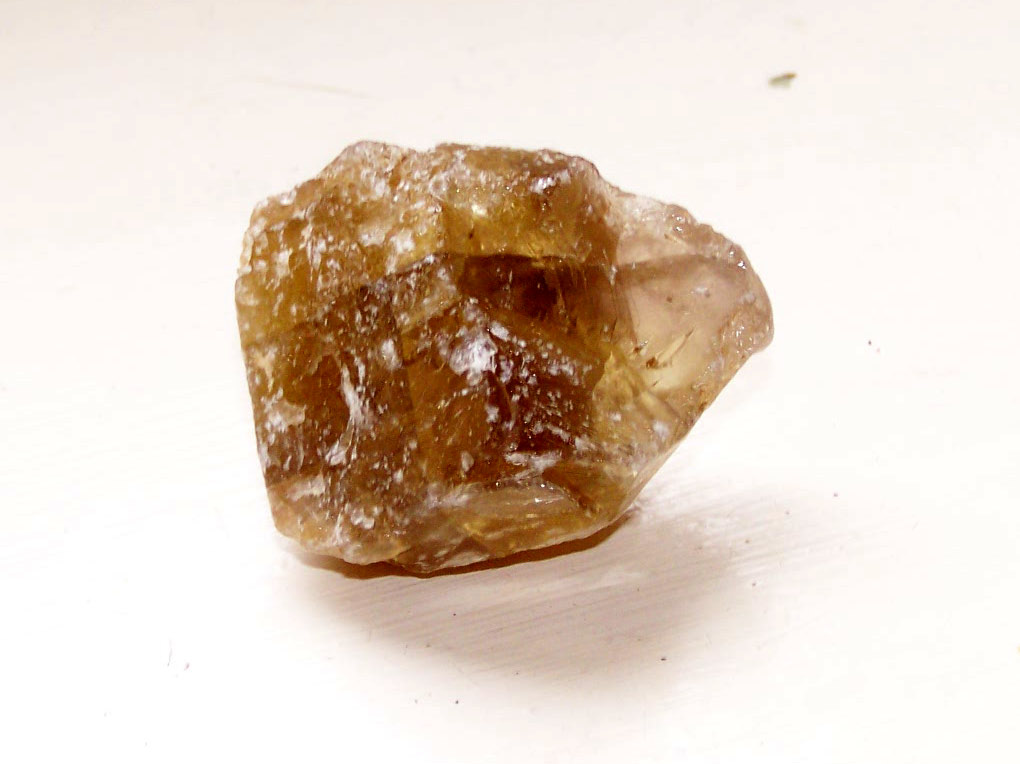

Je suis en Term S et je m'intéresse particulièrement à la géologie.
J'ai été cet été en Auvergne où l'on m'a donné une pierre soit-disant trouvée en profondeur!
La personne en question l'aurait trouvé dans une mine ou quelque chose du genre!
Comme la géol ne tient pas un grande place dans le programme de SVT mes connaissances en géologie sont encore très limitées!
Je cherche donc quelqu'un qui pourrait me renseigner!!!
J'espère que la photo sera assez claire!!
Merci d'avance pour votre aide...
Si cela ne vous dérange pas, j'aimerais bien que vous m'expliquiez ce qui vous permet de l'identifier!!
Merci pour vos réponses.
Je précise ( mais c'est peut-être inutile!!!) que cette roche est très "friable" à savoir que de gros morceaux cubiques s'en détachent très facilement!!!

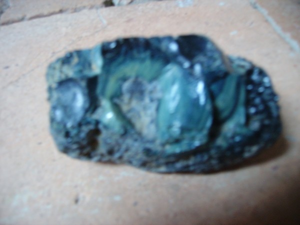

En voici une deuxième qui me semble très bizarre!!
Je me demande même si elle est bien naturelle!!! :mort de rire:
Je l'ai trouvée sur le bord d'un chemin de campagne ( sarthoise!!)... je sais que cela n'est pas très précis mais je n'ai pas mieux!!
Encore une fois, désolé pour la qualité! :mort de rire:
il y a une question d'habitude !!!!
mais ça t'aide pas beaucoup ...........hein !!
comme dit precedement les plans de clivage (tes gros cubes ...) pour la fluo ils seraient en diagonales .........

Pour renforcer l'idée qu'il s'agisse de barytine, tu peux estimer le poids de l'échantillon.
La barytine possède une densité d'environ 4,2, ce qui fait qu'elle est lourde.
essaye de la comparer avec un autre échantillon de taille similaire comme un quartz, qui a une densité de 2,6 environ, qui paraitra donc plus léger.
tu pourrai même calculer toi meme la densité de ton échantillon :)
tu met de l'eau dans un verre doseur (ou éprouvette si tu as), tu regarde le niveau de l'eau, tu met ton échantillon dedans, tu note le nouveau niveau de l'eau, tu obtient donc le volume en centilitres de ton échantillon, et tu le passe en m3.
après tu pèse ton échantillon, en kg.
tu peux ainsi connaitre la masse volumique de ton échantillon, tu divise par la masse volumique de référence qui est l'eau, 1000kg/m3 et tu as la densité :coucou!:
Et si t'es motivé, tu peux meme t'amuser a calculer les incertitudes de mesure de la balance et de l'éprouvette ou verre doseur :grand sourire:
Tiens nous au courant de tes resultats si tu fait les mesures :huh:

residus de verre ou laitier de fonderie .........

C'est vrai que cette pierre ne m'a pas l'air naturelle!!

Aller et retour... J'ai juste envie de dire que les profs de certains lycées sont NULS. L'enseignement devrait venir de là !
Fractions cubiques!!! Je suis curieux de voir ce que donnera ta 'densité'.
Si vraiment cubiques, j'hésite très fort pour barite.

Si Si les fractions sont bien cubiques!!
J'ai regardé les photos de barytine sur ce forum et franchement je n'en ai vu aucune ressemblant énormément à la mienne!! ;):P
Je vais essayer de mesurer la densité cette semaine!
ça va dépendre de la disponibilité des labos de mon lycée!!

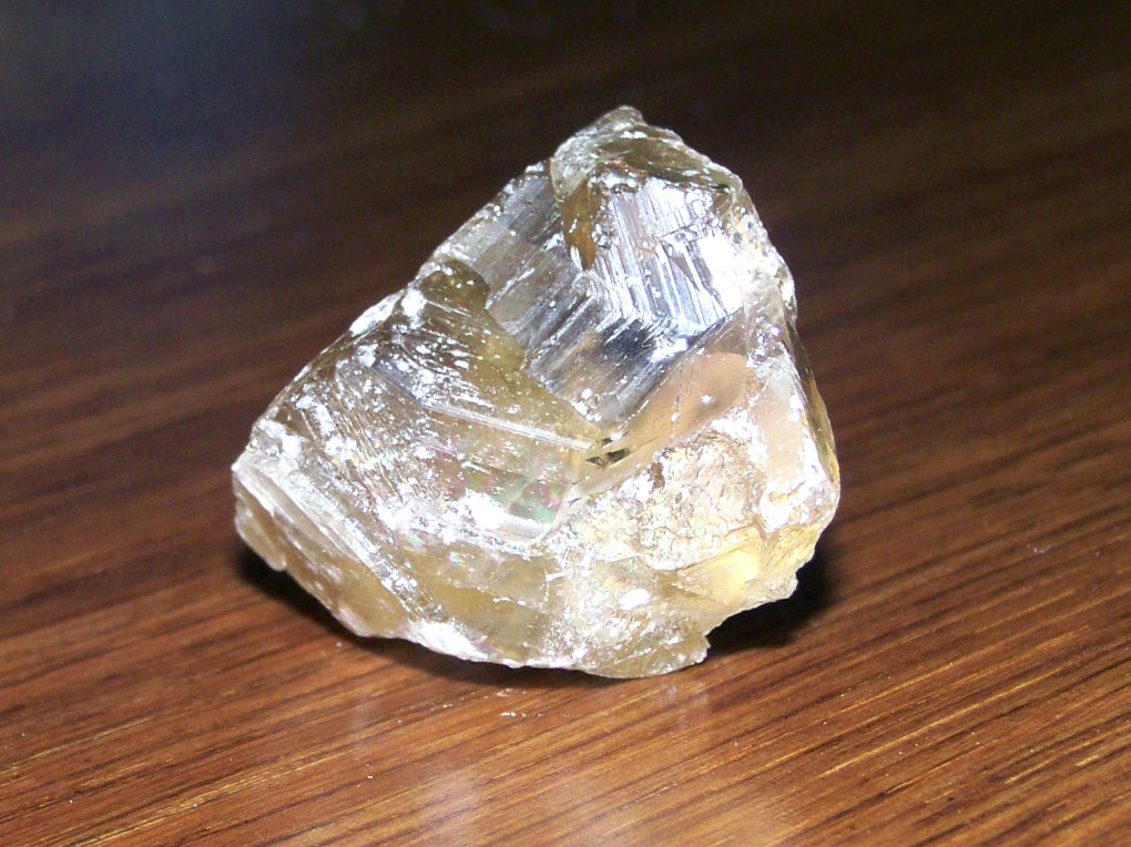

Voilà j'ai retrouvé une pièce que j'avais mise dans un carton, sans entretien elle s'est 'altérée' par contact avec les autres roches (éclats...) c'est vrai elle est peu dure (3 environ, rayable avec du cuivre), éclat vitreux, translucide, système ortho avec clivage parfait et une belle cassure conchoïdale, c'est de la barytine c'est presque sûr !
J'avais du la trouver sous forme de concrétion dans du grès du buntsandstein dans une carrière dans les Vosges...

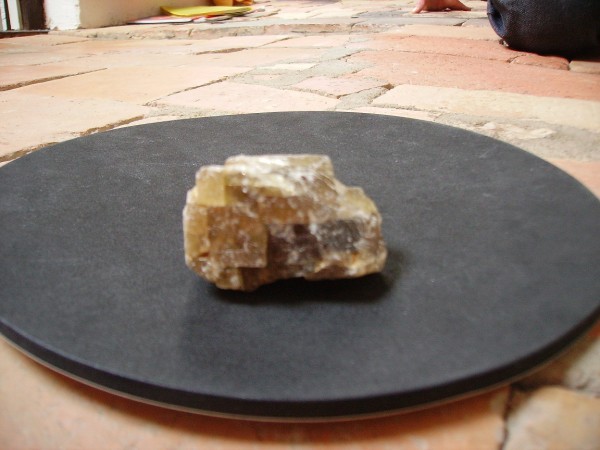

Comme promis je vous apporte les résultats de la mesure de densité de mon échantillon!!
Le voici..... suspense..... :clin-oeil:
TADAAA!!!
Entre 4.18 et 4.3 aux imprécisions près!! (j'ai fait plusieurs fois la mesure!!)
Bon maintenant il faudrait que vous vous metiez d'accord sur la densité de la barytine!!
Cela me semble tout de même bien être de la barytine!!
Merci pour vos conseils... en particulier stoof! :clin-oeil::bienvenueforum:
En accord avec moi-même (ma fiancé passe la soirée avec ses copines, donc pas d'autre avis dans la maison), la densité de la barytine = 4,5
Les densités que j'ai mesurée ( aux incertitudes près!! :bienvenueforum: ) te font-elles penser à de la barytine?
