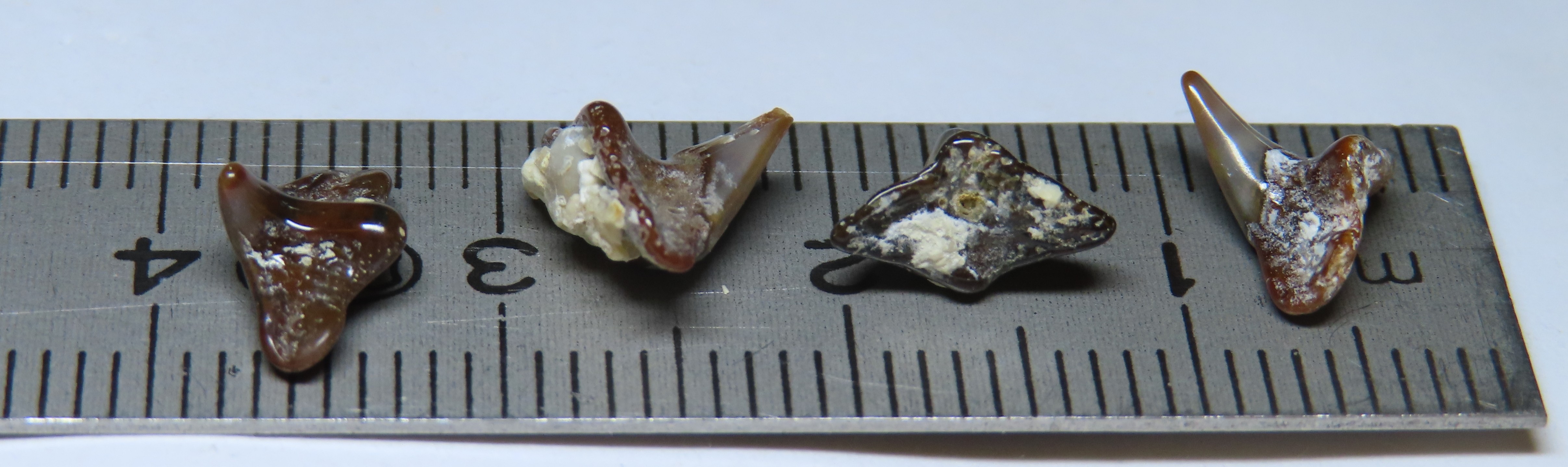

Quelle est la différence entre ces deux fossiles ?
Différence fondamentale uniquement
Posez des questions avant de proposer une réponse
Un indice est déjà présent sur  l'une des photos
Il y a 2 heures, fred39 a dit :
Pour la 1 les dents tombent et repoussent en continues
Pour la 2 elles ne tombent pas ( Ou peu être pour les dents de laie ????? )
Je plussoie.
Pour l'indice présent sur une des photos, la deuxième est encore dans son alvéole.
Bonjour
Fred39 à trouvé la bonne réponse confirmé par Geopas, bravo à vous deux
Les dents de requins ne sont pas implantés dans la mâchoire, mais sur un tissu gingival, ce qui permet le remplacement tout au long de la vie de l'animal des dents sans que celui ci ne meure à l'occasion de la perte d'une dent ou a plus fort titre de milliers de dents tout au long de sa vie.
Les dents de mammifères sont elles implantés dans la mâchoire et mandibule, celle présentée, est une m3 d'un périssodactyle de l'Yprésien (un ancêtre des équidés modernes (longueur de la dent : 10 mm).
la m3 l'équivalent de la dent de sagesse chez un humain, qui ne pousse qu'à l'âge adulte et ne tombe pas, elle ne peux être fossilisé qu'au moment de la mort de l'individu.
Pour résumer une dent de requin peux se fossiliser alors que l'animal est encore en vie (c'est bien sur un raccourci, car la fossilisation n'est pas instantanée) alors que chez les mammifères la chute d'une dent (hormis les molaires de lait) ne surviennent qu'à la fin de vie de l'animal (fin de vie anticipé ou non).

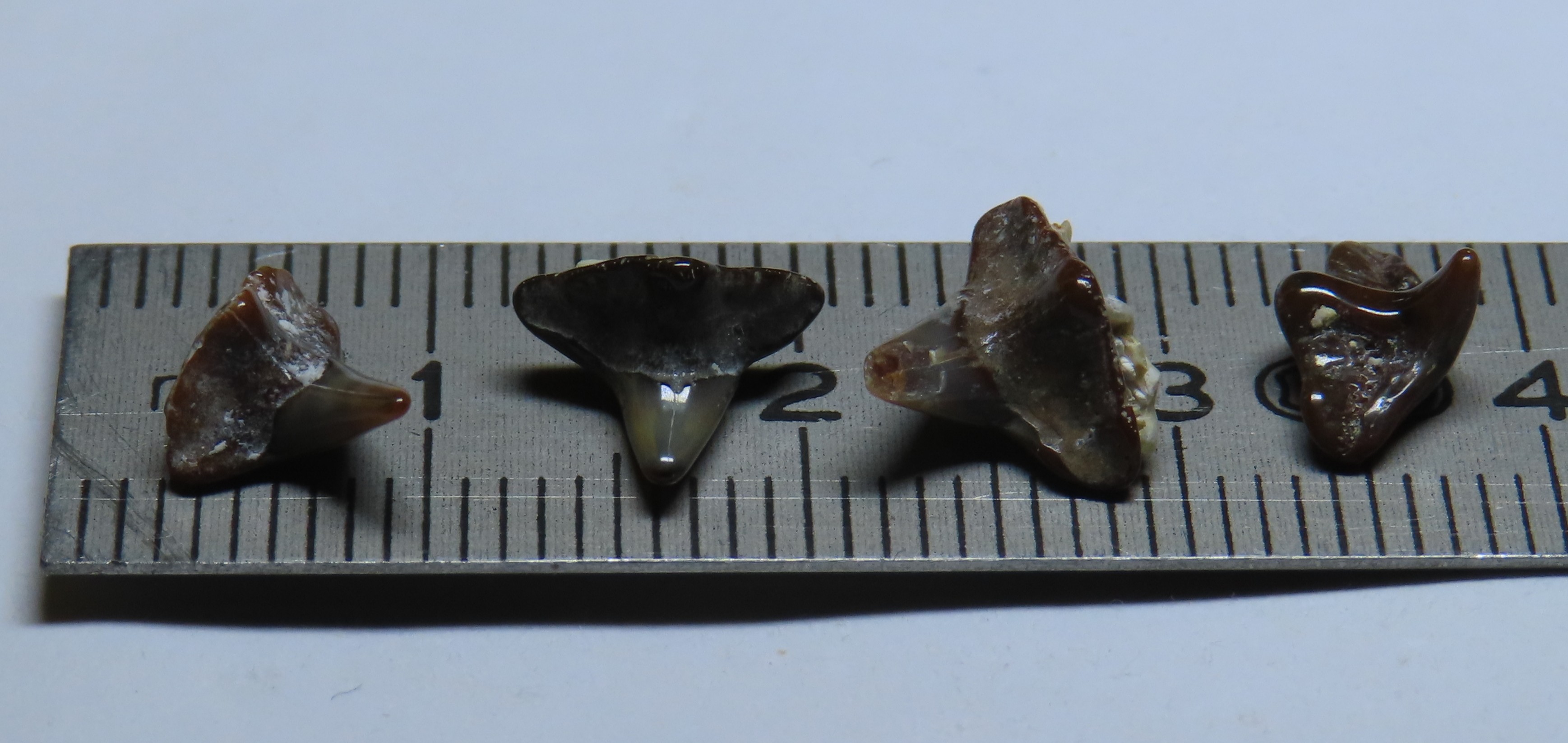

Citation
Squatina ? (du miocène ?)
Non rien à voir, on est sur une Squalicorax du Crétacé supérieur
Citation
Non. Voila des squatina
@99bjlg à bien illustré les dents de Squatina qui possède un tablier à la base de la dent, et dont la dent à une fonction accrocheur, contrairement a Squalicorax qui est un découpeur
C'est d'ailleurs une bonne idée pour un futur quizz
