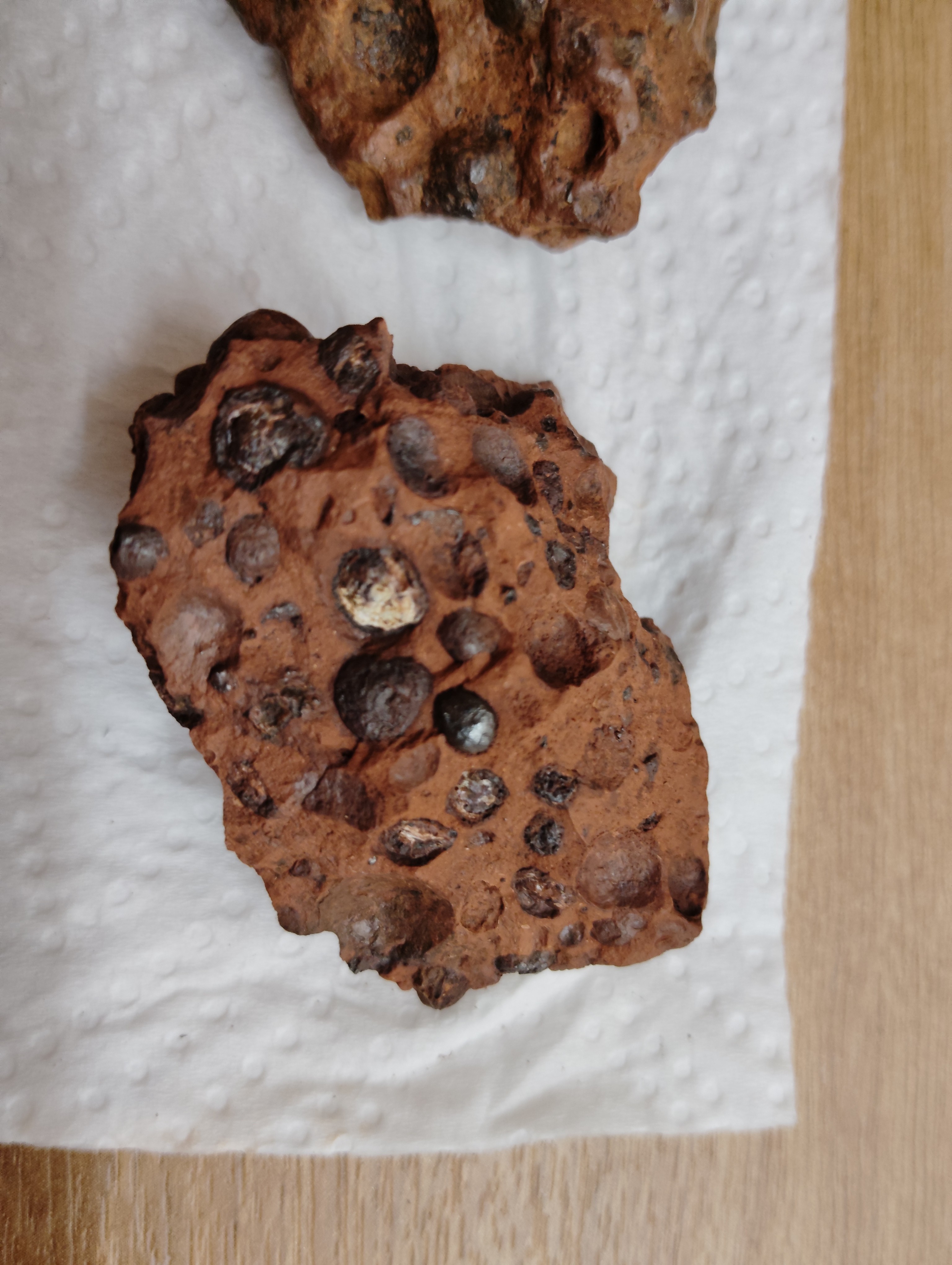

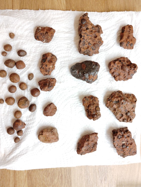

J'y trouve de petites sphères , et plus loin des échantillons d'une matrice creusées d'empreintes pour tenir ces sphères ! Bauxite !
Alors j'ai plusieurs questions :
- la bauxite c'est le nom des sphères seules ou de l'ensemble ? (Y-a-t-il des métaux dans la matrice ?)
- au bac à ultrason (de longues heures), je découvre un aspect métallique sous l'argile. Y-a-t-il une autre manière de les nettoyer ?
- se connait-on un historique d'exploitation de Bauxite autour de Foix au début du siècle ?

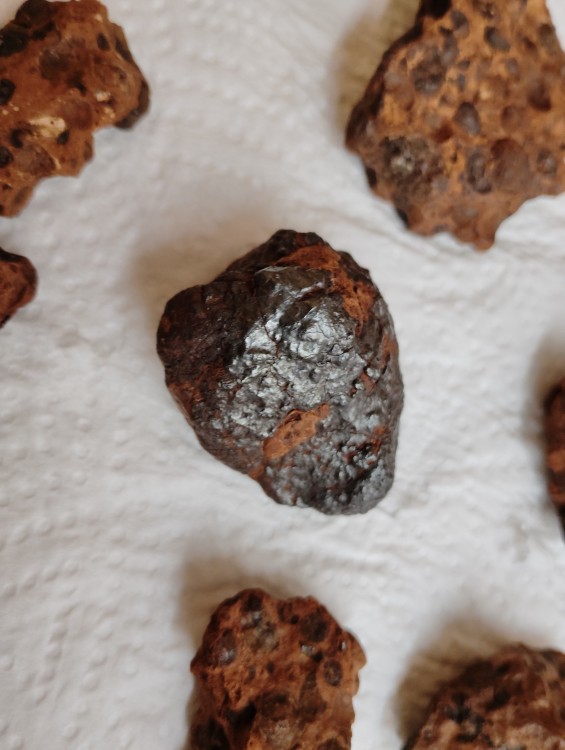

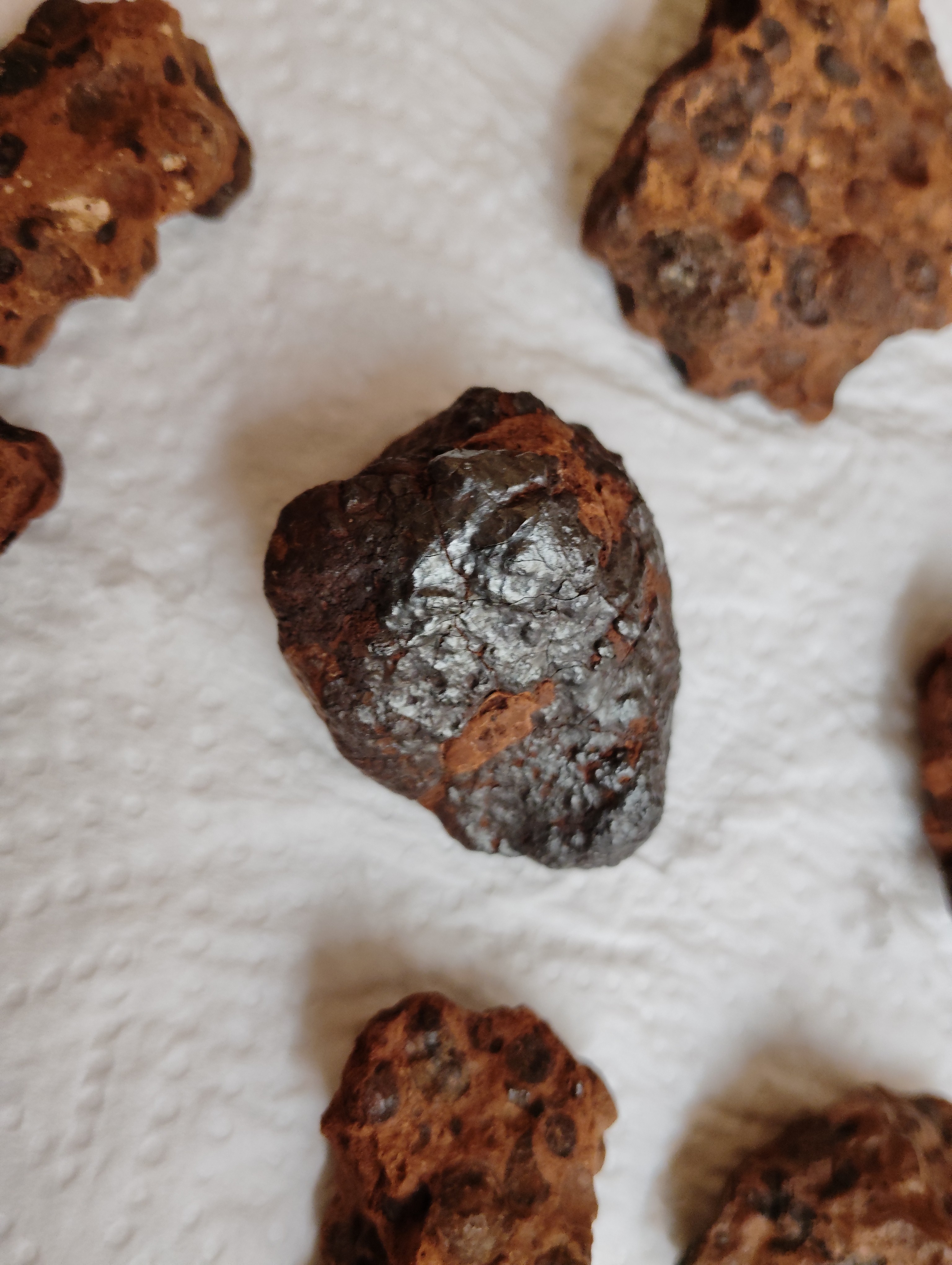

- qui c'est qu'en veux ? J'en garderais un échantillon pour moi (en bas à droite + la grosse pépite grise) mais je veux bien échanger les autres.

La bauxite, c’est l’ensemble. Les sphèrules brun-rougeâtre sont des "pisolites" constituées majoritairement d’hydroxydes de fer.
La bauxite est une roche qui résulte de l’altération de roches contenant des aluminosilicates. Elle se forme de préférence sous un climat tropical. Elle est constituée d’hydroxydes d’aluminium, de fer et d’autres métaux, mélangés à des minéraux argileux et à de la silice. C’est le principal minerai pour l’aluminium, mais aussi (c’est moins connu) pour le gallium.
En fait les pisolites sont la partie la moins intéressante de la roche pour l’industrie de l’aluminium, parce qu’elles concentrent les oxydes de fer. Ce sont les parties les plus claires qui sont les plus riches en aluminium. Au cours du processus de raffinage de la bauxite, les oxydes de fer, les argiles et la silice doivent être éliminés (produisant les fameuses "boues rouges").
La teneur en gallium des bauxites tourne autour de 50ppm (pour fixer les idées). La séparation du gallium de l’aluminium complique le processus industriel; aussi la majorité des installations de production d’aluminium ne l’effectuent-elles pas. La production du gallium très pur nécessaire à  l’industrie des semi-conducteurs (moins de 0,1ppm d’impuretés, voire moins de 0,001ppm selon les utilisations) est encore plus difficile. La production annuelle mondiale de gallium ultra-raffiné est de l’ordre de 200 tonnes, dont environ un tiers issu du recyclage. Concernant la production primaire (gallium non raffiné pur à 99,99%), environ les trois quarts des capacités de production sont en Chine. Les chiffres de production sont à considérer comme indicatifs parce que relevant en partie du secret industriel, différents selon les sources (voire incohérents dans une même source) et en constante évolution avec le temps.

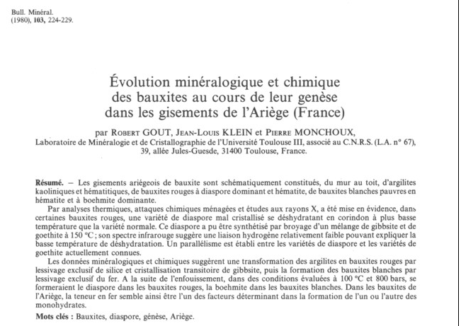

Pour répondre à une autre des questions posées: oui un chapelet de petits gisements de bauxite ont été exploités en Ariège au 20ème siècle, entre Lavelanet à l'Est et Saint-Girons à l'Ouest, dans la couverture sédimentaire du massif de l'Arize, entre les calcaires dolomitiques du Kimméridgien (Jurassique supérieur) et L'Urgonien (Crétacé inférieur). Voir sur la plate-forme "Persée" l'article dont je reproduis le résumé plus bas.
Il y avait des alumineries à Tarascon sur Ariège (Sabart / production entre 1929 et 1984) et à Auzat (production entre 1907 et 2003). Les usines étaient déportées vers les hautes montagnes pour profiter de l'hydroélectricité abondante. Elles ont fonctionné au moins au début avec de la bauxite locale, puis de moins en moins avec le temps. A l'époque il y avait une voie ferrée entre Tarascon et Auzat.
Les échantillons que vous avez prélevés correspondent certainement au mur du gisement (la base), plus riche en hydroxydes de fer et moins riche en hydroxydes d'aluminium. Car les gisements de ce secteur présentaient comme trait commun un appauvrissement en aluminium et un enrichissement en fer, en allant du toit vers le mur : bauxite blanche en haut (avec Boehmite prédominante et peu de fer), bauxite rouge au milieu (avec Diaspore prédominant, Hématite et Kaolinite),  argilite kaolinique et hématitique à la base. Les bauxites intéressantes pour l'industrie de l'aluminium ont probablement été enlevées, et l'exploitation s'est arrêtée dans les niveaux trop riches en fer et trop pauvres en aluminium.

Merci à tous pour ces réponses très complètes. J'ai un autre morceau plus blanc avec une sphère unique. Je l'aurai presque délaissé, je vais m'occuper plus sérieusement.
