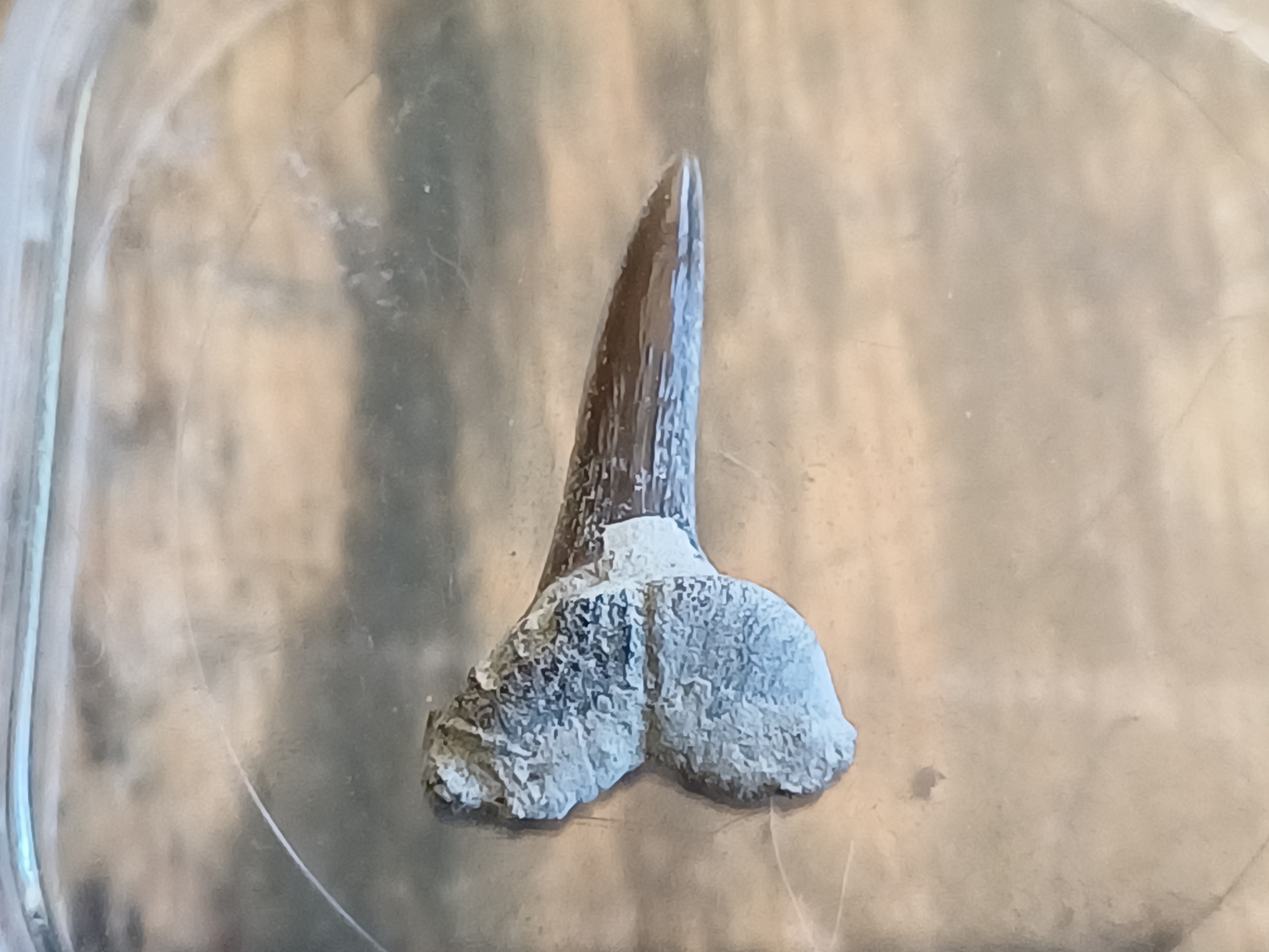

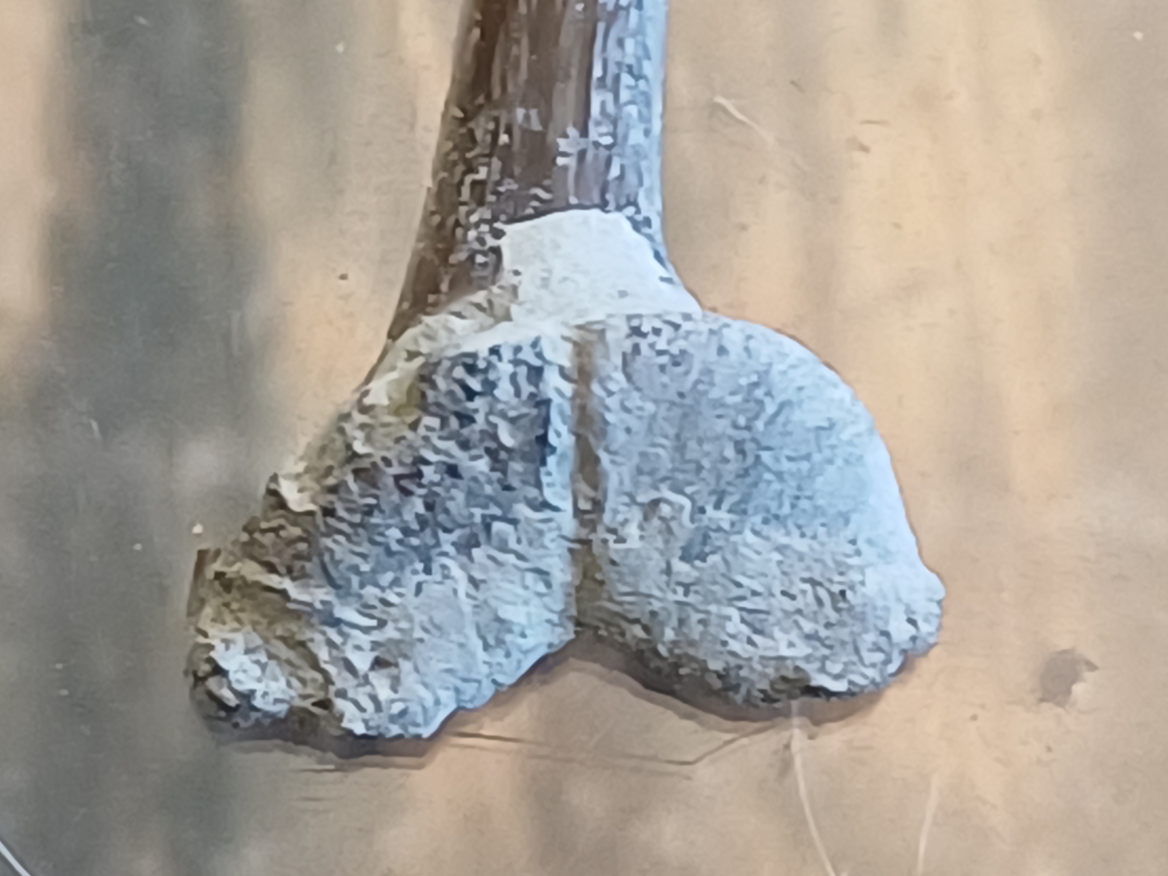

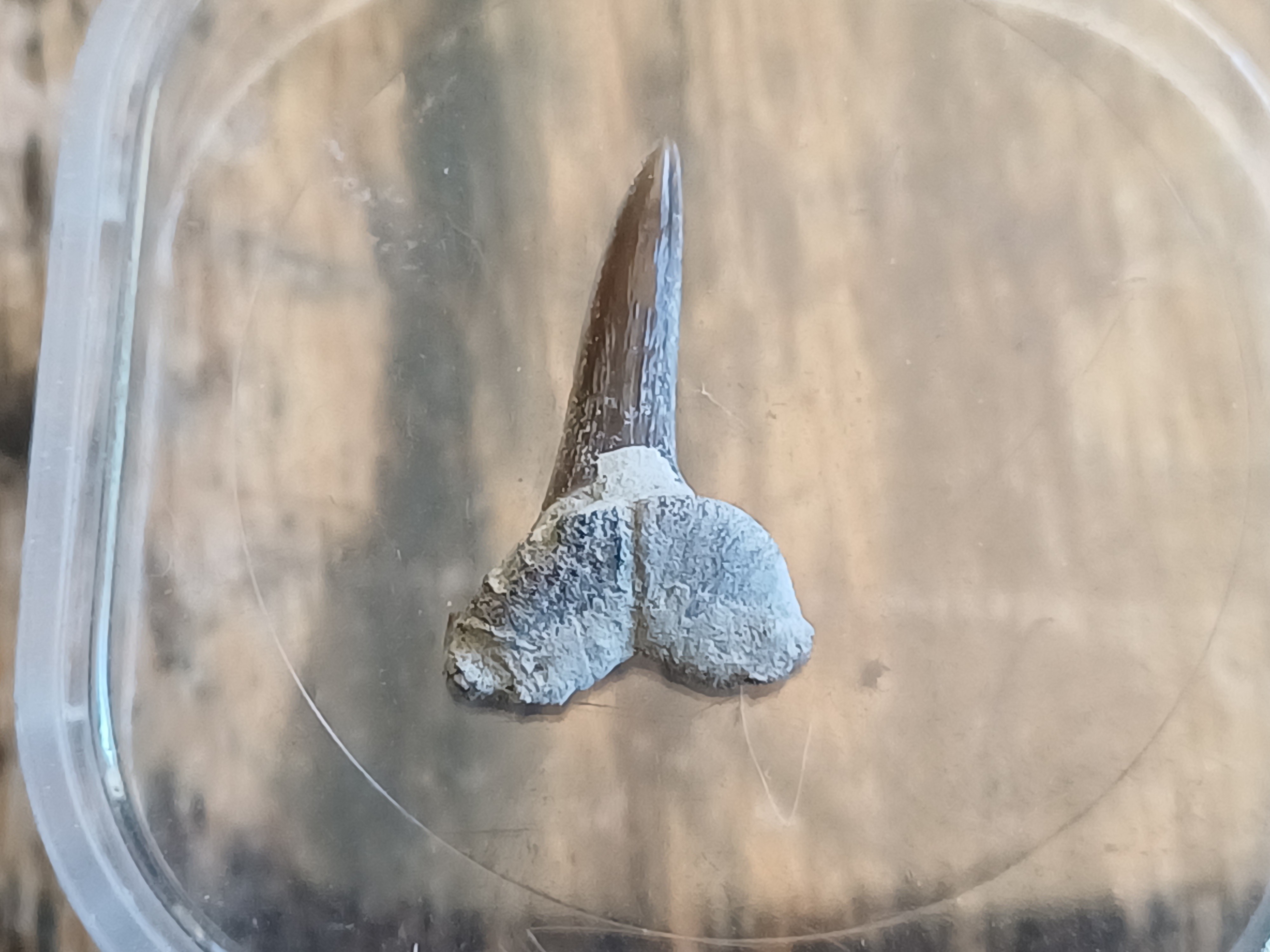

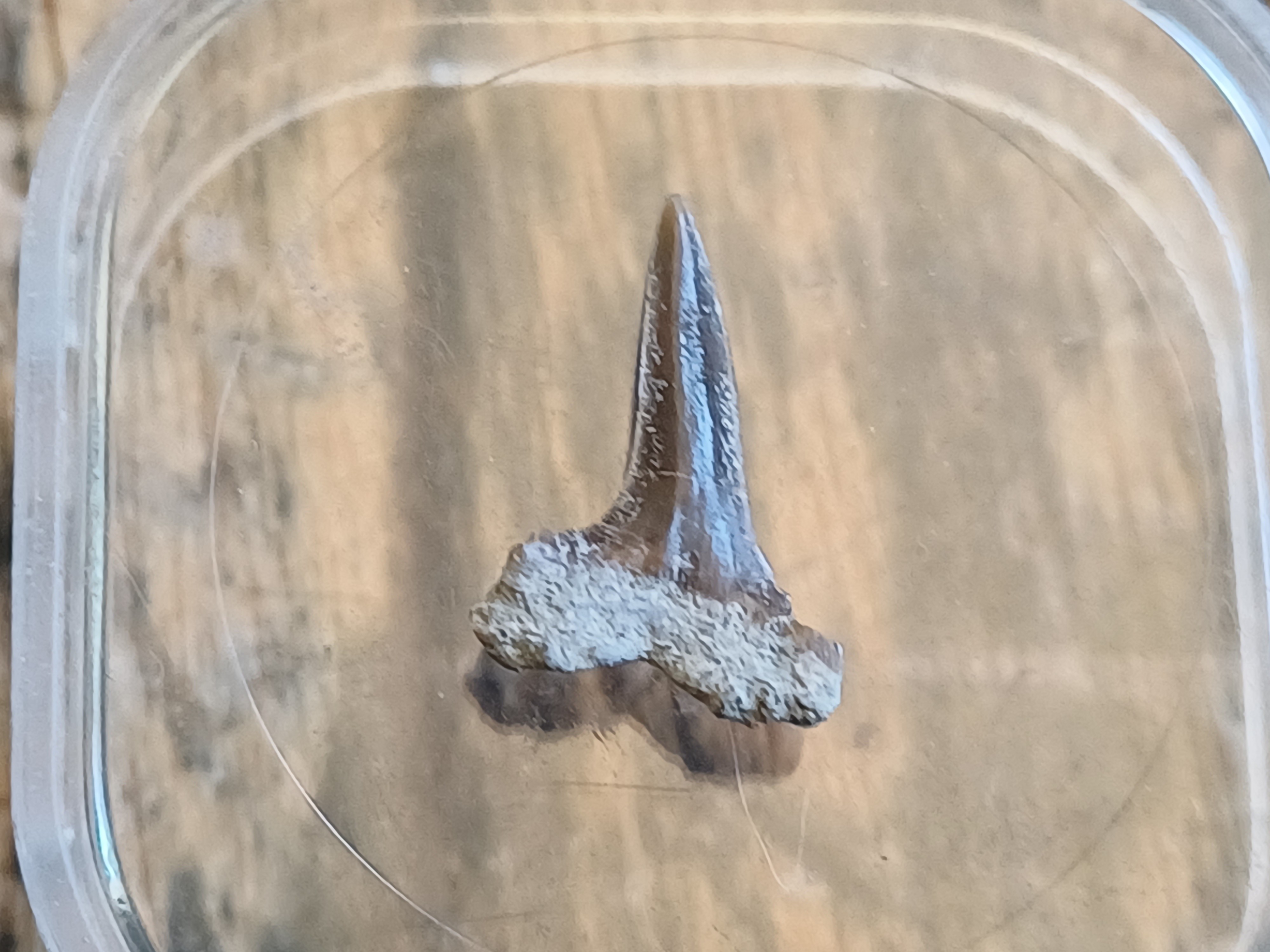

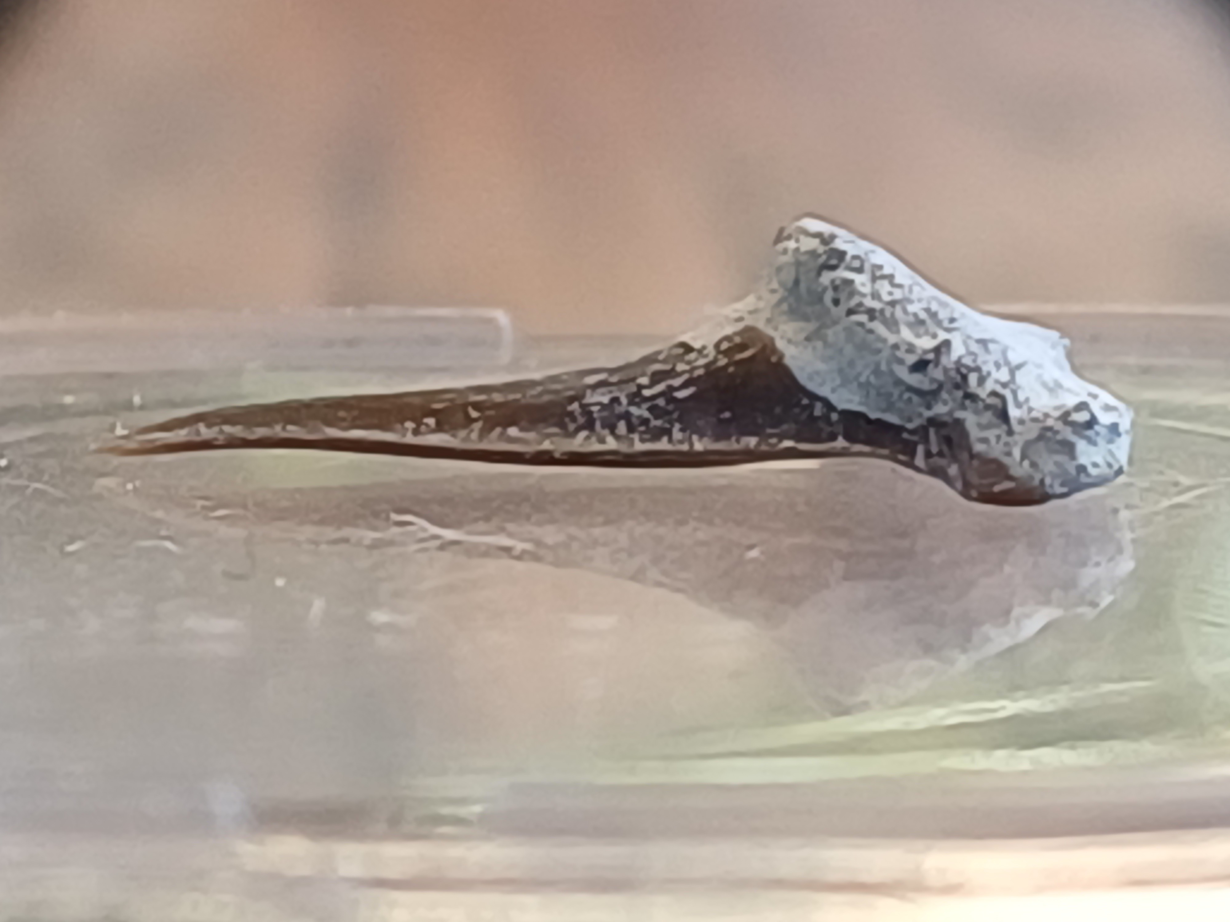

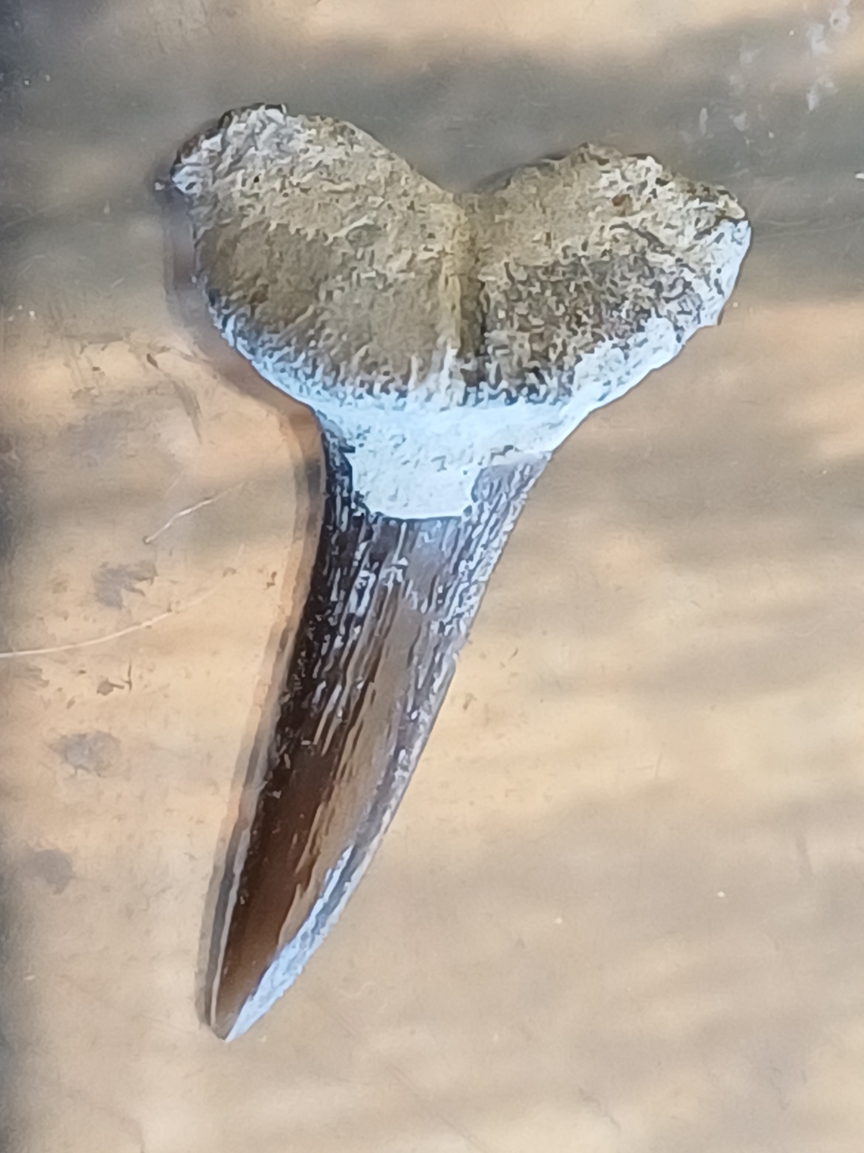

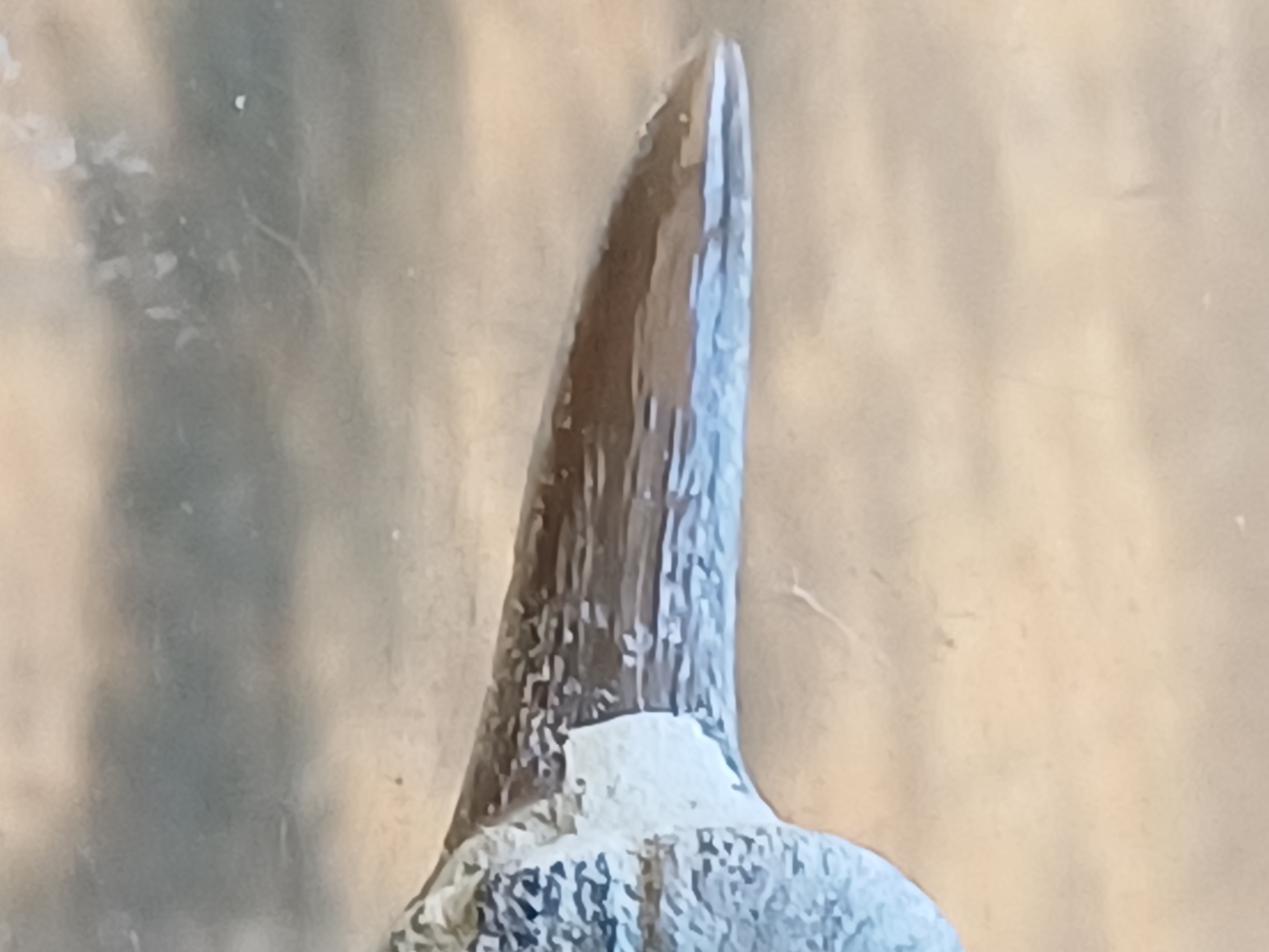

On m'a récemment donné un lot de fossiles contenant notamment cette dent de requin trouvée dans le Barrémien des Alpes de Haute Provence, proche de Redortier.
Dimensions : L = 15mm l = 9mm
Merci d'avance pour vos réponses.
Bonjour Loukas12, jolie dent qui montre des affinités avec les genres Paranomotodon ou Scapanorhynchus.
Pour les requins, le Barrémien franchement marin est quasiment une terre vierge en France, les comparatifs restent difficiles.
L'hauterivien est mieux connu, mais pour des domaines plus profonds où les Lamniformes sont les grands absents.
Dans le Barrémien du secteur de Saint Dizier, il y a d'autres espèces mais je ne connais pas cette forme.
Un échantillonnage de la microfaune s'impose
Un échantillonnage de la microfaune s'impose...
Bonjour
Scapanorhynchus me paraît être un candidat sérieux, voir extrait de Cappetta, 2012, notamment par les nombreux plissements présents sur la face interne, ainsi que sa répartition stratigraphique (du Crétacé inférieur au Maestrichtien).
Chez le genre Paranomotodon il me semble d'après le Cappetta, 2012 que les faces internes soient lisses ? @Chimera pourra ou non confirmer mes propos .
Extrait sur le Genre Scapahorhynchus
Bonsoir, merci beaucoup pour vos réponses, pour le coup je n'ai pas proposer une identification, déjà que sur l'yprésien je galère alors pour le barrémien… Est-ce une pièce intéressante ou non ?
Oui cela reste une pièce intéressante, si l'âge barrémien est bien confirmé.
Pour Scapanorhynchus, les premières mentions sont aptiennes, on gagne donc un peu avec le Barrémien.
Un petit nettoyage léger, permettra de mieux discerner la racine et le sillon.
