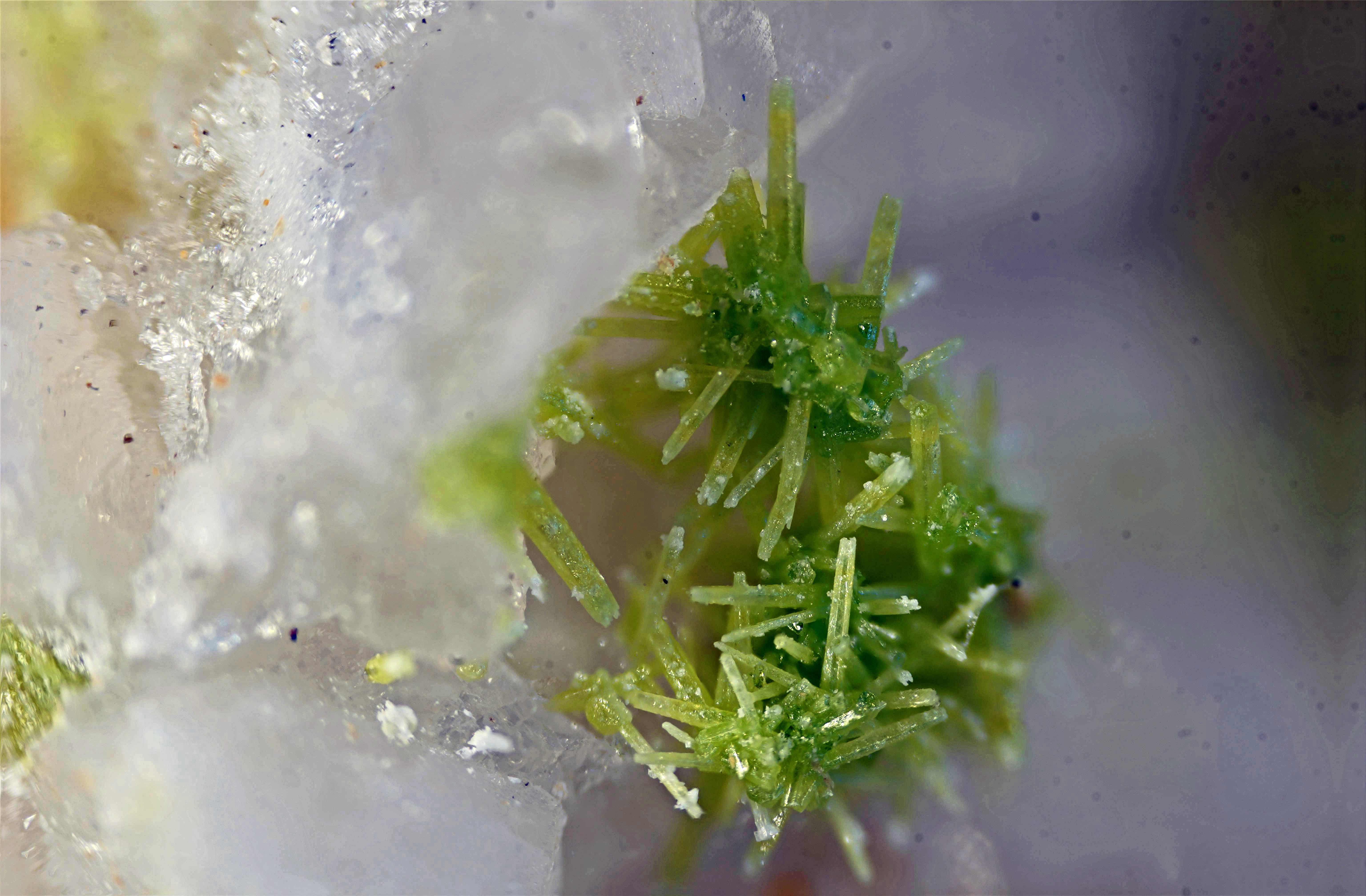

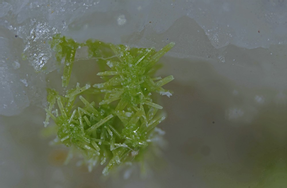

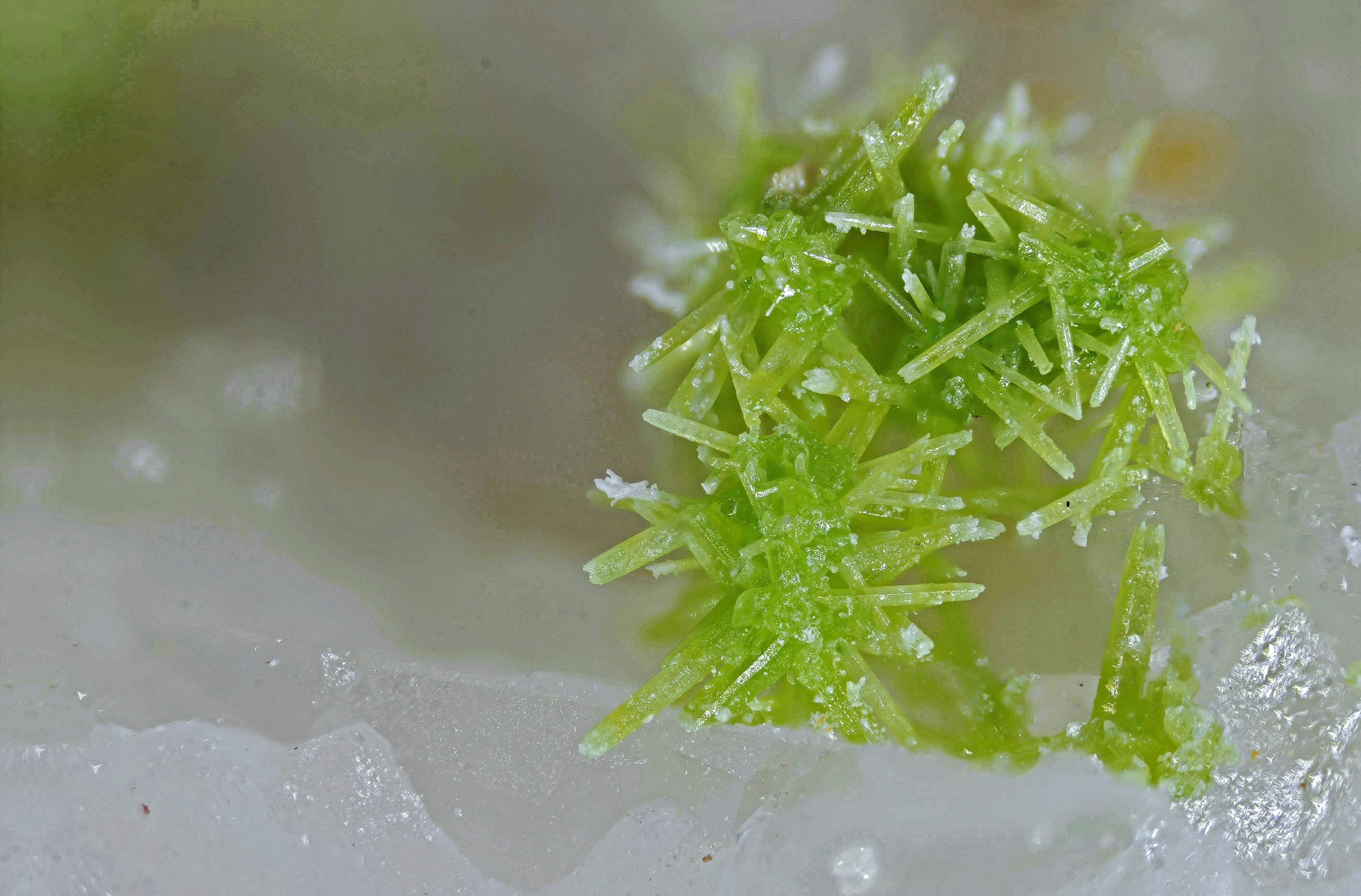

325 prises ? 🤪
4x ça fait un champ de 6mm avec un capteur APS, et dans ces champs là je fais entre 10 et 15 photos (20 maxi) avec le Zeiss Luminar 63mm... Même avec un objectif de microscope c'est beaucoup beaucoup trop à mon avis.
Reprends ta pile, et refais ton stack en utilisant une photo sur deux, puis une sur trois, etc.... jusqu'à ce que tu constates une perte de qualité. Le temps passé à faire ça sera vite rentabilisé lors des photos suivantes.

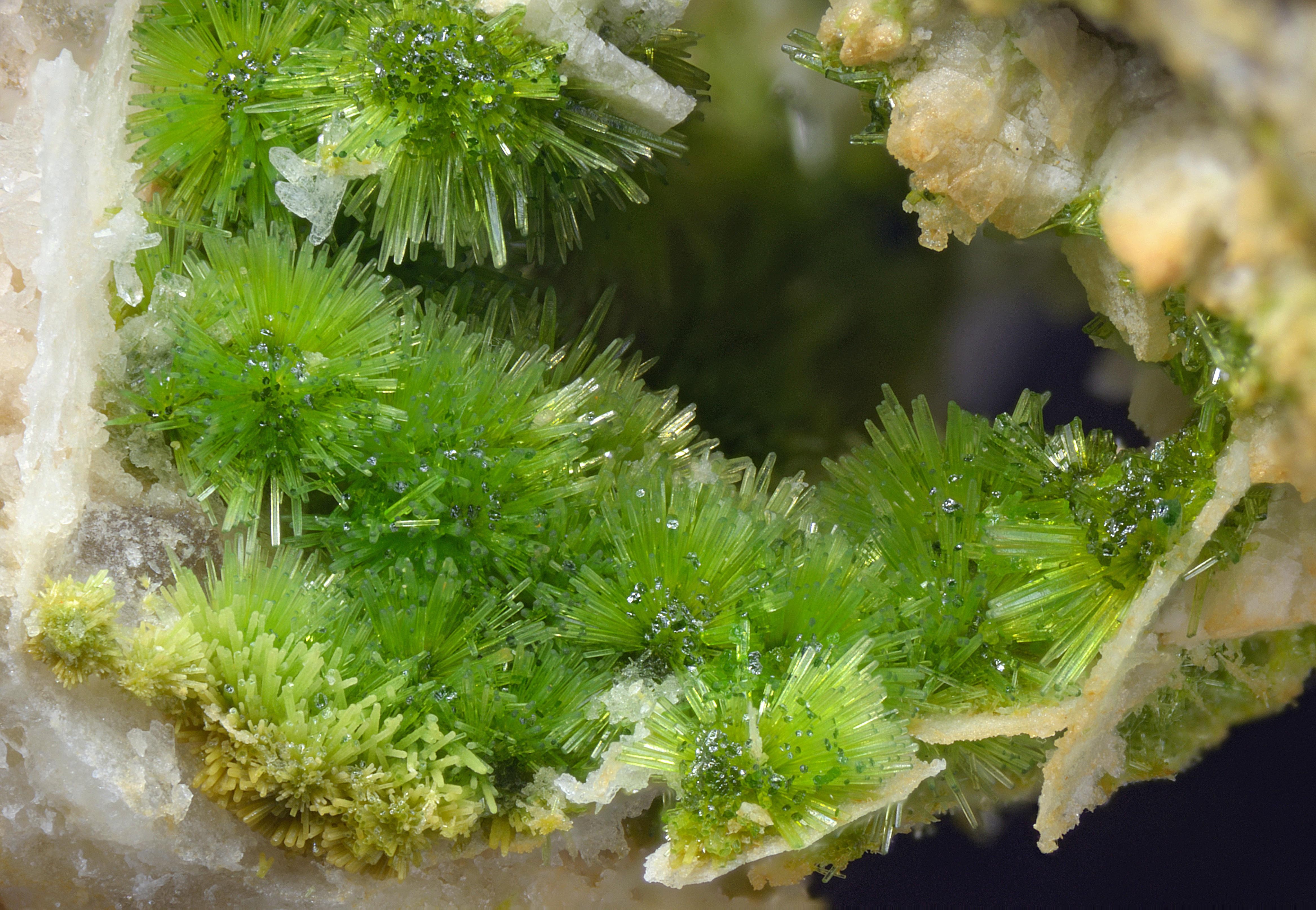

Exemple avec une pyromorphite d'Aurouze :
2795Pyromorphite-L61mm-Luminar63mm(4)-37cm-diff-L-CZP-D122710-I(10)-LPF(1000).thumb.jpg.8037c1e32d5e289c084042af4424cdb9.jpg
Pyromorphite, Aurouze (43) - champ 6,1mm
J'ai noté que le Zeiss Luminar était diaphragmé à 4 - à cette ouverture je fais des pas de 0.2mm, j'ai donc à tout casser une quinzaine d'images.

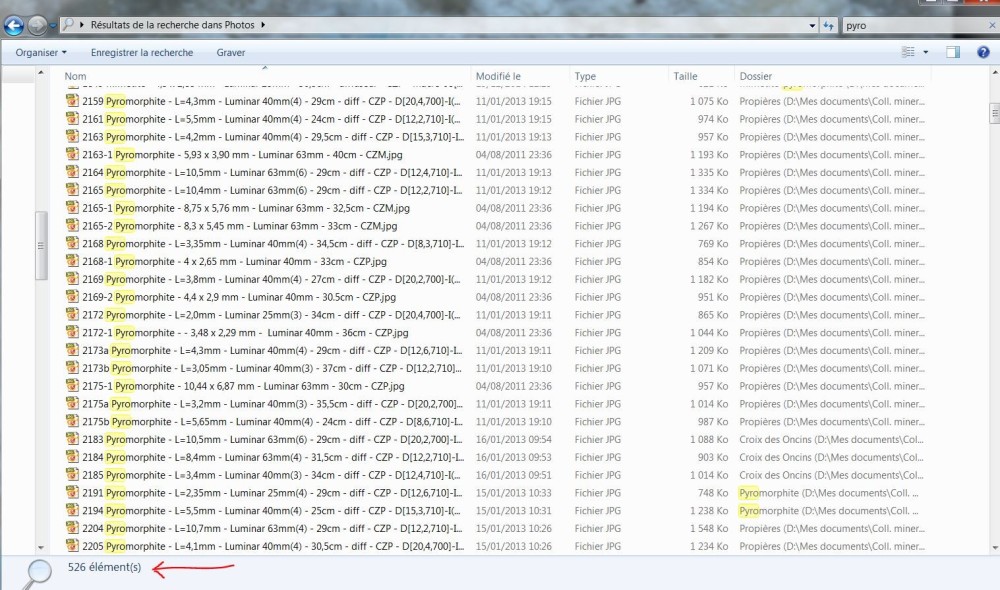

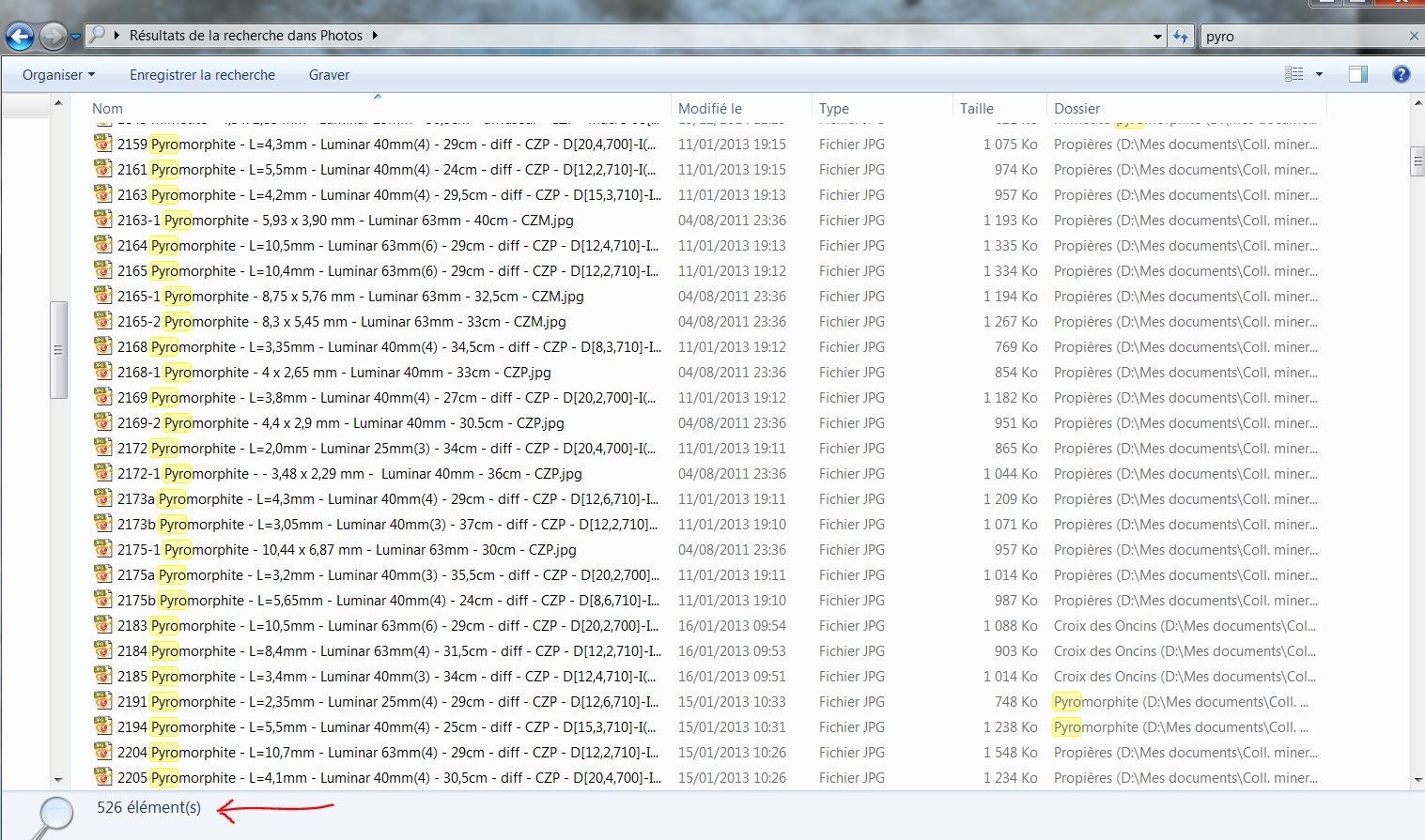

Exemple en recherchant mes photos de pyro :
Et oui : 526 photos de pyro ! vas chercher le bonheur si tu n'es pas organisé du départ.
Mes noms commencent par le numéro de catalogue et si il y a plusieurs photos d'un échantillon je mets un suffixe (il m'arrive quand-même de doublonner lorsqu'il s'écoule beaucoup de temps entre 2 photos) puis l'espèce principale et le champ photographié. L'objectif et le tirage du soufflet me permettent de retrouver le champ à postériori (j'ai étalonné mon système une bonne fois pour toutes).
