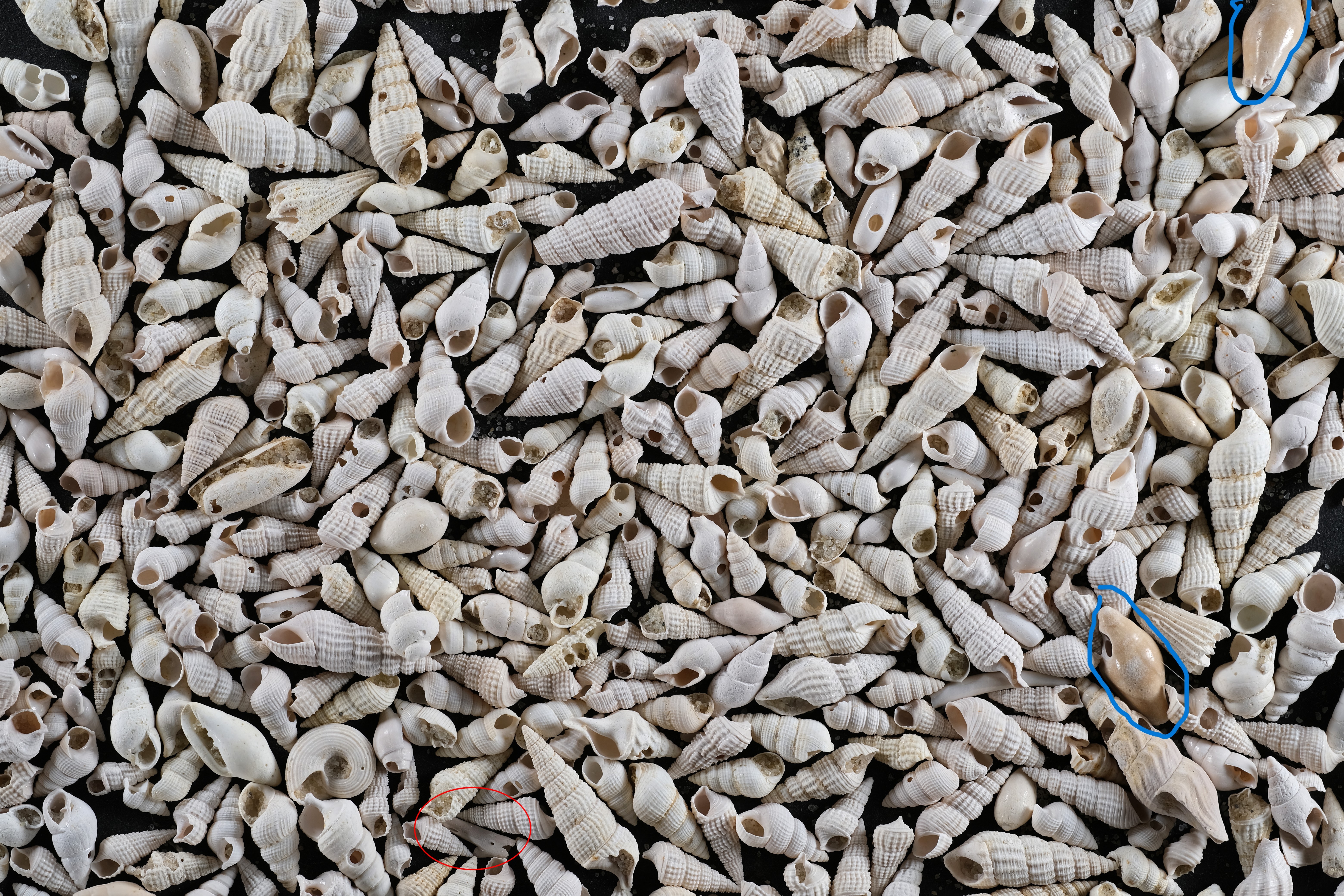

Voici un ensemble de fossiles triés par elasmo.
Ils proviennent du Bartonien du Guépelle.
Si vous avez cinq minutes à perdre, il y a un intrus qu'il faut dénicher. (edit : en fait il y en a 2 !)
Si vous avez un peu plus de temps à perdre, essayez de dénombrer les espèces présentes sur la photo.
Largeur de la photo 57 mm
il y a 24 minutes, elasmo a dit :
Rassure moi ce n'est pas moi qui est mis l'intrus dans le lot ?
Si, je n'ai touché à rien.

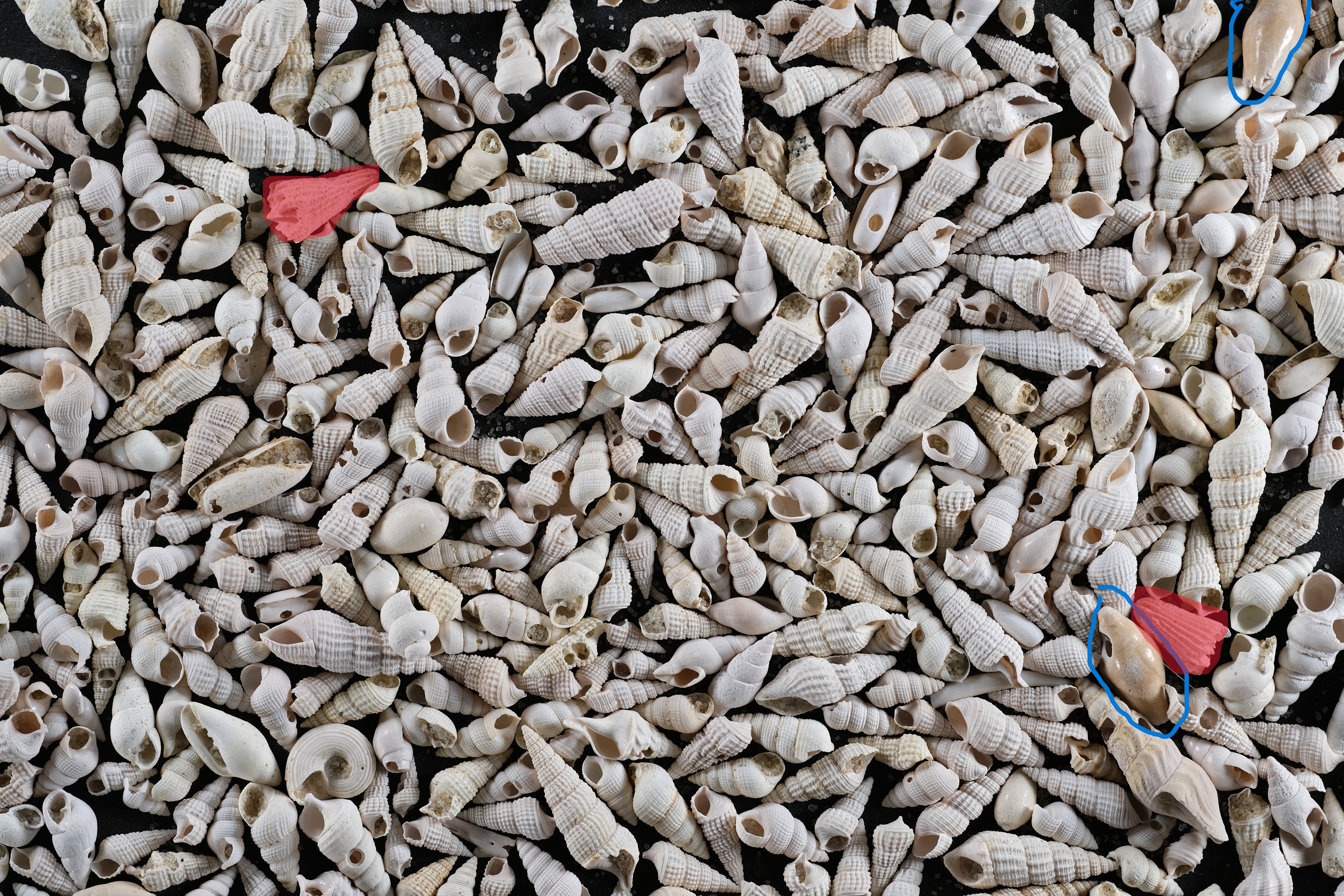

il y a 23 minutes, Loukas12 a dit :
Si il y a 2 intrus je dirais ces 2 là :
Non, les deux surlignés sont des gastéropodes.
il y a 35 minutes, elasmo a dit :
Comment sait tu qu'il sont étranger à ce lot du Guepelle ?
Je me suis mal fait comprendre. Les deux intrus sont bien présents au Guépelle (et pas qu'un peu !)
Il faut suivre l'indice donné par Loukas12 :
il y a 39 minutes, Loukas12 a dit :
Donc il faut trouver des fossiles d'un autre Taxon

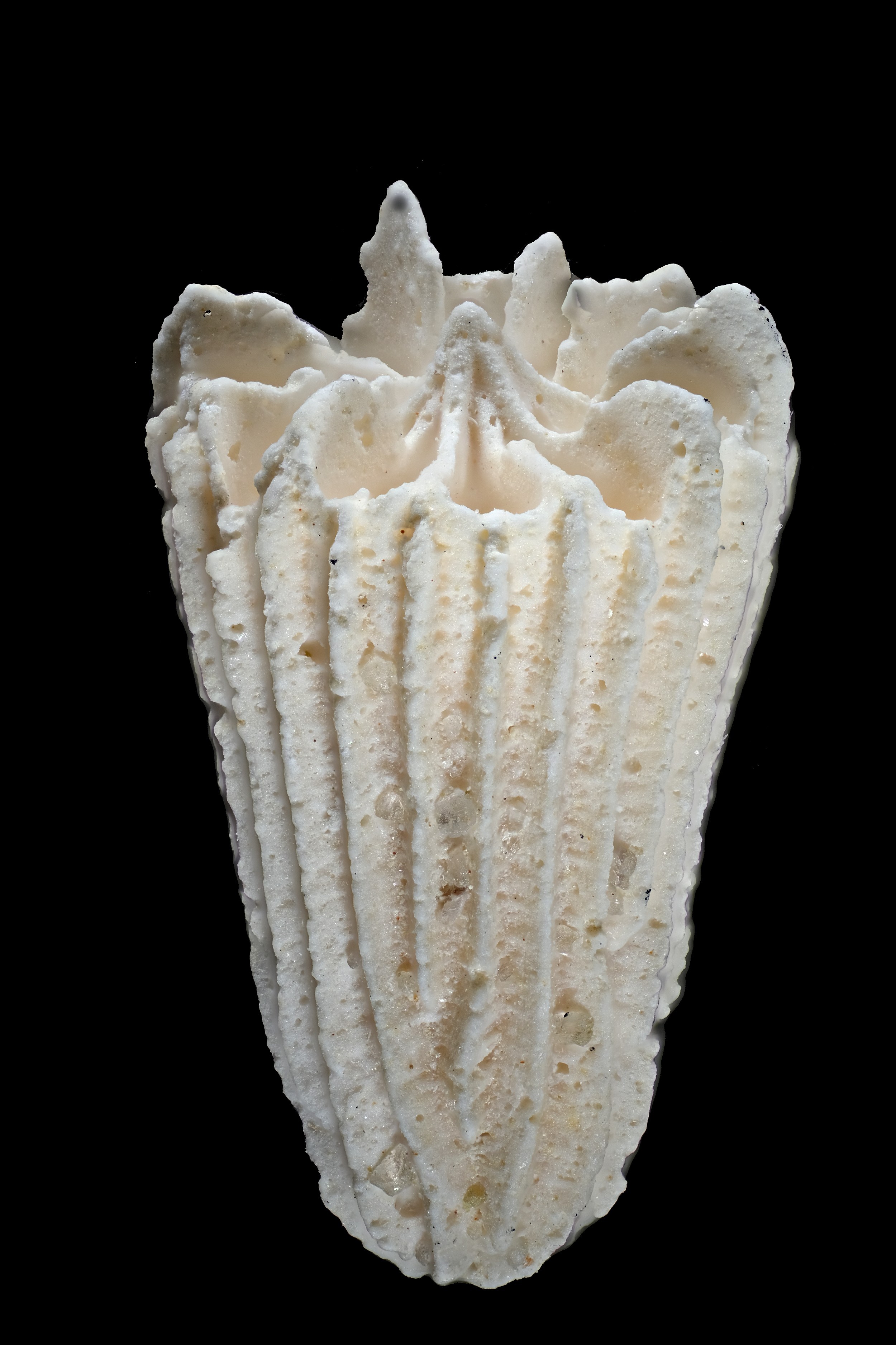

Oui, il s'agit bien des deux exemplaires de Turbinolia sulcata (ce sont des cnidaires) alors que tous les autres fossiles sont des mollusques.
Voici une vue rapprochée de celui situé en bas à droite :
il y a 17 minutes, elasmo a dit :
il y a aussi un fragment de crustacé dans le lot
Je ne l'ai pas vu. Ou alors il s'agit d'un fragment de couleur tirant sur le brun que j'ai pris pour un morceau d'os (?).

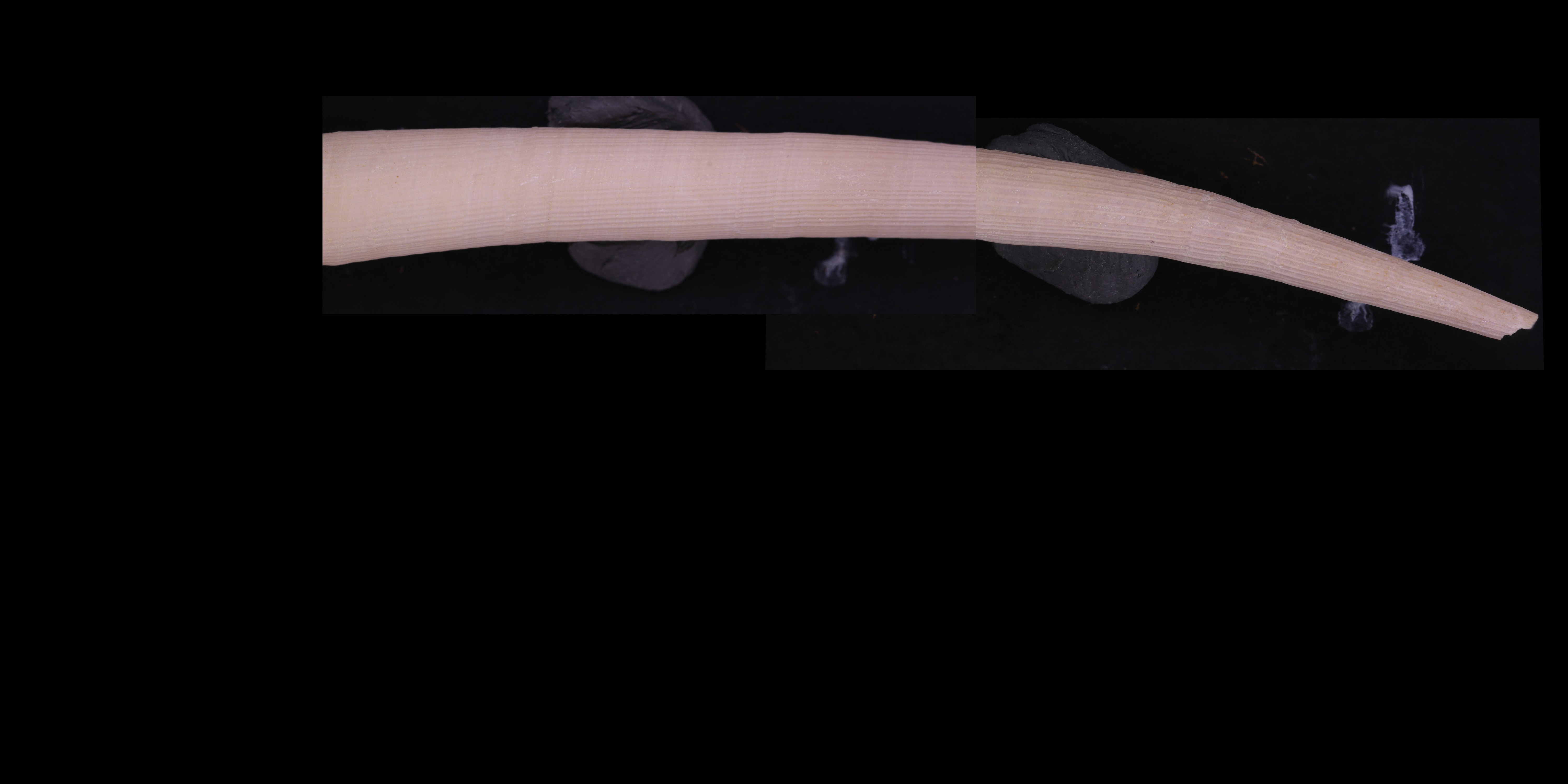

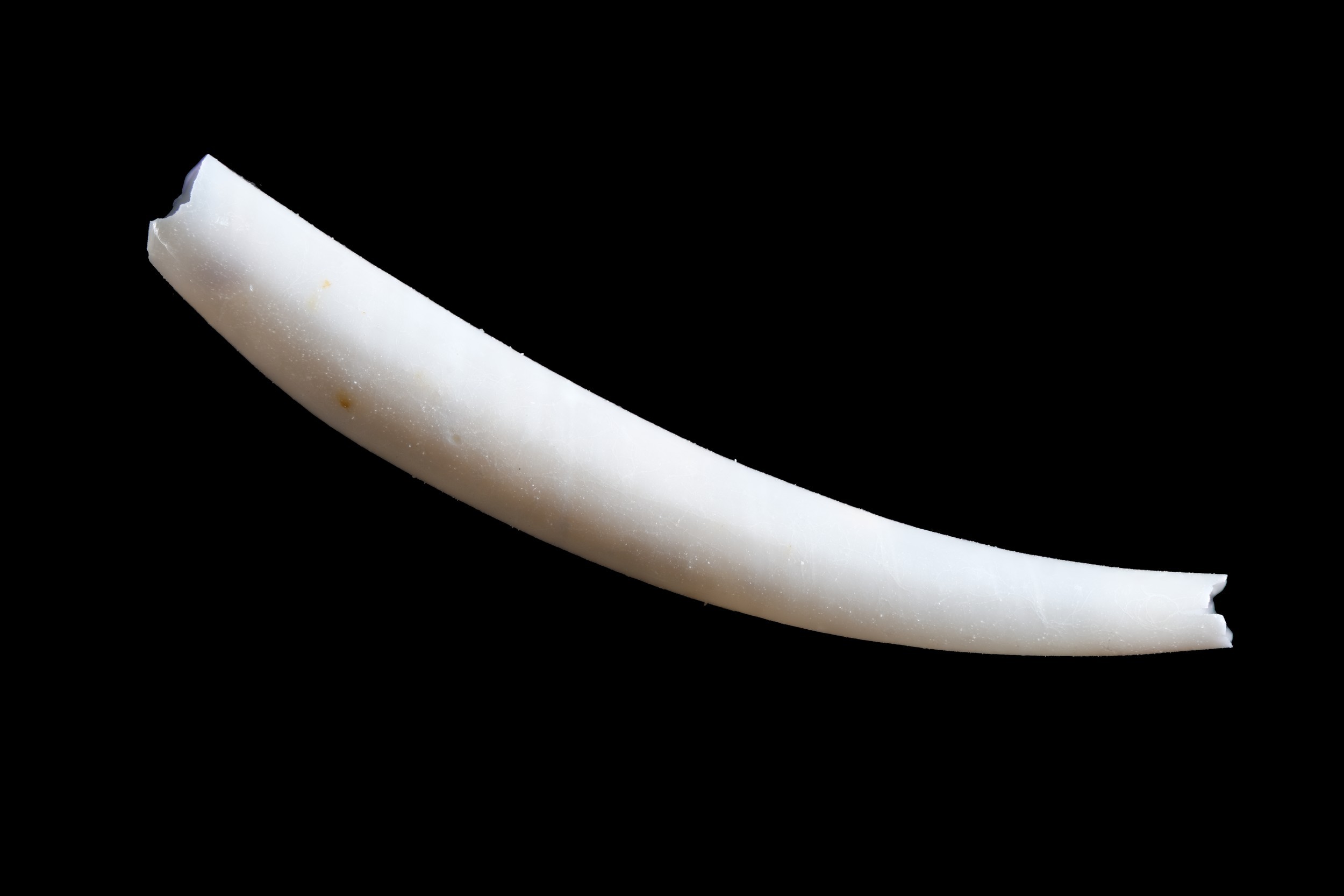

Quelques scaphopodes aussi, un gros foraminifère (3 mm) mal conservé et un otolithe.
il y a 28 minutes, elasmo a dit :
le crustacé est cerclé en rouge
Et zut, j'avais pris ça pour un fragment de mollusque.

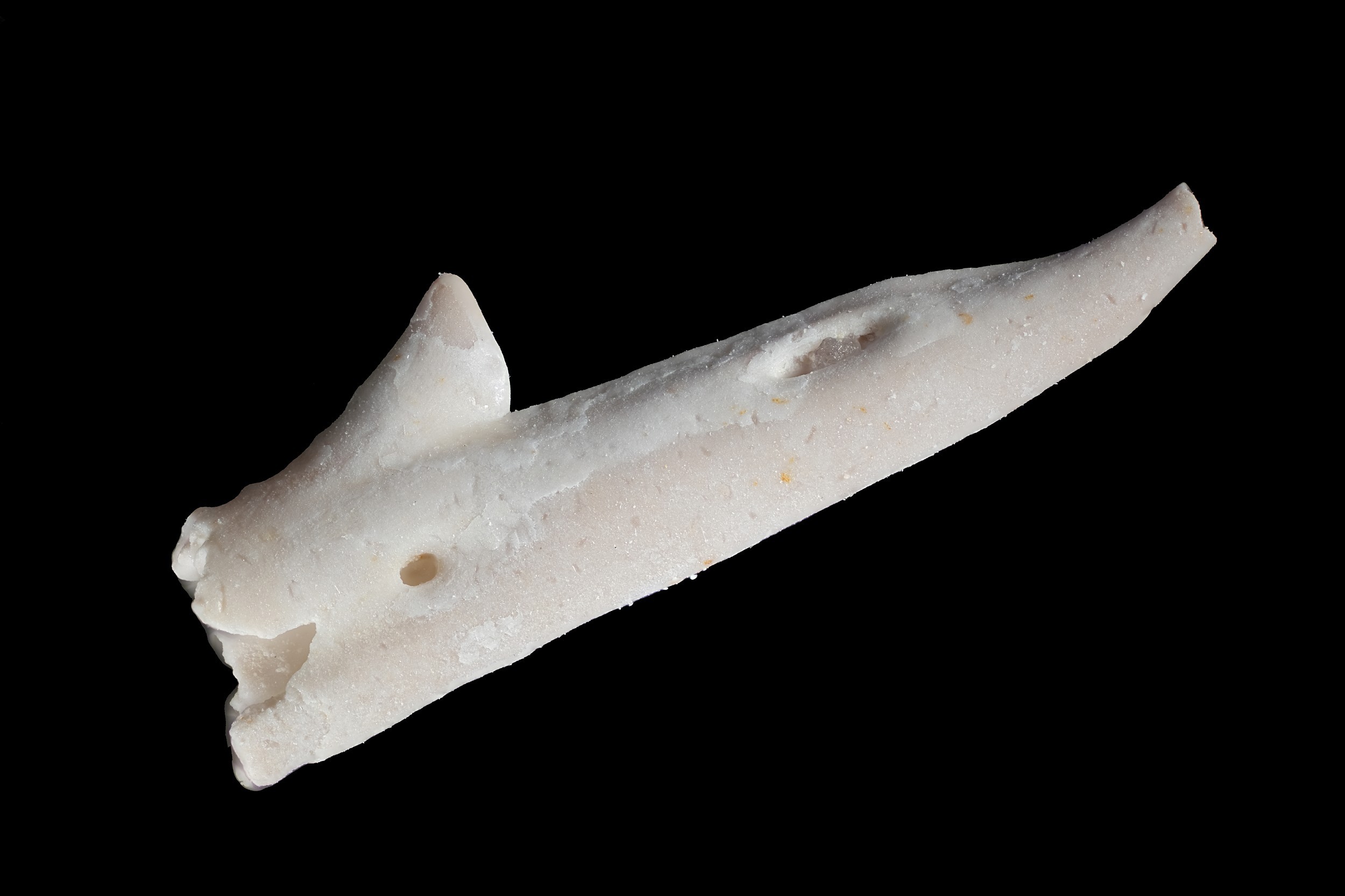

Voici la bête en plus grand (largeur de la photo 5.1 mm) :
oui c'est un fragment de dactyle, pas tout à fait complet, mais c'est bien du crustacé, en principe tu dois en avoir d'autres éléments dans les tris à faire, sinon je t'en enverrais d'autres.
