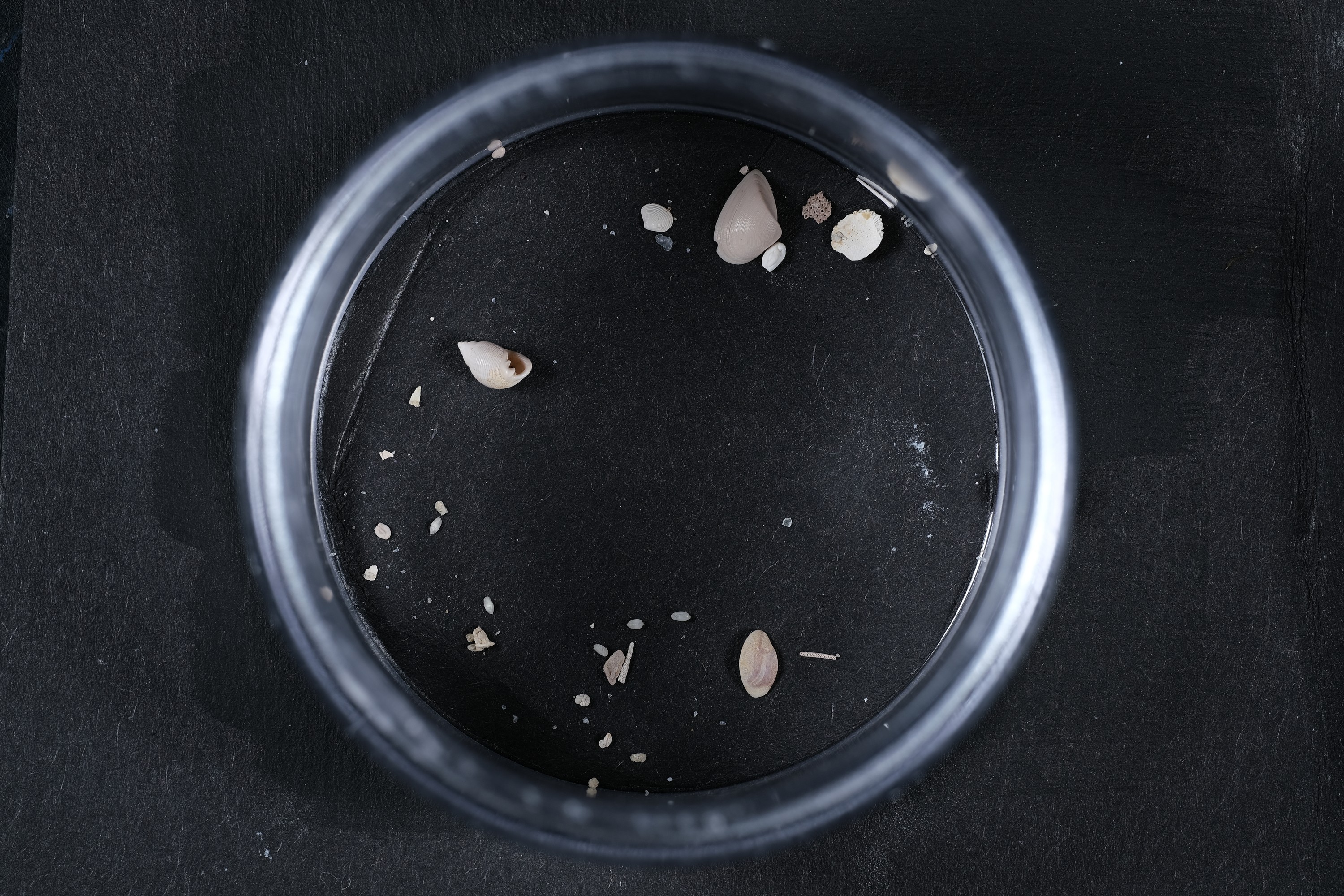

Pour l'instant, j'ai mis en vrac tous les microfossiles présentés ces derniers jours dans une boîte de 40 mm de diamètre.
En zoomant, les amateurs pourront s'amuser à retrouver les correspondances 😁
Personnellement j'ai banni ces boites rondes de mon rangement, très difficile à ouvrir et risque de perte de micro fossile à l'ouverture, sans compter l'écrasement possible contre les bords.
