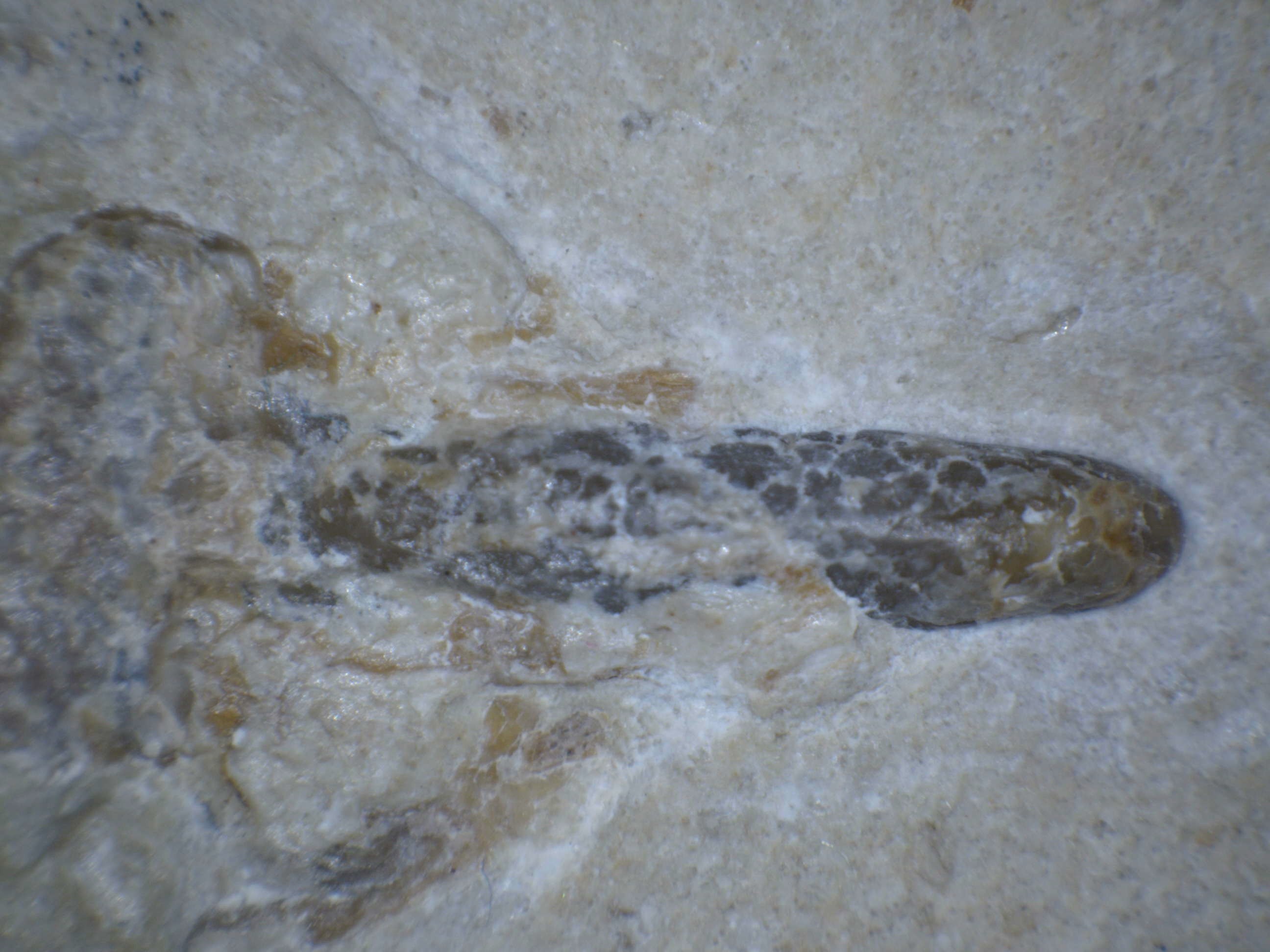

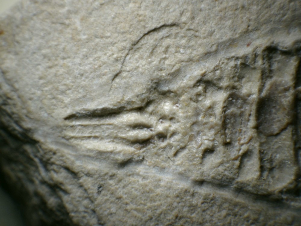

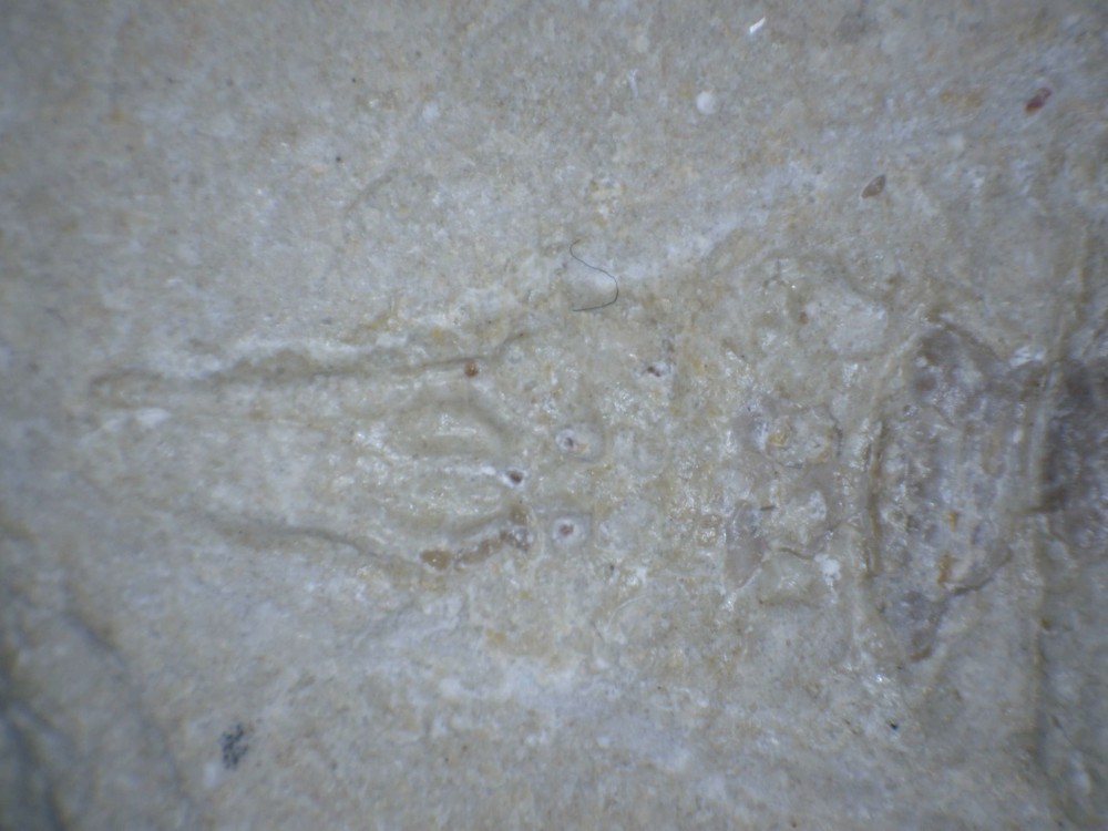

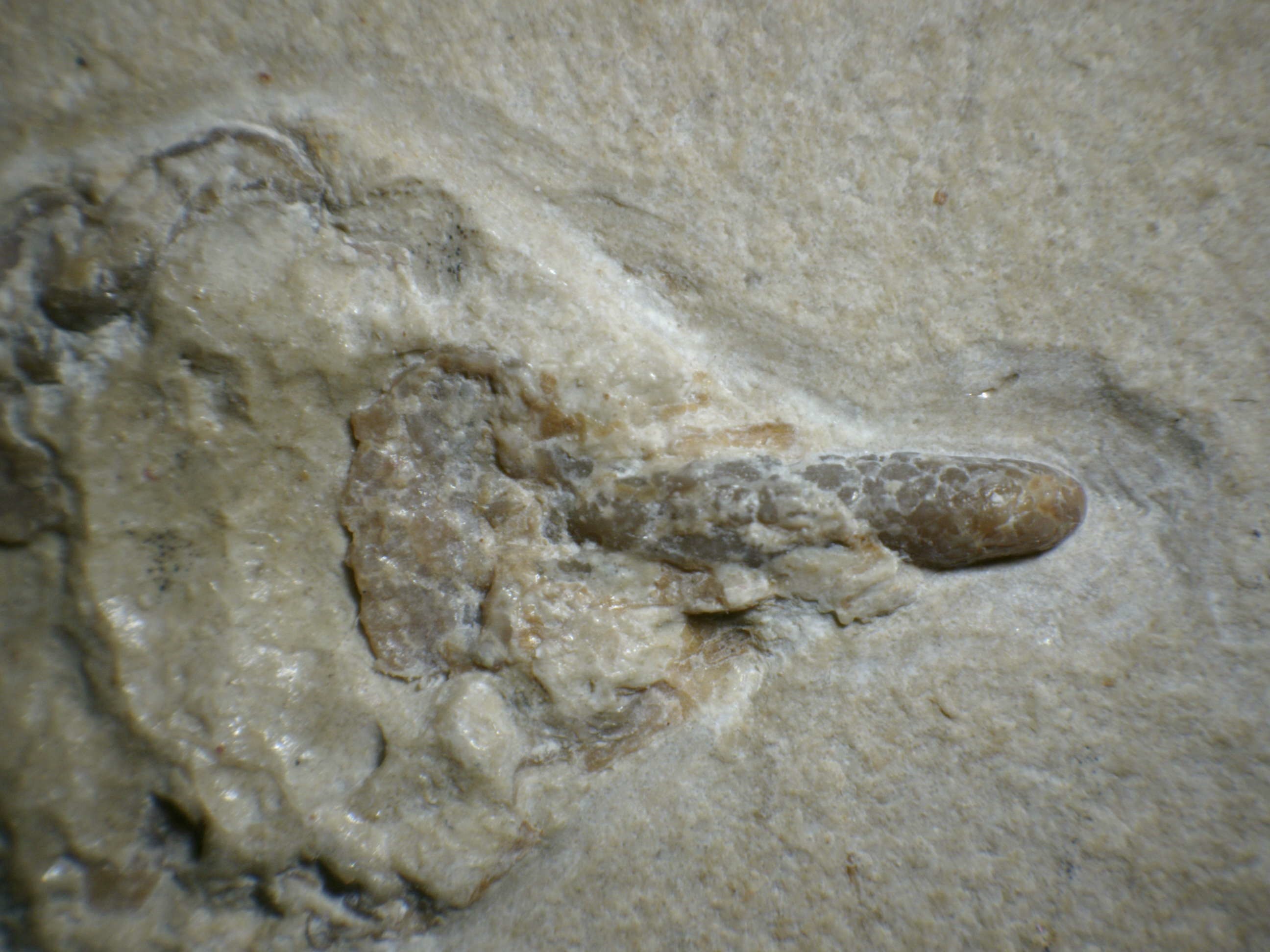

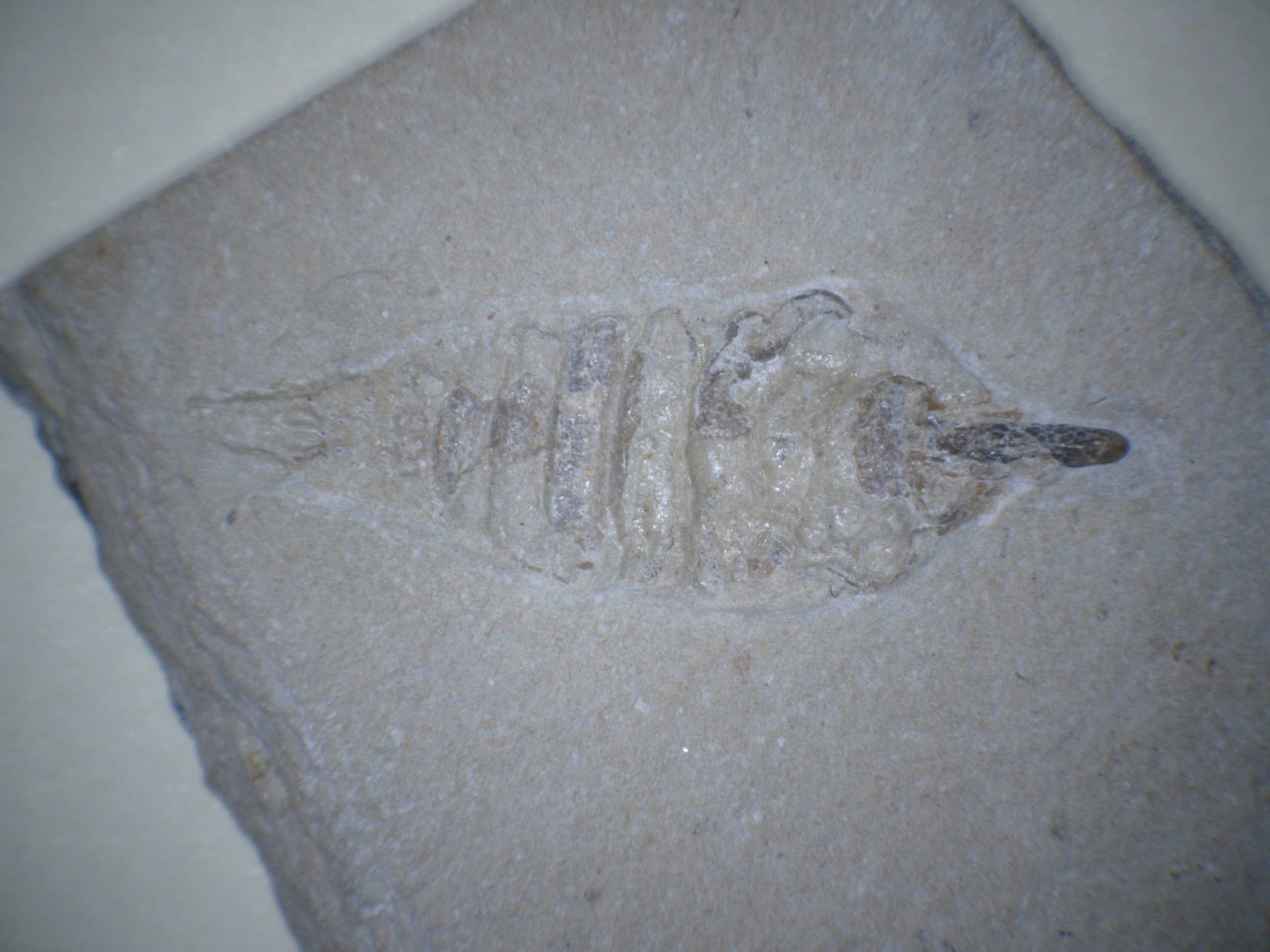

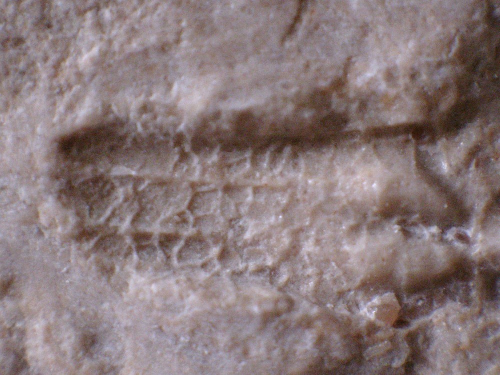

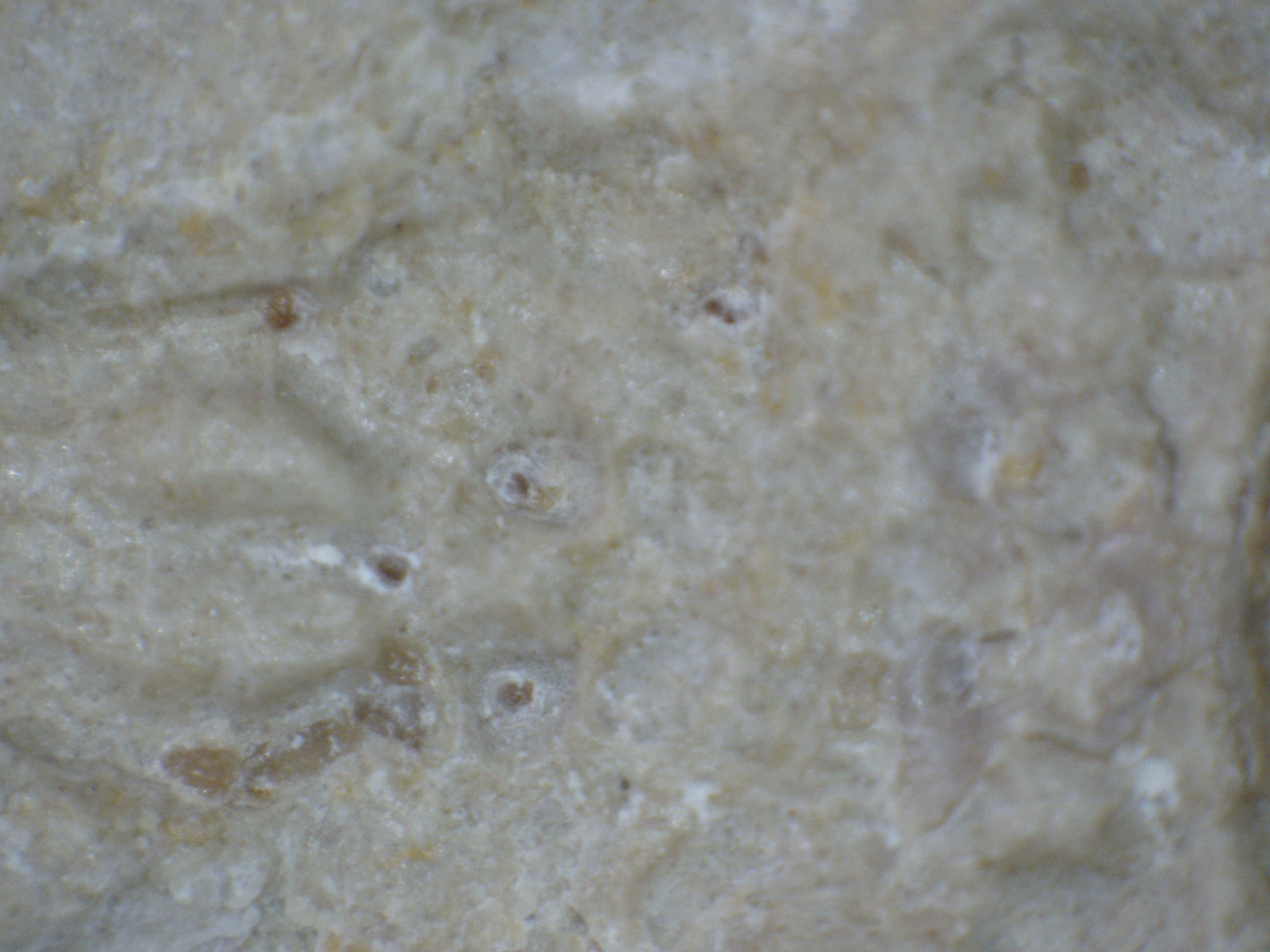

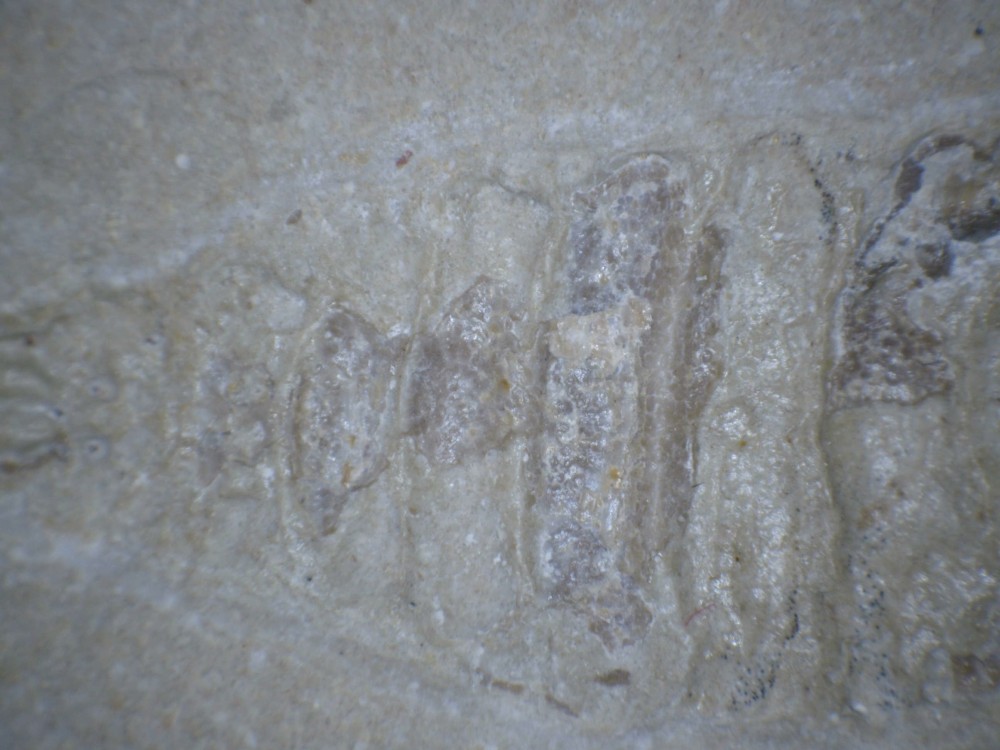

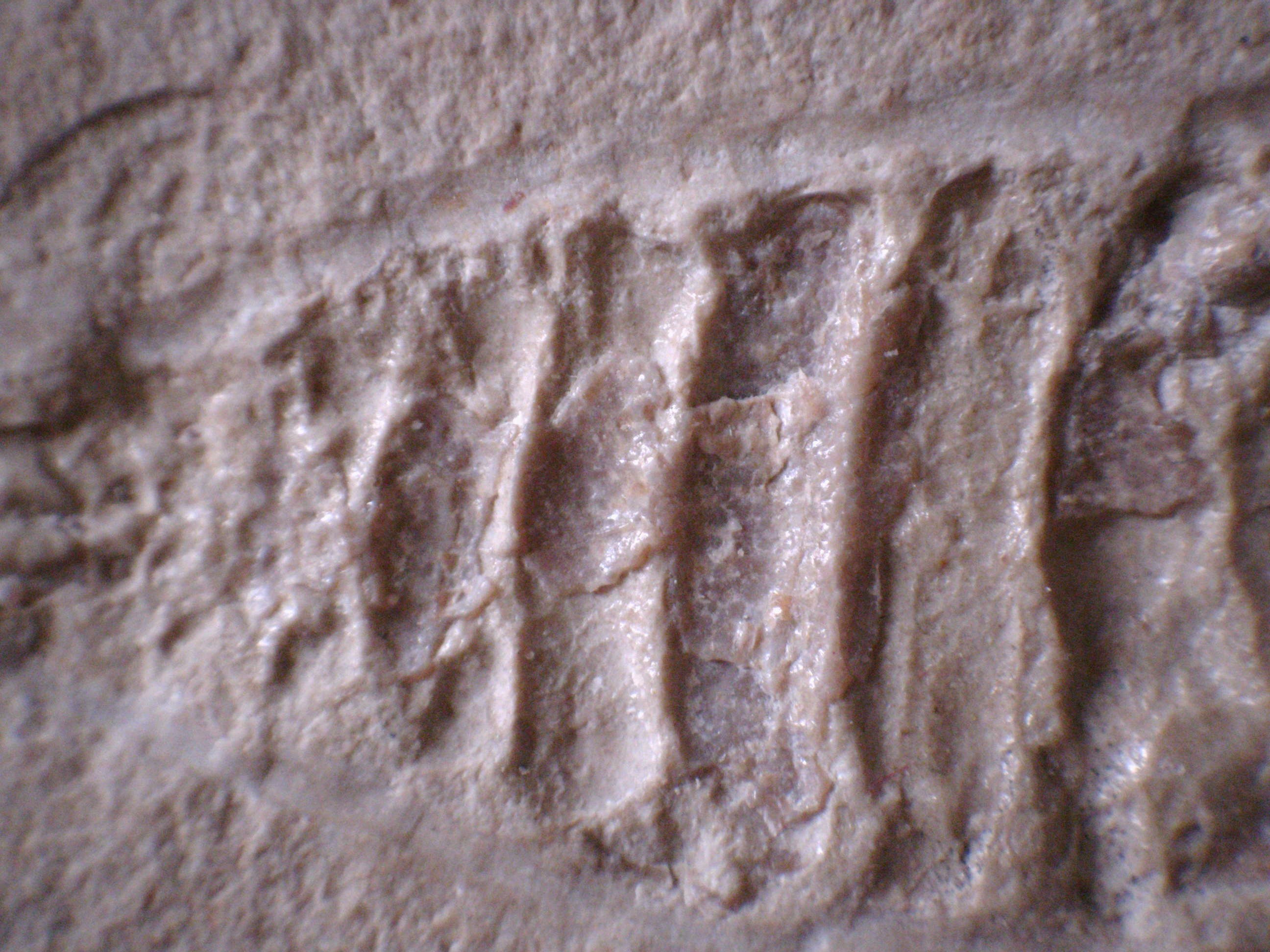

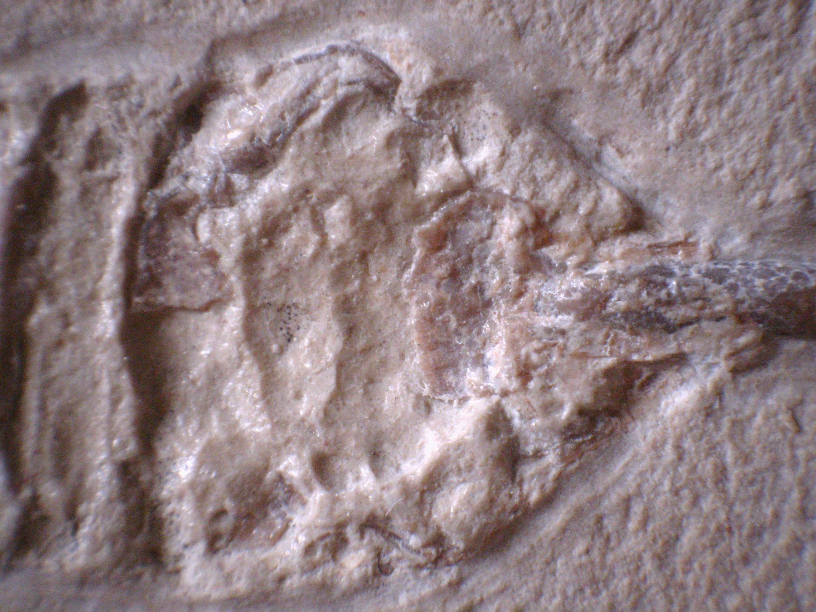

lors de la bourse de Colmar 2026 j'ai acquis un petit fossile de 3,3 cm de long et provenant de Haqel au Liban (Cénomanien). Il m'a été vendu comme étant une feuille, mais je lui ai trouvé un air de crustacé.
En l'étudiant j'ai constaté qu'il était en face ventrale avec une carapace incomplète mais avec une assez bonne empreinte des sculptures des parties manquantes.
Un détail m'a pourtant intrigué … il avait un rostre allongé, arrondi et comme composé d'éléments calcifiés (pour s'enfouir dans le sédiment ou utile pour bloquer l'ouverture de bivalves ?).
De plus la queue montre l'empreinte de seulement 3 éléments, mais fusionnés en un seul … donc peu utile à la nage.
Malgré plusieurs recherches je n'ai trouvé aucun genre auquel le rattacher et me suis dit qu'il fallait le soumettre aux compétences des copains du forum.
Voici quelques photos de la carapace.
Merci d'avance pour vos avis éclairés !
Bonsoir
Cela peux effectivement faire penser à du céphalopodes, cependant une chose m'intrigue ce sont les espèces de creux alignés en parallèles cela me fait penser à un palais de poisson dont les dents auraient pu "sauter" ?
Attendons d'autres avis sur la question
Il y a 2 heures, elasmo a dit :
Bonsoir
Bonsoir Jean-François,
"céphalopodes" je ne penses pas ... les restes de test font plutôt penser à du crustacé et les creux alignés seraient les éléments de son abdomen comme chez un isopode.
Citation
mais je ne vois pas d'explication aux deux extrémités
Moi non plus dans l'immédiat, mais il y a tellement de surprises qu'il est toujours difficiles d'exclure des éléments sur ce que l'on connaît ou non.
Le plus simple serait de demander à Pierre Abi Saad qui est un libanais spécialisé dans ces fossiles
De mémoire il habite en Normandie
https://www.babelio.com/auteur/Pierre-Abi-Saad/188839
Je progresse un peu dans la détermination de ce crustacé : on serait sur un Isopoda notamment en raison de la fusion des éléments de la queue et de l'abdomen plutôt assez rigide. Son rostre me parait néanmoins très bizarre et inhabituel pour ce type de crustacé.
Pour aller plus loin il faudrait que je consultes le livre sur les crustacés du Liban "Fossil crustacea of Lebanon" (S. CHARBONNIER, D. AUDO, A. GARASSINO et M. Hyžný) mais je n'ai pas cet ouvrage.
