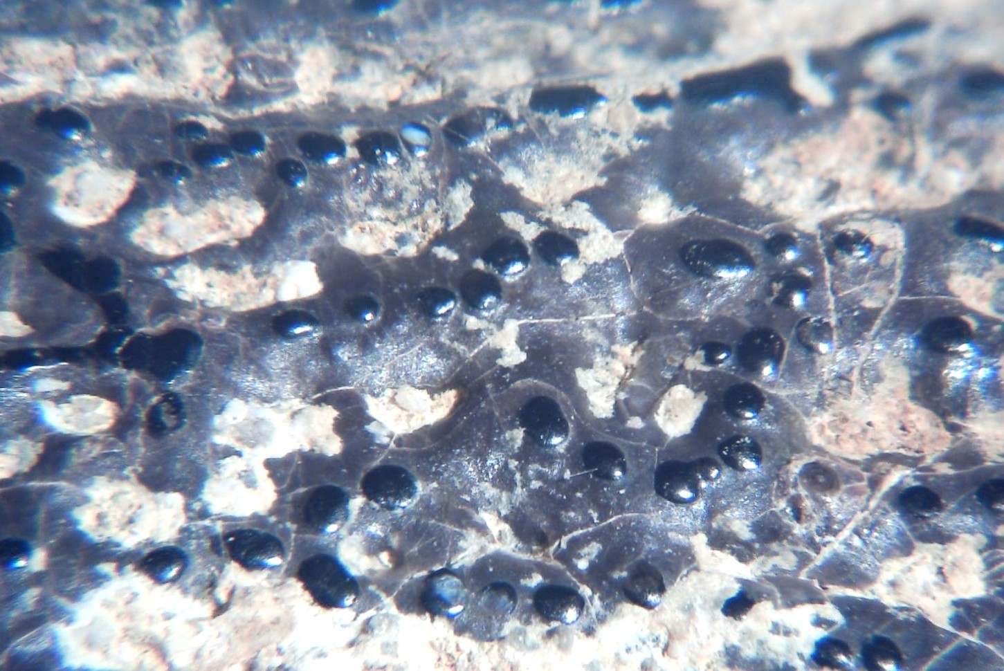

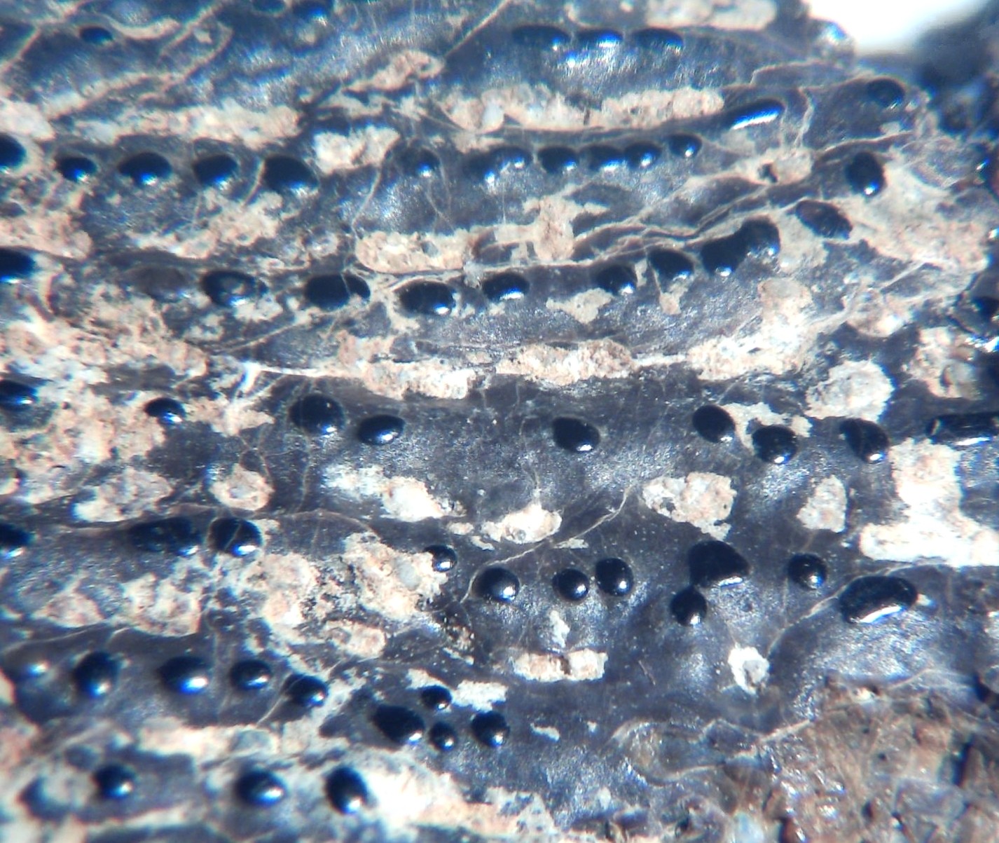

Voici deux fossiles de ce site, identifiés par Xavier Valentin comme étant des os du crâne de Lepisosteus cf. Atractosteus.
Photos prises avec mon smartphone puis à la loupe binoculaire grossissements x7 et x12.

il y a 37 minutes, elasmo a dit :
Le premier voir cerclé en rouge, me fait plutôt penser à un fragment d'aiguillon dorsal d'un requin de type Hybodontiforme
Ce n'est pas possible pour plusieurs raisons.
La première est que les Hybodontiformes vivaient en milieu marin or à Villeveyrac il s'agit d'eau douce.
La deuxième est que les aiguillons de ces requins n'étaient pas émaillés alors que cet échantillon l'est (au moins partiellement) comme on peut le voir sur ces gros plans.

Certains hybodontiforme sont pourtant connus en milieu euryhalins et remontaient les eaux dans des rivières, quand au fait que cela émaillé, c'est difficile de bien voir sur vos photos.
Autre point vous avez bien mis des dents de Lepidotes qui sont eux aussi considérés à tord comme exclusivement marins, certaines espèces étaient capable de vivre en milieu eurhyaliens, voir le cas des gisements des hamada kemkem au Maroc ou  nous avons à la fois des Lepidotes et des aiguillons d'hybodontiformes dans un système fluviatile.

Je pense que vous faites erreur, j'ai publié des dents, des écailles, un fragment de mâchoire et les fragments de crâne en question comme appartenant à la famille des Lepisoteidae (qui vivent en eau douce) et non Lepiodotes.
Néanmoins merci pour le lien que vous m'avez envoyé que je conserve précieusement.
non je ne fait pas erreur, je sait différencier des dents de Lépisostée de Lepidotes, celles que vous avez présentées sont des dents de Lepidotes, pas de Lépisostées.
Pour comparer voici des dents de Lépisostées de l'éocène français, cela n'a rien à voir avec vos dentaires dont les dents sont rondes et broyeuses, les Lépisostées sont piscivores, voir carnassiers dans certaines occasion.
Les Lepidotes sont plus omnivores mais à régime très orienté vers la durophagie (broyage de coquilles et de crustacés, et coraux lorsqu'il y en a dans l'environnement fossiles)

Je suis d'accord avec vous en ce qui concerne le fragment de mâchoire car les dents y sont bien arrondies (comme quoi Xavier peut se tromper), par contre les dents isolées que j'ai publiées sont, quand elles sont complètes, élancées, pointues et présentent les mêmes cannelures que celles que vous montrez comme étant des dents de Lèpisostées.
