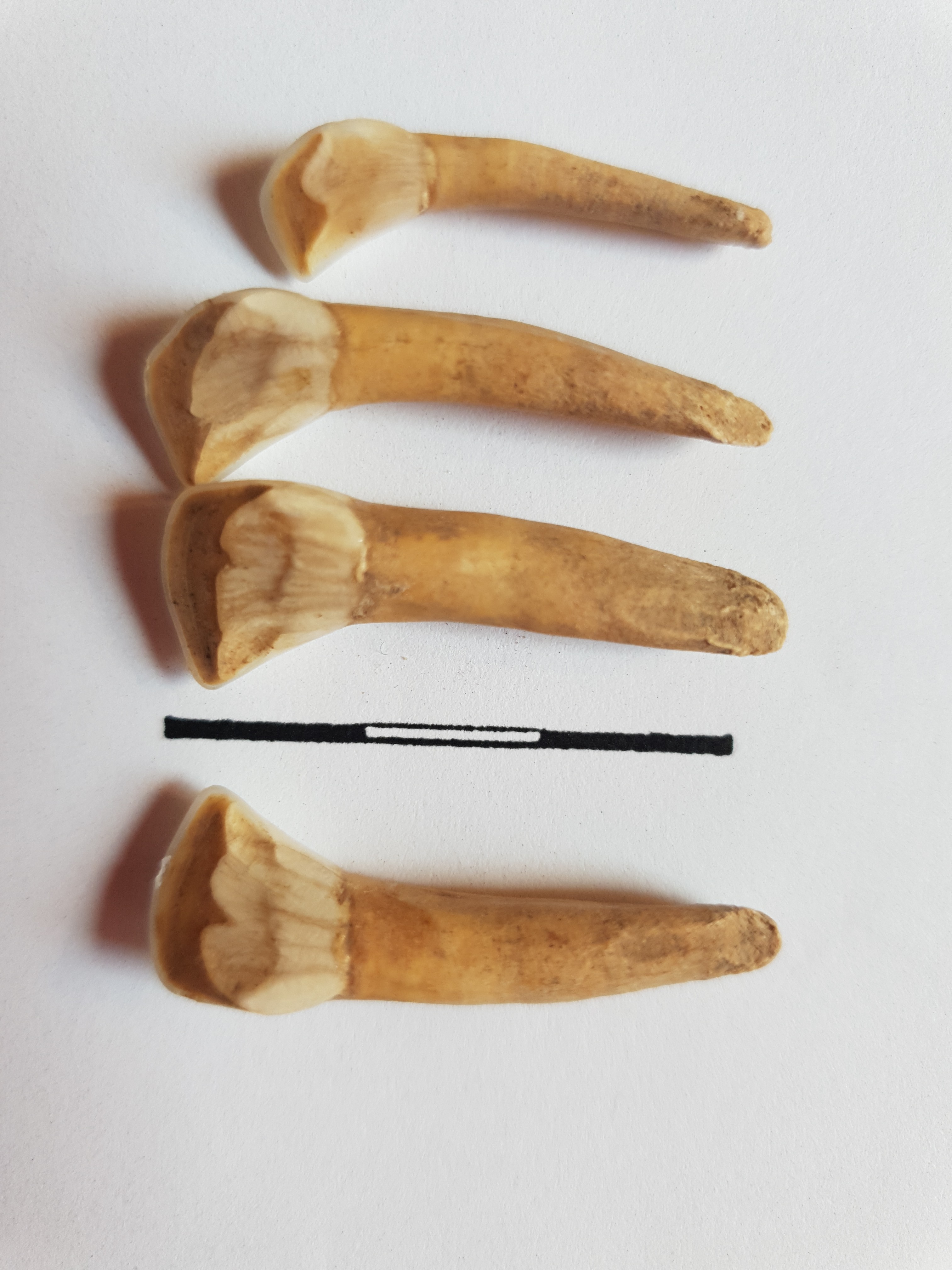

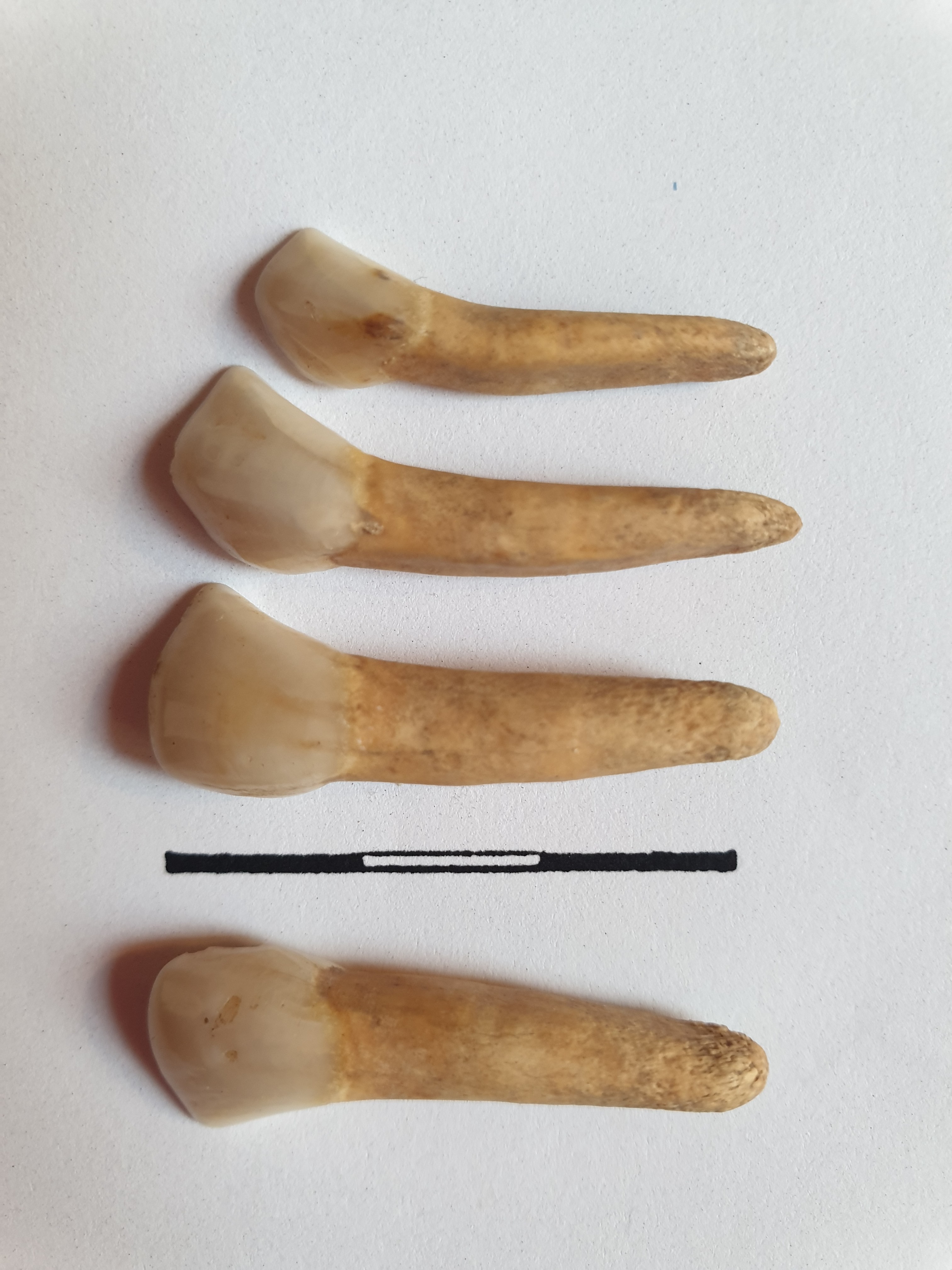

Quelle espèce de nos campagnes
origine : boite à "souvenirs" de mon père ... Tellement "propres", que ces incisives doivent être contemporaines ama ...
j'ai un doute entre deux espèces
Merci

Tu dois sûrement penser a du cerf mais il est peut probable que ca en soit, la facette d'abrasion est très rarement aussi prononcée sur la face interne chez les cervidés. Ajouté a cela la racine des cervidae est souvent plus gracile, mais comme dit JF les incisives c'est vraiment pas le meilleur truc pour les identifications certaines.

Actuel ca c'est sur. On peut d'office exclure le mouton et la chèvre, leurs incisives sont bien différentes.
Le mouton et la chèvre ont des incisives dont la racine fait corps avec la dent elle meme, autrement dit on a l impression que la dent tient en un seul bloc. C est aussi le cas pour le cheval.

Je reste dubitatif : L'incisive est la dent C avec ton document attaché. OK pour la description " la racine fait corps avec la dent".
J'ai bien des "pinces " d'herbivores ... A tort ou à raison j'ai cru voir ces dents issues des espèces domestiquées.
Aussi l'aspect récent de ces dents?(non classables comme fossiles) qui ont pu séjourner plus ou moins longtemps enterrées d'où  la différence de couleur entre l'os et l'ivoire. OK ??
Après il y a cette courbure + ces usures particulières sur la plage ??

La différence de couleur entre racine et émail (ce que tu appelles ivoire ?) Est parfaitement normale et elle est liée a la structure et la composition différente. En faite ce n'est pas la couleur qui nous permet de dire que c'est ancien ou récent. J'ai trouvé des os de l'éocène on ne peut plus blancs, et a l'inverse des restes de l'holocène de couleur foncée et d'aspect minéralisés. Des dents comme celle que tu montres, j'en ai vu dans un meme état pour de l'ours des cavernes donc pas tout récent non plus.
En faite ce qui nous fait dire que c'est récent c'est l'absence de contexte, a moins que ton père n'était un amateur ne vertébrés fossiles, il est plus probable qu'il s'agisse d'un truc récent qu'il a trouvé au detour d'une balade! On trouve rarement des restes de vertébrés fossiles par hasard, (meme si ca arrive cf voir l'autre post qui fait fureur en ce moment :mortderire:)
Ici je reste sur du bovidae :vache:.
