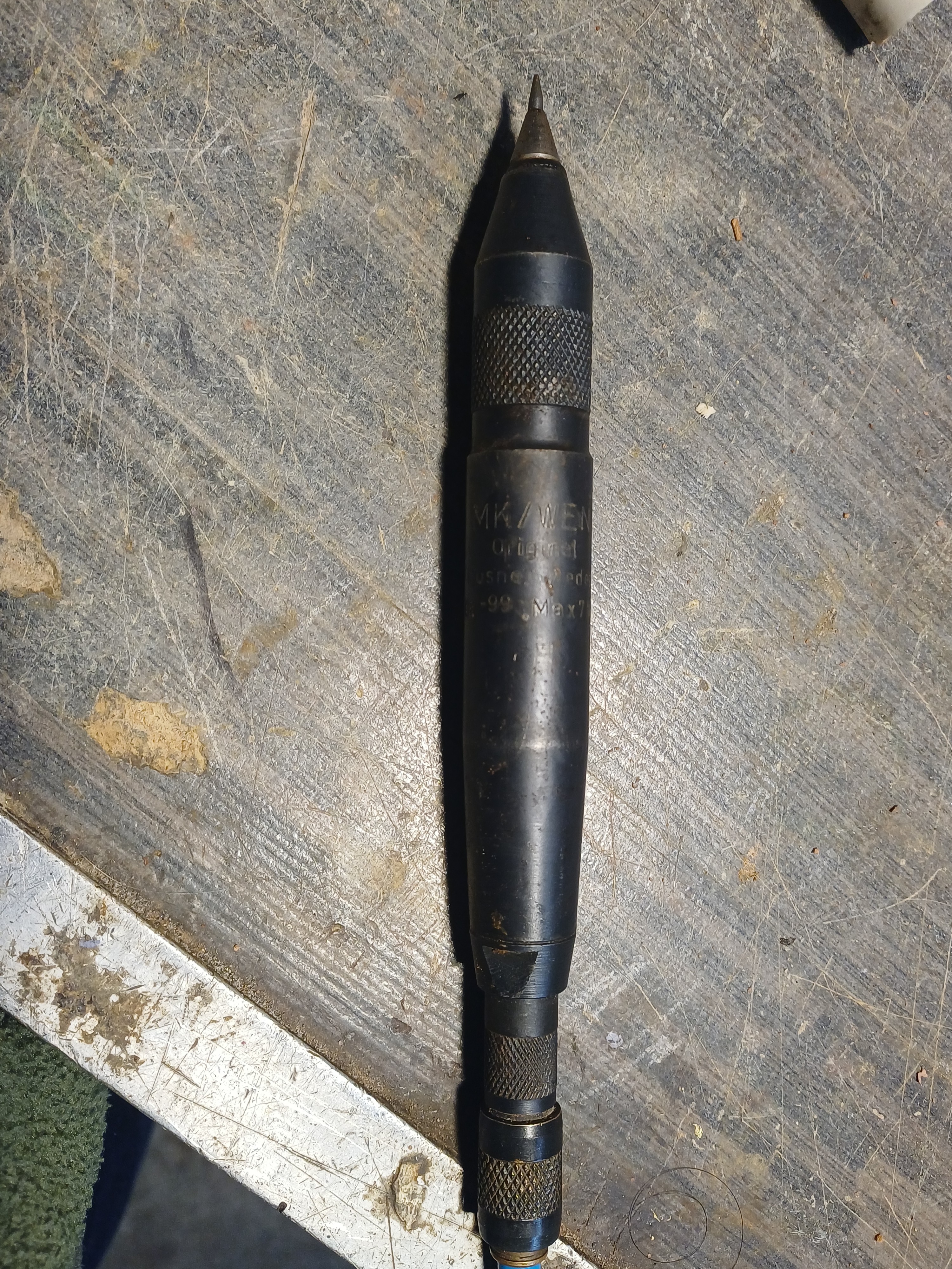

Depuis quelques mois j'essaie d'apprendre a dégager pendant mon temps libre cependant j'ai l'impression que mon percuteur perd en puissance puisque j'arrive que très difficilement a toucher a des roches plus dures (comme l'hauterivien de la Drôme). Il faut dire que c'est mon grand-père qui l'a acheté il y a au moins 30 ans. Je remets de l'huile régulièrement, la pointe ne semble pas abîmée, donc je ne comprends pas d'où vient le problème. Le modèle semble être "MK/WEN original". Selon vous d'où vient le problème ?
Merci d'avance pour vos réponses.

Bonjour, merci pour vos réponses je pense que le joint a déjà été changé mais par sécurité je vais recommencer par contre le ressort ça m'étonnerai.
bonjour il y a un peut d'usure cela peut s'expliquer , mais changer surtout la piece carré en laiton , couplé a un bon nettoyage au wd40 , soufflage huilage .de part son ancienneté ce graveur sera un peu moins performant qu'un neuf.
Il y a 20 heures, Loukas12 a dit :
Bonjour, merci pour votre réponse mais je ne comprends pas de quelle piece vous parlez, pouvez vous me donner plus d'informations sur cette piece ?
bonjour, pour le démontage , maintenir le fut ( flèche rouge avec une pince multiprise ) , desserrer la pièce complètement avec une clef plate de 12 ( flèche verte )ensuite dévisser la partie molletté ( flèche verte), enlever l'ensemble , et la le carré laiton doit sortir en tapotant coté arrivé d'air sur un bout de bois , pour la tête idem bloquer le fut et dévisser flèche jaune, nettoyer , changer le joint torique et contrôler le ressort   .
