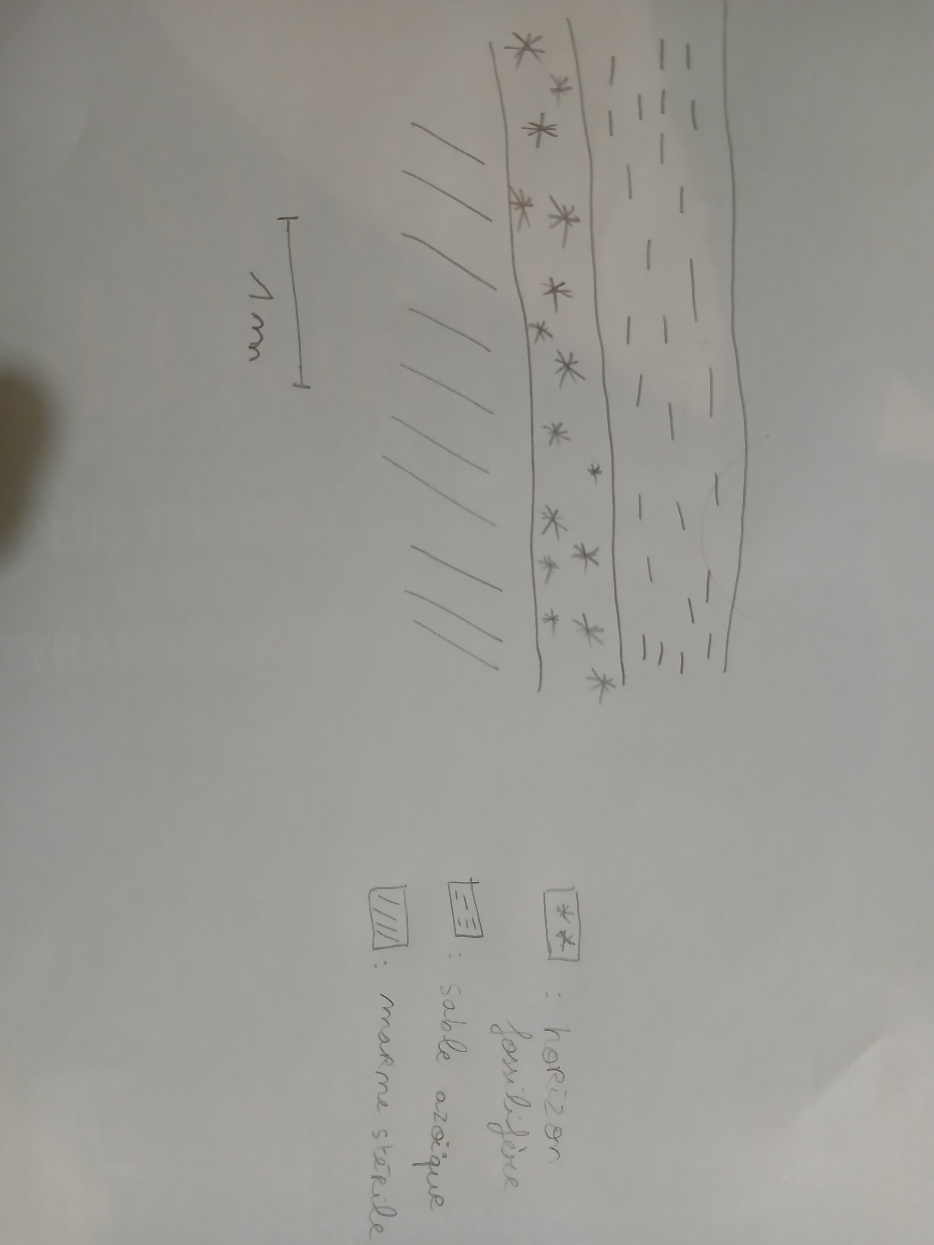

D'accord merci pour tout vos conseils, un autre élément que je n'ai pas précisé est que les fouilles se font "de profil" c'est a dire que je ne peux fouiller par dessus etant donné qu'une epaisse couche de sable est au dessus de la couche intéressante, globalement je creuse que la couche fossilifere et le sable stérile je le dégage simplement pour éviter de sous caver. Du coup pour tout ce qui est poudre etc, j'ignore si j'arriverais a en mettre sur une parois "verticale". Pour répondre a ta question fred, en faite c'est surtout que certains fossiles sont tellement fragiles qu'ils ne peuvent etre retirés de leur substrat sans consolidation.

Ok, @elasmo je n'ai malheureusement pas de photos de l'affleurement et je risque de ne pas y retourner tout de suite, mais j'ai rapidement fait un schéma sur papier, le voici :
