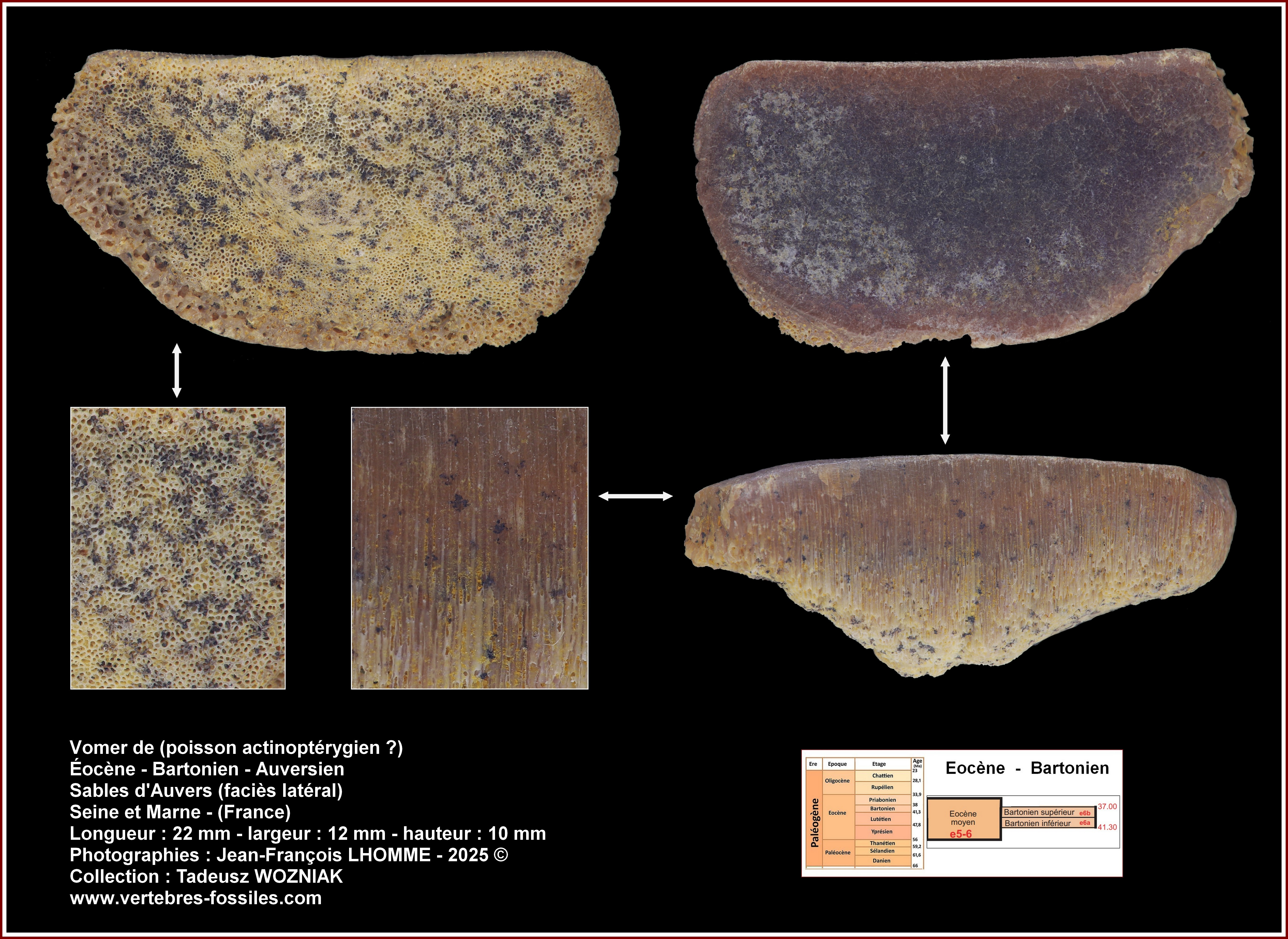

Tu es certains de l'orthographe du nom, car avec cela je tombe sur un vers à tête plate ?
Le genre existe bien dans "The geology and fossils of the Tertiary and Cretaceous formations of Sussex" Dixon 1850 disponible sur Wikimedia
J'ai bien retrouvé la référence dans la publication de Ward, 1990, mais avec ce nom de genre je ne trouve toujours rien de concluant, ni même la famille ou l'ordre auxquels pourraient appartenir ces restes, donc si tu as d'autres pistes je suis preneur

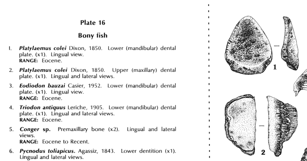

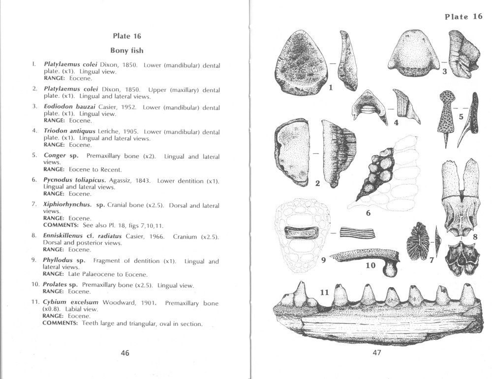

Voir la planche extrait de Ward, 1990, montrant à la fois le vomer constitué par deux plaques (numéro 2) et la partie inférieure (numéro 1)
