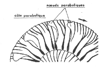

J'essaye d'identifier des ammonites de l'oxfordien moyen de la Vienne et une définition sur les otosphinctes m'échappe, il s'agit de noeud parabolique.
Avez vous une définition et des exemples (photos) pour mieux comprendre de quoi il s'agit ?
Merci,
Le 20/11/2025 à 15:25, Lyelliceras a dit :
Chez les Perisphinctidae, ce sont des étalements de certaines côtes sur un côté, au point de recouvrir parfois les côtes voisines. On les trouve seulement chez les microconches, à certains stades de croissance.
pas que chez les microconques , les noeuds parabolique existent également dans les tours internes des macroconques , et on en observe aussi dans la sous  famille des aspidoceratinae , euaspidoceratinae , également chez les peltoceratinae ( tres , tres rare).

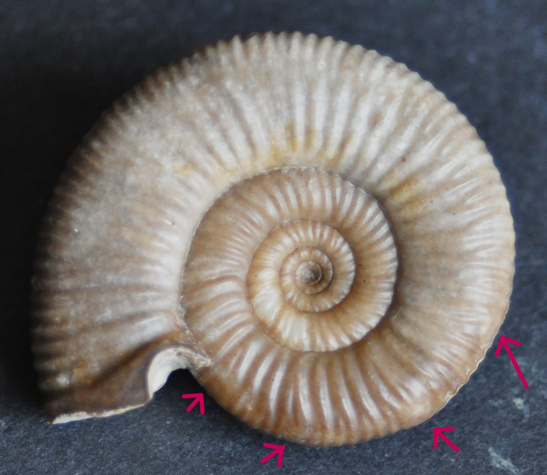

en attendant d'une photo de nœuds parabolique , voila une montrant les cotes en forme de paraboles , les noeuds étant en position latéroventrale on ne les voient pas sur cette image , quand j'aurais retrouvé l'ammonite , j'éssaierais de les montrer si ils sont assez en relief

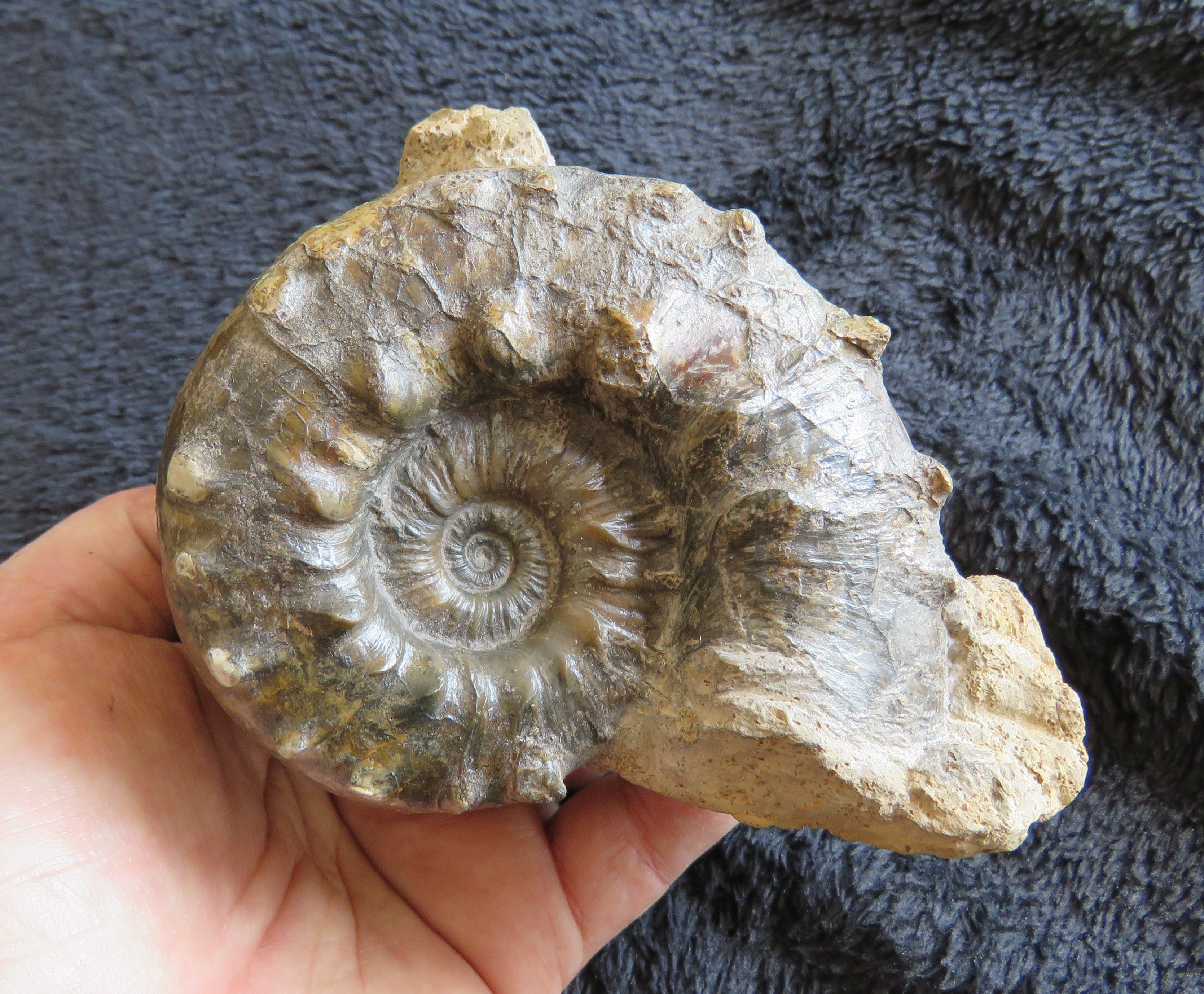

Bonjour, chez les Euaspidoceras oxfordiens," parabolique" c'est le terme qui s'applique  pour ces plis prononcés du côté ombilic, avant qu'ils ne se transforment, dans un stade ultérieur de croissance, en tubercules en accentuant leur élévation : j'ai bon, là ? :lire2:
Il y a 10 heures, icarealcyon a dit :
Oui, les paraboles latéro-ombilicales évoluent en bullaes et par la suites en tubercules, les paraboles latero-ventrales évoluent en nœuds paraboliques qui deviendront des tubercules externe.
