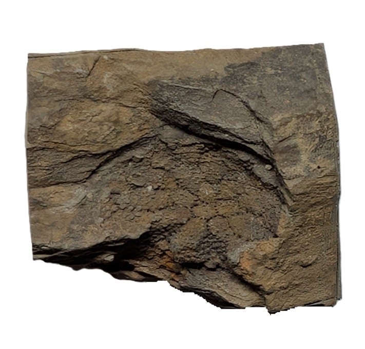

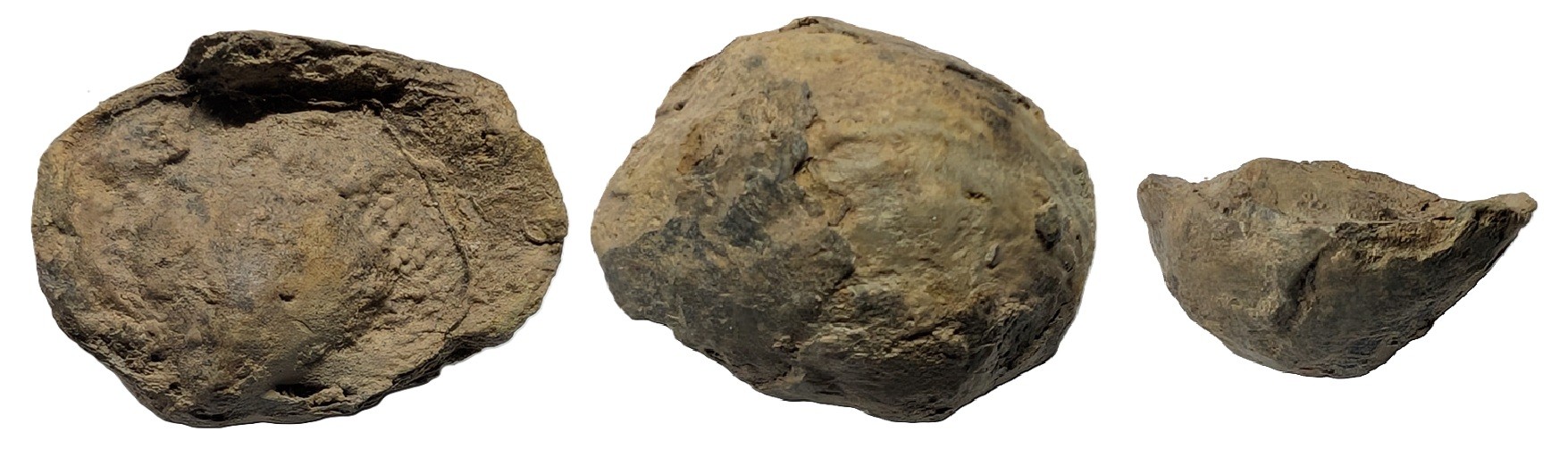

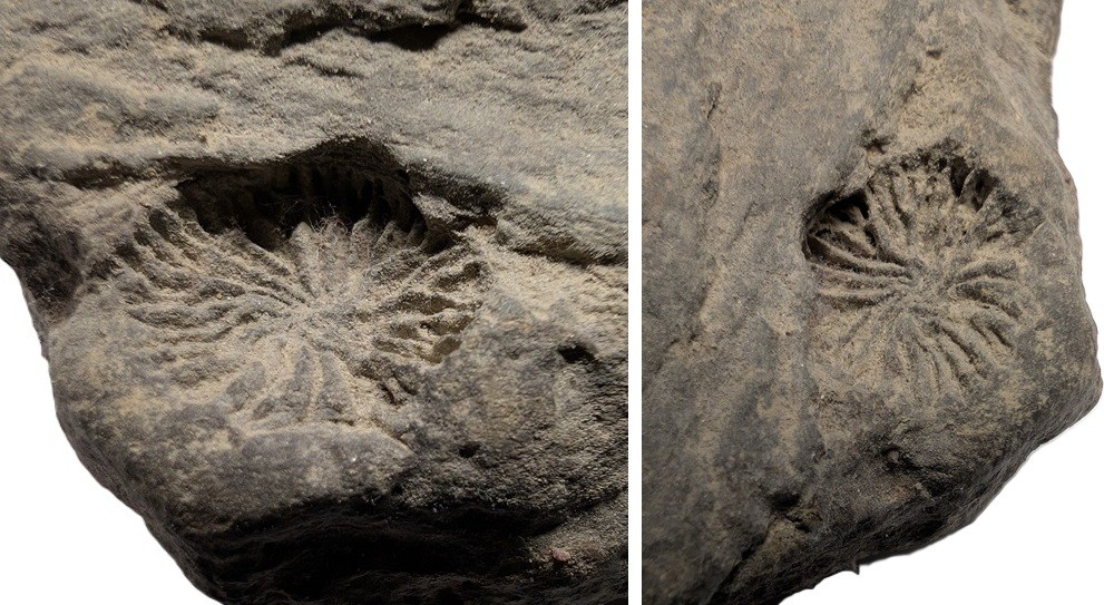

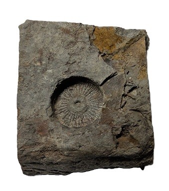

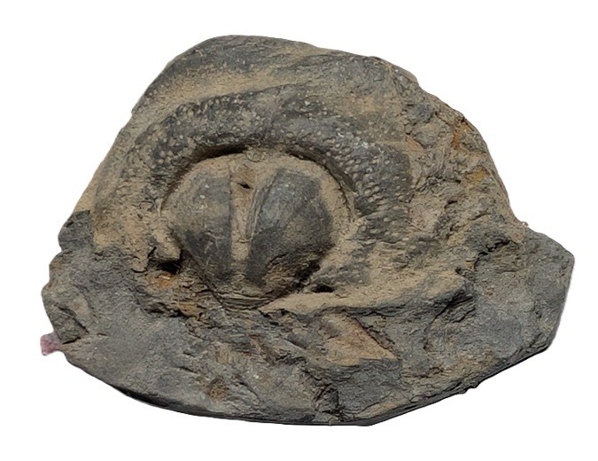

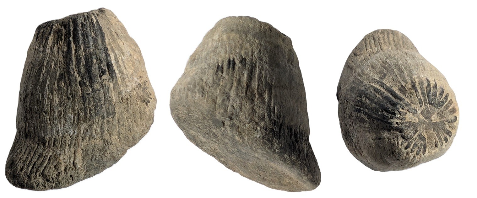

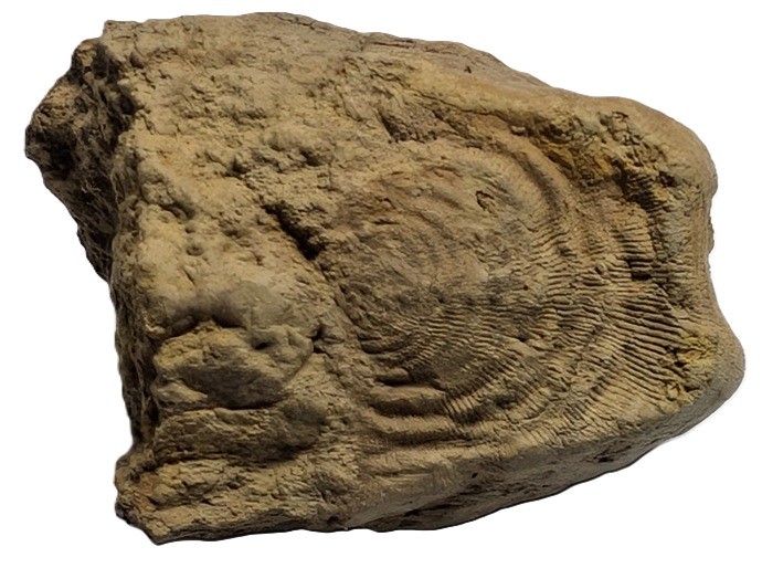

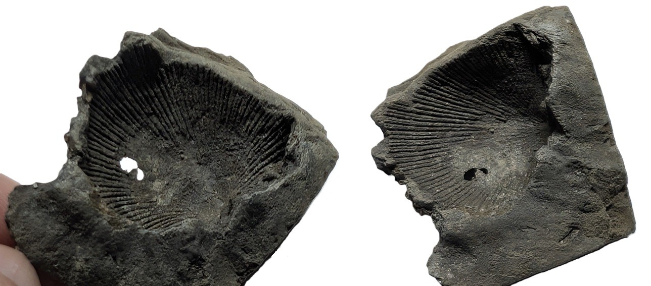

Voici quelques fossiles du dévonien de Bretagne que j'avais ramassés il y a une vingtaine d'années ( surtout des brachiopodes) dont je sèche sur l'identification
A) Estran du coté du Fret (29) :

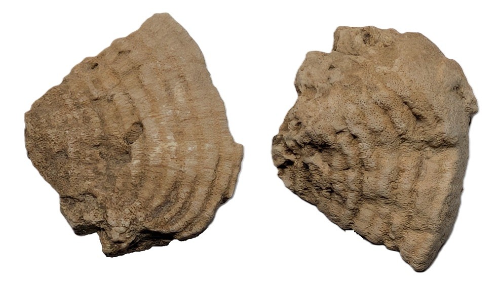

2, Moule interne valve dorsale Stropheodonta ?Lefret29(2).jpg.6dc11fa5fb6e1e04667fc12a5e252332.jpg

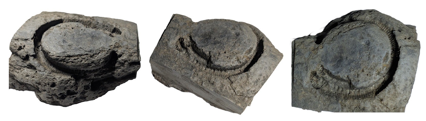

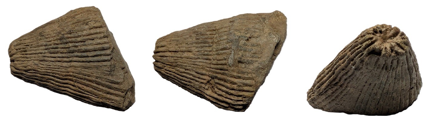

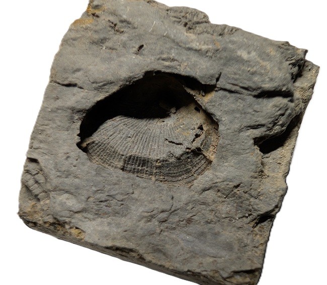

5, assez déformé, je n'ai pas d'idée...LeFret29.thumb.jpg.d24e80c0679bdfdc18e3f96931c84c56.jpg

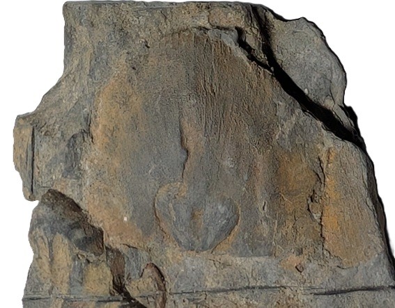

6, pleurodictyumPleurodictyumproblematicum.jpg.d81361272eafd6906ca2da4b4544bc91.jpg
polypier tétracoralliaire solitaire ?LeFret29(1).thumb.jpg.7707216acc1f12770dd229ee5f8216d7.jpg
11; empreinte tige de crinoïdeLeFret29.jpg.38c49ae7a569d8d2b4292fbef278a847.jpg
B, Estran plage de Troaon,Hospital Camfrout (29)
12, empreinte externe Stropheodonta ?Strophodonta-TroaonLhospitalcamfrout.thumb.jpg.416a6b125184318a05f4e3e93e62f3b1.jpg
13, Empreinte tige de crinoïde (Diamètre 50mm !)empreintetigecrinode-Troan-Hospitalcamfrout.thumb.jpg.6bf3220901f6f9f24f35eabc6a6b354b.jpg
Bonsoir.
Jamais facile, l'Emsien. Dans les Ardennes, il y a las mêmes faciès: grès calcareux décalcifiés. Et donc, on en est réduit aux empreintes et moules internes... que je n'ai jamais pris la peine de regarder dans le détail.
Pour 1 OK pour Leptanea (probablement L. rhomboidalis).
De 2 à 5 , je ne vais pas m'aventurer là.
6 Ok pour Pleurodyctium. NB: ce n'est encore ici qu'une empreinte.
7 et 8 Tétracoralliaires solitaires
9: trop bizarre
10: Un coralliaire tabulé ou un spongiaire type Chaetetes.
11: OK
12: Stropheodonta pas impossible. En fait, il faudrait réaliser un moulage.
13: Pas une encrine avec un tel diamètre mais pas de proposition à faire.
