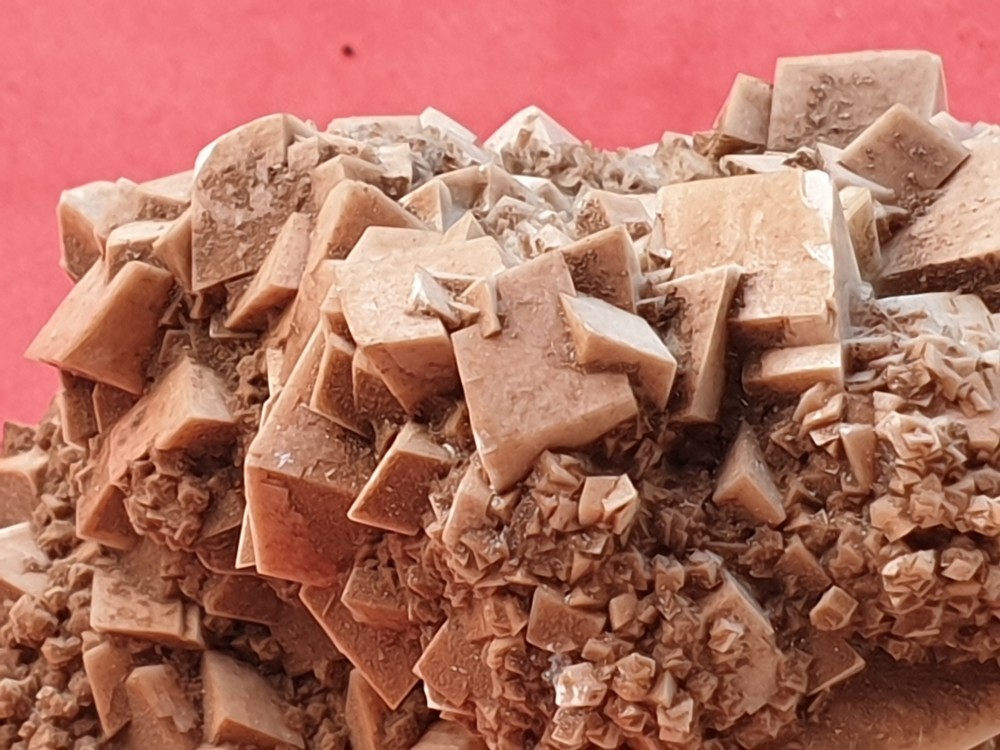

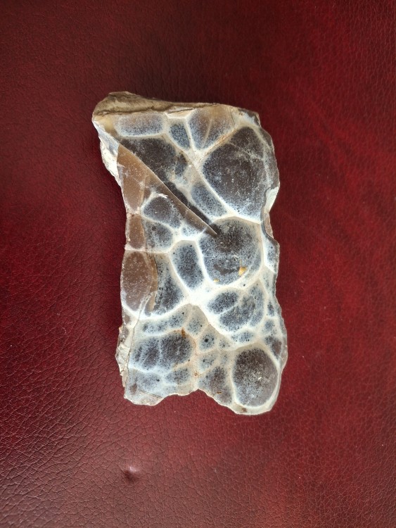

Bonjour, Je fais appel à vous pour identifier ces 5 minéraux. J'espère que c'est conforme à ce forum, à défaut il suffit de me le dire et je supprimerais ce post. Je fournis plusieurs photos par pièce, mais je ne saurais pas vous donner des détails tels que la dureté. Je les avais acheté dans un lot et je ne dispose pas d'autres informations. Alors vous pouvez juste me dire s'ils vous évoquent quelque chose, et après cela ce sera à moi de creuser. Merci d'avance pour votre aide.

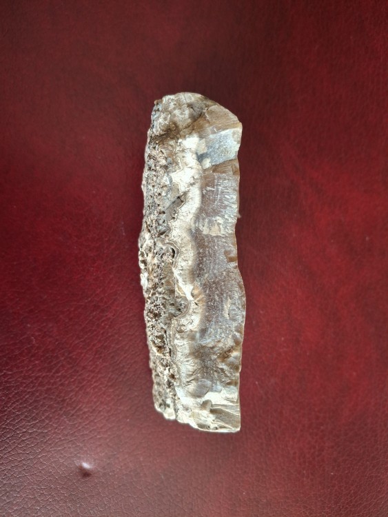

Numéro 1 : Photos 1 à 3.  Roche très dure qui m'évoque le silex. Longueur 12 cm

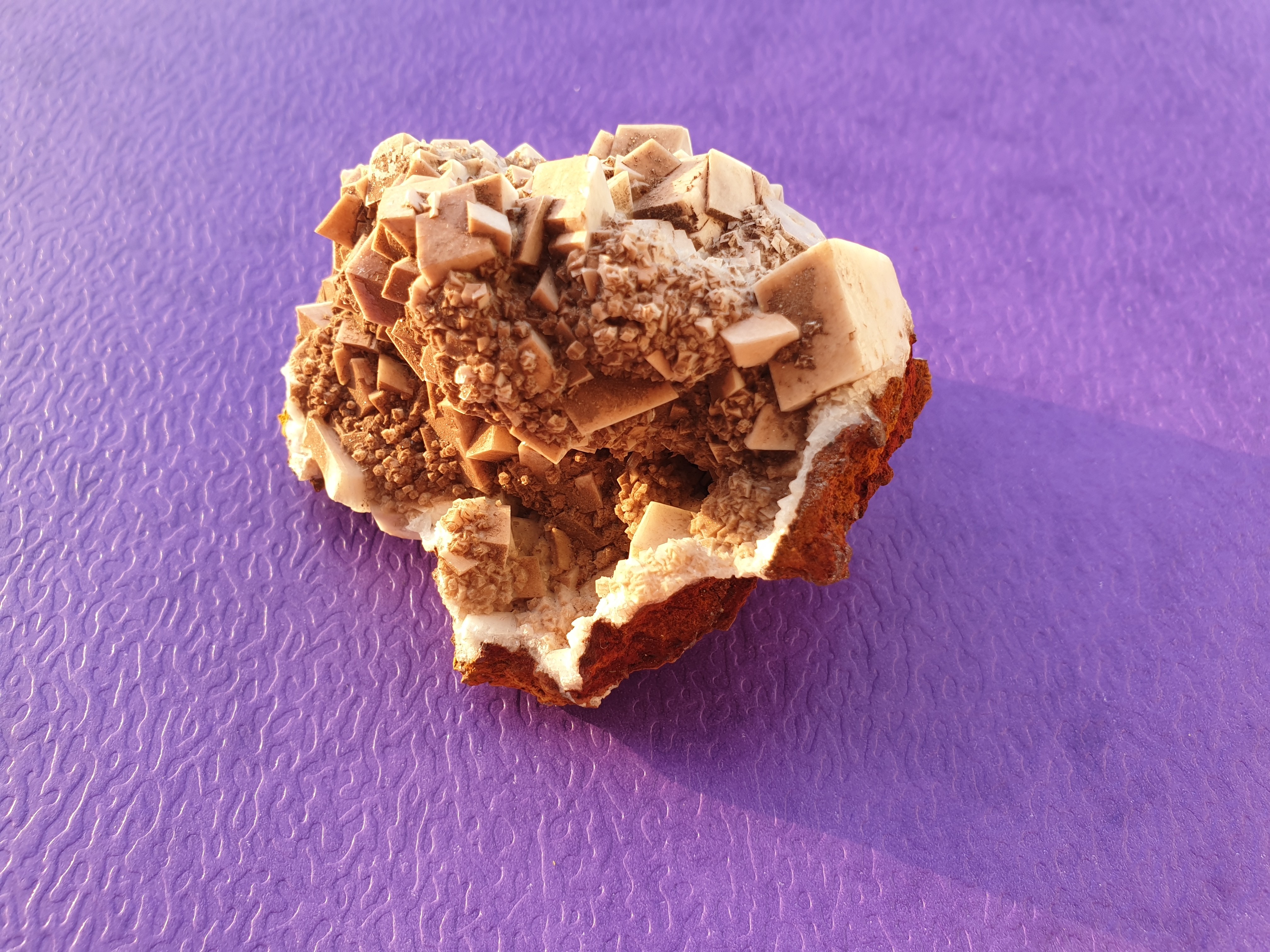

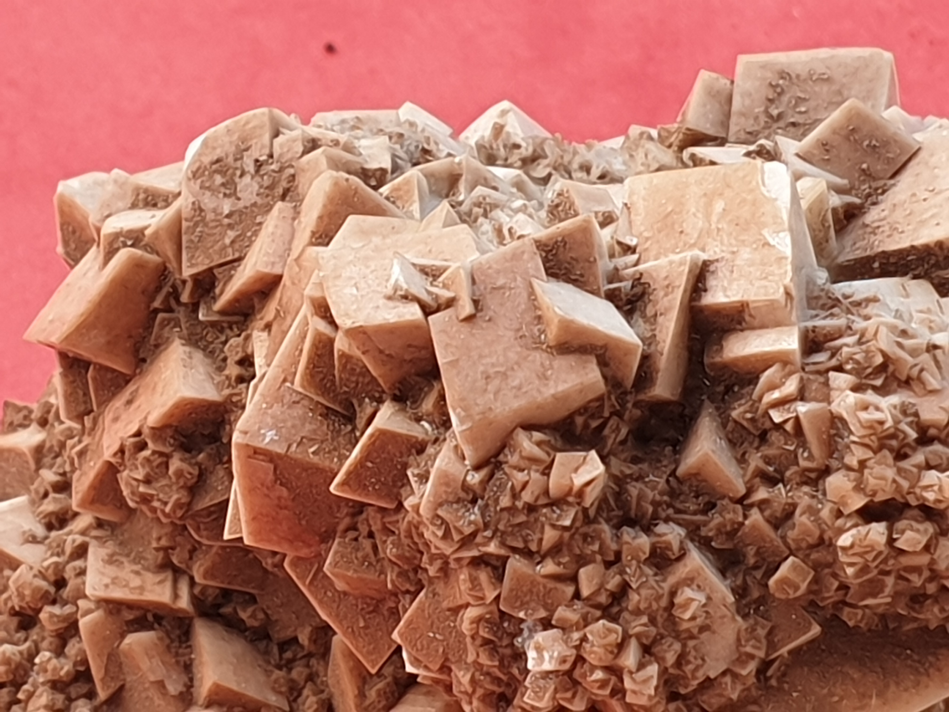

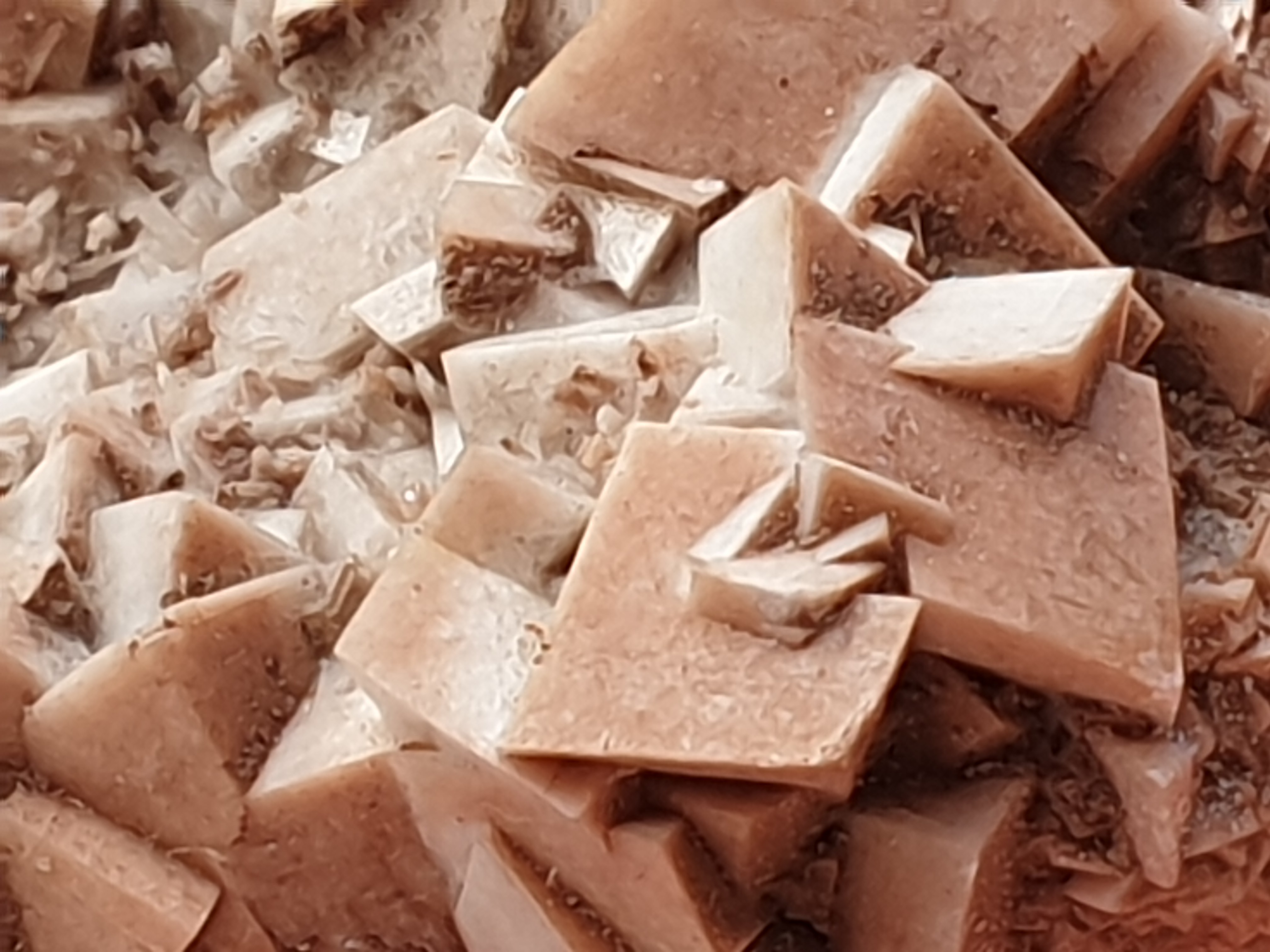

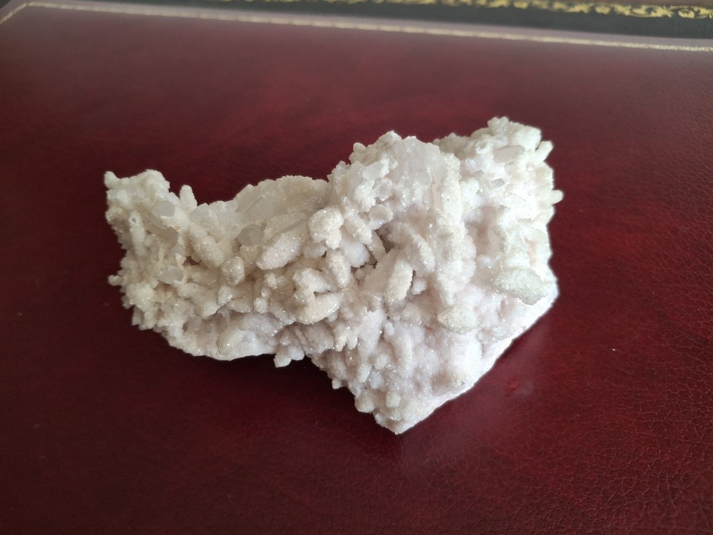

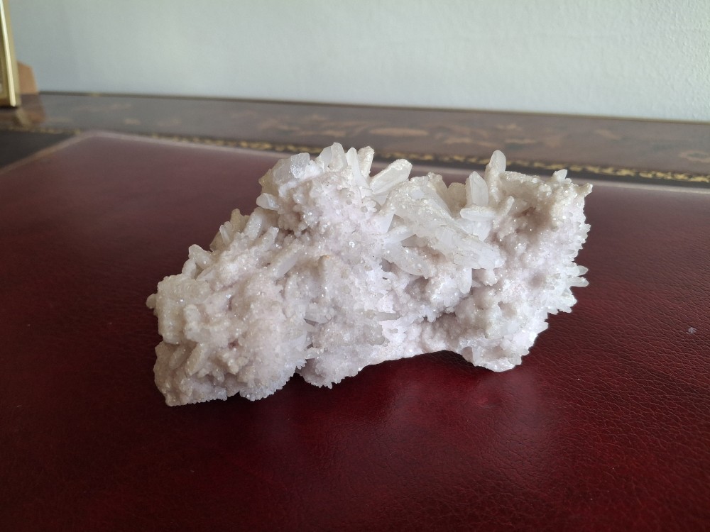

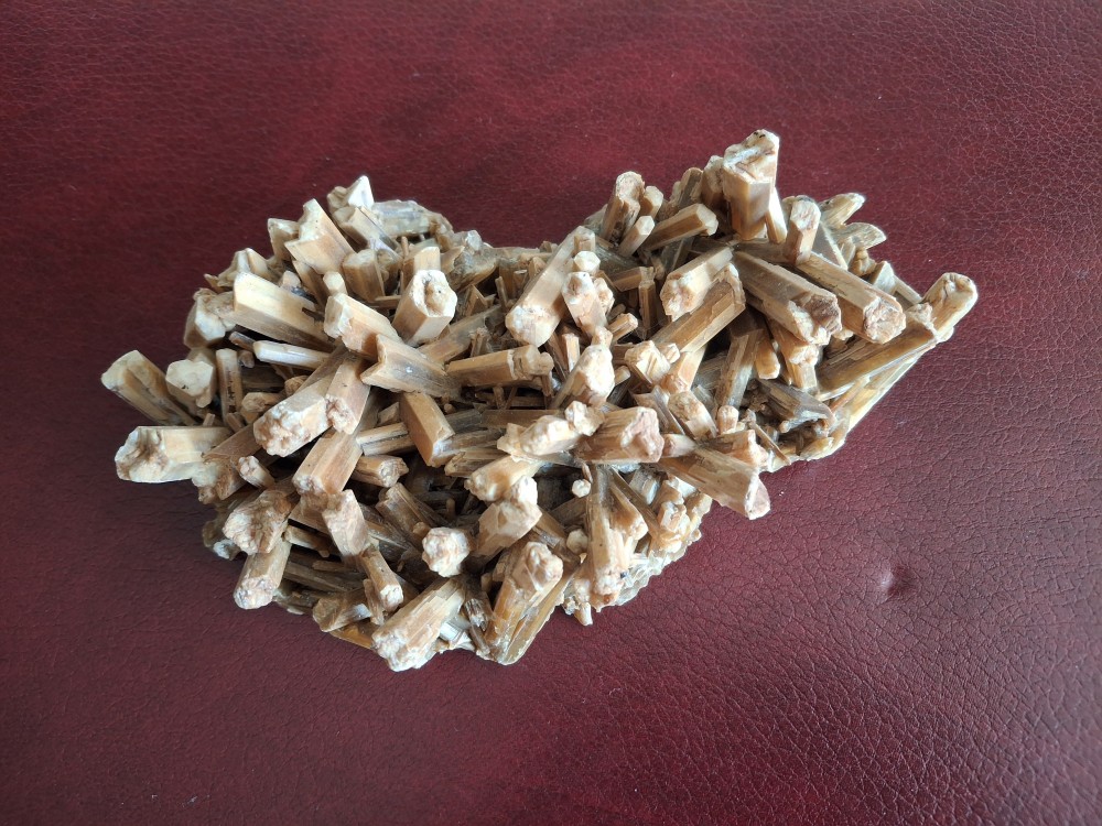

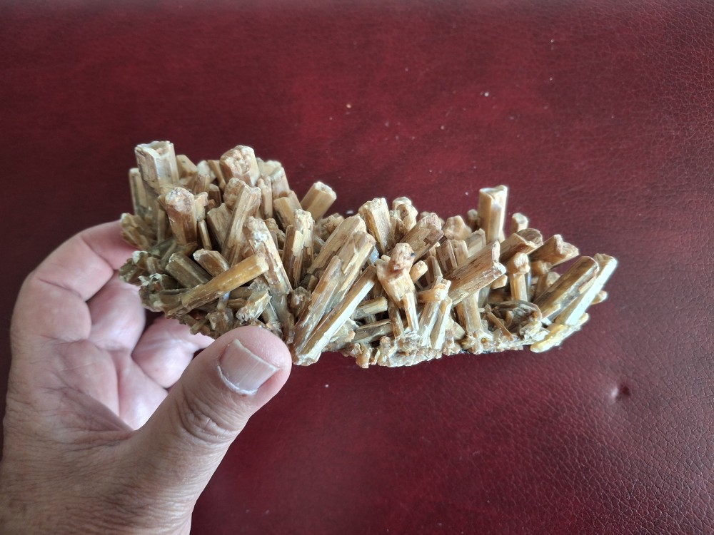

Numéro 2 : Photos 4 et 5. Amas de cristaux marrons à 5 côtés. Longueur 18 cm

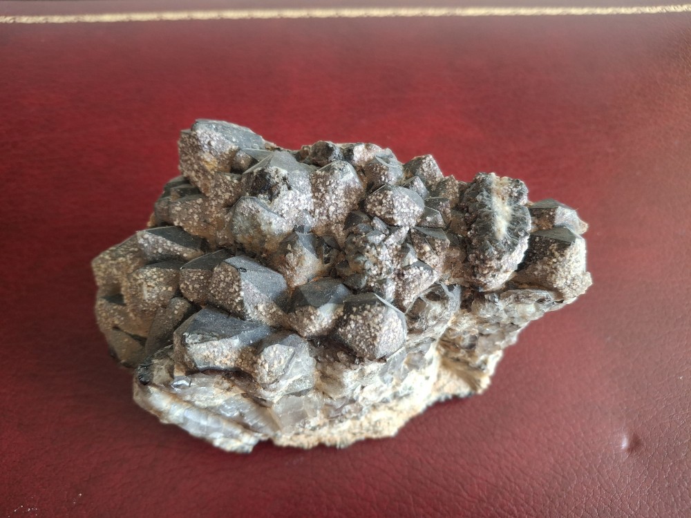

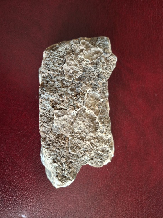

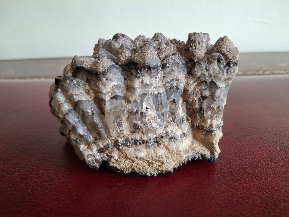

Numéro 3 : Photos 6 à 8. Ressemble fortement à du quart fumé. Longueur 12,5 cm

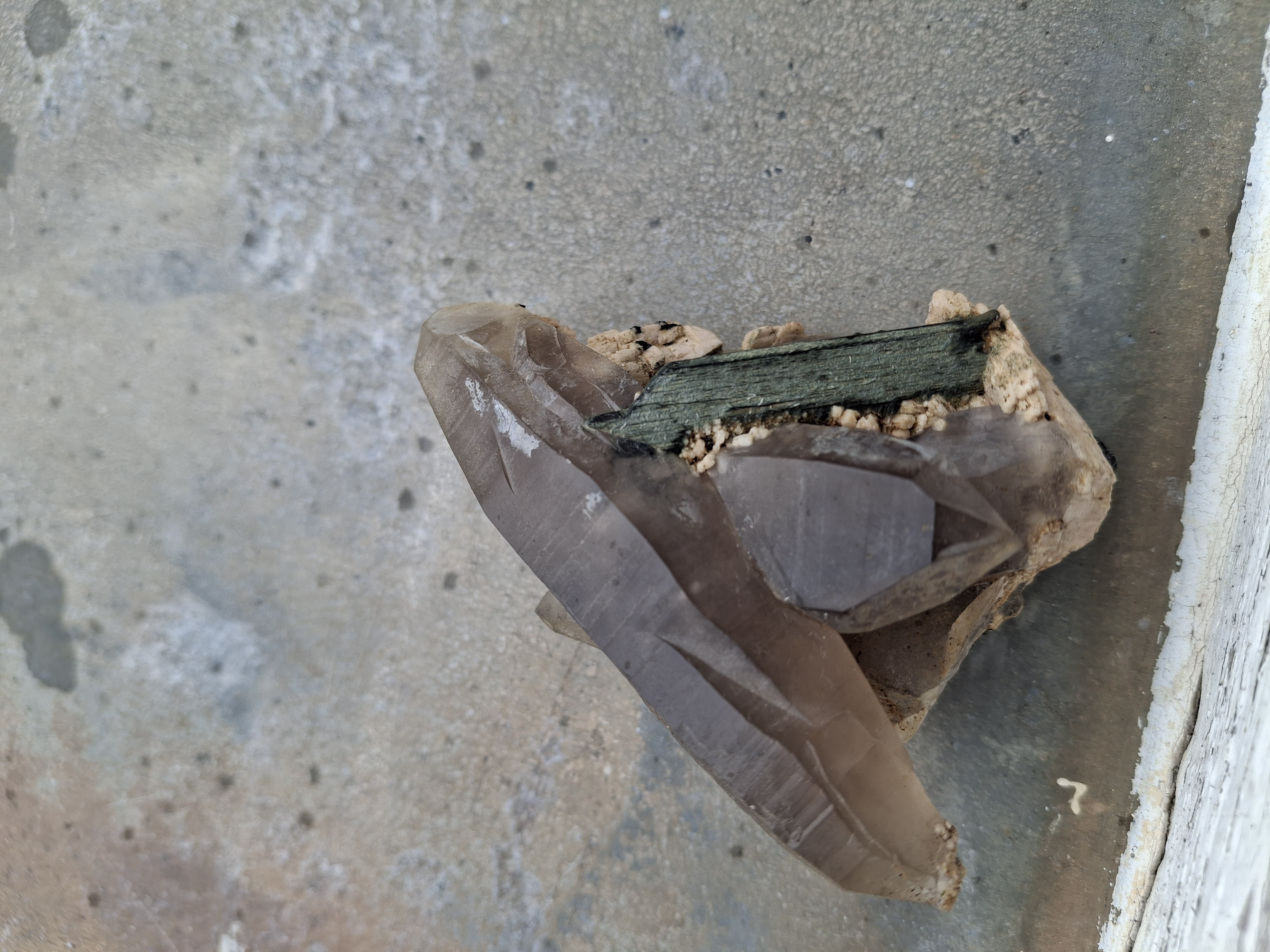

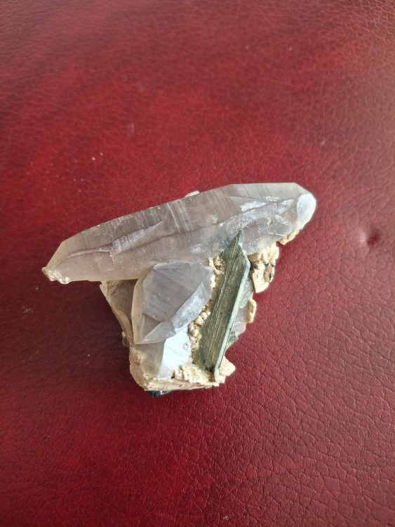

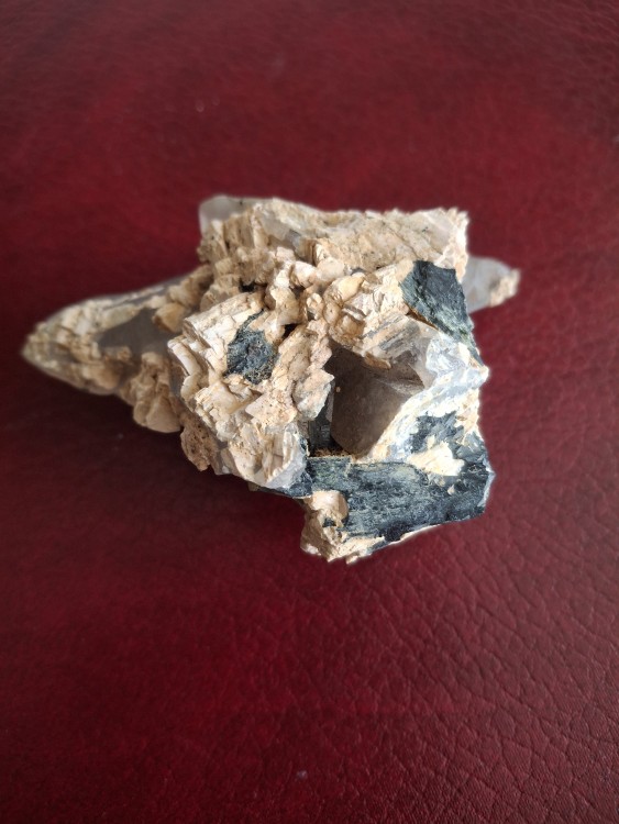

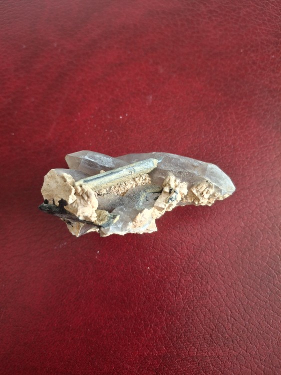

Numéro 4 : photos 9 à 11. Ressemble à du quartz un peu fumé, mais les parties foncées me font penser à de la tourmaline (dans quartz). Longueur 8 cm

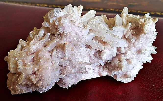

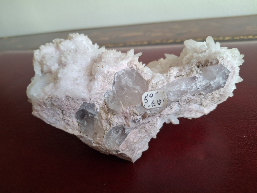

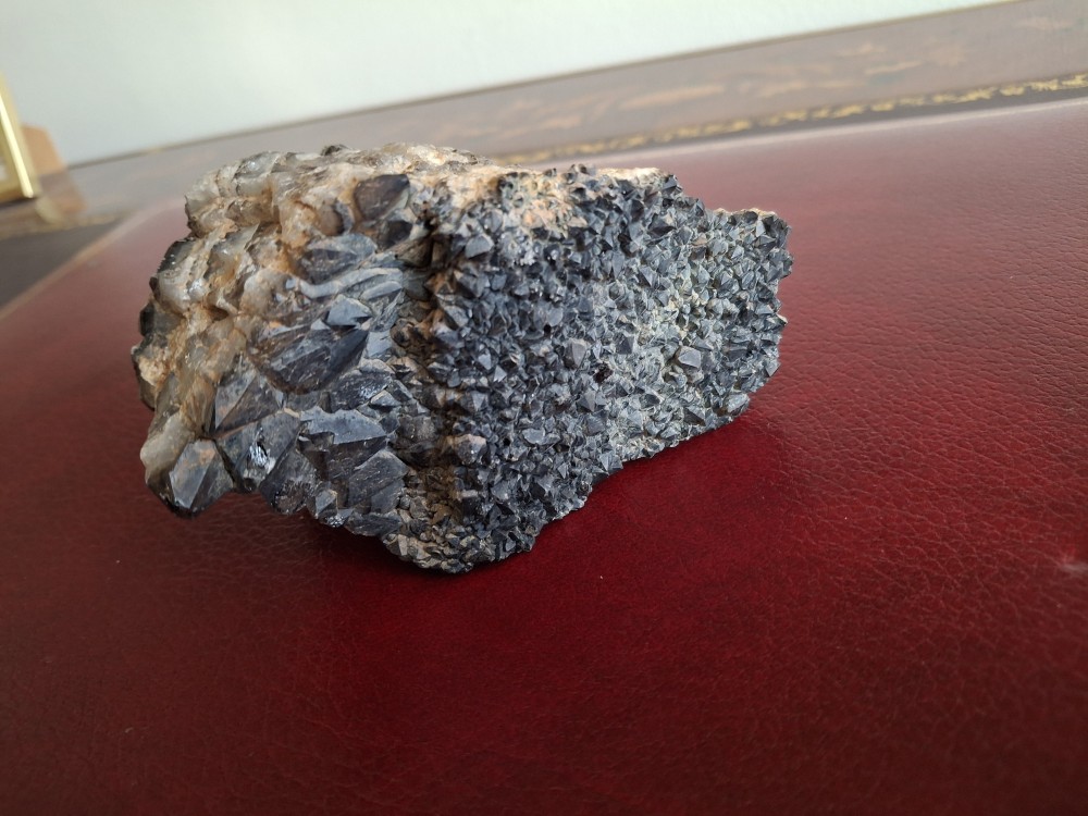

Numéro 5 : Photos 12 à 14. La base est en quartz, les petits cristaux ont des reflets roses et sont durs, ils piquent les doigts. Longueur 13,5 cm
Bonjour. La dureté, c'est pourtant d'une aide essentielle dans les identifications de minéraux. Le simple visuel ne suffit pas toujours.
https://fr.wikipedia.org/wiki/Échelle_de_Mohs
1/ probable calcédoine, mais test de dureté nécessaire
2/ gypse, à confirmer par test dureté
3/ quartz
4/ quartz + ? la lame striée visible au côté du quartz est-elle vraiment verdâtre comme la photo s'affiche sur mon écran ? Opaque ou translucide?  Test dureté de cette lame striée ? Au revers, il semble que l'on distingue en plus du quartz du feldspath et de la tourmaline noire : pegmatite.
5/ quartz sur ? rose pâle . Test dureté à faire sur le rose. Probable quartz sur rhodochrosite, à vérifier.

Je me suis permis d' améliorer une image: peut-être cobalto-calcite du Maroc, d' après l' habitus la forme d' un des cristaux:
Merci beaucoup Katangai, une partie du lot provenait du Maroc : Vanadinite, Roselite, Orthose. Alors la provenance du 5ème pourrait bien être aussi du Maroc. Merci vraiment car j'imagine bien que ce n'est pas facile de se prononcer avec les éléments que je vous donne. Excellente journée à tous

Le spécimen de gypse ressemble beaucoup à ce que l’on récupère sur les parois des bassins de décantation de saumures salines de Lorraine (secteur Varangéville-Dombasle, ou Pont-à-Mousson). Est-ce que la base est plane ?
C’est rayable à l’ongle.
Probable quartz + rhodochrosite de Madan, Bulgarie pour la dernière (la 5 ?).
Pour la numéro 4, il serait intéressant de tester la dureté du cristal strié, en faisant attention de ne pas l'abîmer, ou mieux: sur un semblable moins bien conservé au revers de l'échantillon.

Peut-être même Quartz (gros cristaux visibles dans la base) recouvert de Rhodochrosite rose très pâle, elle même en partie recouverte par une seconde génération de Quartz et peut-être autre chose encore (dureté et réaction HCl à regarder sur les différentes parties du spécimen). Cela peut également provenir de Roumanie  (secteur de Cavnic) ou de Grèce ou d’Amérique du Sud (Pérou entre autres).

Oui, en sur-cristallisation, je voyais les quartz un peu roses aussi, Il y a aussi de la rhodochrosite en Roumanie (cavnic)
1 : calcédoine
2 : gypse, je lui trouve un tête de laumontite c'est étonnant. Mais la dureté et certaines terminaisons ne collent pas donc je pense que c'est bine du gypse.
3: quartz fumé
4 : quartz, feldspath et pour le minéral noir dur à dire. Cela provient probablement des pegmatites, je dirais bien colombo tantalite. Le cristal semble sale, est il possible de le nettoyer à l'eau avec une brosse à dents ?
5 : quartz et rhodochrosite de Madan ou Cavnic pour moi aussi.

Pour le numéro 1 : Rayable au couteau, mais ne raye pas le verre. Je dirais dureté 6 ou 6,5. Effectivement j'ai vu sur le net des calcédoines qui ont des sérieuses ressemblances. Je le classe donc comme Calcédoine
Pour le numéro 2 : Gypse aiguilles, classé dans ce type.
Pour le numéro 3 : Quartz fumé, classé dans ce type.
Pour le numéro 4 : je joins la photo de la partie verdatre striée que j'ai frottée avec une brosse à dent, comme suggéré par AMEDE. Quelques saletés et poussières sont parties mais ça n'a pas changé grand chose. Je confirme cette partie est bien verdâtre comme sur les photos, sous un certain angle on voit que la couche verte recouvre du noir, mais au revers elles sont noires paraissant moins corrodées. Pour la dureté, j'ai l'impression que c'est 4,5 à 5 , car la pointe du couteau l'entame mais n'est pas loin de rayer la lame du couteau.
Pour le numéro 5 : Toutes les parties rayent le verre, et même franchement. Ca explique pourquoi les pointes blanches piquent les doigts. Je dirais dureté 7.

Si ça ne rayé pas le verre ce n'est pas une calcédoine. Un test à l'acide est nécessaire.

Pour le minéral noir avec quartz fumé, pour moi ce n'est pas une colombo tantalite au vu de la photo. Peut être aller chercher vers les silicates du mt Malossa ?
+1 avec les conclusions d'Amédé.
Pour le cristal strié sur quartz et feldspath, mon premier réflexe avait été d'y voir un cristal de ferbérite (wolframite pôle ferrifère) plus ou moins oxydé.
Cristal trop aplati pour une tourmaline et pas la bonne forme de facette terminale.
L'échantillon ne fait pas trop du "Mont Malosa", car les quartz fumés y sont d'ordinaire avec le même habitus certes, mais toujours plus bruns que gris, et surtout à faces brillantes.
Cela pourrait être de n'importe quelle pegmatite potassique à miaroles....avec tungstène.
il y a une heure, icarealcyon a dit :
J'y avais pensé aussi. Mais avec cette nouvelle photo l'altération ne colle pas avec du wolfram. Pour moi c'est un silicate ferro-magnésien. Il y en a beaucoup au mt Malossa, mais si tu dis que les quartz ne collent pas je te crois.
PS: même si l'habitus ne colle pas trop, l'altération est très similaire a celle de la tourmanline.
Il y a 18 heures, AMEDE a dit :
J'ai trouvé dans une célèbre peg du nord Lozère de la ferbérite bien altérée par de la scheelite en surface et cela avait un aspect très comparable à ce que nous voyons ici. Malheureusement je ne retrouve pas ce caillou.
