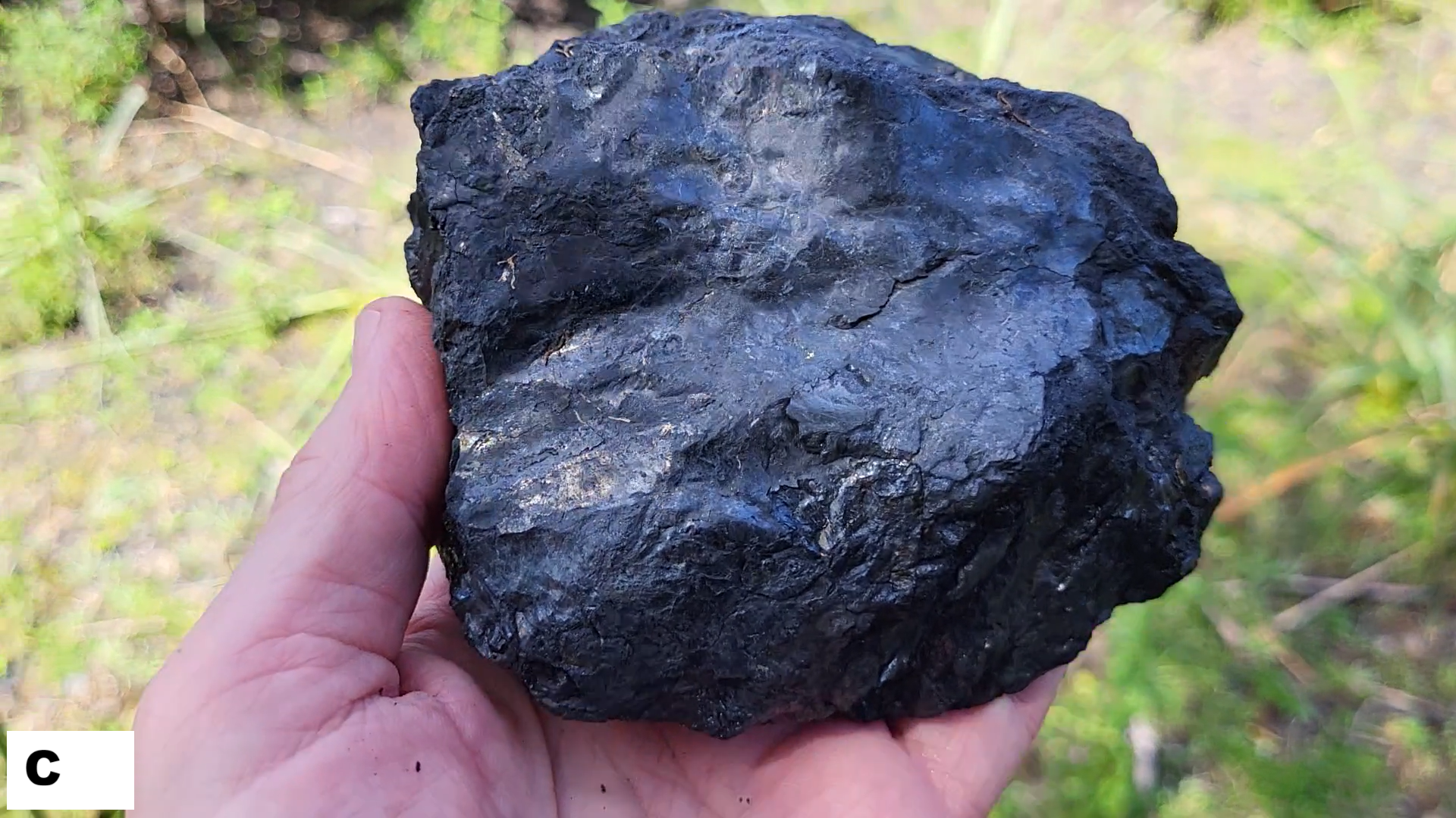

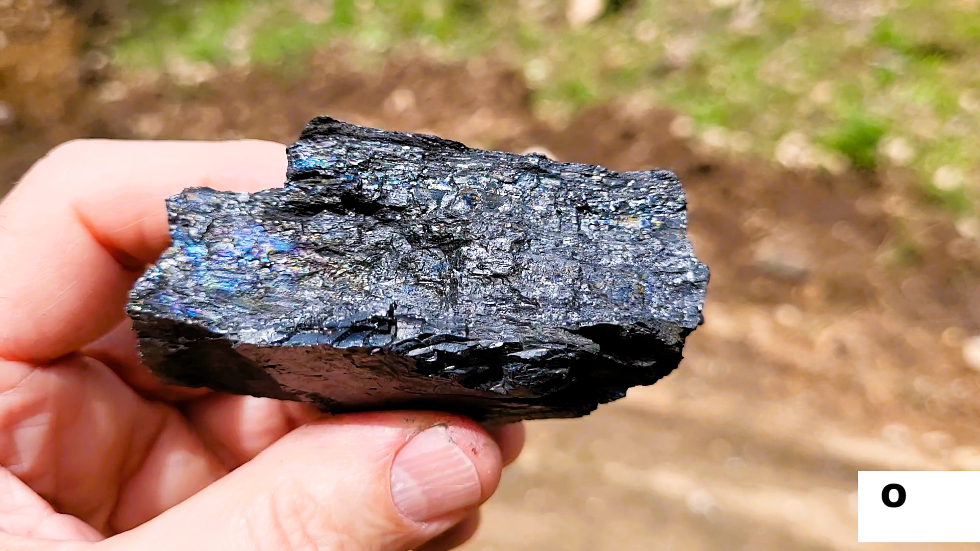

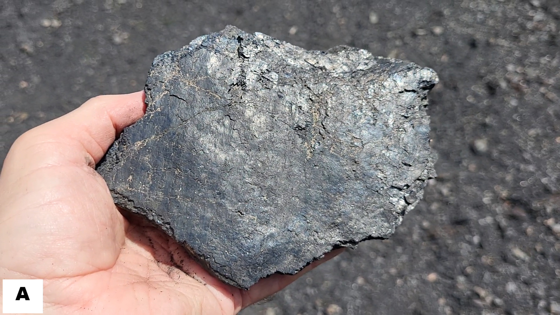

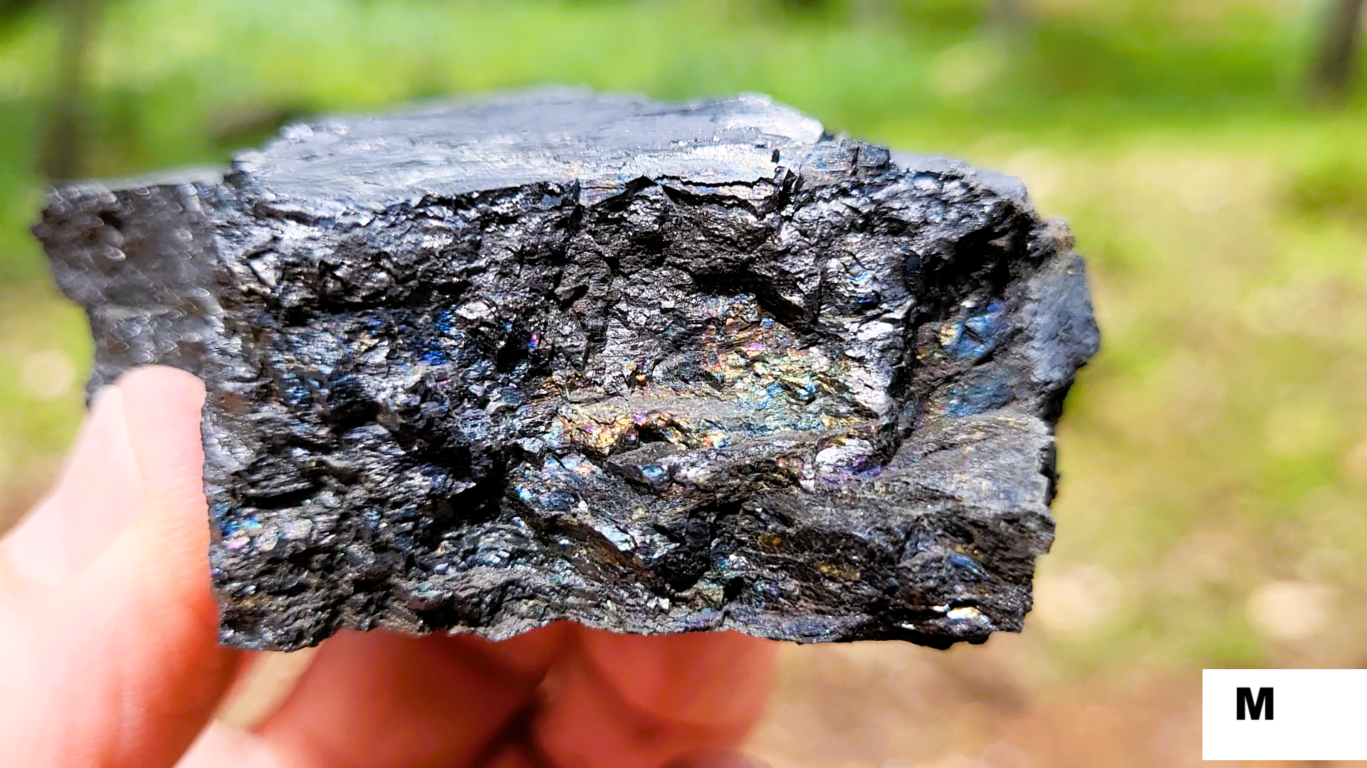

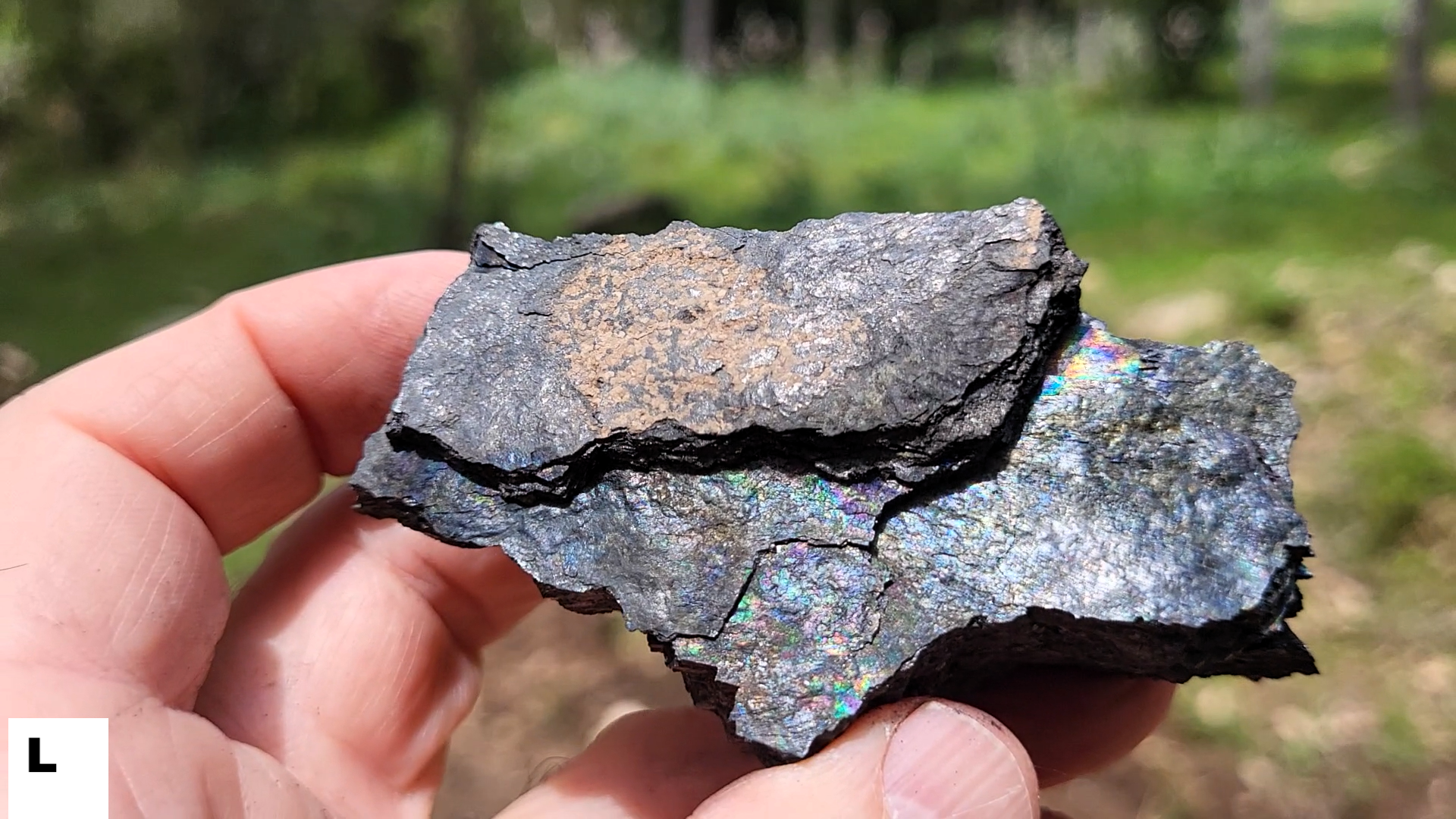

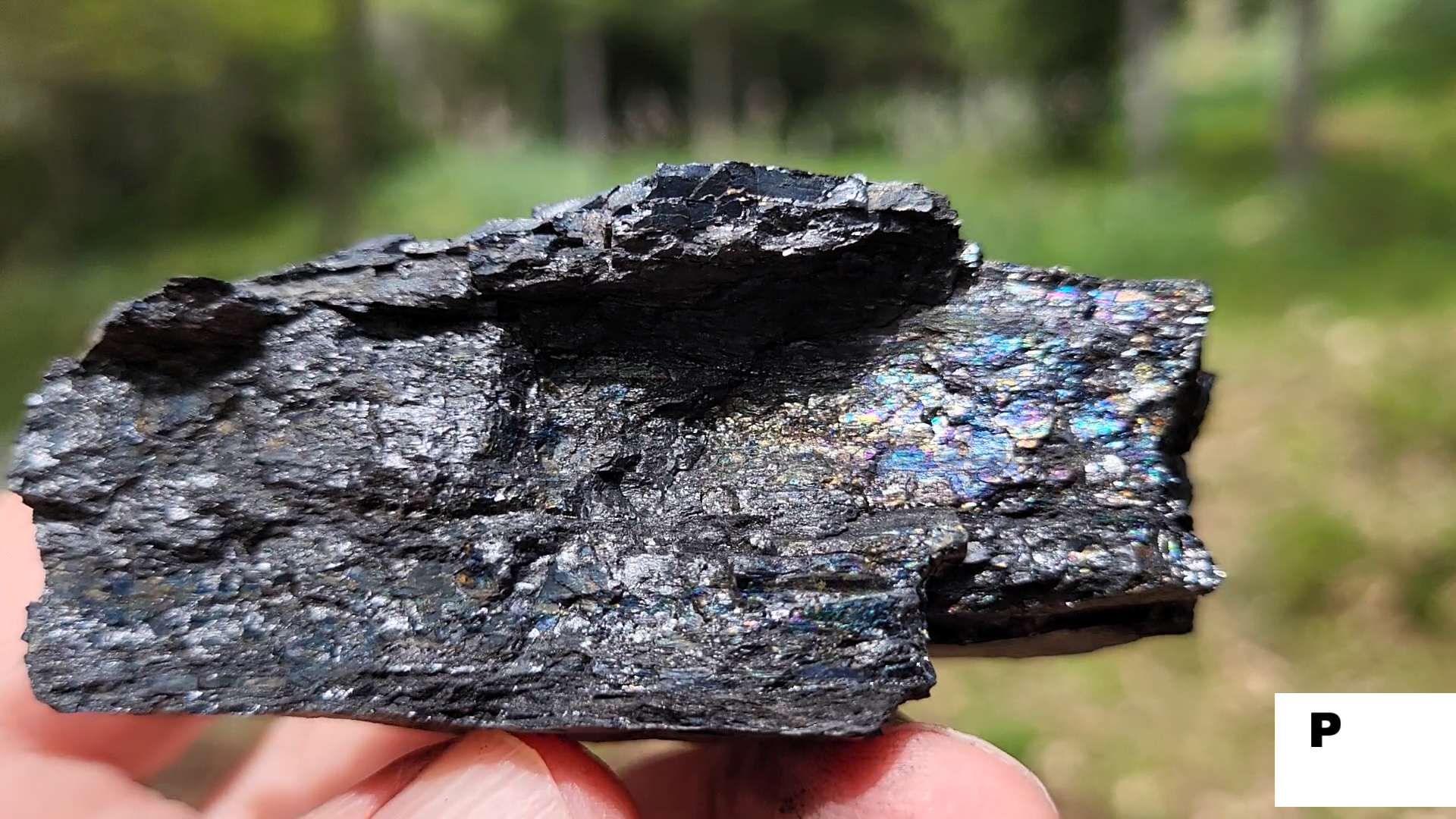

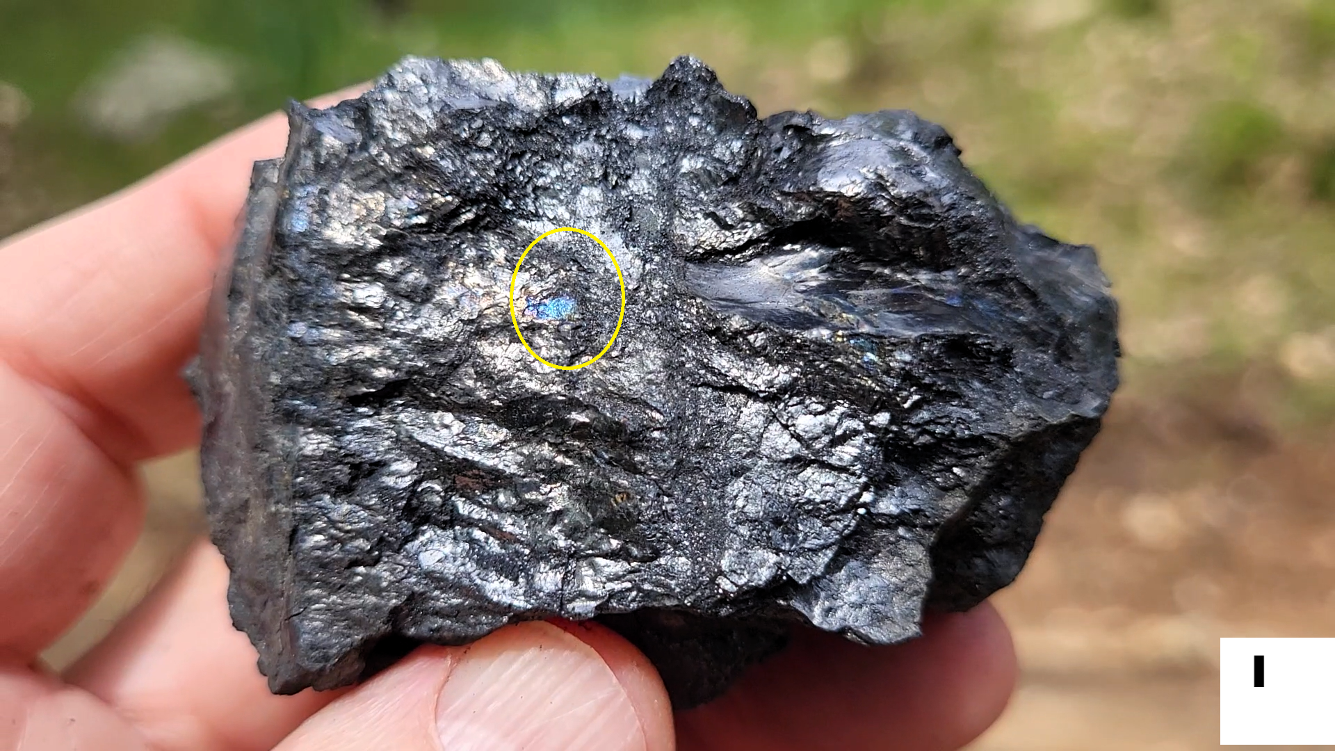

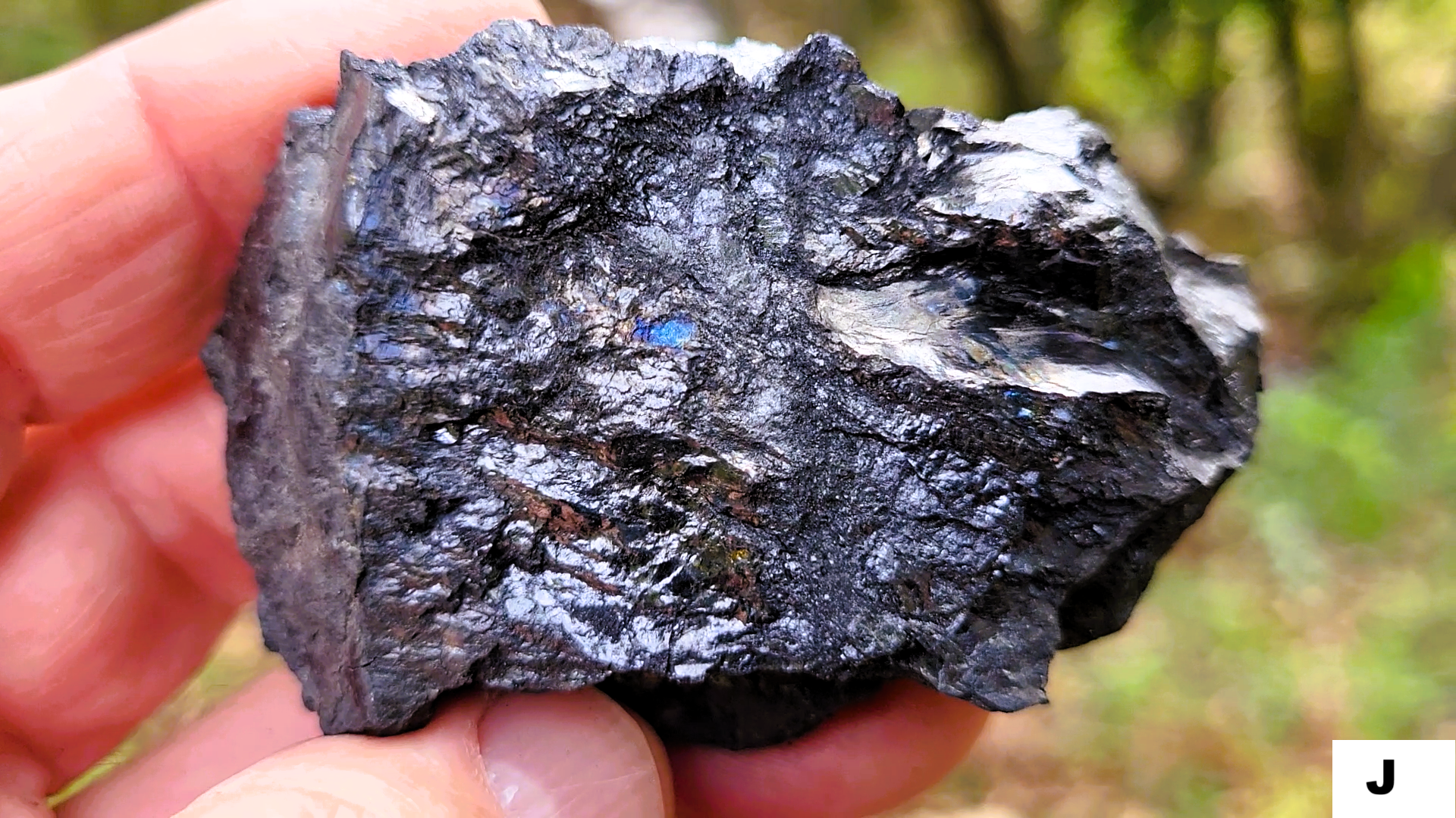

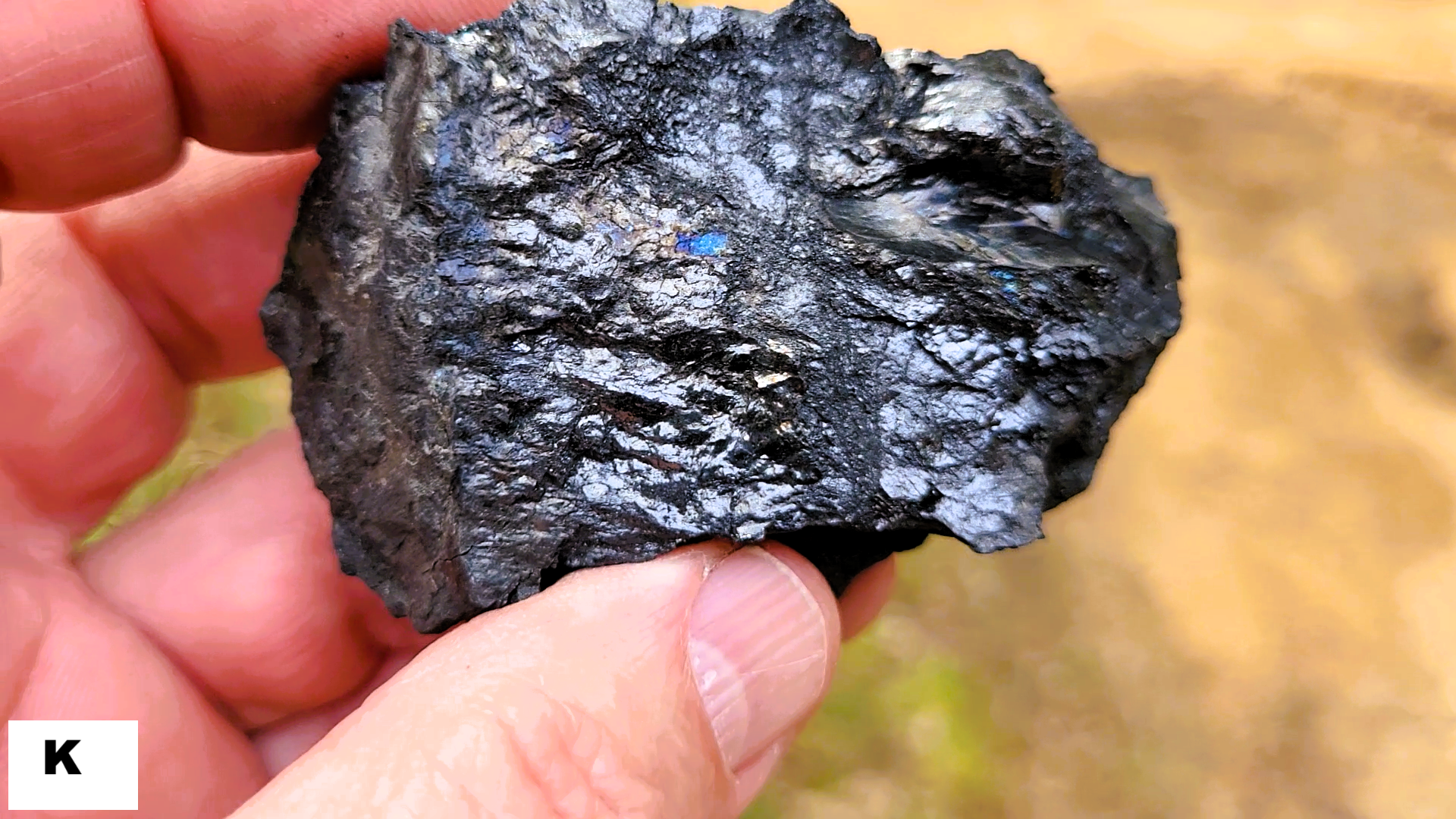

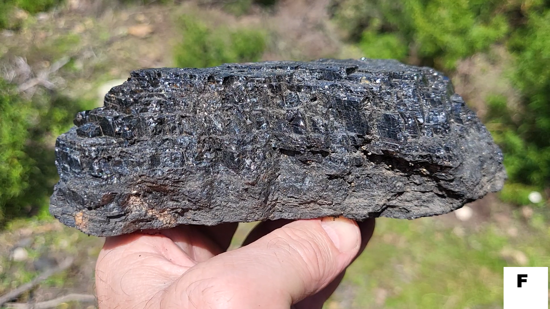

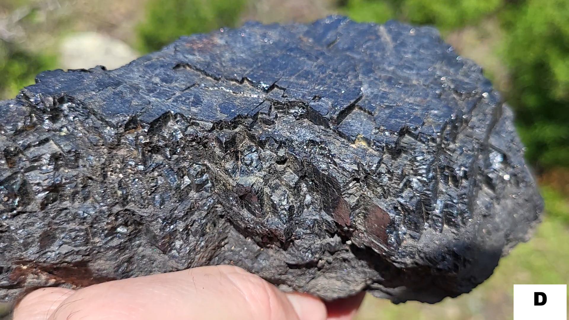

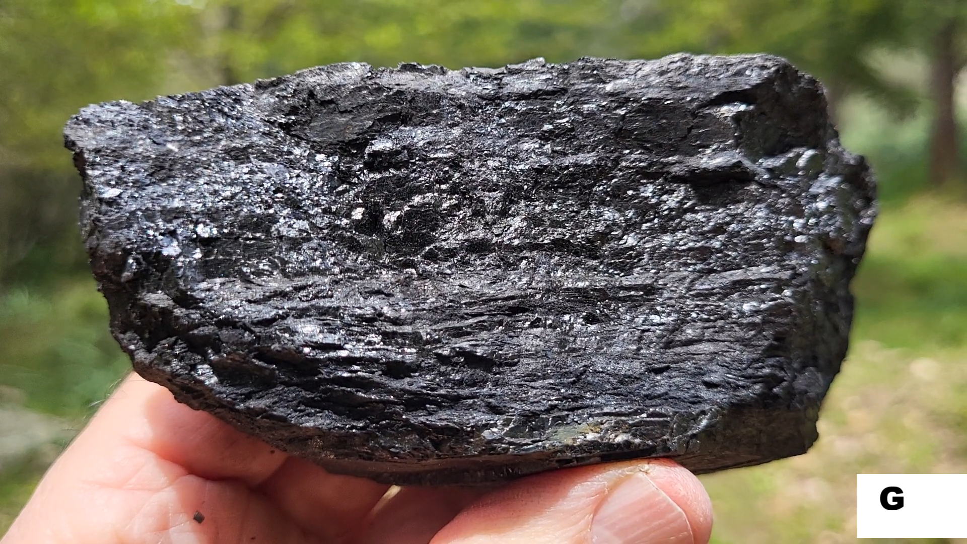

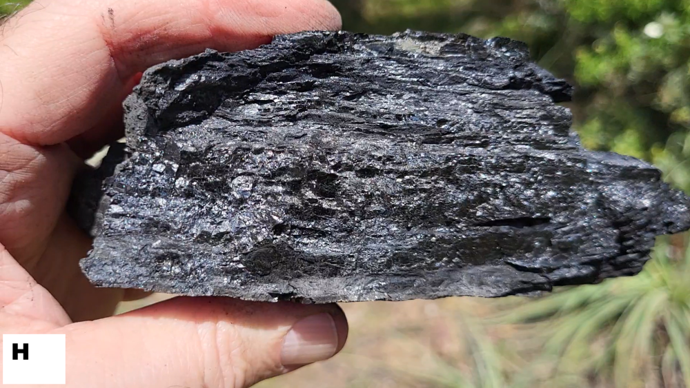

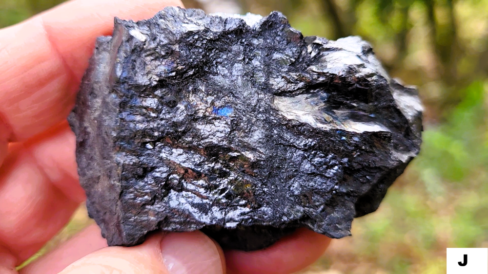

Pour les spécialistes  des roches métamorphiques, merci de votre aide pour identifier des cristaux bleus azur sur la roche noire ( voir photos I à P ci-jointes)
Les échantillons proviennent des anciennes mines de charbons du village d'Osani en Corse du Sud.
Avec mes remerciements
Bonjour, pour moi, il n'y a pas de cristaux bleus visibles sur ces spécimens. Par contre, il s'agit de façon assez évidente d'irisations optiques, comme celles provoquées par un début d'oxydation sur un fin voile d'oxydes (goethite) ou de sulfures de fer (pyrite/marcasite) pour citer les plus courants et les plus probables, dont la présence est fréquente dans la houille.
Il y a 12 heures, trenen23 a dit :
Comme tu te trouves dans des séries houillères et qu'il y a de jolies cassures conchoïdales, je pense que tu as de l'anthracite (et donc du sédimentaire dans tes échantillons).
Serge
Merci pour la remarque importante Houille = Sédimentaire & Anthracite = Métamorphique
Il y a 12 heures, katangai a dit :

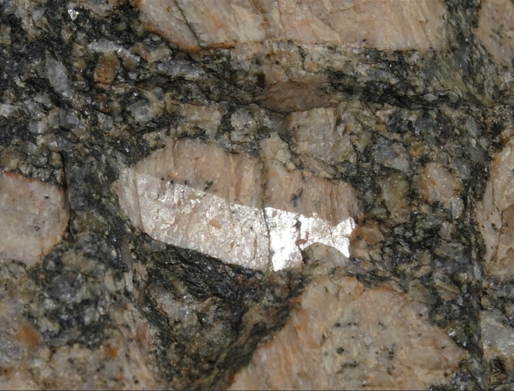

Le "contraste" n' est pas très significatif entre le bleu et le noir brillant de l' anthracite,  j' aime bien les cassures du charbon c' est beau.

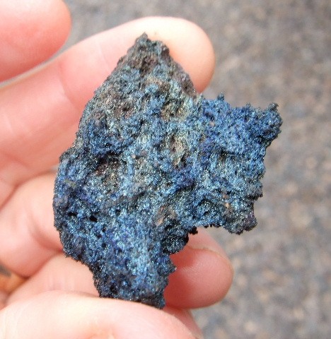

Je ne sais pas si c' est possible avec, mais j' ai une pierre qui me rappelle la vôtre: https://www.mindat.org/photo-692837.html
Effectivement avec cette superbe photo je peux apprécier  les effets de l'irisation sur la roche, merci pour ce partage géologique.
Pour un feldspath plus ou moins gemme, si vous y observez une irisation bleutée ou argentée, il s'agit d'un phénomène optique différent de celui évoqué ci-dessus: il s'agit ici de l'adularescence, typiquement exprimée dans la pierre de lune. Il s'agit d'interférences lumineuses entre des micro-couches régulières d'orthose et d'albite à l'intérieur du cristal.
Le 06/09/2025 à 06:03, Ange Nilana a dit :

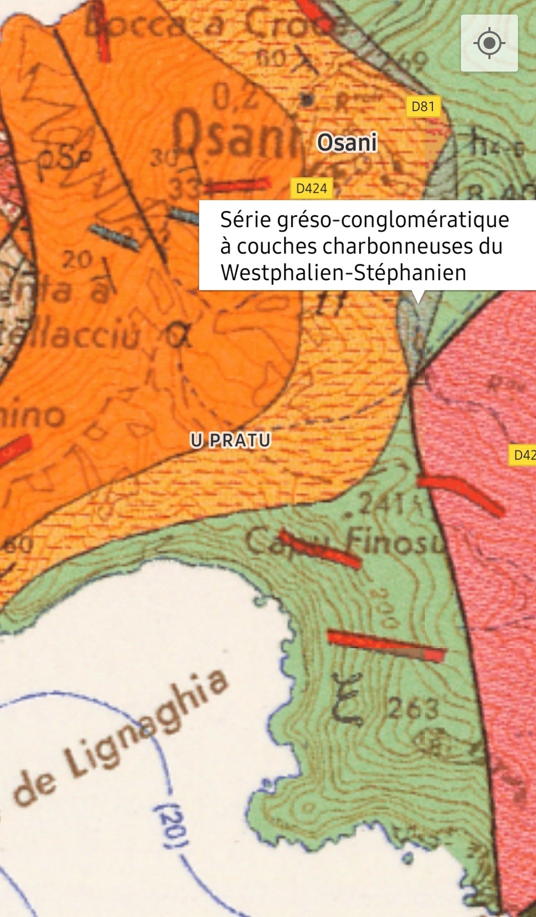

En fait si j'en juge par la carte, tu es dans du sédimentaire. Les températures et les pressions atteintes ne sont pas suffisantes pour entrer dans le domaine du métamorphisme, on se trouve encore dans de la diagenèse.
