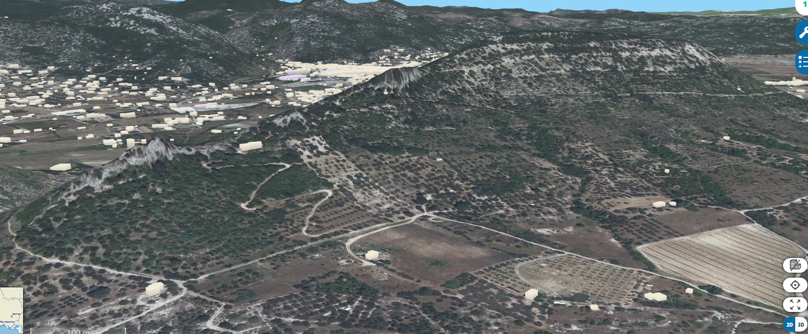

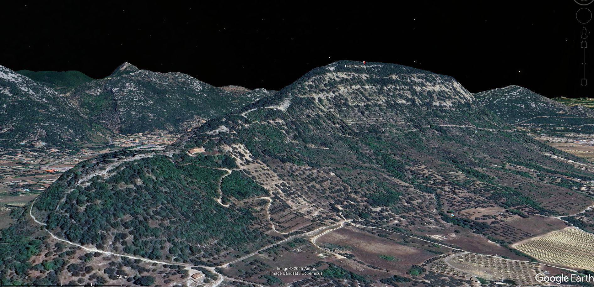

Si vous allez dans Google Earth (ou Earth Pro), en vue au sol depuis le Sud, face au Pié de Mar, vous verrez très clairement une forme bombée dans le relief, comme un gonflement anormal à mi-hauteur, entre le bec verseur, les barres et la ligne de crête.
Ce bombement pourrait être un indice morphologique, visible sans attendre les nivellements, d’un phénomène lent ou d’un effet de pression interne ou d’ajustement différentiel.
Il me semble que cela complète vos observations sur les compartiments, les repères ferroviaires et les décalages cartographiques.
Je ne prétends rien de sûr, mais ce genre d’observation directe peut valoir le détour.

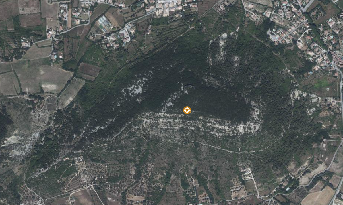

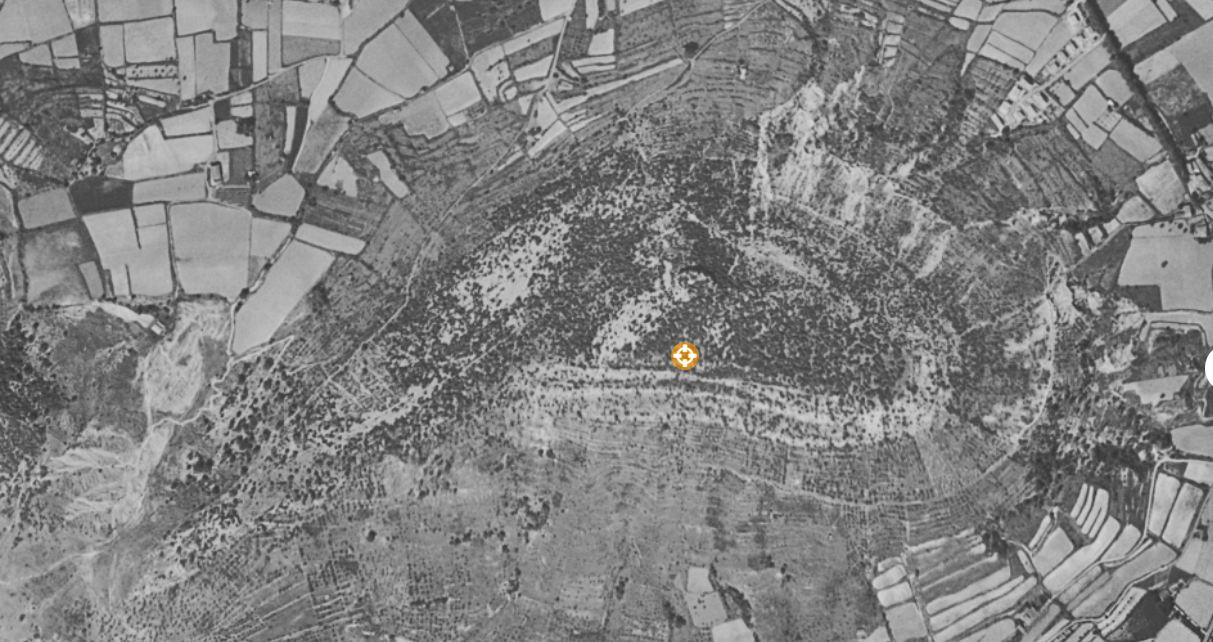

photo IGN 1950-1965
Photo IGN 2025
https://remonterletemps.ign.fr/comparer/?lon=3.852924&lat=43.953307&z=16.4&layer1=19&layer2=10&mode=split-h

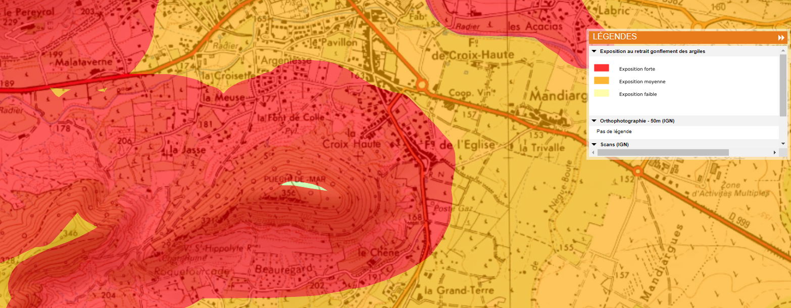

Il y a bien un phénomène à l'origine de mouvements verticaux, c'est le gonflement des argiles.

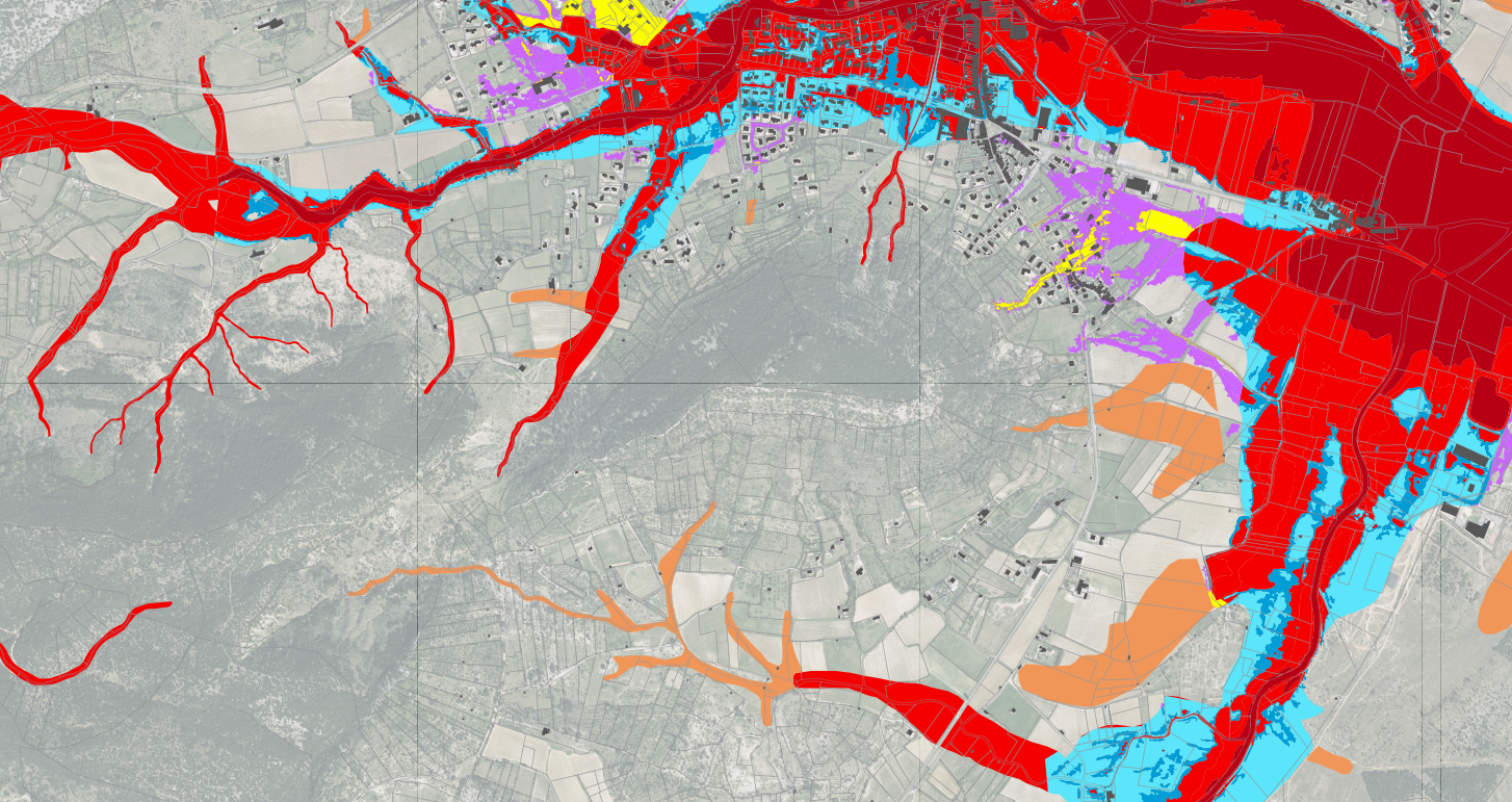

voici la carte de l'exposition au risque de gonflement des argiles du secteur :
https://infoterre.brgm.fr/actualites/exposition-au-retrait-gonflement-argiles
Voici de façon schématique le phénomène :
La conséquence se sont des désordres que l'on peut observer sur le bâti, des reptations du sol etc.
Les canaux d'irrigation qui ont pu être crée par le passé, aujourd'hui plus entretenus peuvent ajouter des problèmes avec toutes les fuites possibles.
Ici, le risque est fort.
