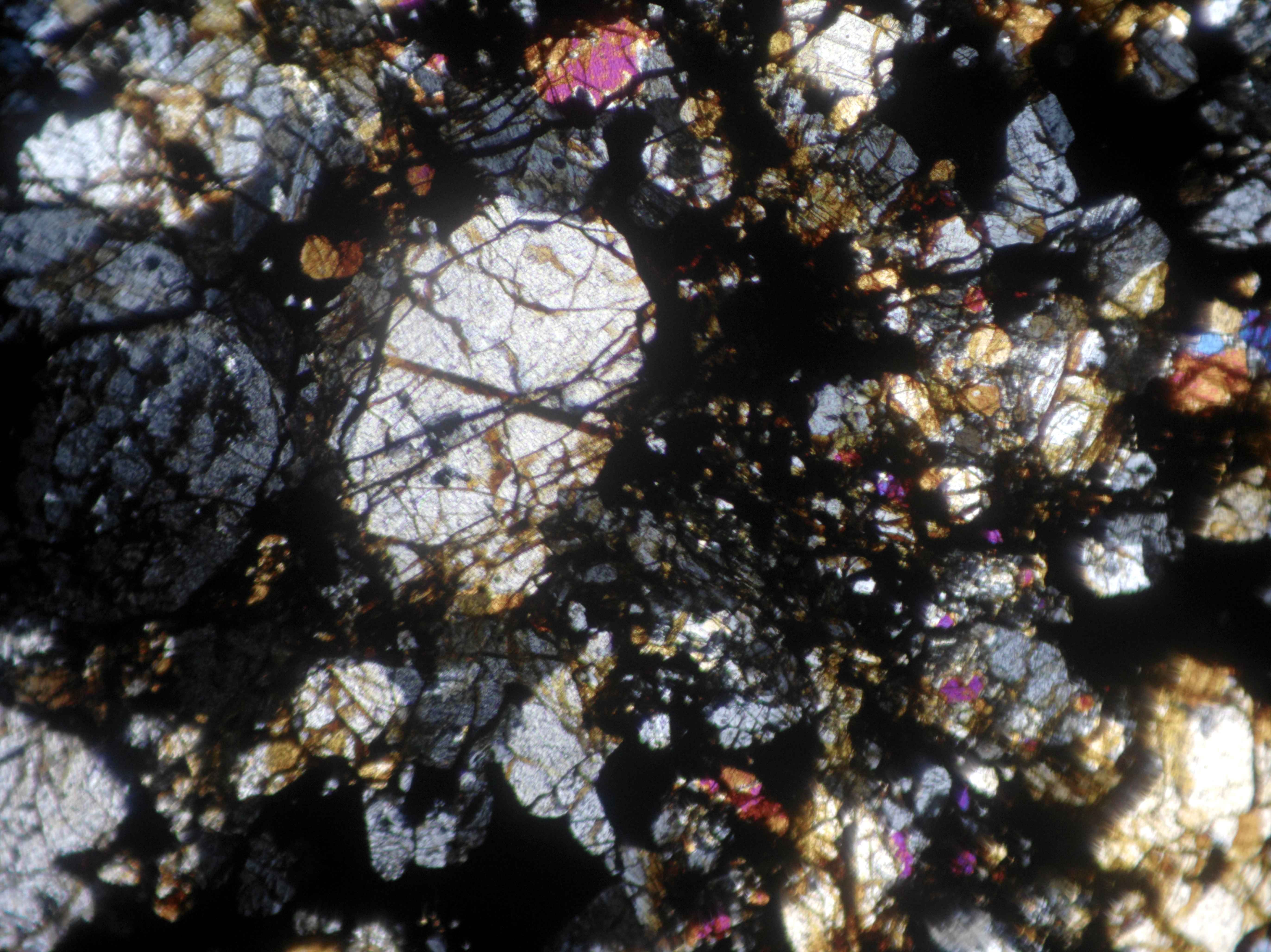

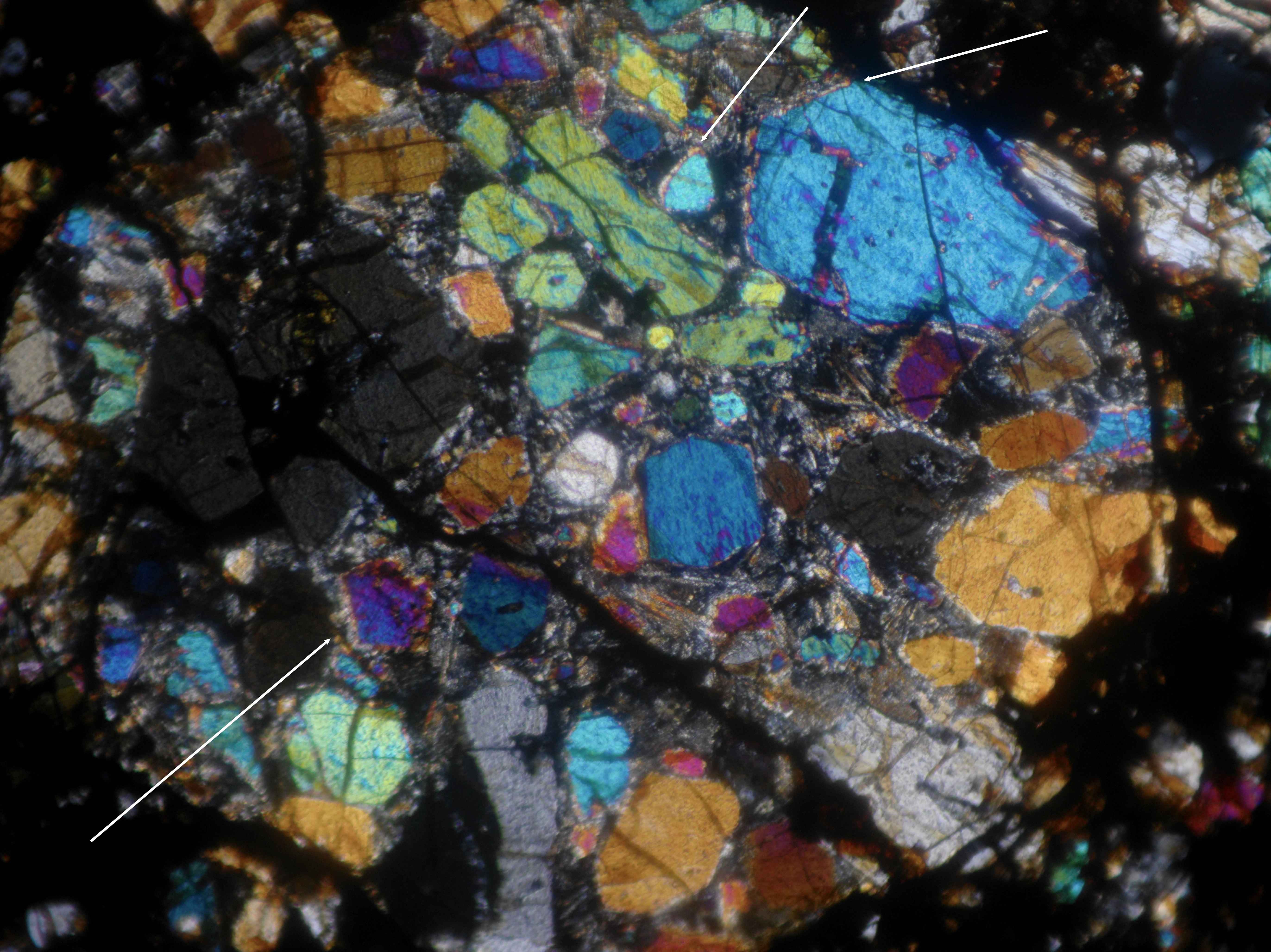

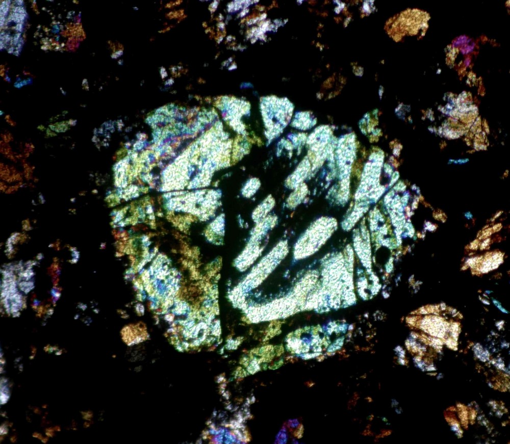

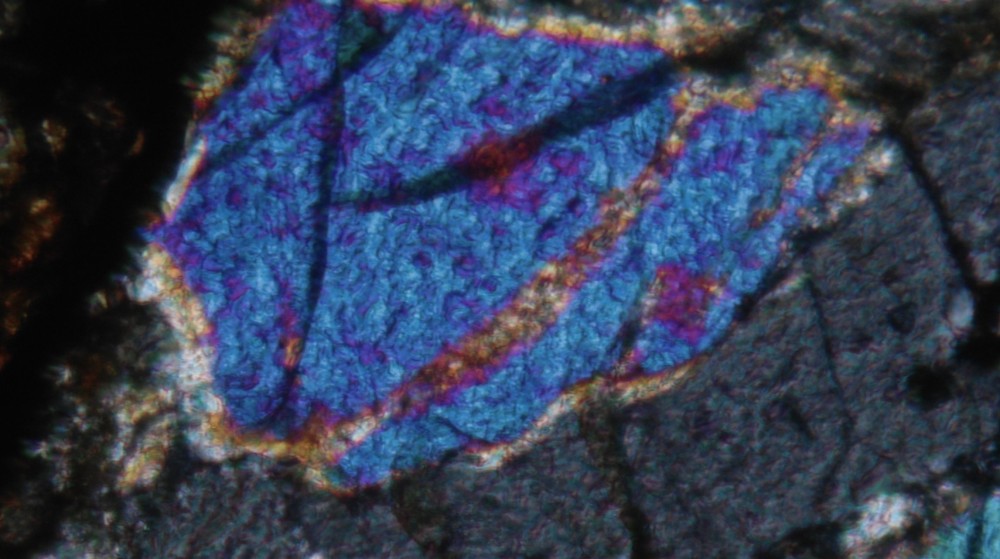

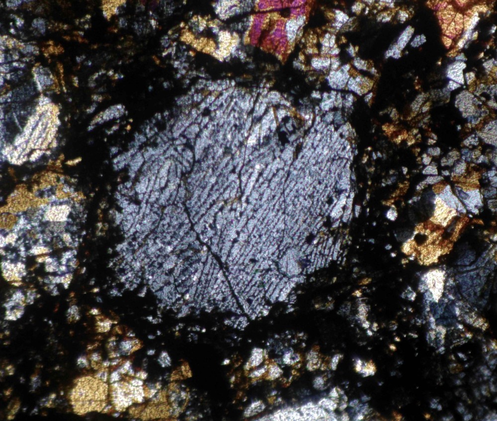

NB: sur la photo 2, c'est clairement un chondre
oui au vu de la couleur c'est de l'olivine? photo 1 c'est aussi un chondre porphyrique je crois qu'on dit comme ça.
photo 2 le demi chondre barré est dans un chondre porphyrique je me demande si tous les cas ne sont pas possible?

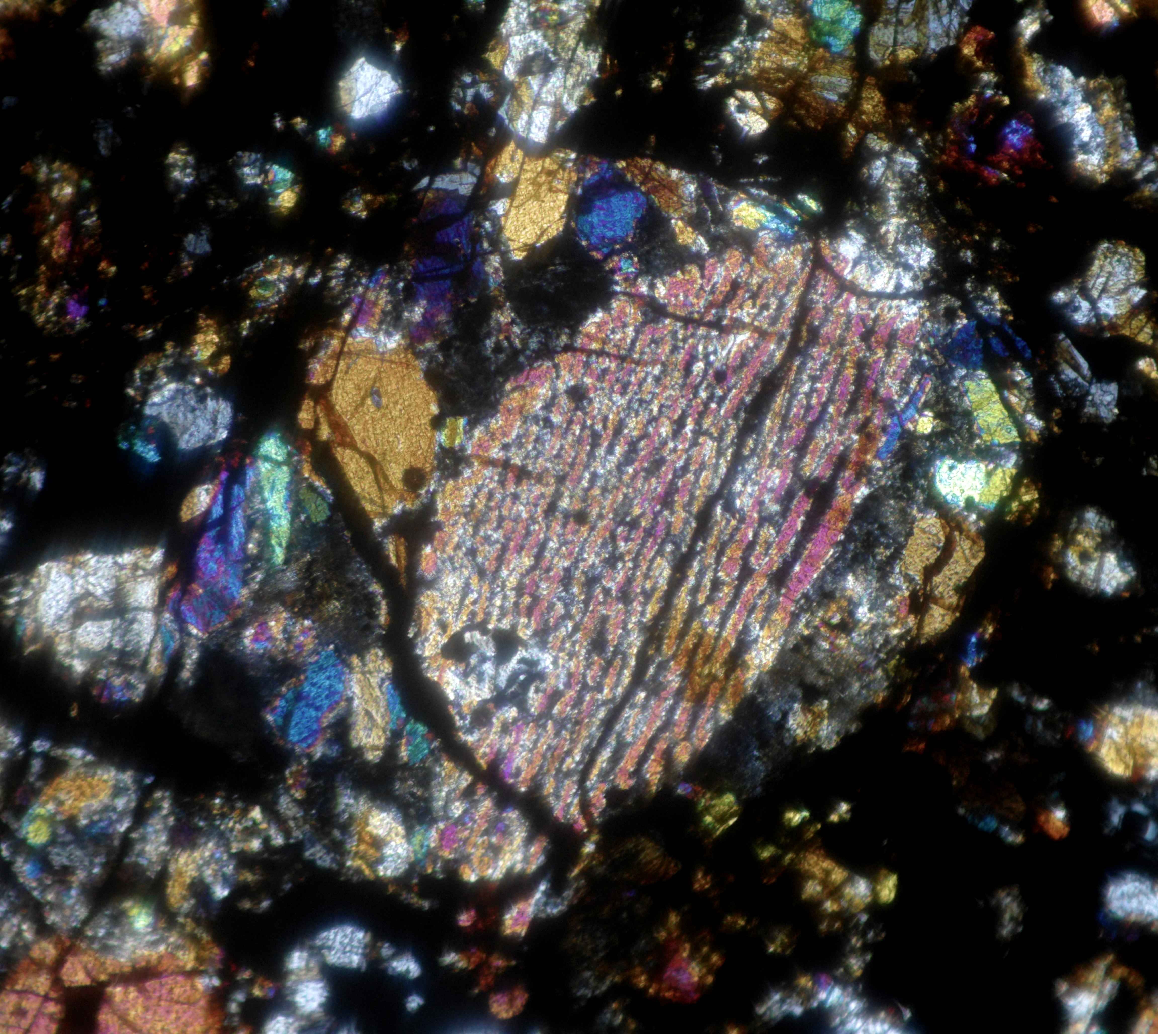

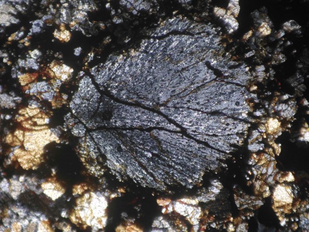

sur la 3, c'est plutôt du pyroxène qui est automorphe
merci pour cette précision j'avais hésité.

il y a 41 minutes, zéolite a dit :
L'orientation des clivages par rapport au contour octogonal ne laisse aucun doute
Pour ce qui est des olivines automorphes (photo 1), on voit une matrice fine entre les cristaux, c'est une texture porphyrique.

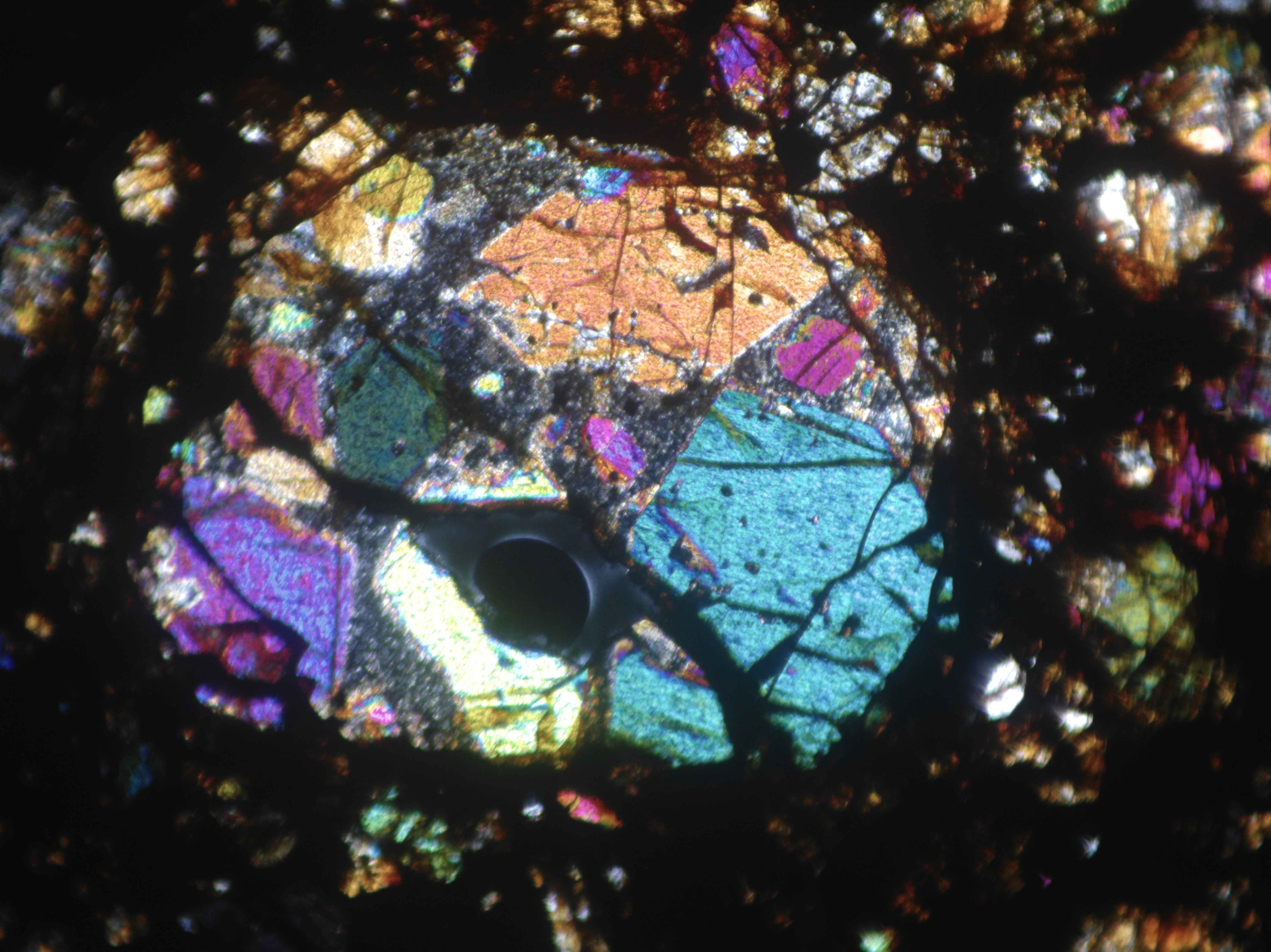

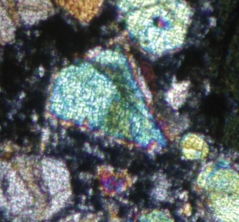

dans le jeu des poupées russes des chondrites ce chondre porphyrique présente des cristaux automorphes,
d'olivine et pyroxène ce qui montre une phase préchondrite avec cristallisation fractionnée,
la matrice du chondre est poussiéreuse non isotrope ce qui peut amener à dire que le chondre est en sorte une chondrite plus
ancienne, les flèches montrent une déstabilisation? des automorphes, donc encore une phase physique active,
ce qui est fort surprenant c'est que primitivement des conditions physiques classiques se soit manifestées.
Le 23/06/2025 à 14:53, zéolite a dit :
Désolé, je n'avais pas repéré la question. C'est juste un artefact très courant de la préparation.
Les bordures des cristaux qui ne sont pas perpendiculaires au plan de la lame mince, ça donne une petite frange autour du grain.
La biréfringence de cette frange est plus basse que celle du grain lui-même, car l'épaisseur de minéral traversée est plus faible.
Mais c'est d'un seul coté, pas une couronne de réaction complète.

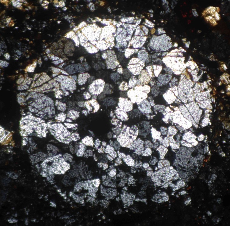

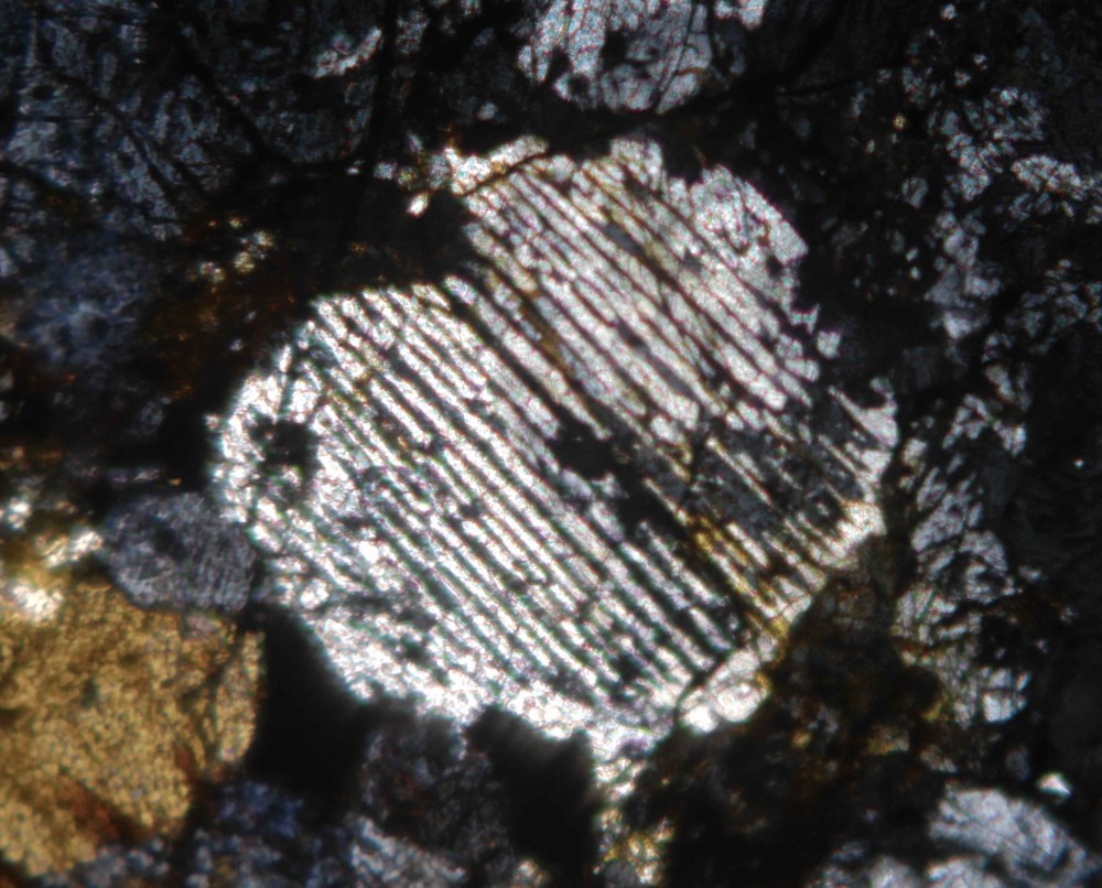

Les chondres ci-joint en plus de ceux précédents ne présentent pas de signe d'homogénéité,
ou de déstabilisation donc,
peut-on en déduire que la chondrite n'a pas subit de métamorphisme thermique après son accrétion?

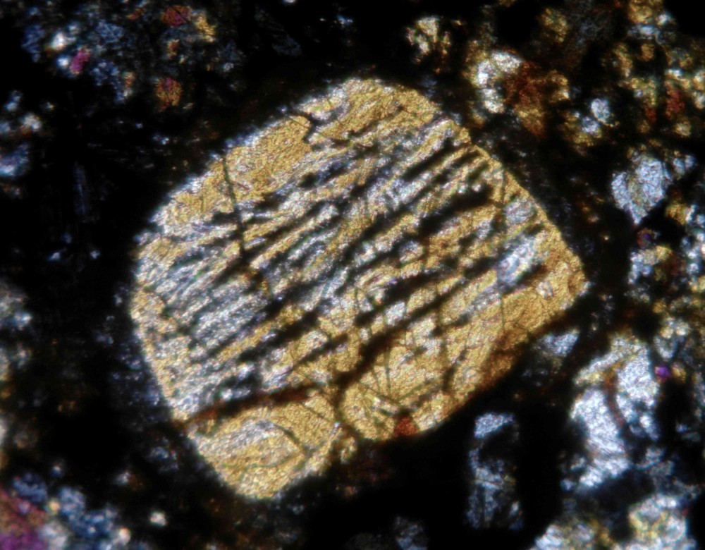

l'avant dernière aussi est remarquable on distingue un bord extérieur géométrique octogonal!?
