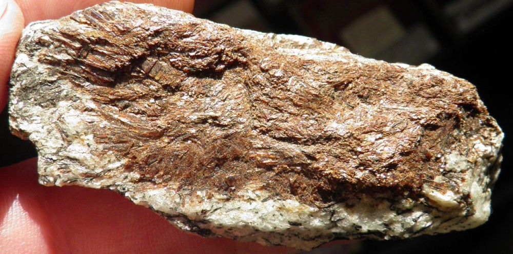

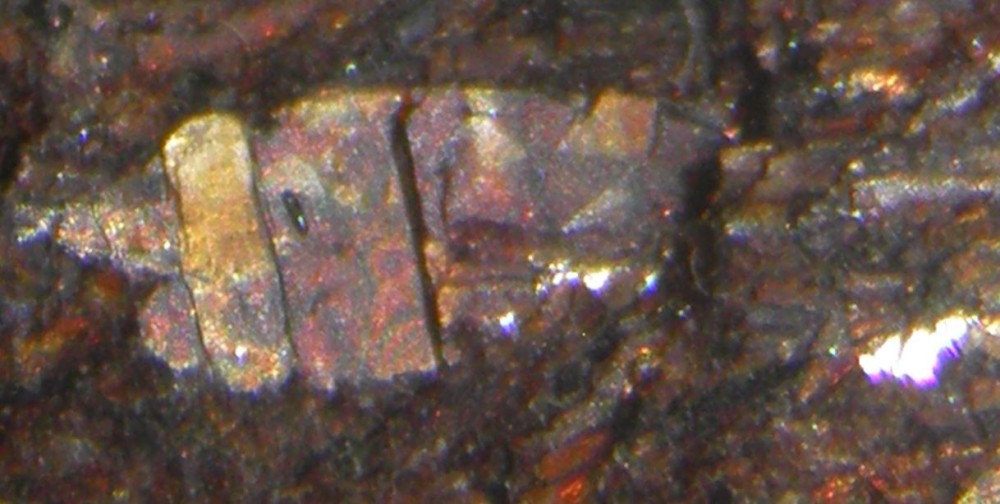

katangai Posted June 3, 2025 Report Posted June 3, 2025 Il me sera difficile de la décrire, je l' avais obtenue sur un stand de foire-fouille sans aucun paramètre (de provenance entre autre) Je l' appelle "pierre de feu" faute à sa réfraction suivant l' angle avec les rayons du soleil Je n' arrive pas la prendre en photo il me faudrait peut-être des filtres... Qui dit pierre de feu pourrait lui valoir la dénomination de pyro, je sais qu' il n' en n' est rien. Sa réfraction (réflection) toujours suivant l' orientation: couleur cuivrée jusqu' à or. Sa taille: 70 X 30 X 15, son poids qui reste aléatoire faute au mixage des minéraux: 44,68 Gr la matrice ne semble pas être de la calcite, des cristaux noirs genre wolframite? arsenite? Il me semble difficile d' établir une densité, guidez-moi, ma 1ère hypothèse serait clino et/ou Zoïsite Quote
alex.tre Posted June 3, 2025 Report Posted June 3, 2025 Peut être faut il aller chercher vers l'astrophyllite et ses associés .... Aegirine et albite ... Quote
katangai Posted June 3, 2025 Author Report Posted June 3, 2025 J' y ai pensé, les cristaux sont plutôt radiants, partent d' un épicentre si je peux m' exprimer ainsi comme la wavelitte, par contre la clinozoïsite est plutôt verte, j' en ai une de chamrousse en Isère et cela n' y ressemble pas Pyrolusite non plus Quote
icarealcyon Posted June 3, 2025 Report Posted June 3, 2025 Bonsoir, je pense que vous pouvez exclure zoizite et clinozoizite pour le brun. -pour le blanc: tests nécessaires -pour le noir en baguettes: clairement ni wolframite ni arsenopyrite ici, mais cherchez plutôt du côté des pyroxènes: l'aegyrine serait un bon candidat , à moins qu'il s'agisse d'une amphibole à cristaux prismatiques comme l'actinote ou l'hornblende. Observez-vous une nuance verdâtre sur les plus fins cristaux noirs du revers ? Si non, tourmaline schorl possible. -effectivement, comme alex.tre, pour les cristaux bruns la possibilité de l'astrophyllite ou la niobophyllite est forte. Un petit test de dureté sur le brun, le blanc et si possible sur le noir, séparément ainsi qu'HCL du commerce (dilué à 35%) sur chaque couleur, permettrait d'en savoir plus. Quote
katangai Posted June 3, 2025 Author Report Posted June 3, 2025 J' insisterai sur son côté réfléchissant avec prépondérance sur sa couleur cuivrée non oxydé et or suivant orientation un peu comme une labratorite. Je sais que la Zoïsite est une matrice pour les rubis, c' est une erreur, j' en avais mis une dans ma galerie, je ne la retrouve plus. je vais faire un 1er test de dureté avec le bout d' une aiguille de seringue (acier inox) L' actinote ça a un rapport avec l' amiante je crois, me vient une image: bouts arrondis. L' actinolite et ferroactinolite: possible L' aégirine, faut que j' aille voir mais ce serait pour les cristaux sur le revers. Je referai des photos demain. scroll/tourmaline je n' y crois pas Quote
icarealcyon Posted June 4, 2025 Report Posted June 4, 2025 Il y a 8 heures, katangai a dit : L' aégirine, faut que j' aille voir mais ce serait pour les cristaux sur le revers. Je referai des photos demain. scroll/tourmaline je n' y crois pas Oui, je parle des cristaux sombres sur le revers. Amphibole plutôt qu'amiante ! Pour identifier ce qui est blanc: test dureté et réaction à HCL, y compris en dissolution lente (les zéolites sont solubles dans HCL), bien qu'il ne s'agit vraisemblablement pas de zéolite ici, les tests sont nécessaires car plusieurs possibilités se présentent. Evitez de mettre des photos sans rapport, cela rend les choses confuses. Quote
BUT Posted June 4, 2025 Report Posted June 4, 2025 Bonjour Sur les deux premières photos, le minéral en lames brunes striées longitudinalement, avec localement une pellicule superficielle couleur "rouille", peut également évoquer le Disthène. Quote
katangai Posted June 4, 2025 Author Report Posted June 4, 2025 C' est vrai, les images qui n' ont pas de rapport polluent, en même temps je me dis que les gens préfèrent regarder des images plutôt que lire et comprendre un texte. Je voulais démontrer le côté radiant de l' astrophyllite; Et pour dire j' ai confondu zéolite et zoïsite (mauvaise image) encore que la clinozoïsite a une autre cristallisation. L'amphibole est composée d' amiante, je crois, j' imagine un cristal composé de fibres comme une paille qu' on aurait écrasé martelé Quote
katangai Posted June 4, 2025 Author Report Posted June 4, 2025 le disthène: kyanite? plutôt bleu Quote
BUT Posted June 4, 2025 Report Posted June 4, 2025 (edited) Oui plutôt bleu; mais des couleurs brun rouge à brun orangé se rencontrent sur quelques localités. A priori l’Astrophyllite, qui est souvent associée à l’Aégirine, est un meilleur candidat. La dureté est un bon critère: 3 pour l’Astrophyllite, 5,5 à 7 (selon direction) pour le Disthène. Edited June 4, 2025 by BUT Quote
icarealcyon Posted June 4, 2025 Report Posted June 4, 2025 Effectivement, le résultat du test de dureté permettra de trancher avec la possibilité du disthène. Quote
BUT Posted June 4, 2025 Report Posted June 4, 2025 il y a 7 minutes, icarealcyon a dit : erreur de frappe : l'astrophyllite: 3 , pas aegyrine (dureté 6 pour cette dernière) : effectivement, le résultat du test de dureté permettra de trancher avec la possibilité du disthène. Merci, j'ai rectifié. En fait il n'y a pas trop de suspense: cela manque de mica pour un spécimen de Disthène. Et les associations de Disthène avec pyroxènes ou amphiboles ne sont pas fréquentes. Quote
katangai Posted June 4, 2025 Author Report Posted June 4, 2025 Résultats de quelques tests: mais d' abord je vous rappelle qu' il ne faut pas se fier à la première photo pour ce qui est de sa couleur, ni texture. Les cristaux semblent tous alignés les uns après les autres et de couleur cuivre non oxydé donc oranges et or suivant l' angle d' attaque des rayons du soleil Si vous avez déjà essayé de photographier de la pyrite ou chalco, c' est un peu pareil. les cristaux "blancs" sont translucides en fait on ne les distingue plus dans le bain d' acide HCL 23/100, j' ai réussi à en détacher facilement de la matrice, aucune effervescence et les ai retrouvés dans leur entièreté, du moins à ce qu' il me semble Les cristaux noirs, pas gris ni bleus ni marrons ressortent aussi indemnes aucune effervescence.je ne m' avance pas à leur donner une dureté mais avec la pointe d' une seringue bien aiguisée (sans doute en nickel) je n' ai pas réussi à l' attaquer on va dire à la force des doigts Les cristaux de la face avant de la matrice: aucune effervescence non plus. pour ce qui est de leur dureté, je dirai friables, pour comparaison celle du marbre me semble correspondre. Mais surtout, ILS SE CLIVENT d' où certainement l' effet "comme la labratorite" (je n' ai pas le terme, il y a des appareils pour mesurer ce paramètre Quote
katangai Posted June 4, 2025 Author Report Posted June 4, 2025 Je commence à croire qu' il s' agit bien d' astrophyllite:https://www.mindat.org/photo-144183.html Quote
icarealcyon Posted June 4, 2025 Report Posted June 4, 2025 L' astrophyllite a une dureté de 3 sur l'échelle de Mohs, donc rayable par une pièce en cuivre https://www.geowiki.fr/index.php?title=La_détermination_des_minéraux#La_Duret.C3.A9 Quote
katangai Posted June 4, 2025 Author Report Posted June 4, 2025 cuivre écroui, recuit? la pièce de 2 centimes, je crois est simplement patinée (galvanisée pour le zinc) au cuivre, je ne sais pas si je pourrai gratter un minuscule cristal avec une pièce... Pour ce qui est des cristaux translucides, leur habitus si vous le distinguez ne vous dit t-il rien? Quote
ice tea Posted June 5, 2025 Report Posted June 5, 2025 Bonjour, Je me rangerai bien à l'idée d' "Astrophyllite" ice tea Quote
icarealcyon Posted June 5, 2025 Report Posted June 5, 2025 Il y a 9 heures, katangai a dit : Pour ce qui est des cristaux translucides, leur habitus si vous le distinguez ne vous dit t-il rien? Comme on ne distingue ni les angles entre les faces ni les terminaisons, on peut juste dire que ce sont des cristaux lamellaires, en lattes. Pour établir une dureté de 3, je pense qu'un plaquage de cuivre sur une pièce d'un centime ou 2 est suffisamment robuste. L'établissement du contexte minéralogique a peu avancé avec les résultats des tests effectués, on peut juste dire que l'association astrophyllite/feldspath(albite ou microcline)/ aegyrine est une forte probabilité ici. La niobophyllite est possible aussi pour le minéral brun-rouge translucide, elle se rencontre avec la même association feldspath/aegyrine, mais la distinguer de l'astrophyllite relève de l'analyse, sauf si on en connaissait la provenance. Quote
