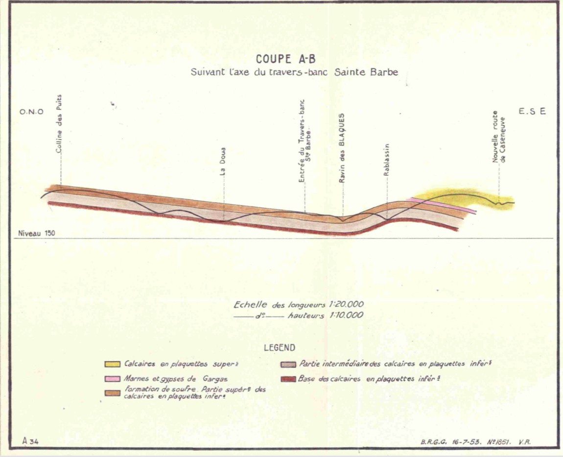

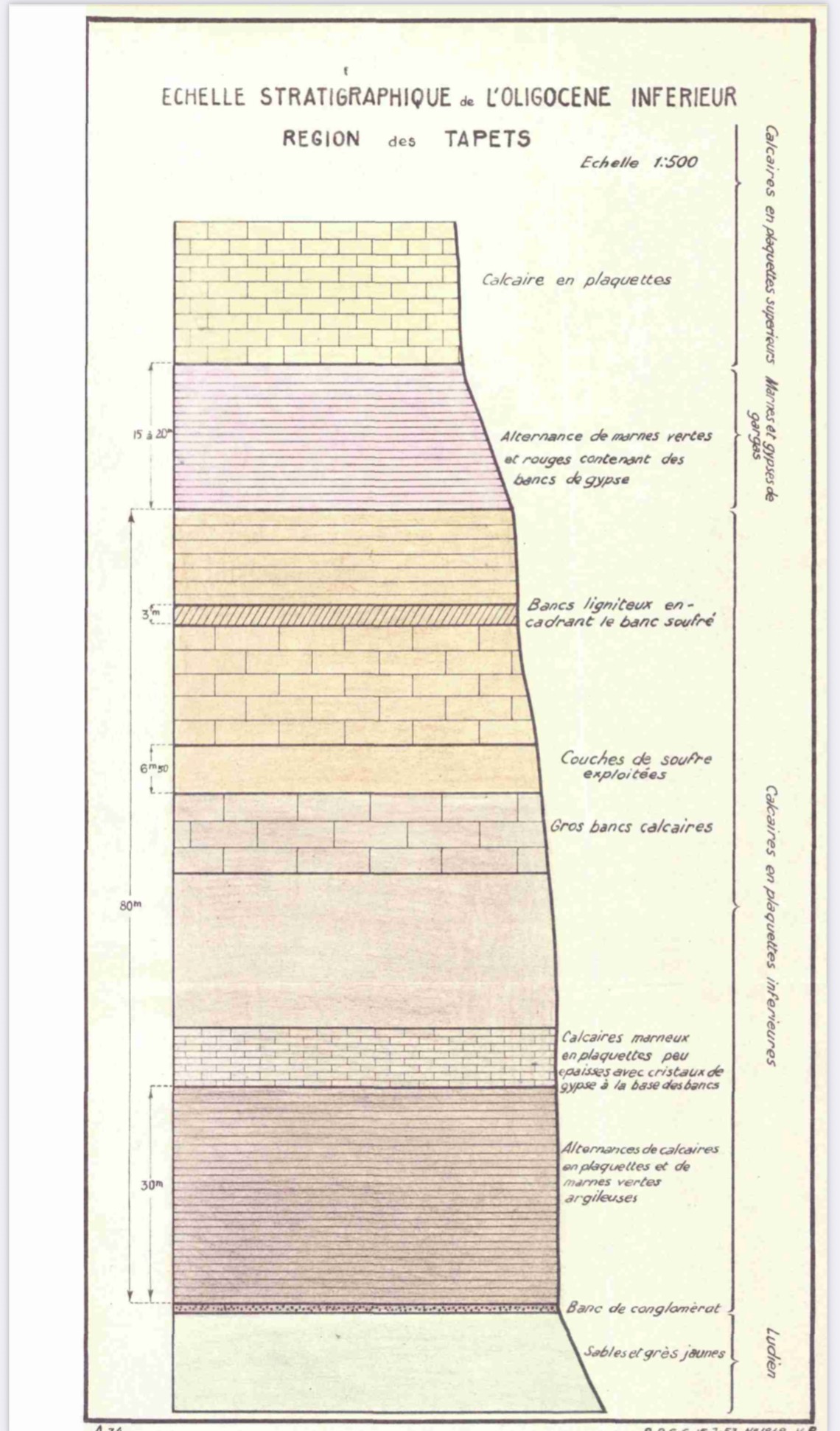

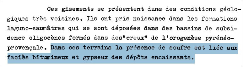

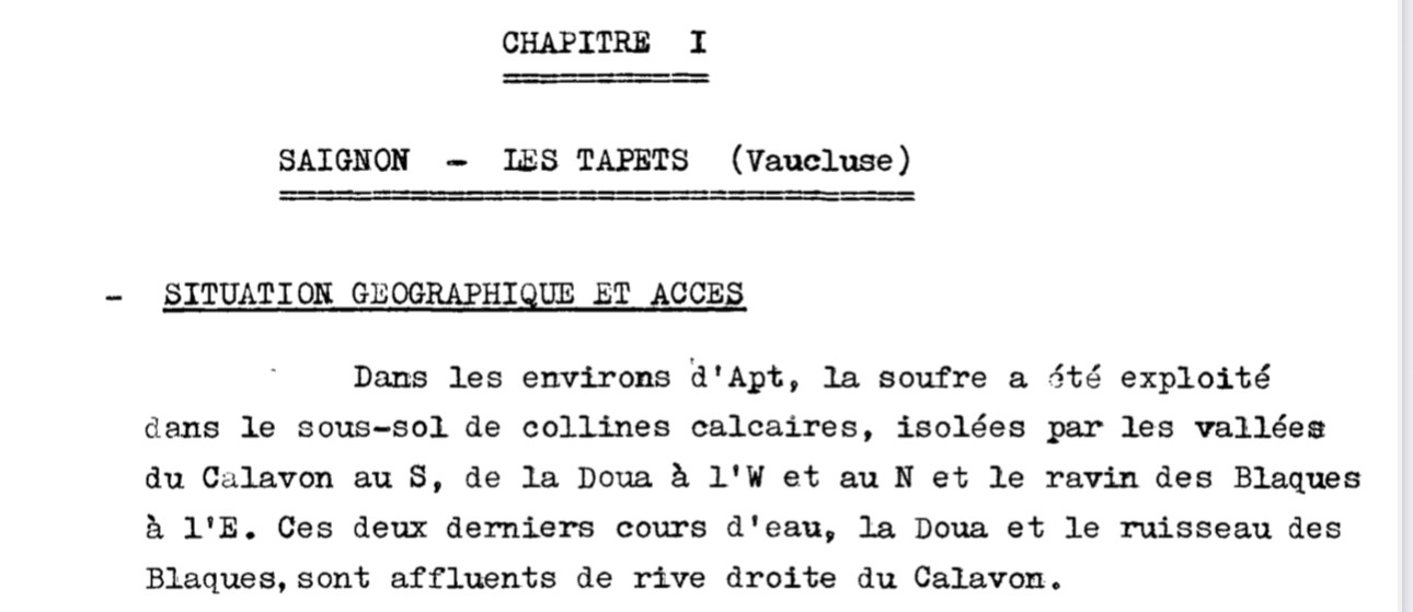

Modif: j'ai trouvé un document intéressant sur l'origine du soufre du bassin d'Apt (gypse, hydrocarbures et bactéries) :
Rapport BRGG-A0504 - "Etat des connaissances géologiques relatives au bassin solfifère d'Apt-Forcalquier" - J.P. DESTOMBES - 28 JANVIER 1953
Carte extraite du document
Screenshot2025-06-01at13-09-22BRGG-A0504_pdf.thumb.png.b422fc77e04d1533c9931e193cf1c48b.png
Modifié par BUT
Rajoût référence et carte.
