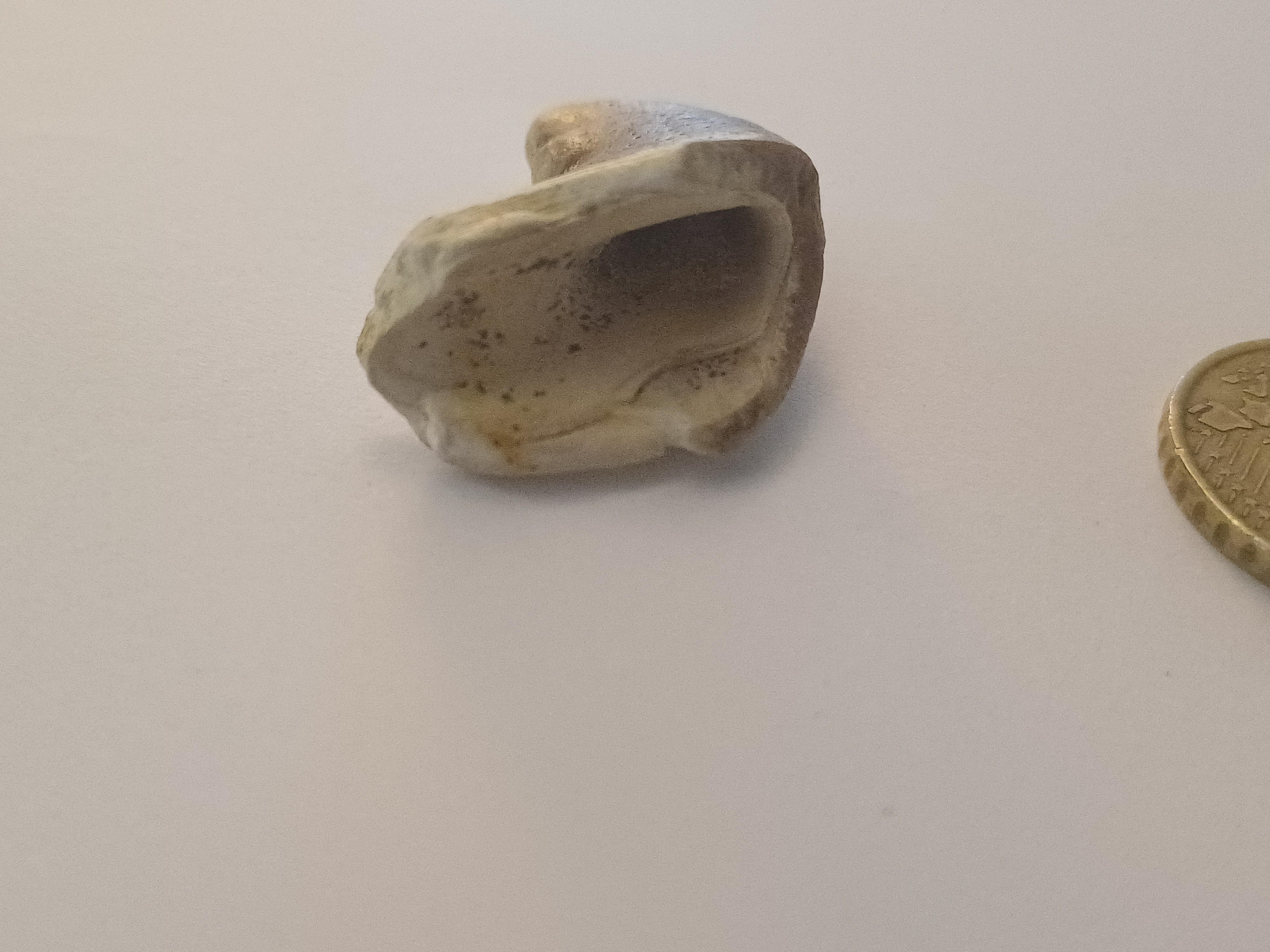

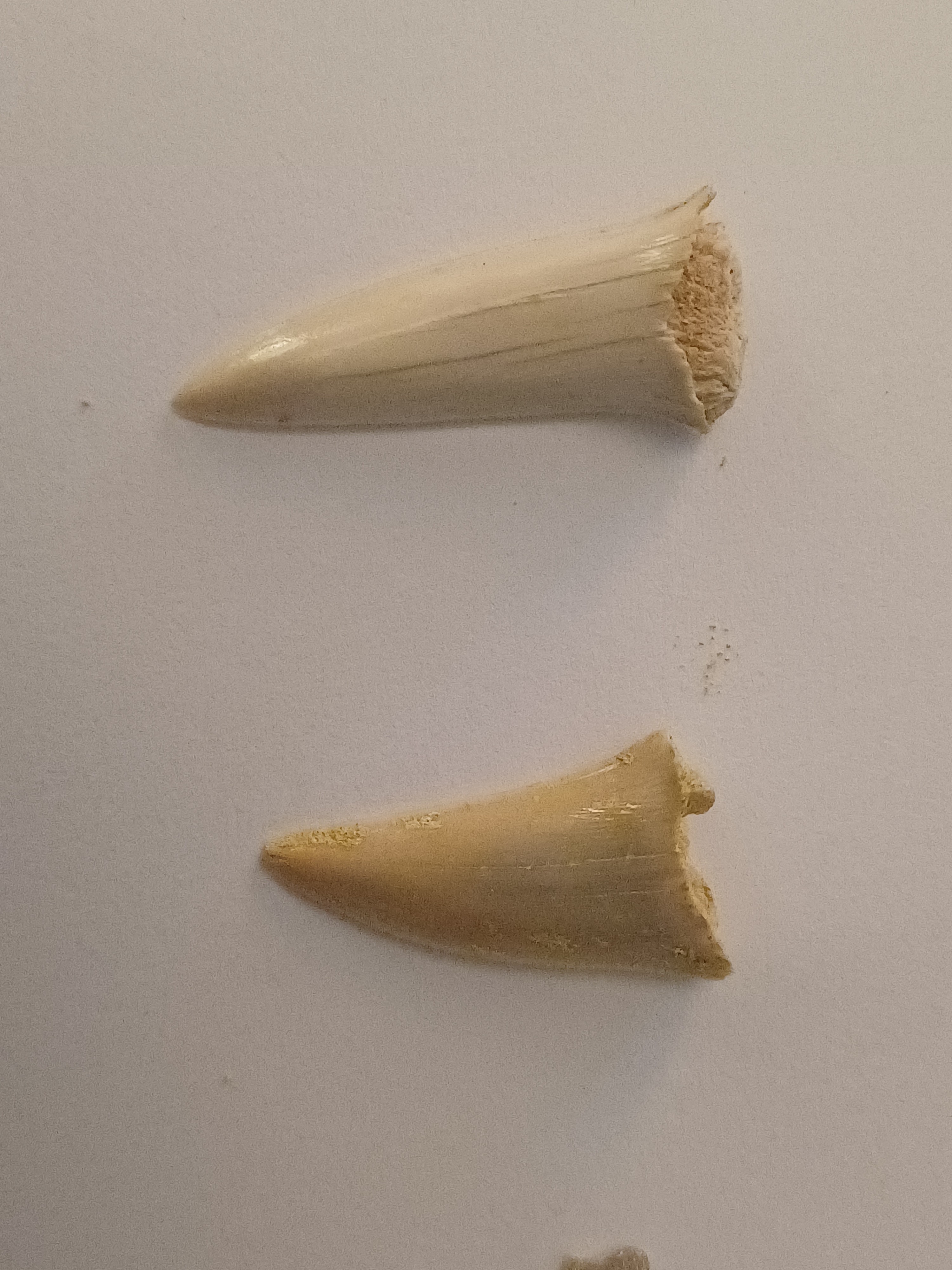

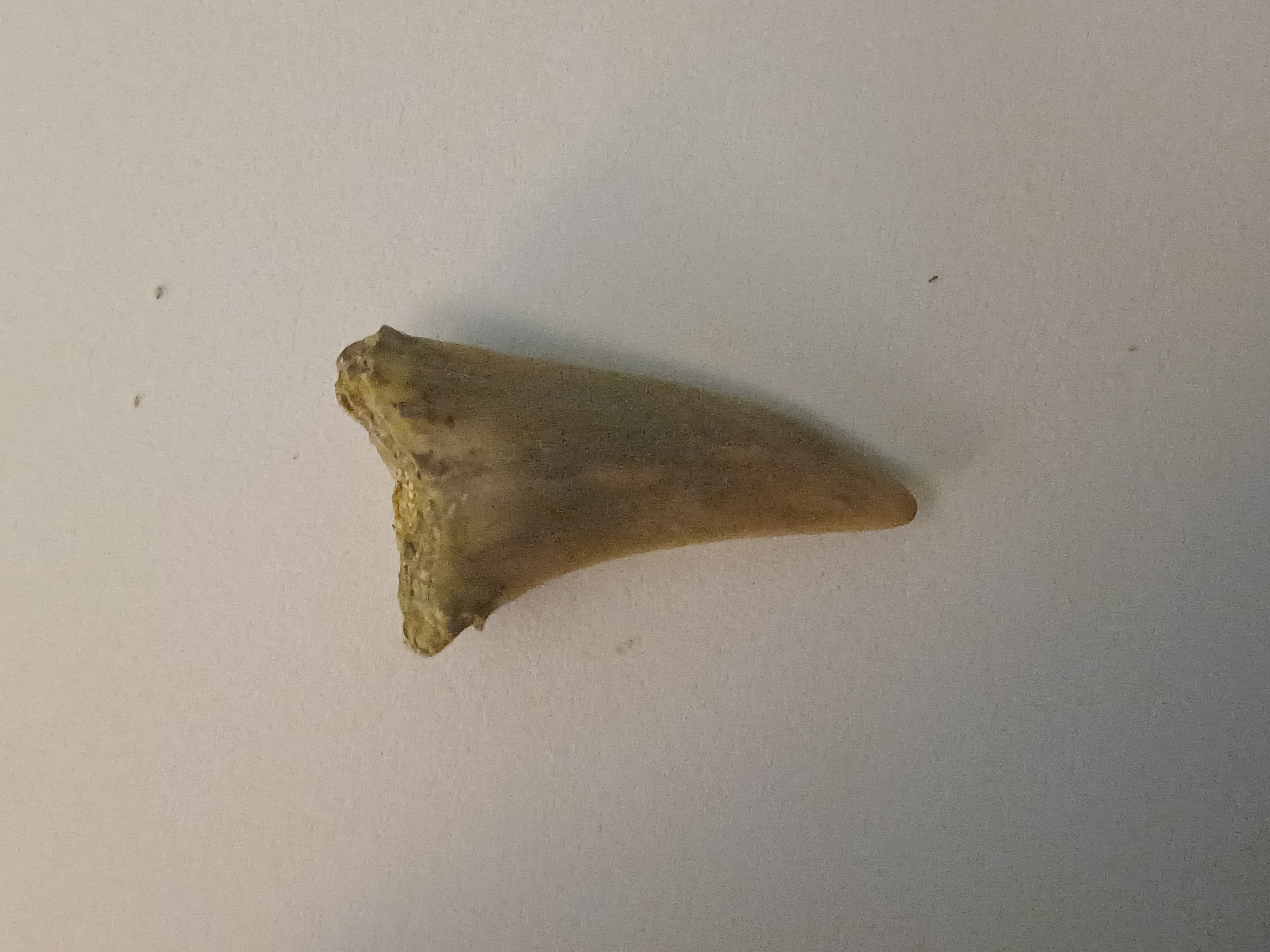

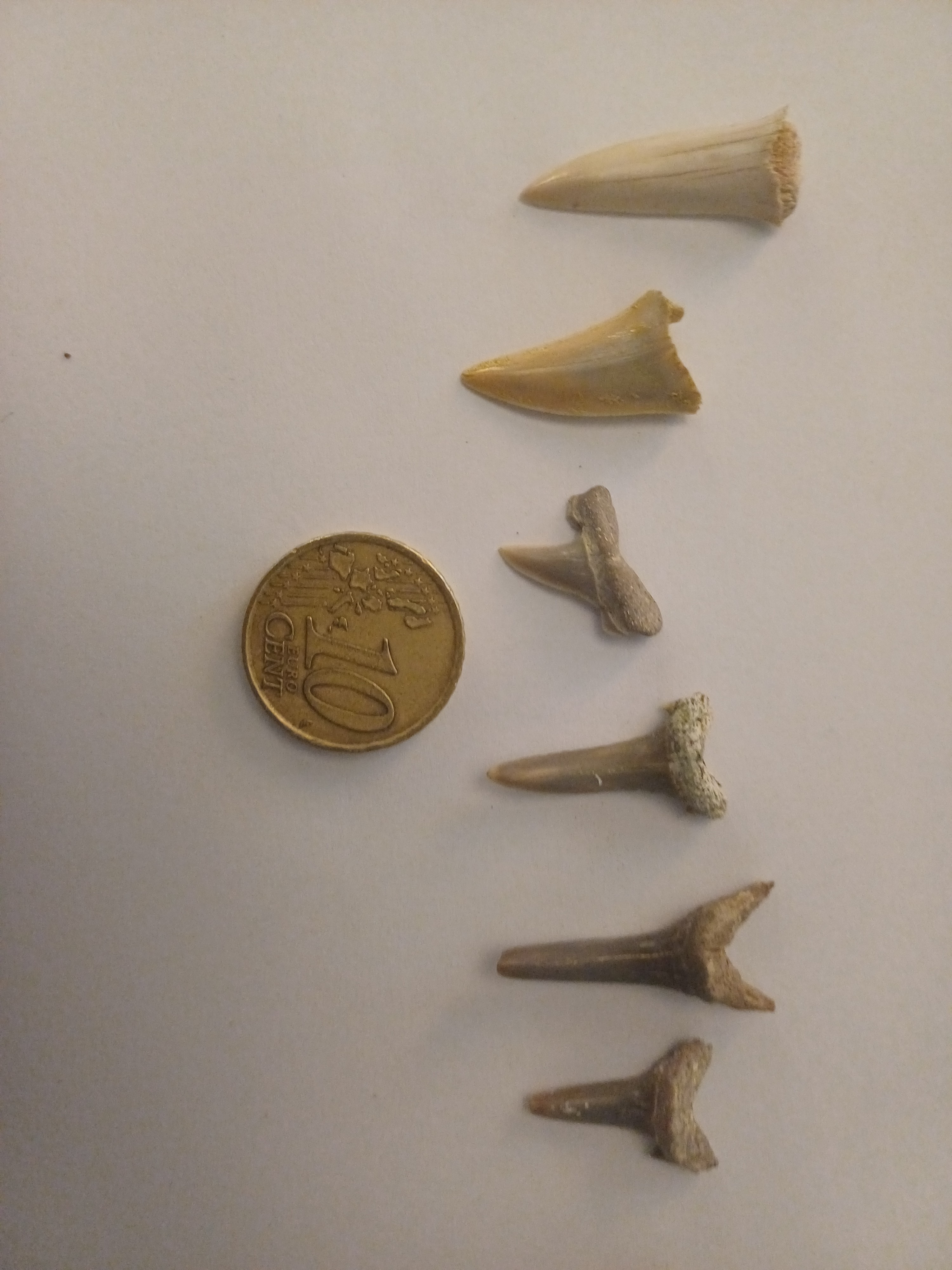

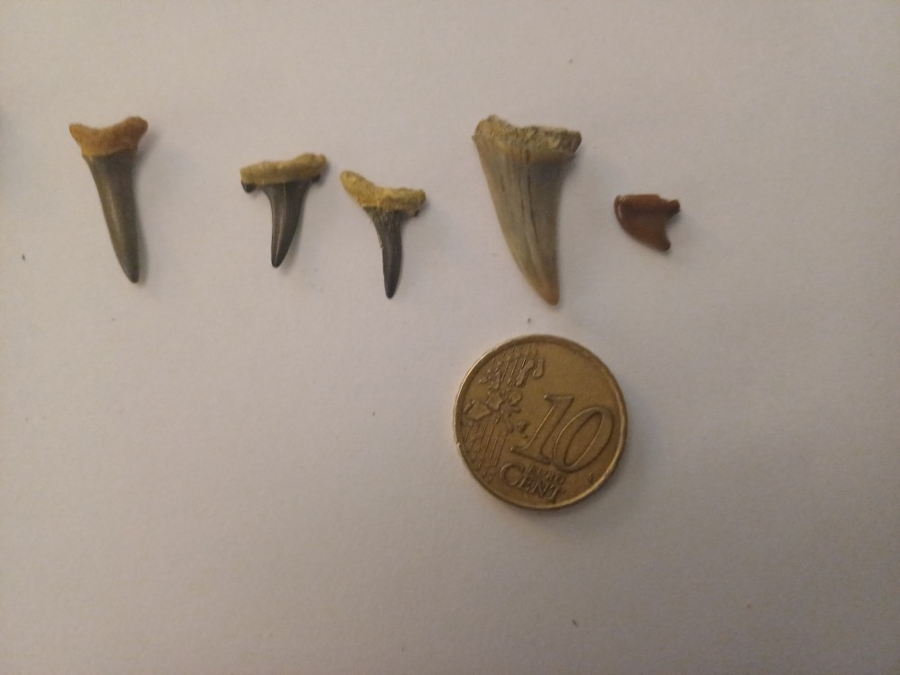

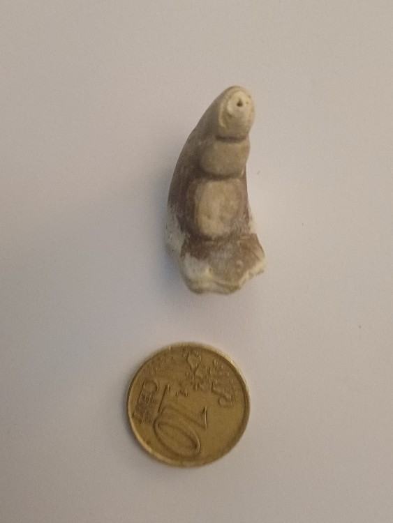

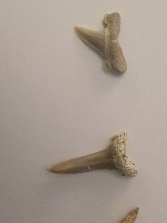

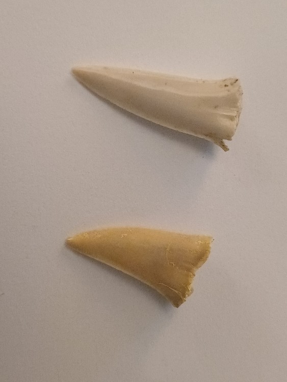

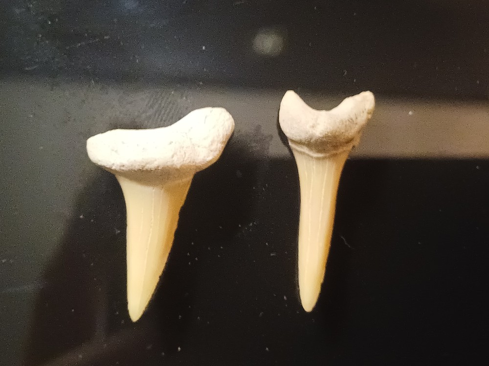

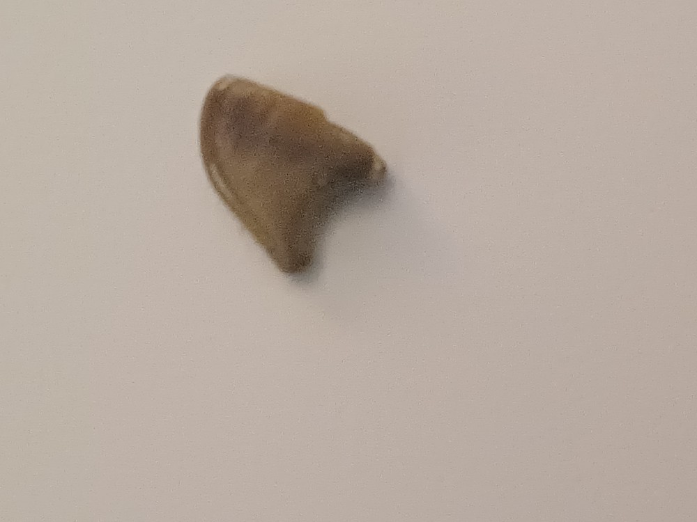

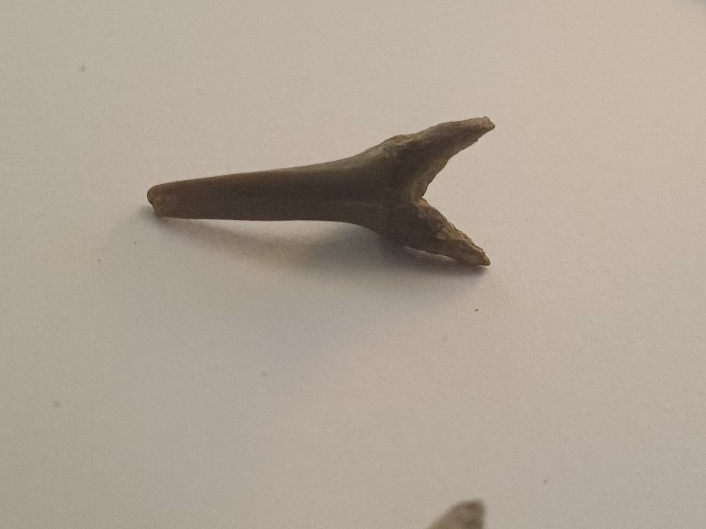

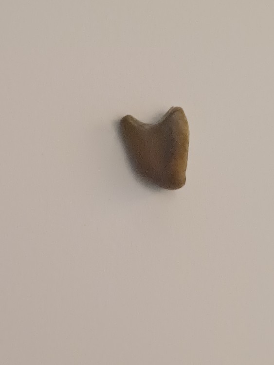

Je créer un sujet afin de demander de l'aide pour identifier des dents je pense toutes de requin. Et aussi d'un mammifere (rongeur ?). Je ne suis pas sur de la provenance il n'y avait aucune infos. Cependant il y en a en grand nombre en plus ou moins bon état. Si vous avez des astuces pour prendre en photo les petites pièces je suis preneur. Merci d'avance
20250511_175304.thumb.jpg.31cf6ac6116587f32a008fa8c9bd3615.jpg20250511_175258.thumb.jpg.ef9e23b4ef84306e7828d52e2a860e2d.jpg
1 et 2 20250511_174701.thumb.jpg.2f3280c03c74eef9fced50eba32084d1.jpg20250511_174735.thumb.jpg.934bd374d1c89c87bff9526eaa848177.jpg
3 et 4
20250511_174742.thumb.jpg.674230bde6849c31f8d1e59723b8428d.jpg20250511_174750.thumb.jpg.614fcb8a03b2a2b35865f6aba8d27e60.jpg
5 et 6 20250511_174755.thumb.jpg.2a37c27bfade9b48e138b2f334f4fc74.jpg20250511_174830.thumb.jpg.6e954c0ce63f2a4a388285d335dad3d2.jpg
7, 8 et 920250511_174853.thumb.jpg.6ec29ca7059f3484c993c3dd6cfd9d2e.jpg20250511_174908.thumb.jpg.adddfb7da8696ea3ca45e6c7e5a05aaf.jpg
1020250511_174927.thumb.jpg.15b375f44566de7591f0a7f72947a6fe.jpg20250511_174936.thumb.jpg.e17da29dad339200cae489a23395790c.jpg
11 tres petit difficile a prendre en photo
20250511_175010.thumb.jpg.813af3b593796f61ae9a18a0ca6befde.jpg20250511_175019.thumb.jpg.0a7ffe8b3742ee93fd6205d1137a43d4.jpg
12 20250511_180056.thumb.jpg.a93de97c144b17a9b3c156962b790749.jpg20250511_180103.thumb.jpg.18a2d93982f4006563ebf70d5f60b931.jpg20250511_180106.thumb.jpg.81aa9de2b9271e9d52b8f42022a72886.jpg20250511_180114.thumb.jpg.ea2a2900c5363f038bae02bbde045338.jpg
Sur cette photo, l'objet le plus à droite est une dent (incomplète) de poisson osseux, (Eo)trigonodon.
Tout le reste: requins, de divers âges et de diverses provenances.
Il n'est pas possible d'identifier des dents incomplètes auxquelles manque la racine... et l'origine, trop d'inconnues.
Pour les dents complètes: époques possibles Thanétien, Yprésien, Burdigalien... à utiliser comme point de départ des recherches
Dans la mesure du possible, évitez l'avalanche de photos et d'objets à identifier et numérotez-les, ça aide.
Quand vous dites incomplète cela veut dire qu'il manque plus que la racine ?

oui
Une dent est complète quand il y a la couronne et la racine complètes.

Beaucoup de mélange de faunes et pas d'efforts pour mettre les dents pointes vers le haut afin d'éviter de se casser le cou

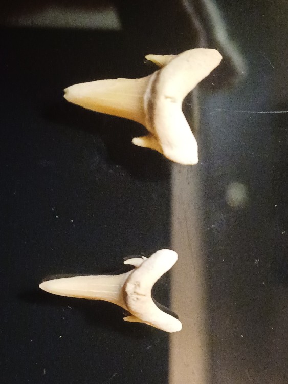

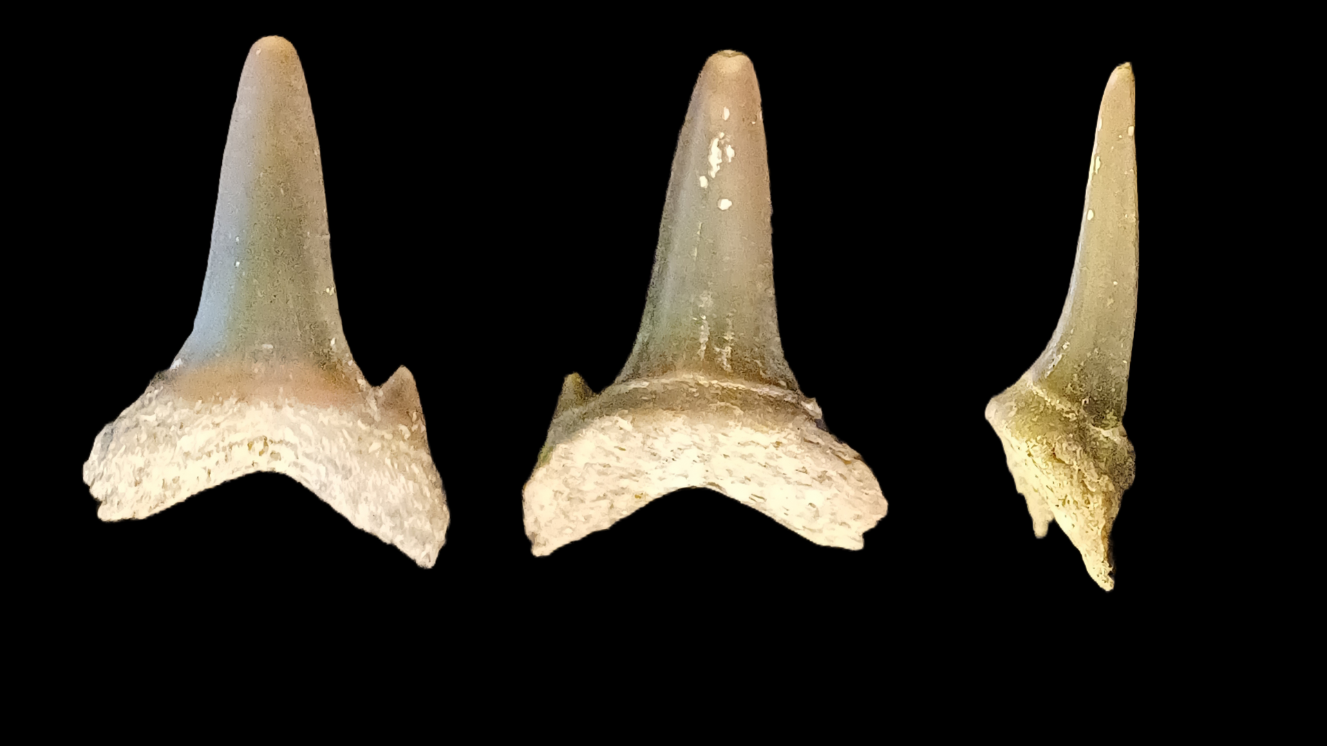

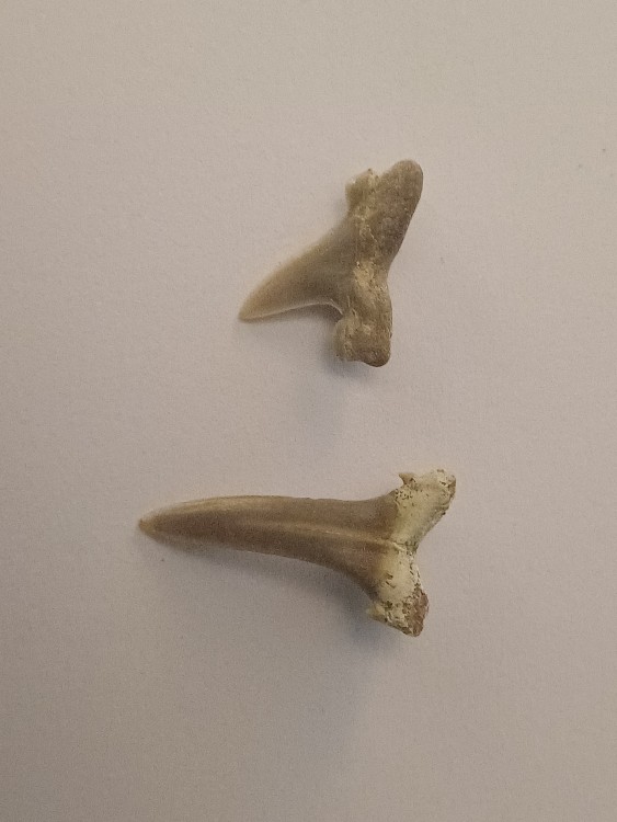

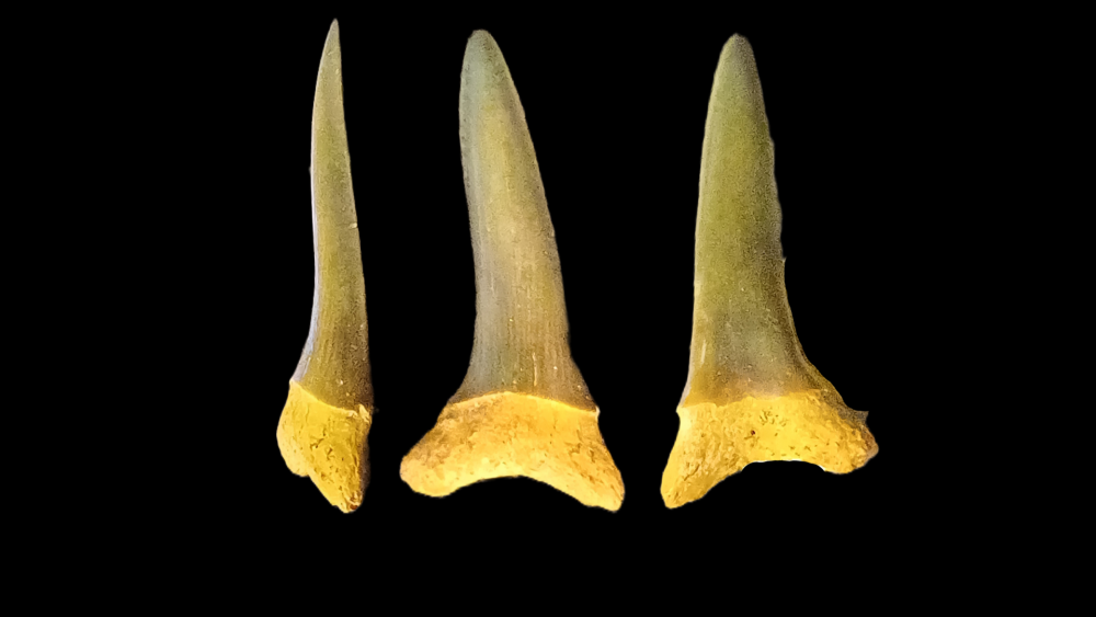

Je m'excuse pour les photos j'ai fait des montages pour éviter le problème des photos qui ont des sens différents malgré le même angle de prise. D'ailleurs la pointe est toujours vers le haut par convention ou il y a t il une raison ? Pour la diversité des faunes je n'y connais rien, je pense que elles étaient triés avant mon achat mais étant donné que le collectionneur est décédé la vendeuse à tour entassé sans distinction. J'ai réussi à en identifier quelques unes mais pour le reste je bloque. J'ai également enlevé les dents sans racine.

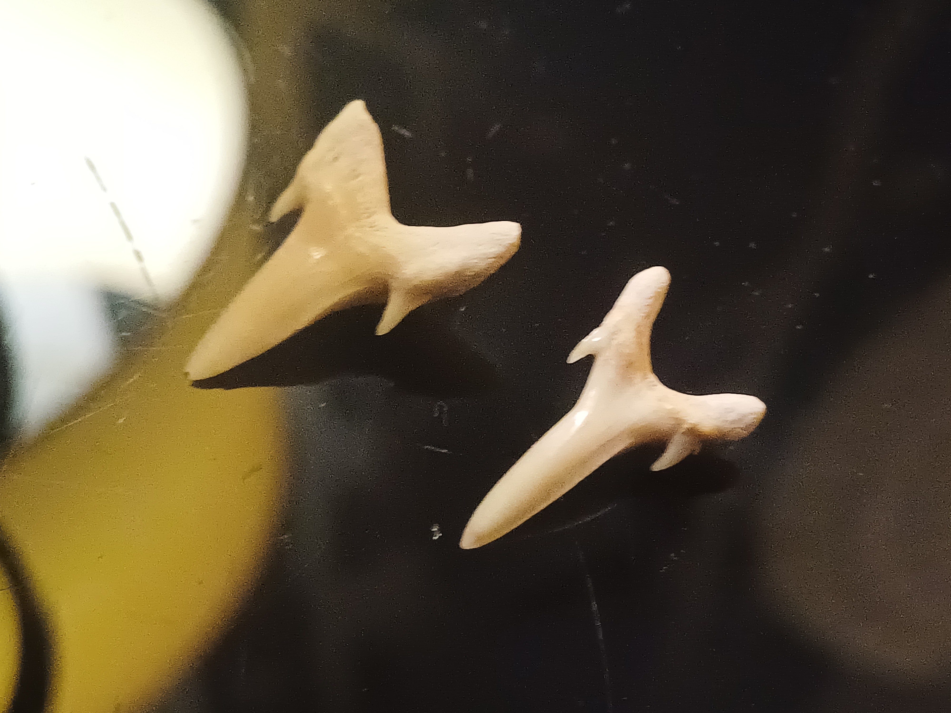

Les marocaines :

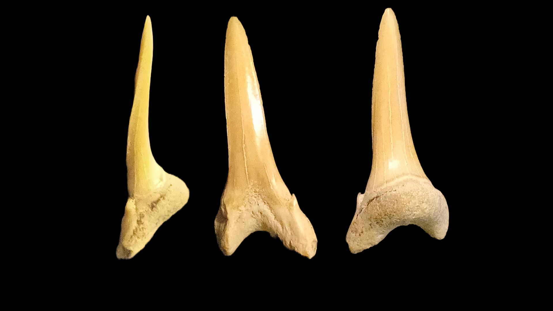

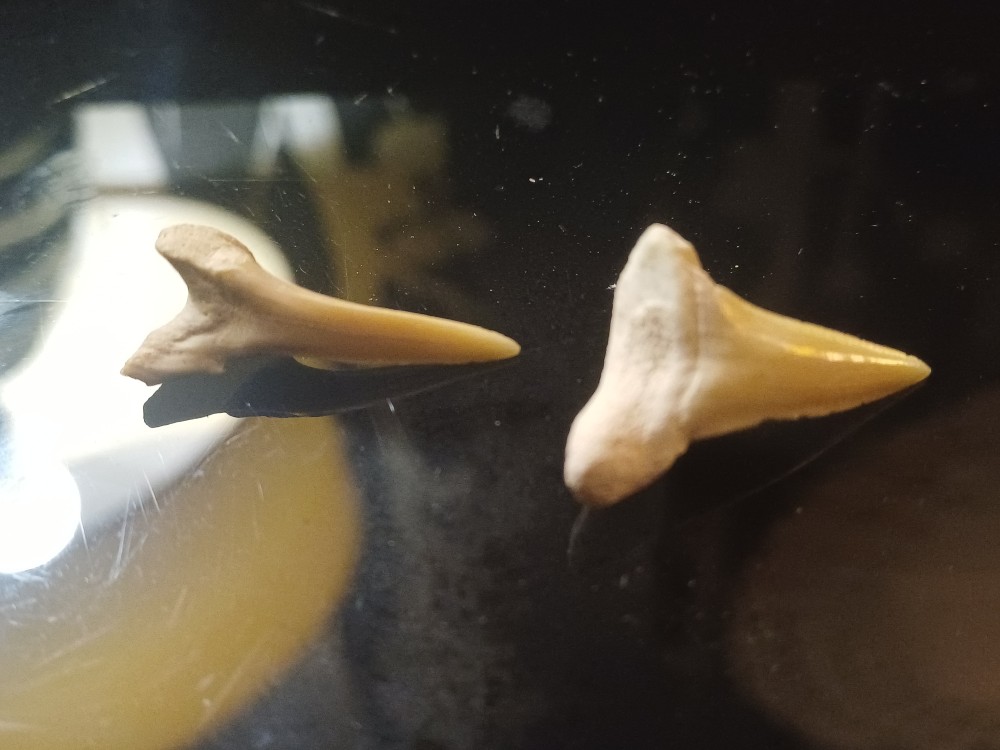

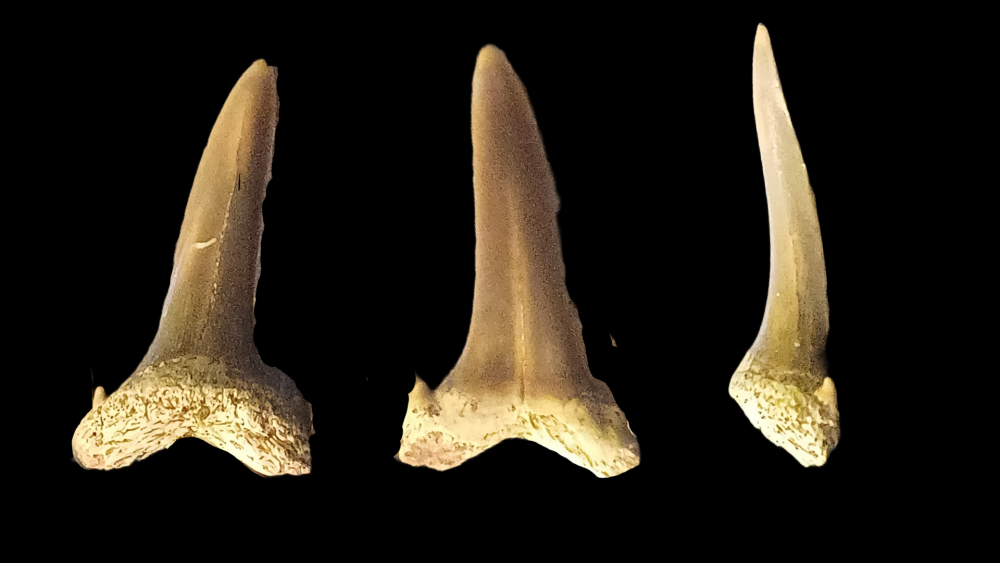

1. Otodus ?Ajouterunsous-titre_20250512_200222_0000.thumb.png.1ffdef73e47f24a9d88e51f4469c01d3.png
2. Odontapsis ?Ajouterunsous-titre_20250512_200223_0001.thumb.png.80c73b54d60e8b10d234803d40ece521.png

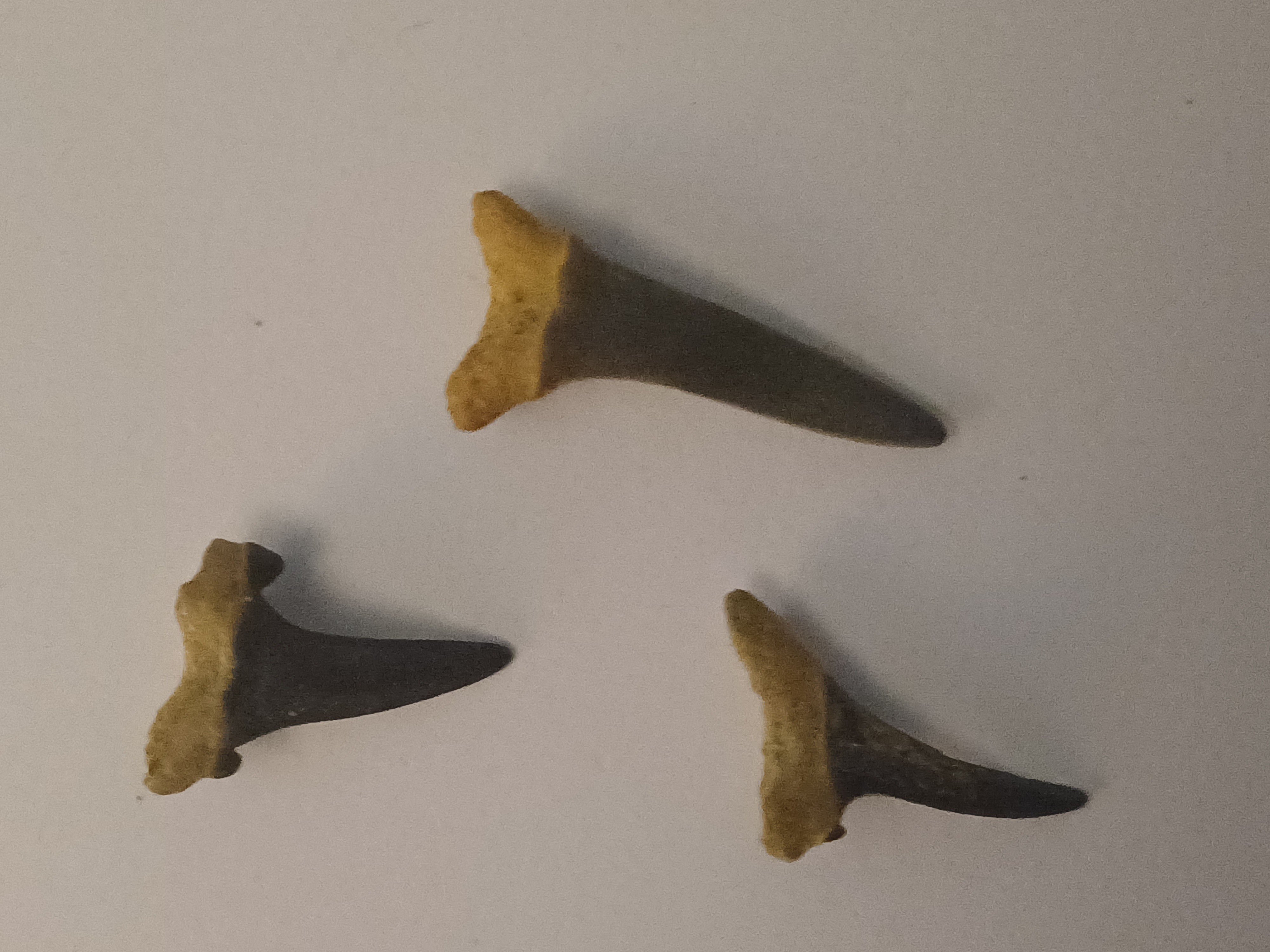

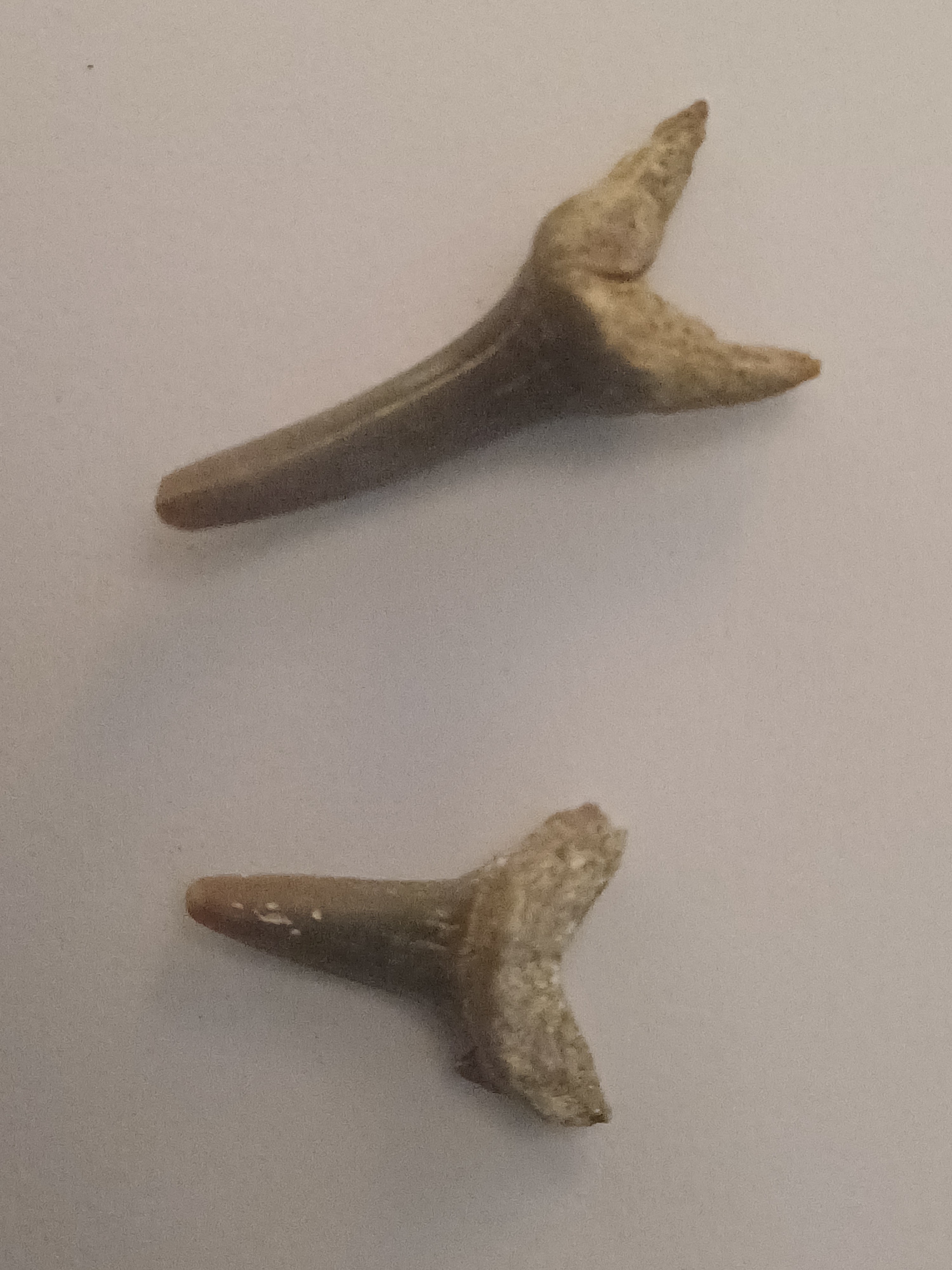

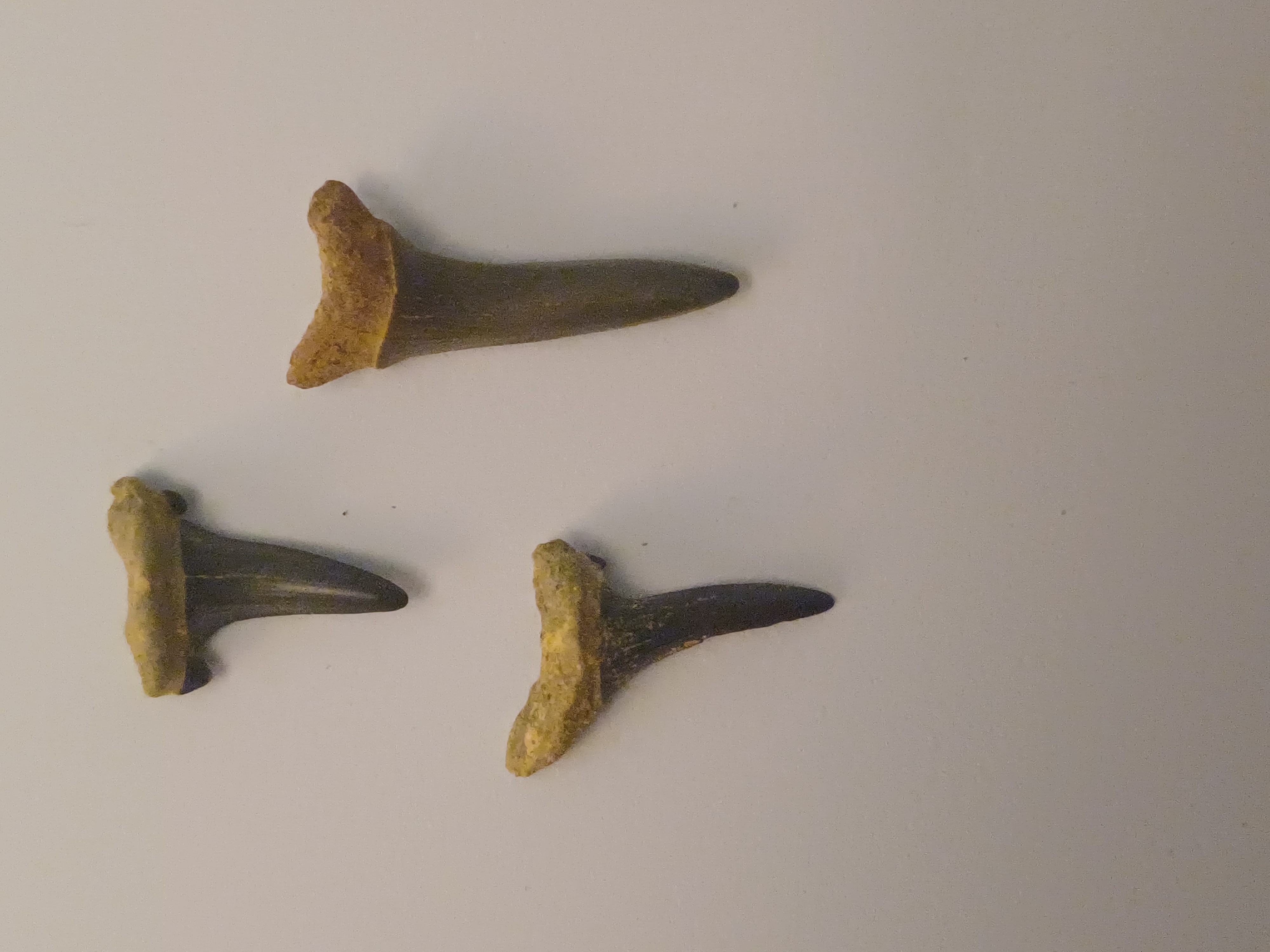

Et celles du bassin parisien :

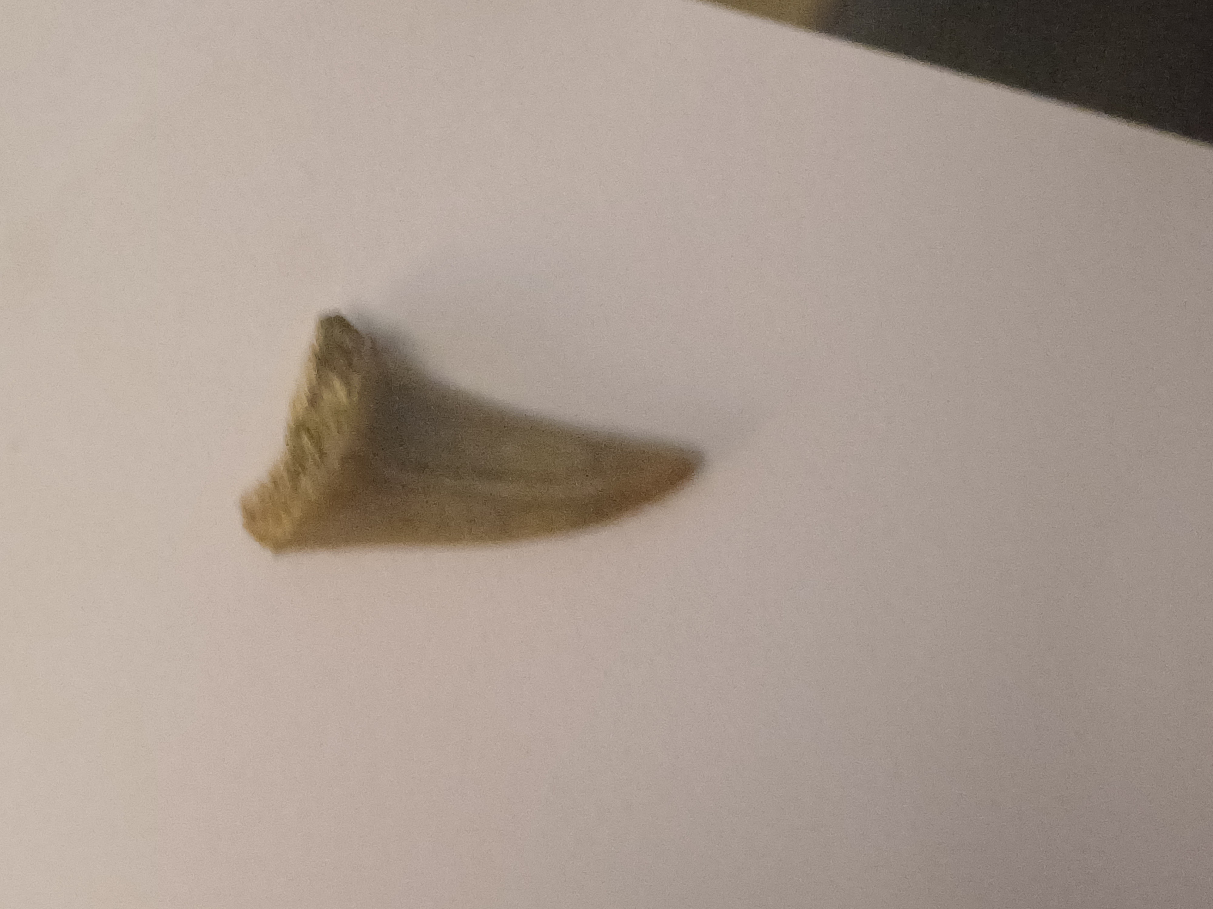

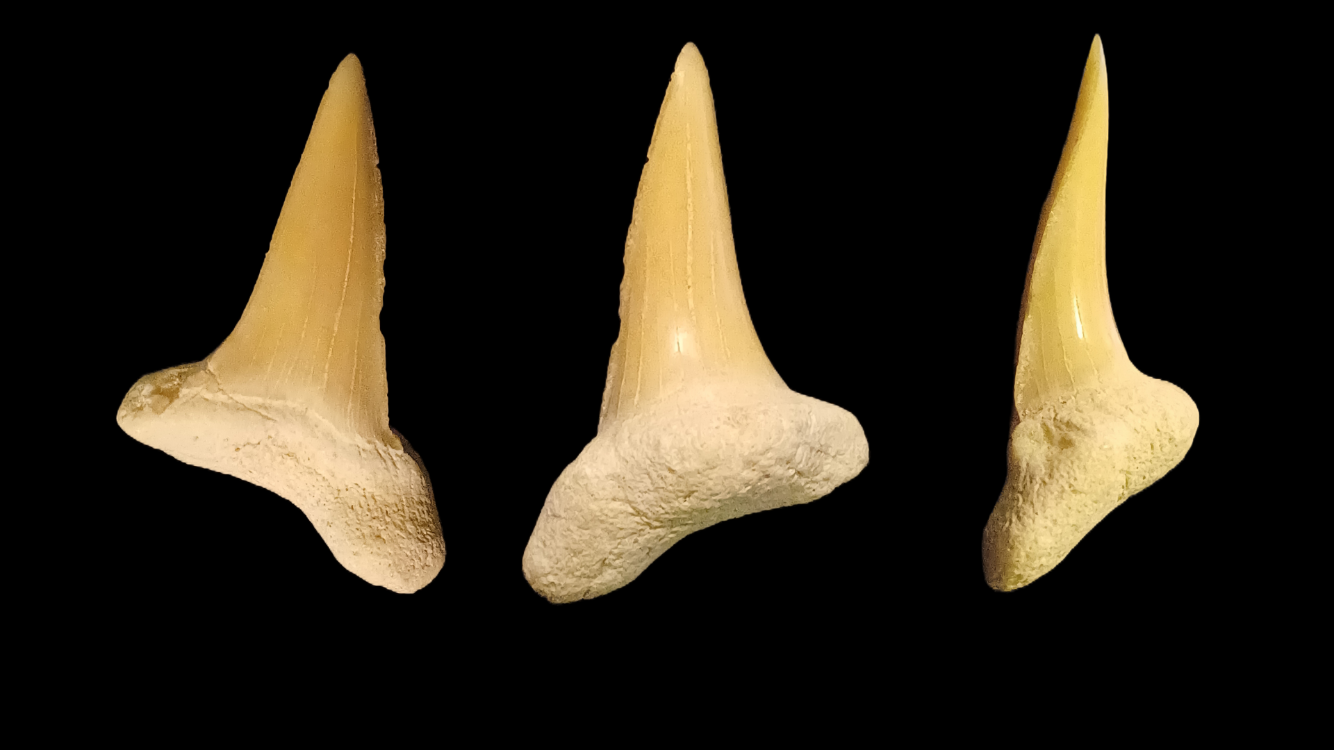

3.Ajouterunsous-titre_20250512_200223_0002.thumb.png.98090b7589f987eb414bfb67c0d251a4.png
4. Ajouterunsous-titre_20250512_200223_0003.thumb.png.33afa1caba150b3868f5c86ce6759d30.png

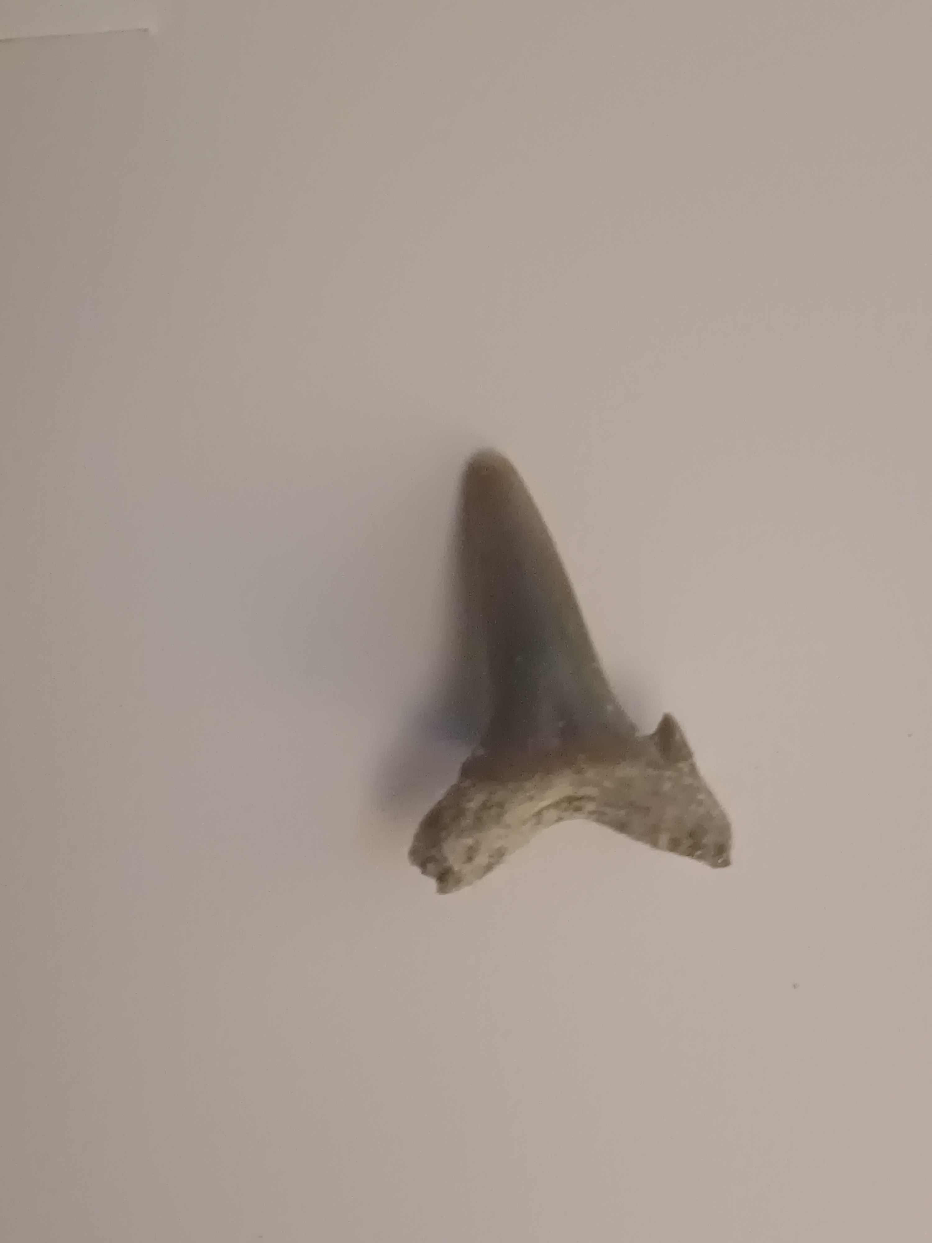

5.Ajouterunsous-titre_20250512_200223_0004.thumb.png.443c734fde3e307c926f4412d475478c.png
oui difficile d'être certains sans stratigraphie pour le Maroc, la première me laisse penser à une dent pathologique (épaississement de la racine anormale) mais pas une Otodus c'est sur, peux être comme la numéro 2
La 2 du Maroc pareil, peux être une Cretolalamna schoutedeni ?
Bassin parisien :
3 et 4 Brachycharcharias lerichei
5 Striatolamia macrota
